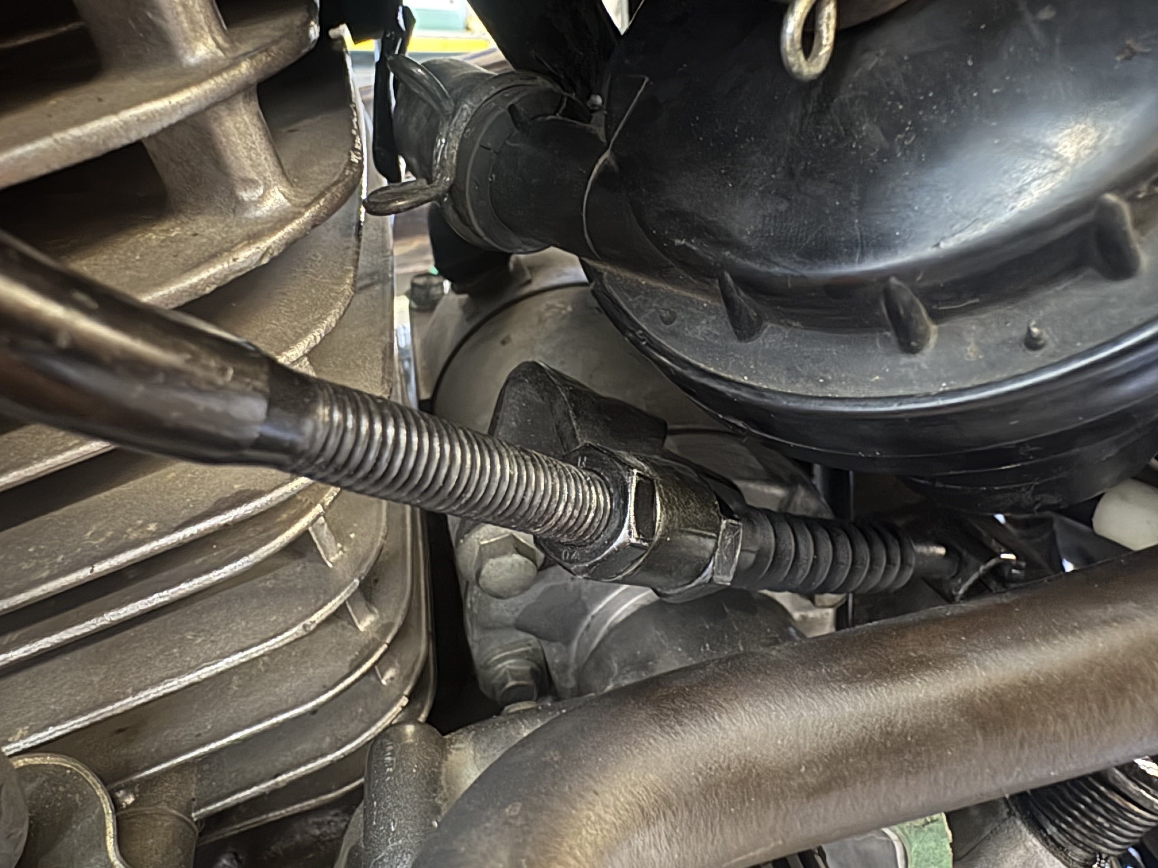

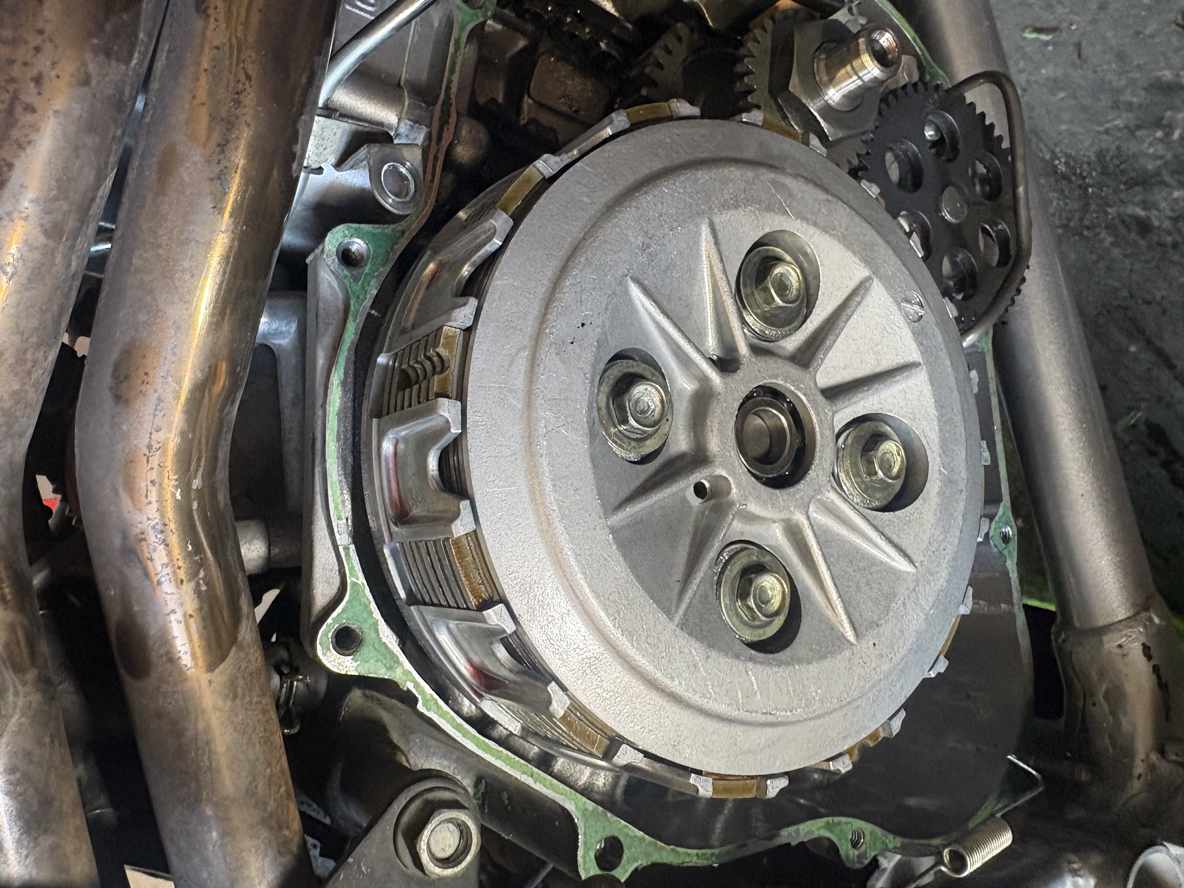

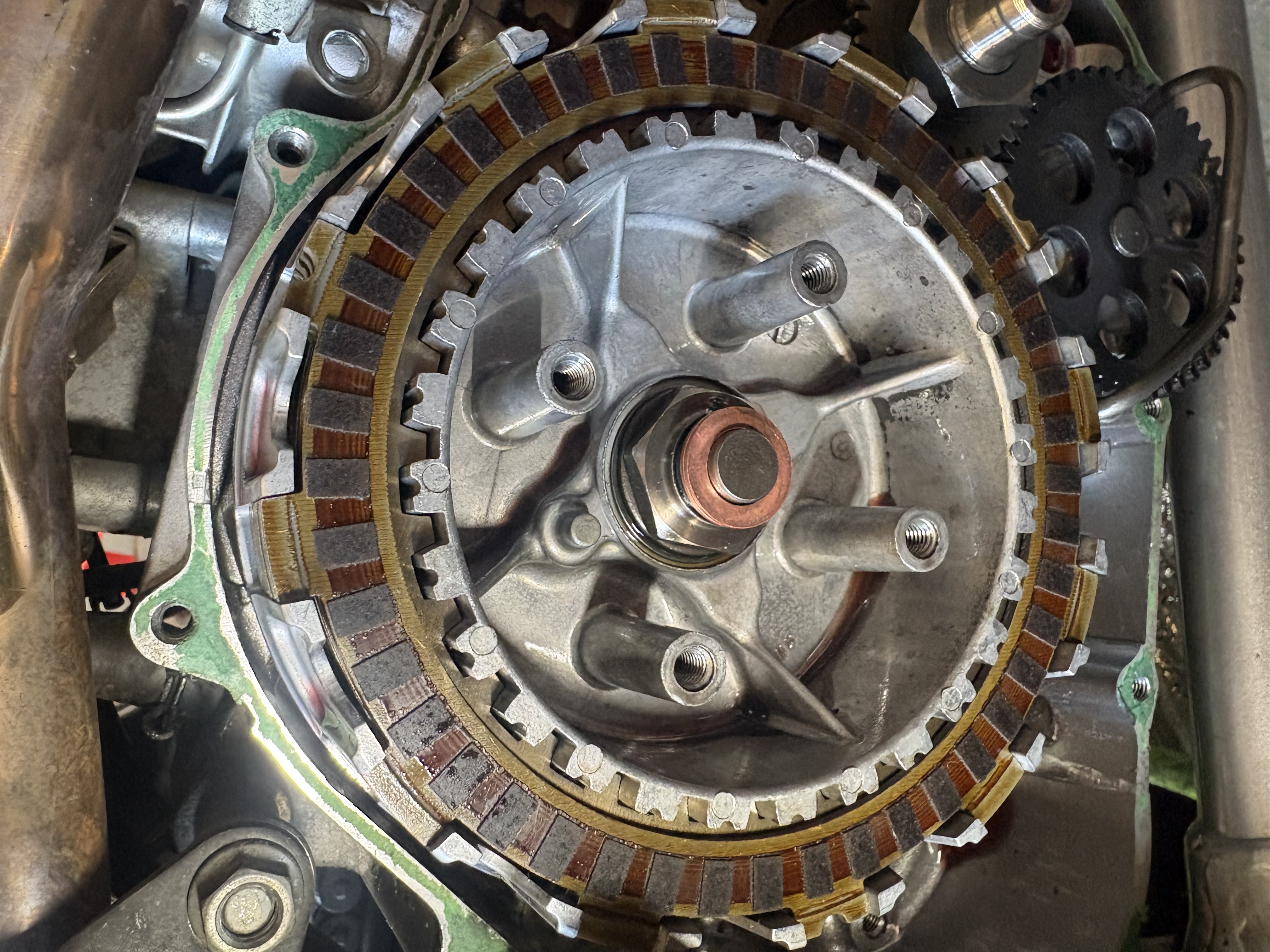

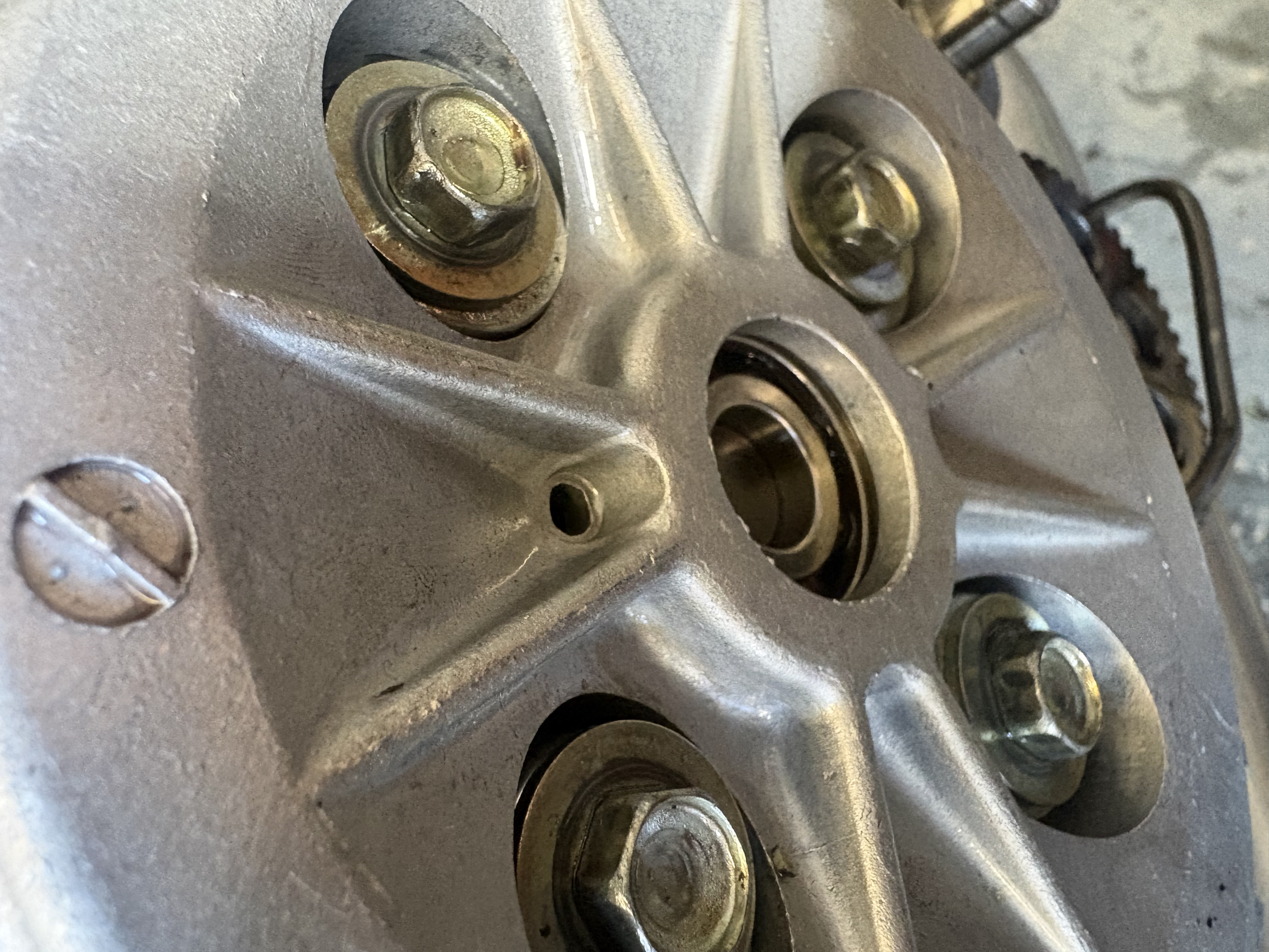

Ein neuer Bowdenzug ist drin.
Das Problem besteht aber weiterhin: zwar rückt die Hülse im Lichtmaschinendeckel voll aus, aber der Kupplungskorb selbst wird nicht bewegt. Da ist einfach zu viel Spiel, um die Platte nach außen zu bewegen. (Siehe Bild)
Der Hebel steht auch kurz vor, und gezogen kurz nach 90 Grad zum Motor. (Siehe weitere Bilder) Die Druckstange und Führung sind auch gut.
Alle Teile auf dem Weg vom Lenker bis zur Kupplung sind also entweder neu oder noch gut (und nicht eingelaufen o.ä.). Was kann denn da noch sein, was bei laufender Fahrt kaputt gehen kann?
Wie gesagt, könnte ich die Symptome mit einer Unterlegscheibe beheben. Aber wenn da Original keine sein soll, habe ich kein gutes Gefühl dabei…

Auf deinen Bildern sieht man keinen abmontierten Limadeckel.
Frage nur, da du schreibst die Stösselführung und Bohrung sei in Ordnung...
Stösselstange wirklich "absolut" gerade ? Da reicht die "geringste" Krümmung und dann federt die unter axialem Druck zu einem Bogen.
Was du auch noch prüfen könntest ist die geschlossene Paketdicke. Die kann bei schon leicht konkaven Stahlscheiben in Summe anwachsen.
Auch wäre es möglich, wenn ein defektes Kugellager in der Druckplatte (an der Stelle, axial belastet eigentlich suboptimal) unter Druck nicht mehr leicht genug dreht,
das sich der Pilz gelegentlich mitgedreht hatte und in seiner Pfanne (und dann evtl. auch der Stangenkopf) eingelaufen ist

Den Limadeckel hatte ich runter und dort sieht alles gut aus. Die Dicke des Pakets und die Länge des Pilz messe ich morgen mal nach. Hat jemand einen Referenzwert für die Länge? Die Kupplungsstange kann ich morgen auch nochmal nachmessen und die Länge die rein schreiben. Ich habe ja auch nur Referenzwerte von EBay-Verkäufern von gebrauchten Teilen.. falls da jemand einen Link zu Neuteilen (ggf. von Maschinen mit gleichem Getriebe) hat, wäre ich auch dankbar.

Problem gelöst.
Es war anscheinend eine Mischung aus mehreren Problemen. Das neue Kupplungspaket hatte eine Dicke von 30 mm, was zu viel war. Mit der alten Kupplung und nur neuen Federn sowie einem neuen Bowdenzug fährt sie wieder. Alternativ passt auch, nur die Reibscheiben zu erneuern. Die glatten Scheiben waren aber mit jeweils 1,7 mm in der Summe zu dick (die alten haben 1,4mm) und haben die fehlenden 1,8 mm ausgemacht.
Falls es mal jemand braucht: die Kupplungsstange ist 213 mm lang und der Lifter/Pilz 37 mm.

Bei der Differenz, war bei der Auswahl / Kauf der Stahlscheiben aber was gewaltig schiefgelaufen. Evtl. für einen anderen Motor bestimmt ?
Meinte bei den Maßen des Pilz dessen Wirklänge, innen (Pfanne) zu Kragen (Anlage am Kugellager).
