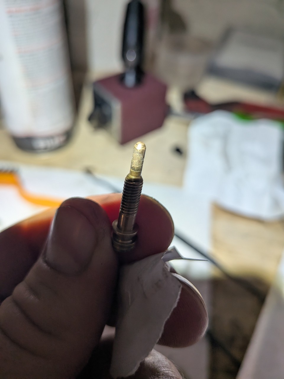

Er nimmt allerdings kein Gas an und säuft ab. Habe heute mal den Vergaser zerlegt und das hier entdeckt: Was denkt ihr dazu?
Bin mir nicht sicher ob diese Rauheit noch tolerierbar ist? Abgesehen davon kann ich im Vergaser nichts auffälliges finden, war auch nicht sehr dreckig von innen.

Ein Vergaser, der mir zugeschickt wurde, hatte das gleiche Problem. Anspringen und Standgas ok. Beim Gasgeben ist die Domi ausgegangen.
Grund, der Düsenstock hat beim zu feste Anziehen den Düsennadelhalter in den Vergaser gedrückt.
Ich weiß jetzt nicht, was Du da für eine Schraube in der Hand hälst, aber die ist nicht mehr zu tolerieren.

Das dürfte die LLG Schraube sein; Vorhin hab ich mal noch ein bisschen rumprobiert und scheinbar hat mal jmd versucht den Vergaser zu verstellen, jedenfalls waren die Schrauben anfangs gänzlich falsch eingestellt.
Jedenfalls läuft er jetzt einigermaßen und nimmt auch Gas an. Werde trotzdem den Vergaser mal überholen, hat er nötig
Danke nochmal!
