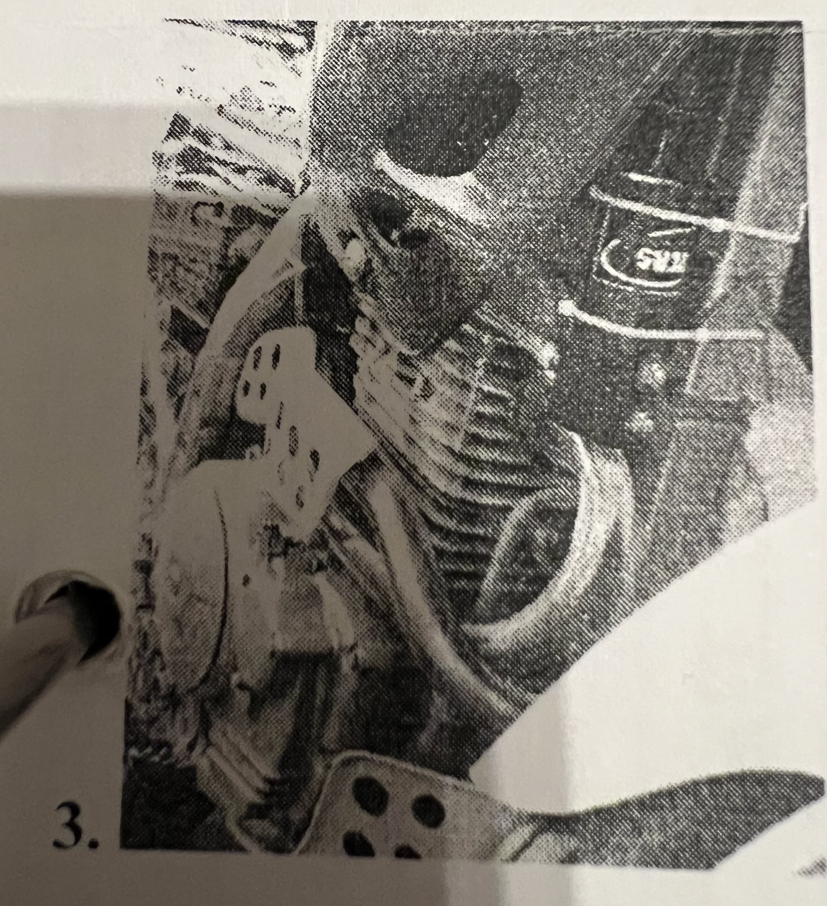

Es ist nunmehr schon 20 Jahre drin 1mal hab ich es überholen das war vor 2Jahren. Bei meiner RD08 ist der Ausgleichsbehälter vorne am Rahmenrohr bzw. Öltank befestigt wie Wilbers es vorgegeben hat in seiner Montageanleitung.
An Deiner Stelle würde ich mit Wilbers telefonieren und mich beraten lassen die sind sehr nett und Kompetent.
