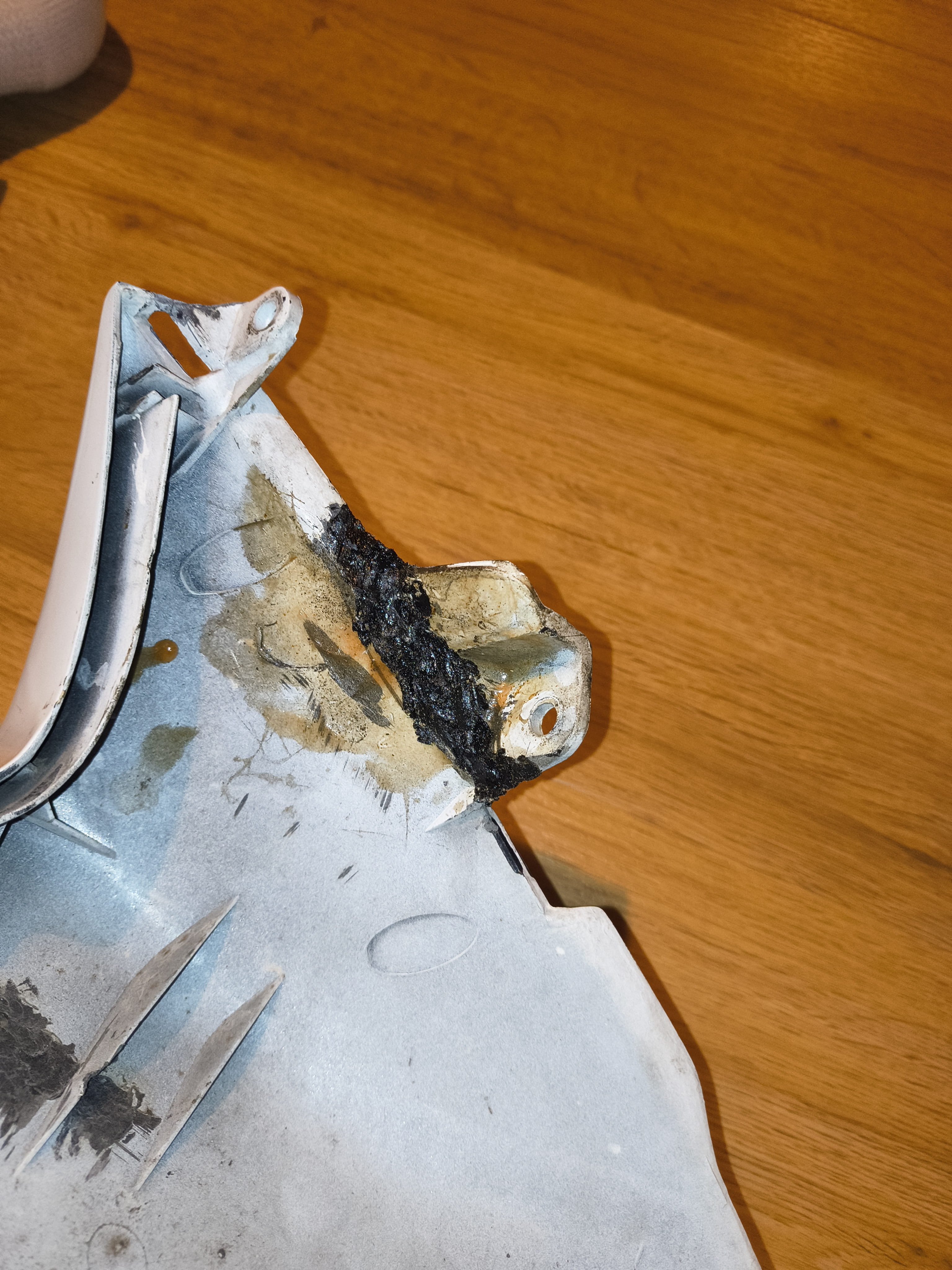

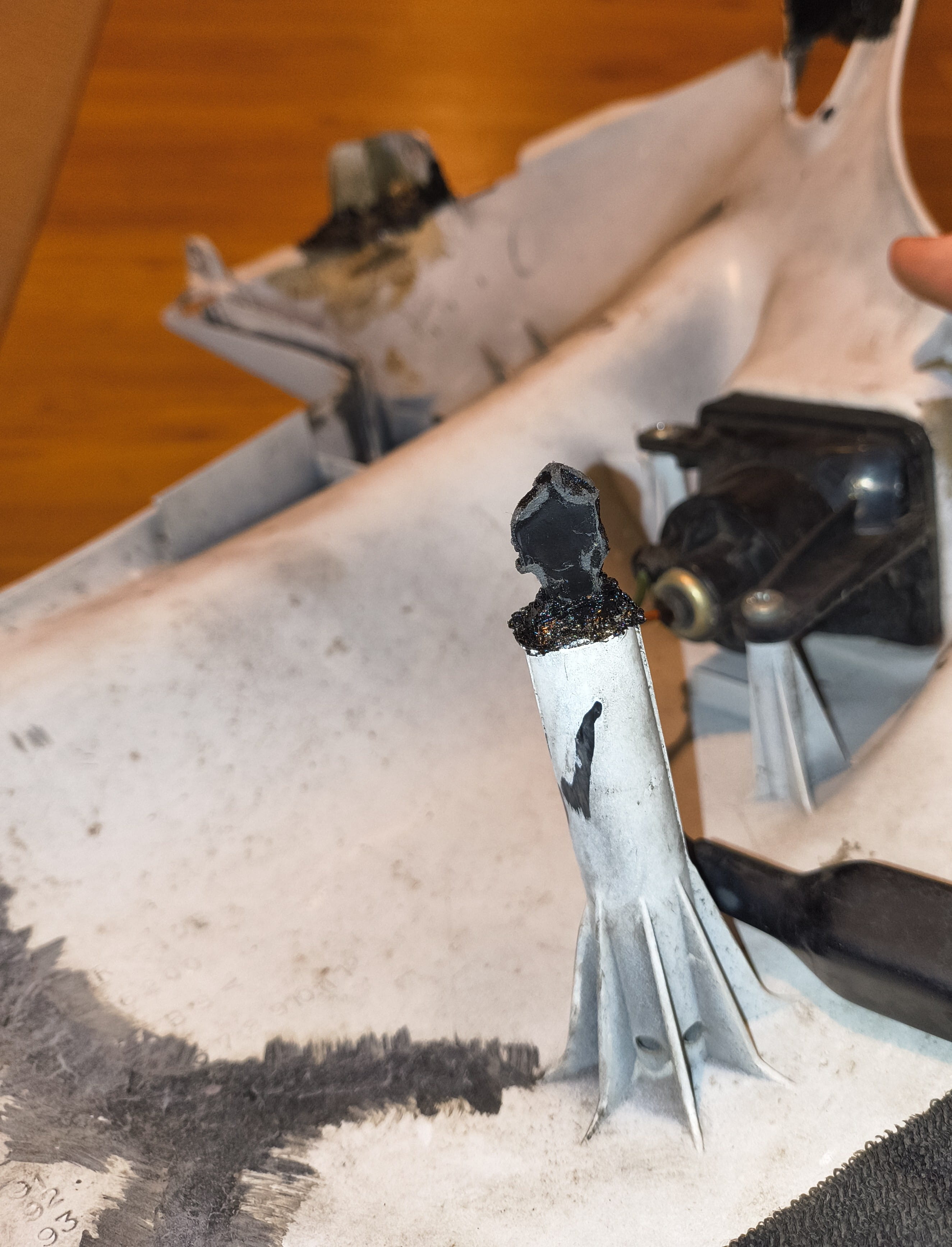

Beim Zerlegen der Front kam dann leider heraus, dass der Sturz etwas mehr hinterlassen hat, als ich zunächst gesehen hatte.
An der linken Verkleidung sind mehrere Befestigungen beschädigt:
– der Steckzapfen für die Gummiaufnahme fehlt komplett
– die komplette Befestigungslasche ist ausgebrochen
– die größere obere Halterung ist abgebrochen; das Gegenstück hat aber noch am Tacho auf mich gewartet.
Das Material ist laut Prägung ABS. Ich habe bereits ABS-Platten und einen Lötkolben da und würde die Halterungen gerne damit wieder aufbauen bzw. verschweißen.

Eine Vergaserreinigung und Ventile einstellen hilft weiter. Entgegen des WHB EV 011 und AV 013. Die Lehren unten auf 45° abknicken.
Ich hatte mir extra Fühllehren bestellt, so braucht man sie nicht wieder zurückbiegen.
ABS geht sehr gut mit dem Lötkolben zu schweißen.
Es gibt Stäbchen zum auffüllen, wie bei autogenen Schweißen.
Erst heften, dann eine V-Naht ziehen und die dann füllern.
Mit dem Aceton ist mir das zuviel Gematsche.

Auch danke an Marius für den Tipp mit dem Aceton, aber hatte mich schon für das schweißen mit dem Lötkolben entschieden. Hat auch überraschend gut geklappt. Sieht natürlich nicht super aus - aber ist eh hinten.
Auch den komplett fehlenden Stecknippel für die Gummiaufnahme konnte ich aus ABS wieder nachbauen und anschweißen. Sieht ebenfalls nicht aus wie frisch aus dem Honda-Werk, scheint aber ziemlich stabil zu sein.
