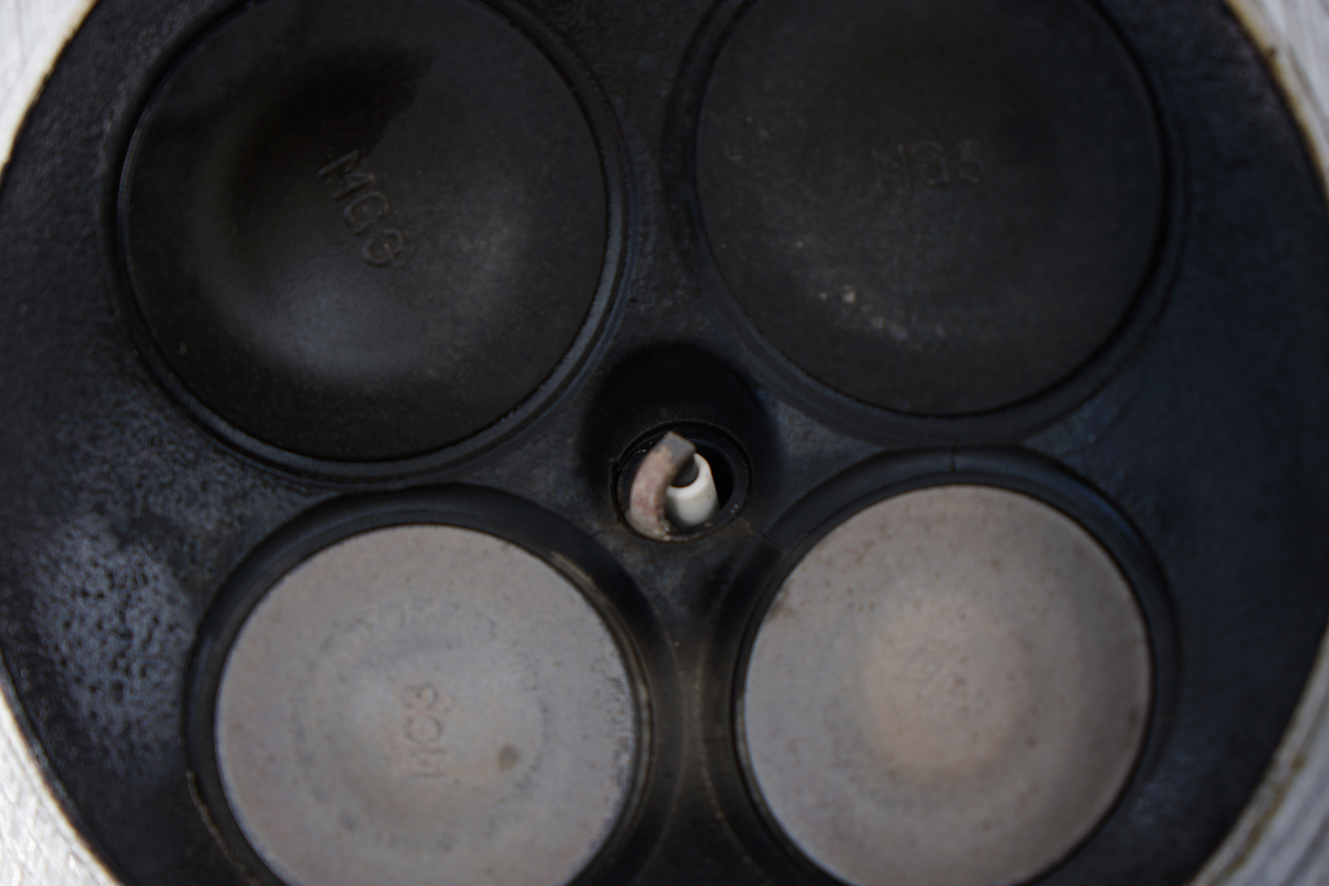

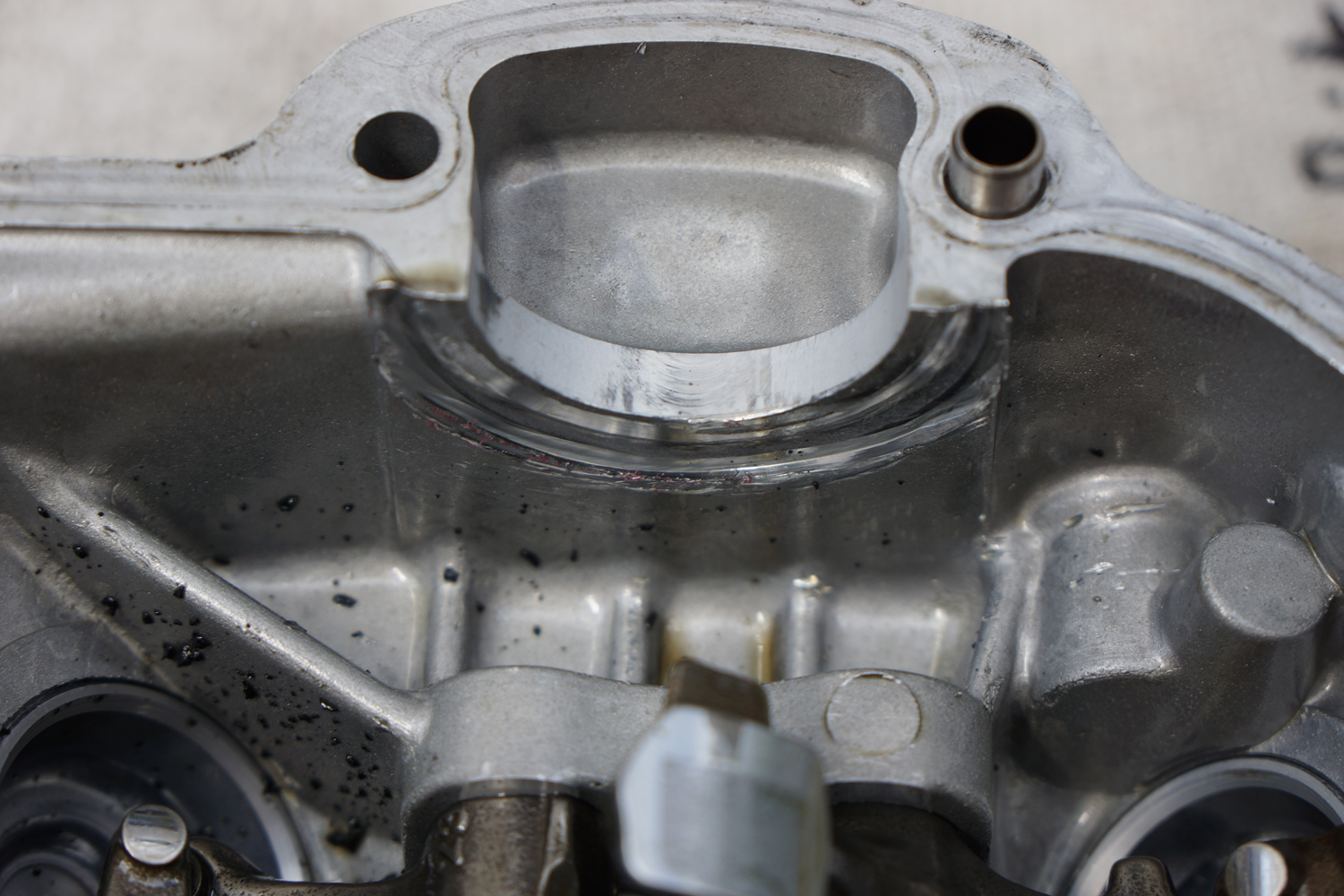

Anbei die Bilder:
Zylinderkopf Innenseite mit kleinen Haarrissen.

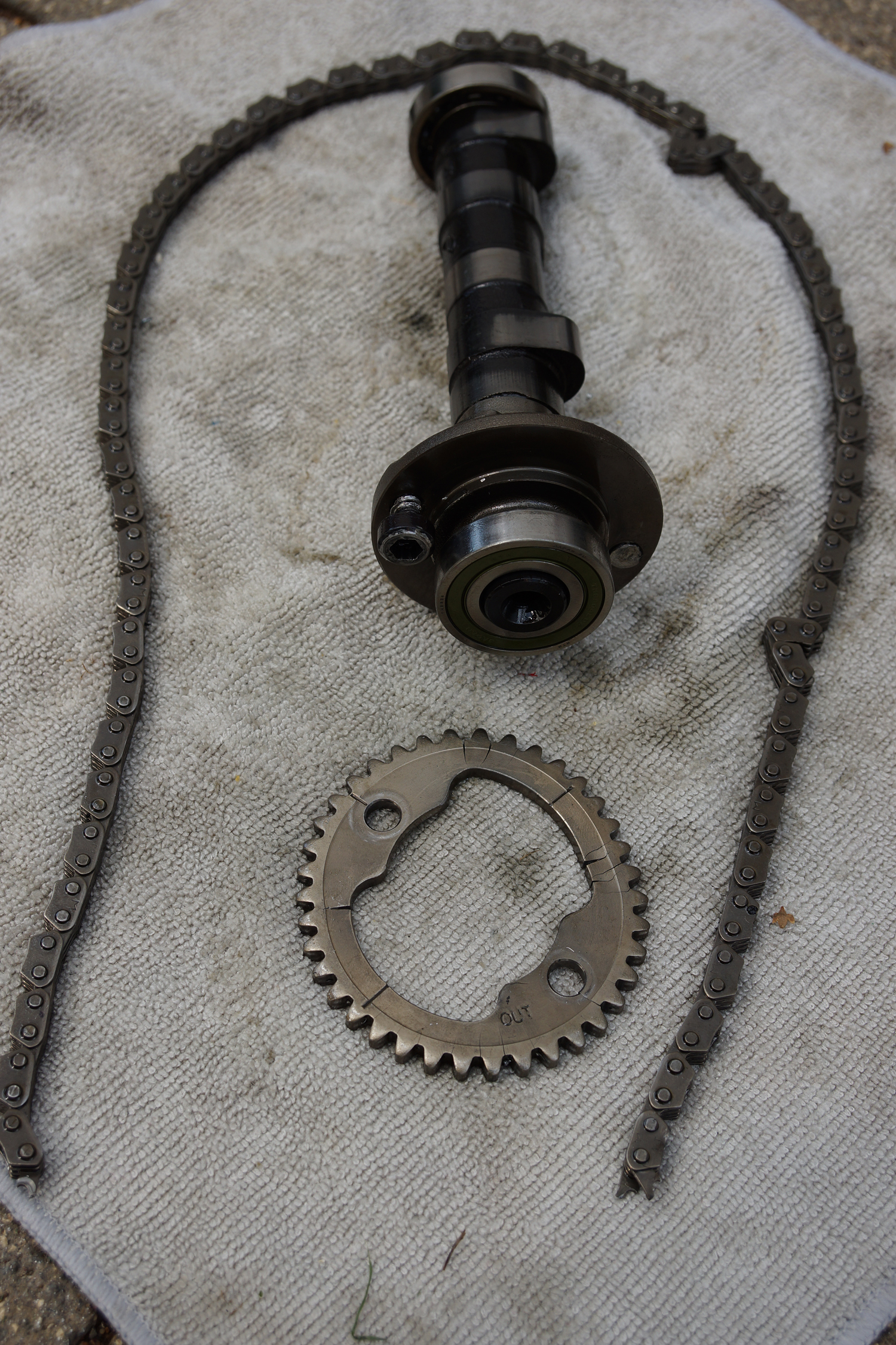

Das ist der ganze Salat!
Lagerschale des Nockenwellenlagers, hat seitlich Riefen, Lagerfläche ist aber in Ordnung.

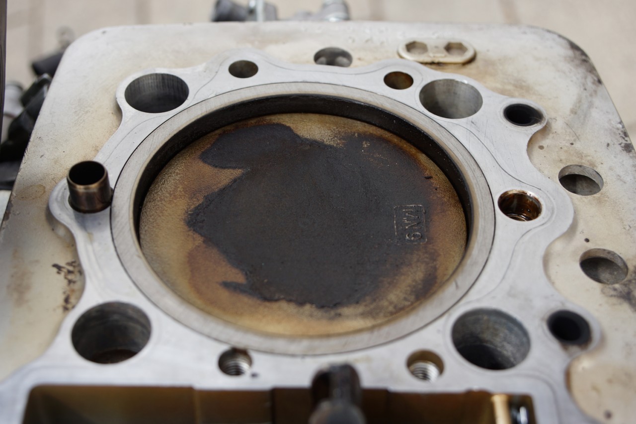

Kolben mit rußigem Belag aber ohne Einschläge bzw. Riefen.

Hallo Bernhard - der Ventilsitzring des rechten Auslass-Ventils ist mehrfach gebrochen - das wird nichts mehr, sorry.
Zieh vor allem mal den Zylinder und lass ihn und den Kolben vermessen - wenn da auch noch Schäden sind - Leichentuch drüber (!)
Beiträge: 5613
Re: Steuerkette gerissen
Der Kopf ist auch gerissen, vom Sitz bis zur Kerze.
Rechts wie links. Und der Riss setzt sich links im Ring fort.
Aber ich denke, das war schon vor dem Schaden mit der Steuerkette.

Insgesamt siehts in Anbetracht der Ursache doch recht ordentlich aus. Ob du den Kolben und Zylinder anfassen willst wäre eine Sache der Einstellung zu solchen Reparaturen. Ich sehe keinen Grund warum der Kolben nicht wieder verwendet werden sollte, denn Schäden zeigt er keine (von aufsetzenden Ventilen). Also wird hier nur der übliche Verschleiss zu finden sein.
Was den Kopf angeht...da wirds etwas schwieriger. Ich habe mit so einem gerissenen Kopf gut 70.000Km abgespult, ohne Probleme, ich bin allerdings kein "Heizer" bei 5000 1/min ist bei mir Schluss. Reparieren kann man so einen Kopf, das kostet allerdings einiges wenn es eine gute Firma ist (Hier in Hamburg bei Hildebrandt ca. 300.-). Zudem muss man den Zylinderkopf bei der Domi sehr gründlich und vorsichtig montieren (mit originalen Dichtungen!) sonst reisst ein Kopf ganz schnell wieder. Am besten ist es, wenn man Kopf und Zylinder vor der Montage auf ca. 50° erwärmt und das Drehmoment in drei Schritten erreicht. Auf keinen Fall sollte Öl auf den Gewinden sein, sonst überschreitet man die Zugspannung trotz korrektem Drehmoment!
Was die Schrauben des NoWe Kettenrades angeht, die sind (obwohl es nicht immer so in den WHB's steht) nicht wiederverwendbar. Das bedeutet einmal gelöst, weg damit. Die neuen sind meist mit einer Schraubensicherung bestrichen, wenn nicht, dann muss mittelfeste, elastische und hochtemperaturbeständige Sicherung drauf.

für mich ist die Ursache des Schadens die sich lösende Schraube.
Bringt für die andere, abgerissene Schraube, zusätzlich zur Vorspannkraft noch Kräfte aus der Biegung des Nockenwellenrades.
Die Ventilsitze haben keine Risse.
Ich sehe am linken Auslassventil einen Riss im Kopf zur Kerze hin.
Am rechten Auslassventil auch zur Kerze aber zusätzlich einen zum Einlassventil hin.
Das heißt zwei Risse im Kopf im Bereich der Aufnahme des Ventilsitzes.
Ich glaube, wenn es meiner wäre, würde ich damit nicht mehr fahren.
Gerade für den rechte Auslassventilsitzbereich ist die thermische Belastung aus meiner Sicht am größten.

Ich sehe ich an der Nockenwelle nichts besonderes.
Bis auf die Schrauben natürlich.
Der Materialabtrag im Bereich des Lagersitzes ist nicht schön, aber aus meiner Sicht unkritisch.
Würde aber unbedingt die Ölpumpe öffnen.
Das Material ist da bestimmt durch und hat wahrscheinlich Spuren hinterlassen.

Die Ablagerung auf dem Kolben ist nicht kritisch.
Würde aber, weil du den Motor jetzt schon auseinander hast, den Zylinder runternehmen und den Kolben anschauen.
Wenn möglich auch vermessen.
Spuren von aufsetzenden Ventilen kann ich auch nicht sehen.

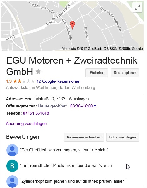

Die Firma EGU kann ich Dir aus eigener Erfahrung nicht empfehlen bei der Instandsetzung deines Domimotors.Für das Zubehör was EGU anbietet brauchst Du handwerkliches Geschick und gute Nerven :? Nix mit Plug and Play.
