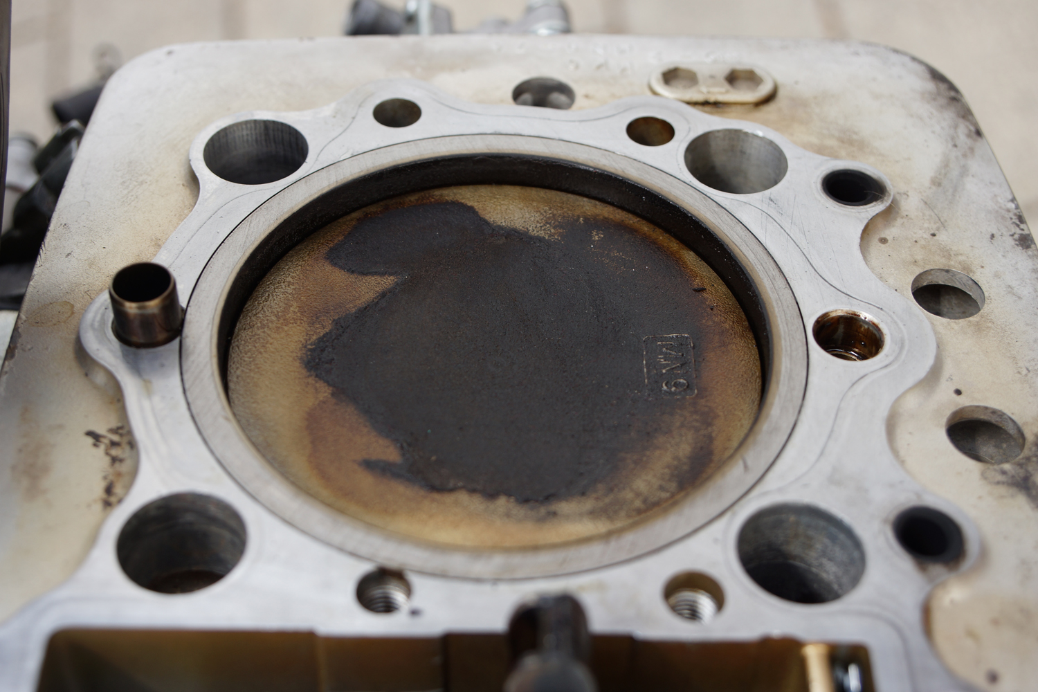

Hallo ,
nach Ausbau des Zylinderkopfes habe ich erst mal einen groben Überblick:
1. Am Kolben ist gar nichts zu sehen und der läuft einwandfrei in der Laufbuchse.
2. Die Venile sind gerade und sitzen dicht. Ich werde sie noch ausbauen und kontrollieren, ob sie einen Schlag haben.
3. Am Steuerkettenrad war wie gesagt ein Schraubenkopf abgerissen und der Rest steckt noch in der Aufnahme der Nockenwelle. Die zweite Schraube stand etwas heraus und hing noch locker im Gewinde der Nockenwelle. An der Lagerhaltung der Kurbelwelle ist wahrscheinlich durch einen der Schraubenköpfe seitlich ewas vom Alu abgefräst, die Lagerfläche selbst ist in Ordnung.
Somit habe ich den Verdacht, dass sich am Kettenrad eine Schraube gelockert hatte, deren Kopf an der Lagerschale der Nockenwelle geschliffen hat und schließlich abgerissen wurde und durch die Unwucht die Antriebskette gerissen ist und das Kettennrad verbogen wurde.
Ansonsten schauen Zylinder, Auslassöffnungen und Ventie noch sauber und silbern aus, lediglich auf der Kolbenoberfläche hat sich mittig ein leichter schwarzer rusiger Belag gebildet. Hat das etwas zu beduten?
Als Nebenbefund hatte ich bereits vor der Reinigung des Zylinderkopfes zwischen den Ventilsitzen und dem Kerzengewinde 3 kleine Haarrisse, die allerdings nach Ansicht eines Motorradmechanikers noch lange keine Probleme machen würden.
Die entsprechenen Bilder stelle ich heute Abend ein.
Falls jemad hierzu und insbesondere zum Thema Weiterverwendung der Teile einen Kommentar hat, würde ich mich sehr freuen.
Bernhard

Der Kopf ist auch gerissen, vom Sitz bis zur Kerze.
Rechts wie links. Und der Riss setzt sich links im Ring fort.
Aber ich denke, das war schon vor dem Schaden mit der Steuerkette.

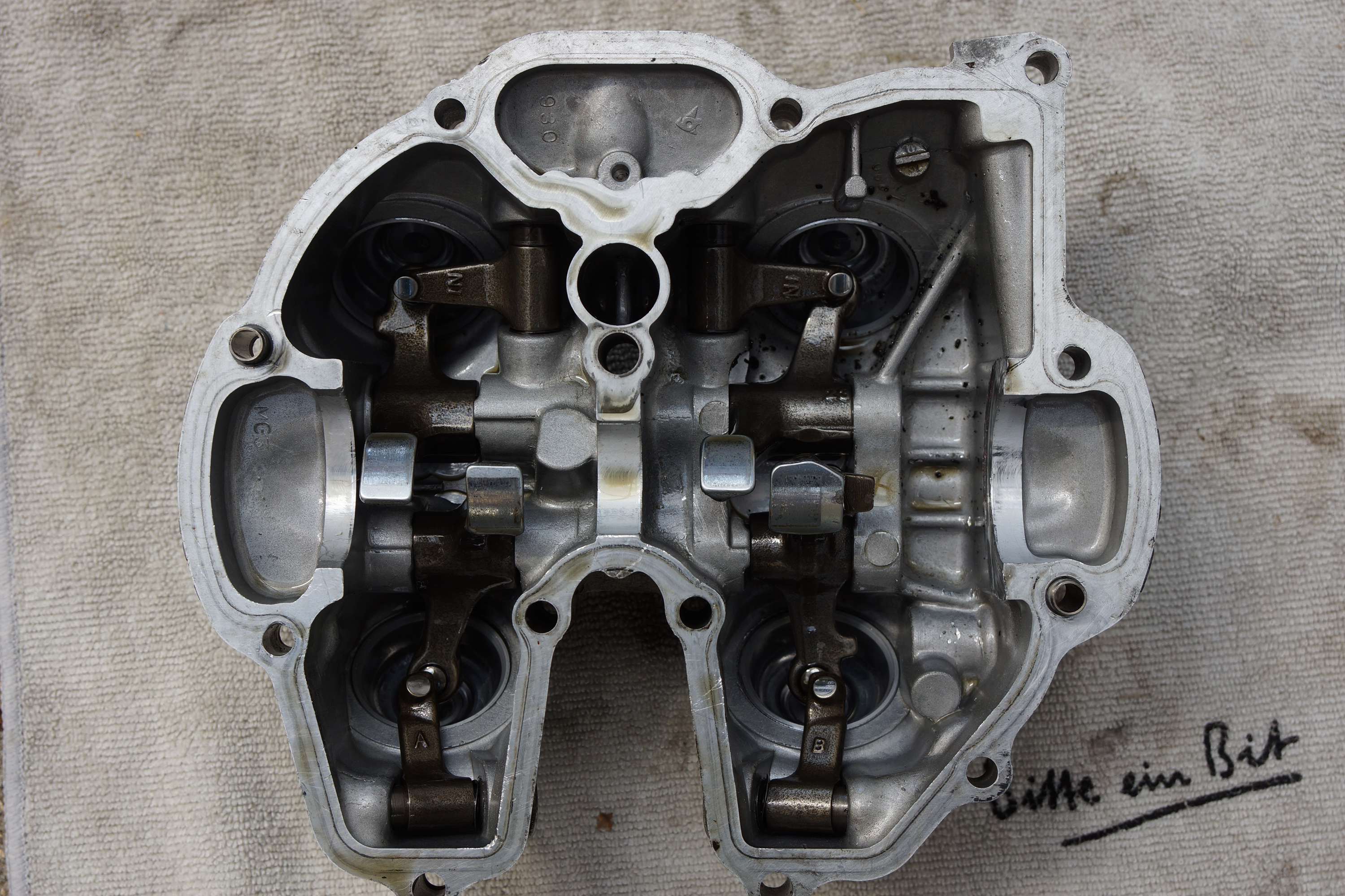

Moin Bernhard,
für mich ist die Ursache des Schadens die sich lösende Schraube.
Bringt für die andere, abgerissene Schraube, zusätzlich zur Vorspannkraft noch Kräfte aus der Biegung des Nockenwellenrades.
Die Ventilsitze haben keine Risse.
Ich sehe am linken Auslassventil einen Riss im Kopf zur Kerze hin.
Am rechten Auslassventil auch zur Kerze aber zusätzlich einen zum Einlassventil hin.
Das heißt zwei Risse im Kopf im Bereich der Aufnahme des Ventilsitzes.
Ich glaube, wenn es meiner wäre, würde ich damit nicht mehr fahren.
Gerade für den rechte Auslassventilsitzbereich ist die thermische Belastung aus meiner Sicht am größten.
Bild 2
Die Flächen von den Kipphebeln sehen bisschen komisch aus.
Entweder ist noch Öl drauf, oder die sind schon ein bissl angegriffen.
Bild 3
Ich sehe ich an der Nockenwelle nichts besonderes.
Bis auf die Schrauben natürlich.
Der Materialabtrag im Bereich des Lagersitzes ist nicht schön, aber aus meiner Sicht unkritisch.
Würde aber unbedingt die Ölpumpe öffnen.
Das Material ist da bestimmt durch und hat wahrscheinlich Spuren hinterlassen.
Bild 5:
Die Ablagerung auf dem Kolben ist nicht kritisch.
Würde aber, weil du den Motor jetzt schon auseinander hast, den Zylinder runternehmen und den Kolben anschauen.
Wenn möglich auch vermessen.
Spuren von aufsetzenden Ventilen kann ich auch nicht sehen.
Somit dürften die Ventile noch gerade sein.
Kannst ja mal bisschen Benzin in die Kanäle kippen um zu schauen wie dicht sie sind.
Grüße tommy

Die Ventile so lassen, oder die Auslassventile bisschen mit Ventilschleifpaste einschleifen.
Die Dichtigkeit hat mit der Abweichung des Federmaßes nichts zu tun.
Wie schon geschrieben etwas mit Ventilschleifpaste einschleifen, wenn sie nun schon mal draußen sind.
Warum willst du neue Einlassventile kaufen?
Sind doch in Ordnung.
Dichtungen habe ich auch schon wiederverwendet, wird bei manchem Edelschrauber aber Schluckauf erzeugen.
Mit den Rissen ist das so eine Sache.
Aus meiner Sicht ein recht hohes Risiko damit weiterzufahren.
Wenn der Sitz mal rausrutscht kann es teuer werden.
Einige Forumer haben auch schon diese Repartur machen lassen.
Da gab es aber günstigere Firmenkurse.
Vieleicht melden die sich dazu.

Die Risse im Zylinderkopf sind natürlich nicht komplett duchgehend
und für sich betrachtet unktitisch.
Das Problem liegt auch nicht im Riß an sich, sondern in der daraus folgenden Lockerung der Ventilsitze.
Diese wandern dann irgendwann "raus", vorzugsweise rechter Auslass - dort ist es am heissesten.
Instandsetzung:
die Firma http://www.zylinderkopfe.eu macht die Instandsetzung inclusive Einschleifen der Ventile
für einen deutlich günstigeren Kurs als der von Bernhard genannte Betrag.
Kopfdichtung und Ventil-Deckeldichtung IMMER neu!!
Einen kompletten Dichtsatz auch mit Ventilschaftdichtungen, Krümmerdichtung(Zylinder) usw.
gibt es in der Bucht für überschaubare Euro's. Suchwort "Athena NX650"
Das ist 100% besser als sich nachher über Ölsiffen oder ähnliches zu ärgern.
