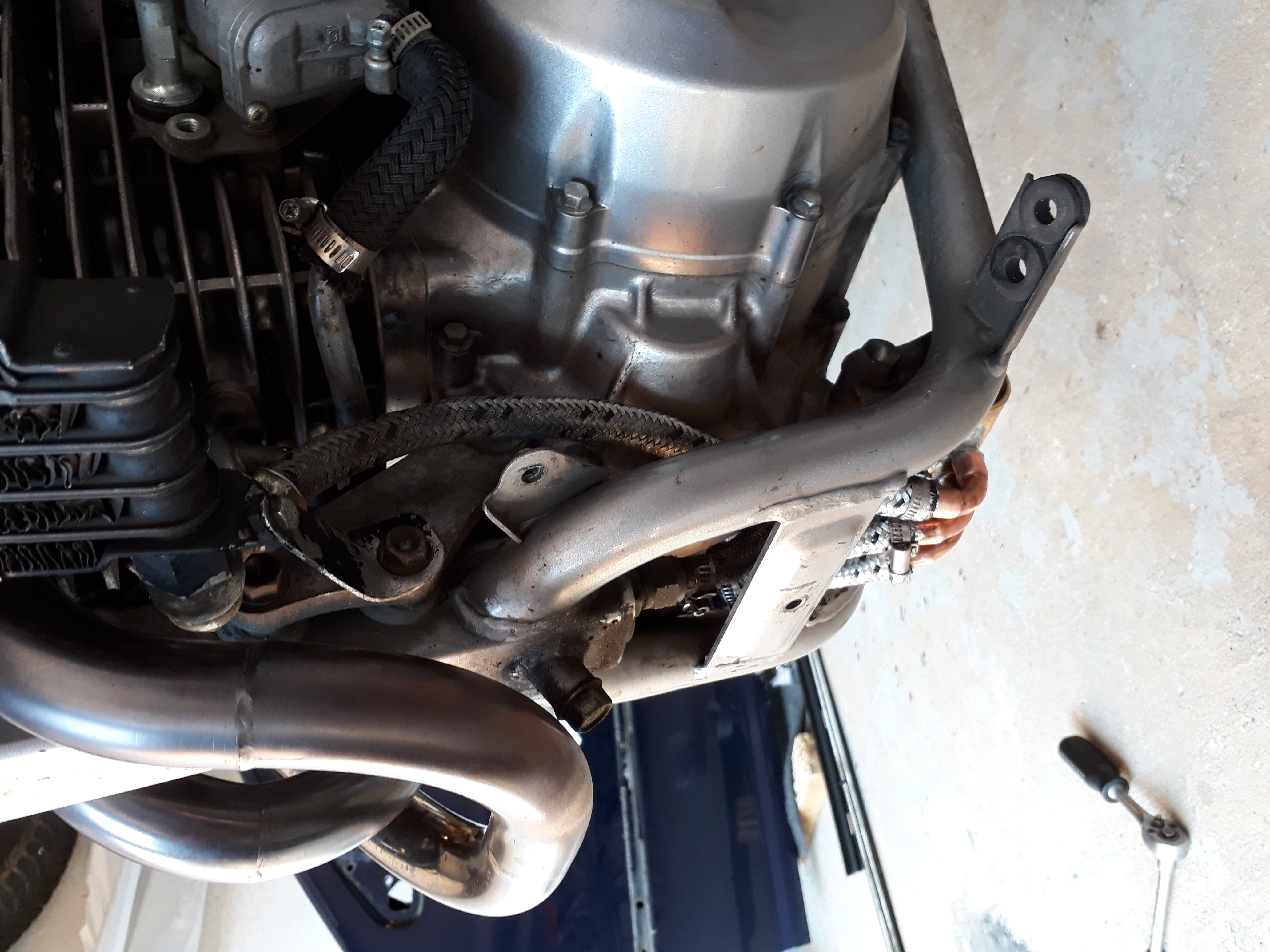

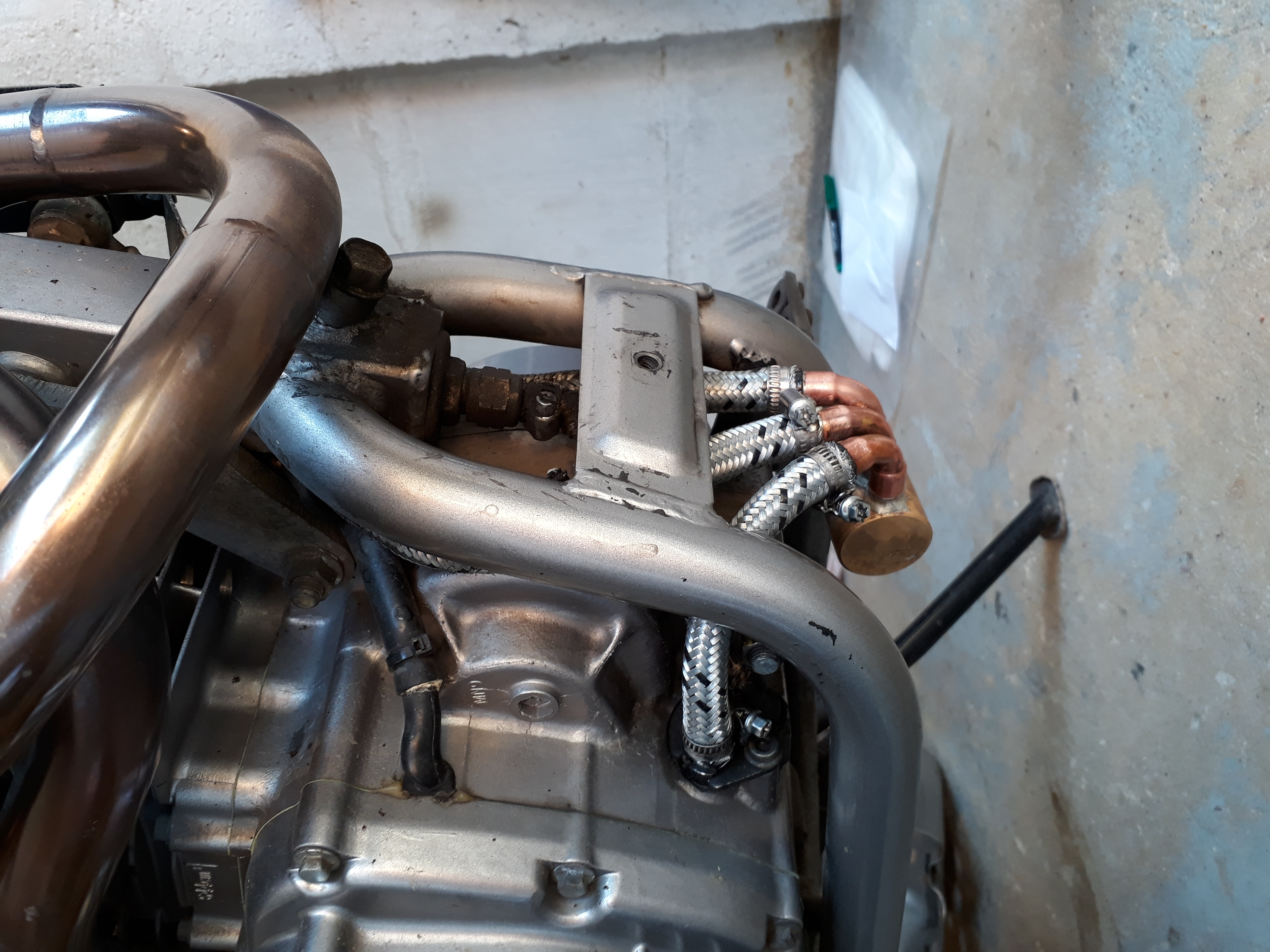

Das Ergebnis war dieses Teil:
Dehnelemete habe ich mehrere. 75 -91 Regelbeginn. Gegenkraft ist immer die selbe.
Wozu? Ich will nur "zu" heißes Öl Kühlen und nicht die Warmlaufphase des Motors verlängern.
Warum keins von der Stange? --> Der Markt gibt nur 4 Wege her und selbst diese sind mir zu groß. Vorallem stört aber der zusätzliche Schlauch welcher verlegt werden muss.
Ein Dehnelement fürs Thermostat war schnell gefunden. Es steckt in jedem Automobilthermostat für Kühlkreisläufe.
Danach konnte es im SolidWorks los gehen und ich habe ein möglich schlichtes Thermostat zusammen gewerkelt.
Randbedingungen:
-nicht breiter als der Platz zwischen den Rahmenschlaufen am Unterzug
-Im Durchmesser nicht größer als 50 mm
-das Dehnelement muss passen
- Erste Anproben
- wjvol1.jpg (116.14 KiB) 4639 mal betrachtet
- CAD-Model im Schnitt
- 339n0g6.jpg (54.56 KiB) 4639 mal betrachtet
- passt schön zwischen die Schleifen
- 29epqpf.jpg (399.68 KiB) 4639 mal betrachtet
- Zusammengebaut
- 25usgo0.jpg (375.82 KiB) 4639 mal betrachtet
- erste Anprobe
- 2zg9lpf.jpg (120.71 KiB) 4639 mal betrachtet
- die einzelteile
- 2s8fepj.jpg (109.91 KiB) 4639 mal betrachtet
- obere zusammenführung von Kühler und Kaltstrecke
- 2h4hybn.jpg (119.33 KiB) 4639 mal betrachtet
