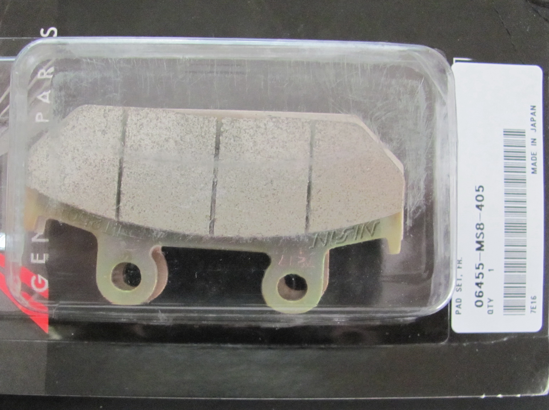

Heute kamen die bestellten Bremsbeläge von ZSF. Der Verkäufer dort hat offenbar wenig Ahnung - oder das falsche Handbuch. Obwohl zwischen uns per Email klar kommuniziert, dass ich unterschiedliche Beläge für die RD 02 und die RD 08 brauche, kamen zwei gleiche Belagsätze hier an. Der Verkäufer stellt sich nun hartnäckig auf den Standpunkt, alle Domis hätten die gleichen Bremsen. Von Brembo hat er offenbar noch nie etwas gehört. Ihn zwangsweise zu bekehren, ist nun auch nicht gerade meine dringlichste Aufgabe. Ich habe jetzt die Wahl, den ganzen Rotz zurückschicken – oder aber beide Sätze zu bunkern.
Die mir gelieferten Beläge tragen die Nummer 06455-MS8-405. Laut ZSF-Datei sind diese für die Modellvarianten P, R, S und T bestimmt. Ich aber habe eine Urdomi mit der Bezeichnung J am Ende. Die dafür korrekte Bestellnummer lautet 45105MS8008. Ich bin unsicher, ob die Beläge auch für meine J passen. Den Verkäufer brauche ich gar nicht erst zu fragen.
Weiß hier einer, ob die Nissin-Bremsen und die Beläge aller RD 02 identisch sind? So aussehen tut es ja. Im Bild die gelieferten Beläge.

Für die Nissin Bremse sind alle gleich.
Für den Brembosattel konnte ich noch nicht vergleichen.

Moin, aber bei den einschlägigen Motorradteilversandhäusern unterscheidet man bei den Bremsbelägen zwischen 88-89er und 90-? Wird doch irgendeinen Grund haben oder? Und die mit Brembo scheinen dort auch anders geführt zu werden.
Re: Alle Nissin-Beläge identisch?
Die Nissin haben alle die gleiche Form, aber es werden 2 verschiedenen Stärken der Beläge angeboten. Inwiefern die kompatibel sind weiß ich nicht, hab aber in meiner 94er die dicken rein bekommen.

die Scheiben der 88-89er waren meine ich 0,5mm dünner als die Scheiben der folgenden Baujahre.
Ob Nissin und Brembo gleich sind, weiß ich nicht.

Nissin und Brembo sind unterschiedlich.

...wie auf diesem Foto unschwer zu erkennen. Ich hab die beiden identischen Sätze für die Nissin-Sättel jetzt zurückgeschickt. Danke an alle!Saruman hat geschrieben:Nissin und Brembo sind unterschiedlich.

Die sind aber nicht identisch. Die oberen sind Brembo oder für hinten. Hab ich jetzt die Nummer nicht im Kopf. Unten Nissin vorn.

sind beide für vorne.
Oben Brembo unten Nissin.

Also soweit ich mich erinnern kann, sind die im Bild oben für Nissin hinten.

Ja. Die oberen Beläge sind für die Hinterradbremse . Einstig eingehängt, mit einer Schraublochbohrung.
Die Brembo vorn sehen aber glaub ich ähnlich aus.

Nissin hinten sieht verdammt ähnlich aus, auch nur mit ein Loch Befestigung.langer hat geschrieben:Also soweit ich mich erinnern kann, sind die im Bild oben für Nissin hinten.
Aber wenn man genau hinschaut, hat die Nissin hinten zwei Höcker.

Oder der Anbieter hat sich vertan.
https://www.biketeile-service.de/Honda- ... msehinten/
Da gibt es welche mit zwei und ein Höcker.

Grad man Nummer geschaut. Die oberen sind definitiv Brembo.

Hast Recht.dieCobra hat geschrieben:Nissin hinten sieht verdammt ähnlich aus, auch nur mit ein Loch Befestigung.langer hat geschrieben:Also soweit ich mich erinnern kann, sind die im Bild oben für Nissin hinten.
Aber wenn man genau hinschaut, hat die Nissin hinten zwei Höcker.![]()
Hab die Nissin aber auch schon min drei Jahre nicht mehr in der Hand gehabt. Fahre in letzter Zeit einfach zu wenig
