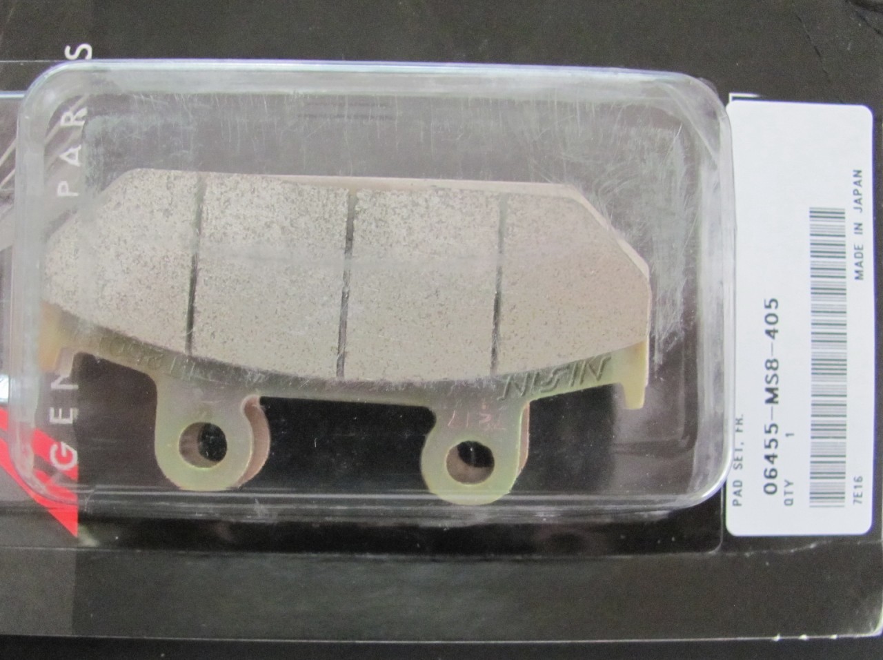

Heute kamen die bestellten Bremsbeläge von ZSF. Der Verkäufer dort hat offenbar wenig Ahnung - oder das falsche Handbuch. Obwohl zwischen uns per Email klar kommuniziert, dass ich unterschiedliche Beläge für die RD 02 und die RD 08 brauche, kamen zwei gleiche Belagsätze hier an. Der Verkäufer stellt sich nun hartnäckig auf den Standpunkt, alle Domis hätten die gleichen Bremsen. Von Brembo hat er offenbar noch nie etwas gehört. Ihn zwangsweise zu bekehren, ist nun auch nicht gerade meine dringlichste Aufgabe. Ich habe jetzt die Wahl, den ganzen Rotz zurückschicken – oder aber beide Sätze zu bunkern.
Die mir gelieferten Beläge tragen die Nummer 06455-MS8-405. Laut ZSF-Datei sind diese für die Modellvarianten P, R, S und T bestimmt. Ich aber habe eine Urdomi mit der Bezeichnung J am Ende. Die dafür korrekte Bestellnummer lautet 45105MS8008. Ich bin unsicher, ob die Beläge auch für meine J passen. Den Verkäufer brauche ich gar nicht erst zu fragen.
Weiß hier einer, ob die Nissin-Bremsen und die Beläge aller RD 02 identisch sind? So aussehen tut es ja. Im Bild die gelieferten Beläge.

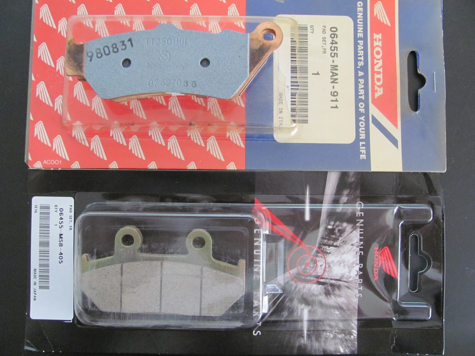

Nissin und Brembo sind unterschiedlich.
- Beiträge: 1591
- Wohnort: Oberfranken
Re: Alle Nissin-Beläge identisch?
...wie auf diesem Foto unschwer zu erkennen. Ich hab die beiden identischen Sätze für die Nissin-Sättel jetzt zurückgeschickt. Danke an alle!Saruman hat geschrieben:Nissin und Brembo sind unterschiedlich.
Die sind aber nicht identisch. Die oberen sind Brembo oder für hinten. Hab ich jetzt die Nummer nicht im Kopf. Unten Nissin vorn.
- Beiträge: 5612
sind beide für vorne.
Oben Brembo unten Nissin.
- Beiträge: 5151
Also soweit ich mich erinnern kann, sind die im Bild oben für Nissin hinten.
- Beiträge: 3718
Ja. Die oberen Beläge sind für die Hinterradbremse . Einstig eingehängt, mit einer Schraublochbohrung.
Die Brembo vorn sehen aber glaub ich ähnlich aus.

- Beiträge: 5612
Nissin hinten sieht verdammt ähnlich aus, auch nur mit ein Loch Befestigung.langer hat geschrieben:Also soweit ich mich erinnern kann, sind die im Bild oben für Nissin hinten.
Aber wenn man genau hinschaut, hat die Nissin hinten zwei Höcker.
Grad man Nummer geschaut. Die oberen sind definitiv Brembo.
- Beiträge: 5151
Hast Recht.dieCobra hat geschrieben:Nissin hinten sieht verdammt ähnlich aus, auch nur mit ein Loch Befestigung.langer hat geschrieben:Also soweit ich mich erinnern kann, sind die im Bild oben für Nissin hinten.
Aber wenn man genau hinschaut, hat die Nissin hinten zwei Höcker.![]()
Hab die Nissin aber auch schon min drei Jahre nicht mehr in der Hand gehabt. Fahre in letzter Zeit einfach zu wenig
