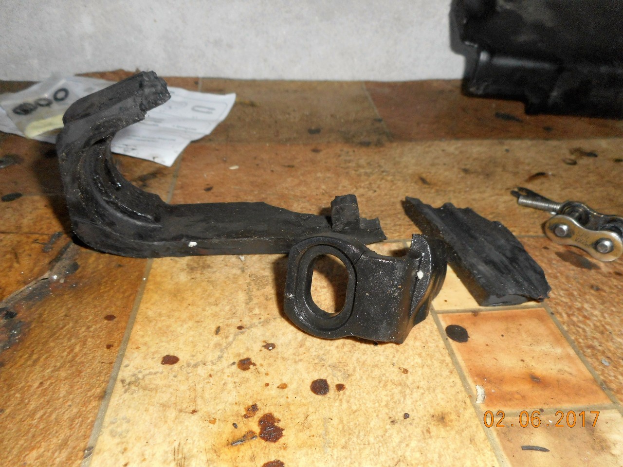

also der kettenschleifer komplett mit transport und serbische steuer kostete mich knapp 75 euro. habe aber das teil in deutschland mehrwersteuerfrei bekommen.habe alles montiert, auch neue kettenblätter und eine neue kette, ich habe es nicht geglaubt die ganze fahrkultur hat sich zum positiven verändert.nur was ich mir noch genehmigen werde ist ein kettenöler.habe aber bald die chance in österreich tante louis zu besuchen.bin gestern 350 km gefahren, ( hier gibt es keine berge) max 100kmh,verbrauch genau 4.4 liter.auf 100km.muss aber sagen übersetzung 15- 45. und mit 670 ccm, mit meinem neuen 102 er kolben. welchen öler könnt ihr mir empfehlen ,soll nicht zu kompliziert sein zum einbau. danke euch nochmals für die hilfe und ratschläge jetzt bin ich wieder unterwegs am balkan,gruss draza

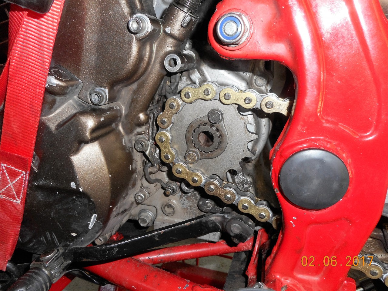

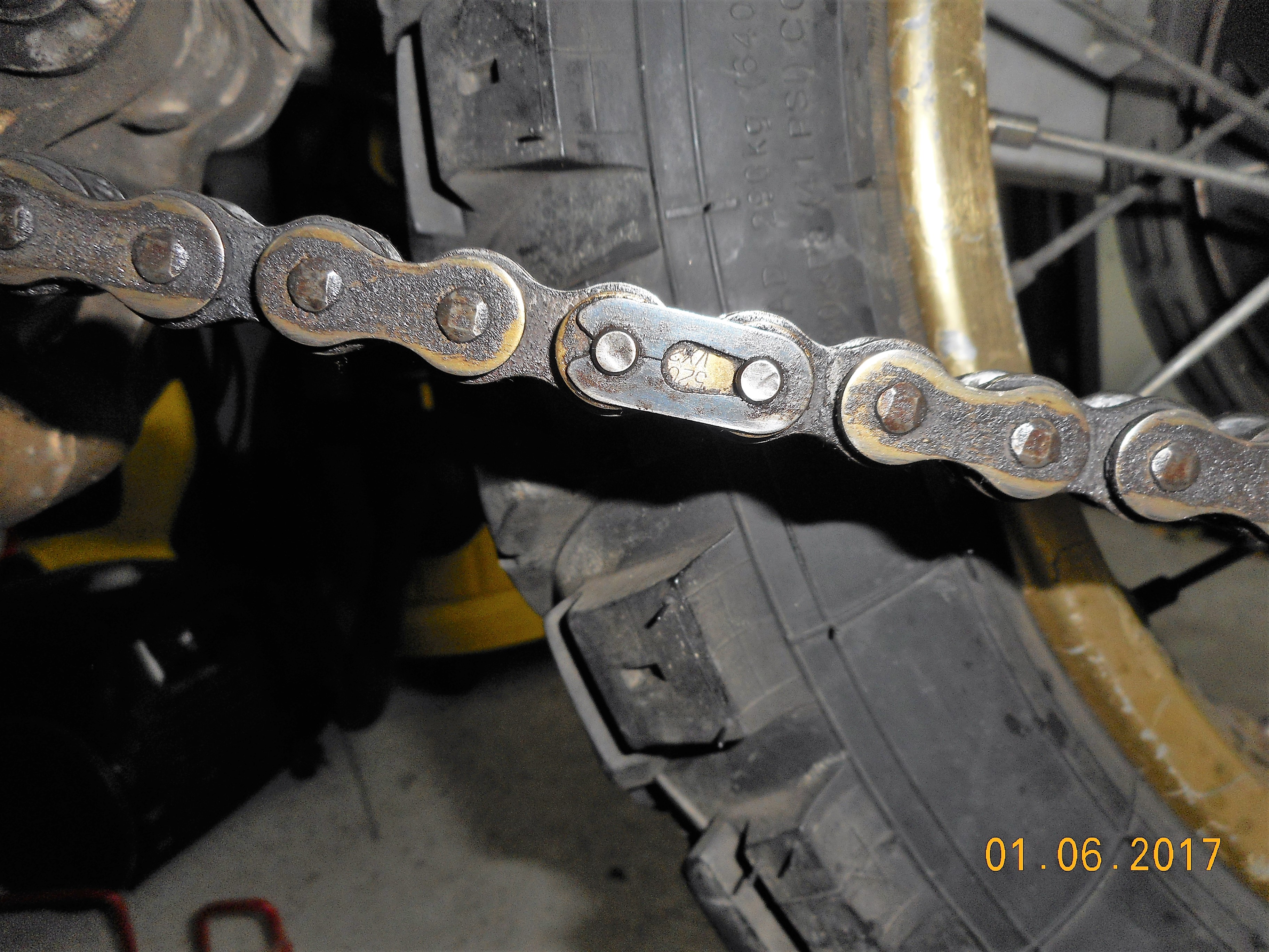

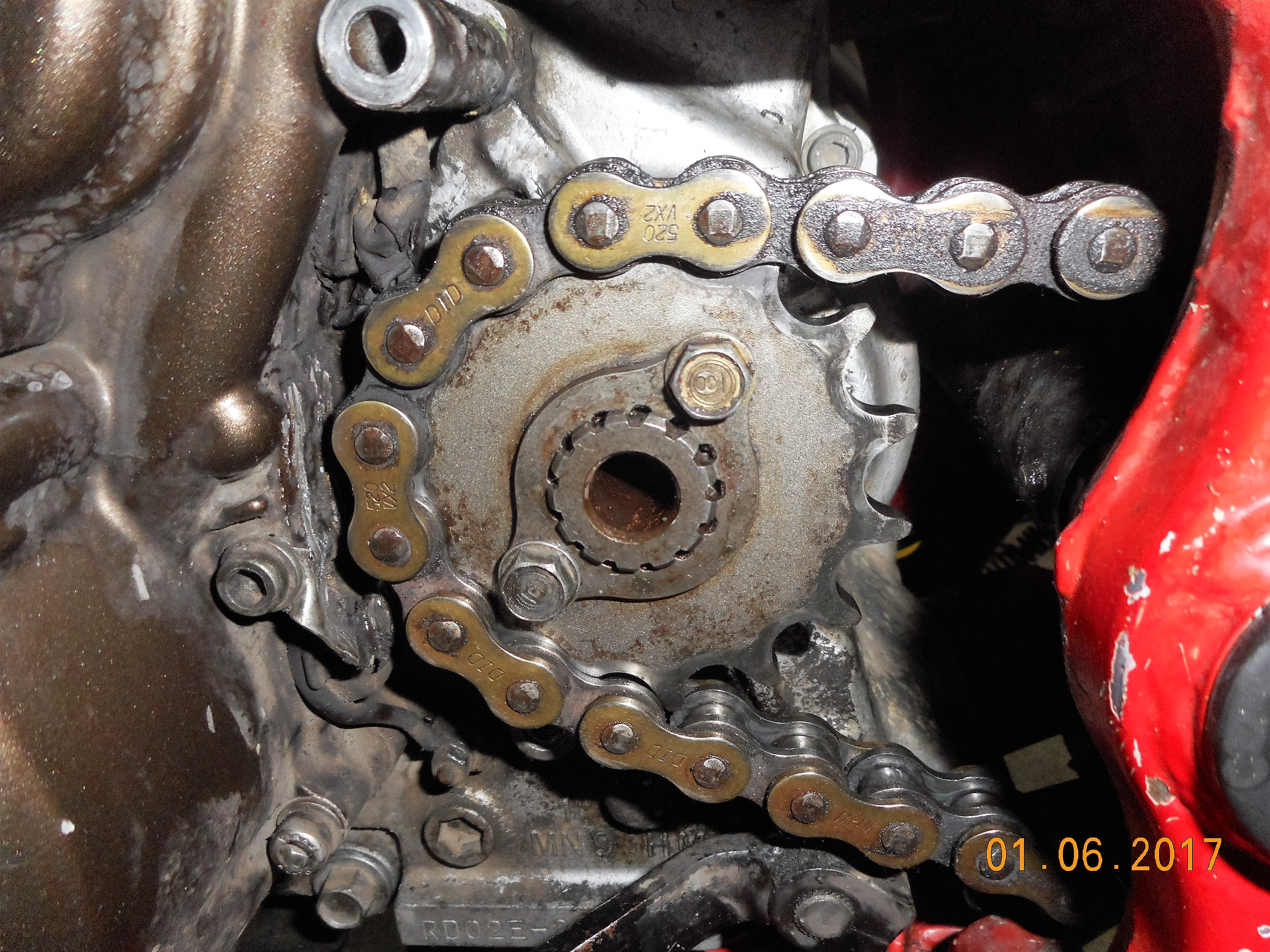

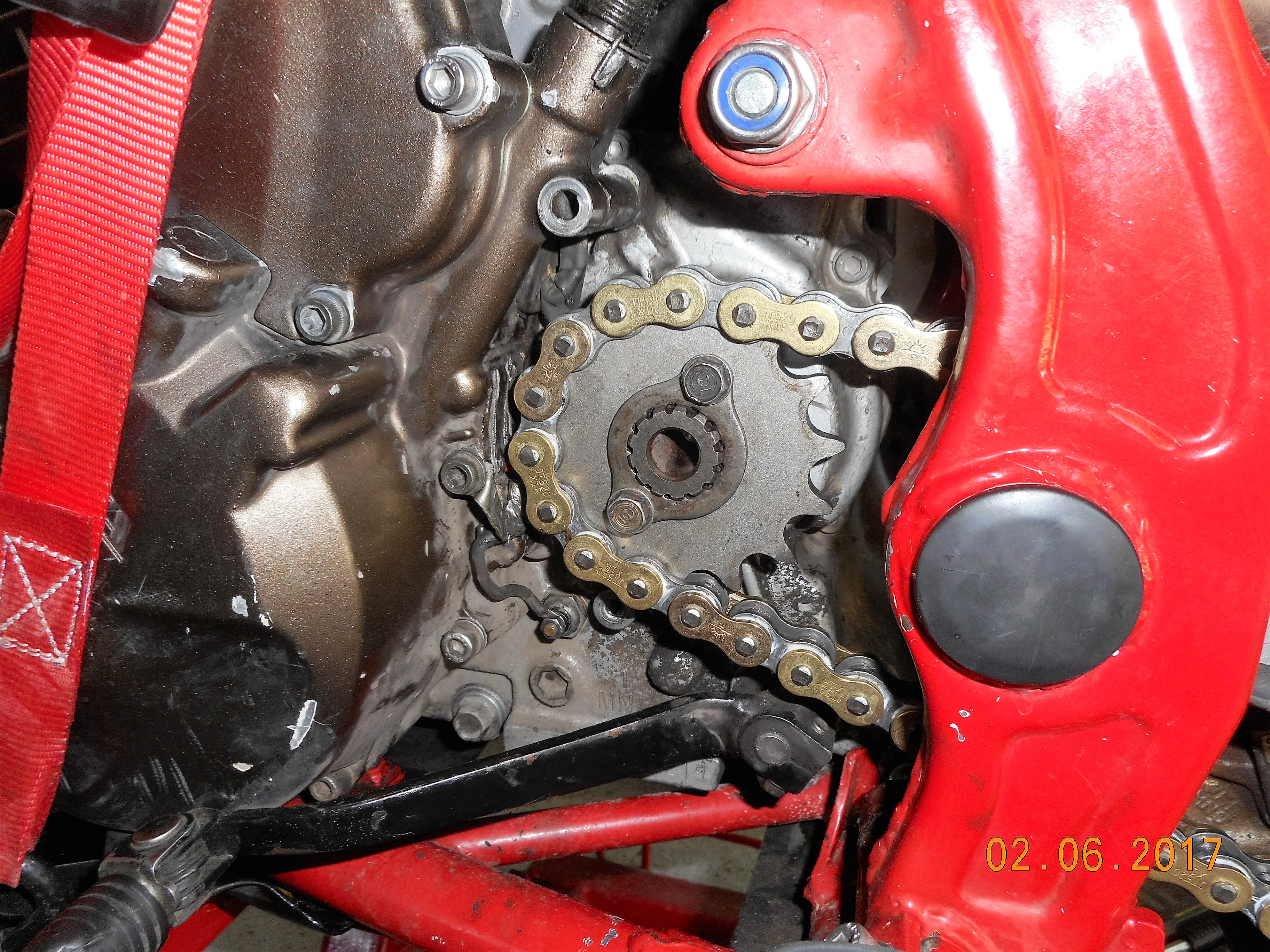

jetzt bin ich froh das mein kettenschleifer den geist aufgegeben hat, habe ja dadurch alles erneuert, und bemerkt das die schrauben vom kleinen ritzel komplett hinüber waren,(gewinde),klar habe ich bei der erneuerung des ritzels kupferpaste auf die welle aufgetragen.nur bin ich mir nicht sicher ob ich das kettenschloss richtig montiert habe, ich habe es so montiert wie es auf der alten kette war, anbei bilder.
- Beiträge: 5579
Re: schwinge
Sieht gut aus.
Die Öffnung des Clipps entgegengesetzt der Laufrichtung der Kette. So wie bei der Alten.
Die Ritzelsicherung kann man nicht anders montieren.
Als Kettenspay empfehle ich Motul C2 road klar.
https://oeldepot24.de/motul-102981.html
Einen Öler habe ich noch nicht vermisst.

Habe Heute mein Kettenschleifer kontolliert.
Fazit bald durchgescheuert.
Muss wohl einen neuen bestellen.
