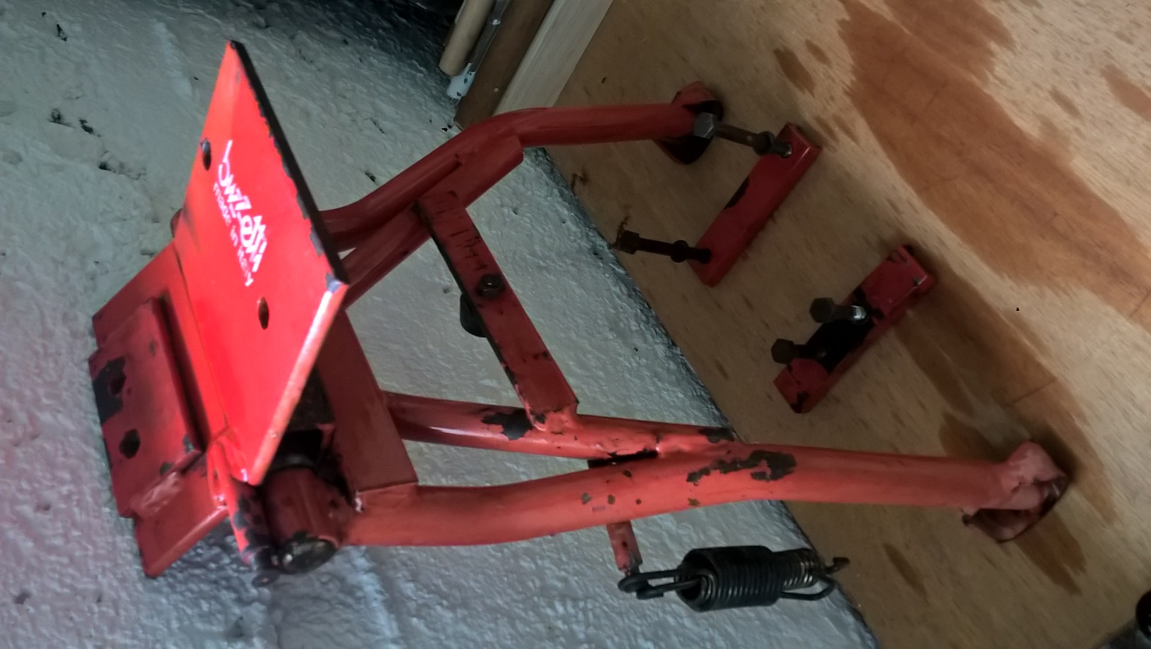

Re: Federgabel
Hier die Zeichnungjakobjogger hat geschrieben:Das Kürzen des Seitenständers hat ja auch nix mit dem Schalter zu tun. Ist der bei euch im Alpenland nicht vorgeschrieben? Ohne den Schalter oder ähnliche Vorrichtung kommst du in D nicht über den TÜV.

Re: Federgabel
Ich habe so eine US-Version mit Gummi.Domi57 hat geschrieben:Also das mofa ist frisch ab Kontrolle (bei euch heisst es glaube ich TÜV )jakobjogger hat geschrieben:Das Kürzen des Seitenständers hat ja auch nix mit dem Schalter zu tun. Ist der bei euch im Alpenland nicht vorgeschrieben? Ohne den Schalter oder ähnliche Vorrichtung kommst du in D nicht über den TÜV.
Den Seitenständer ist soviel ich weiss an der Domi original ohne Schalter..am Ramen sind auch keine Gewindebohrungen für einen Schalter.
Soviel ich weiss sind auch die Ami Domis j 1990 auch ohne Seitenständerschalter aber mit einem Rückstellgummi ausgeliefert worden.
Hatte Honda ja mal auch an anderen Motorrädern dran.
Hat aber nicht sicher funktioniert und musste vom Markt genommen werden.
Bin damit so ca. 2x durchn TüV gekommen, dann nicht mehr.
Hab mir ein zweites Loch in das Blech wo die Feder eingehängt ist gebohrt.
Dieses Loch hänge ich dann über den T-Bolzen für die Hauptuntersuchung.
Dann klappt der Ständer von allein ein, wenn ich die Domi aufrichte.
