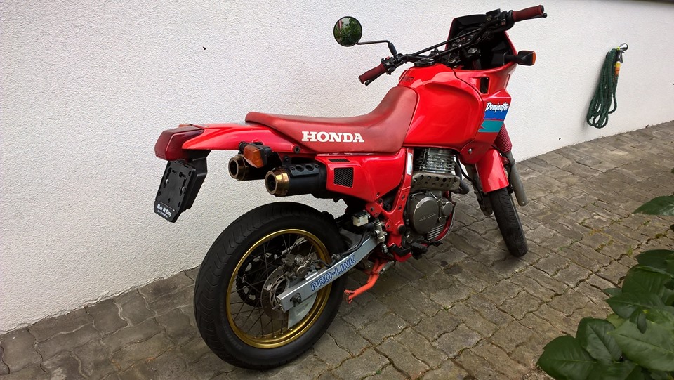

Würde gerne meine Domi ein bisschen tieferlegen .
Habe mir das Federbein ageschaut und gesehen das er max eingeschraubt ist. Soviel ich weiss ist die Domi dann höher.
Beim rauschrauben sollte sie hinten tiefer werden oder?
Also werde ich versuchen die Muttern Des Federbein hochdrehen.
Als Ausgleich auch die Vordergabel 1-2 cm Tiefer.
Was meint Ihr zu dieser Lösung ? Will die Domi ca 3-4 cm tiefer legen.

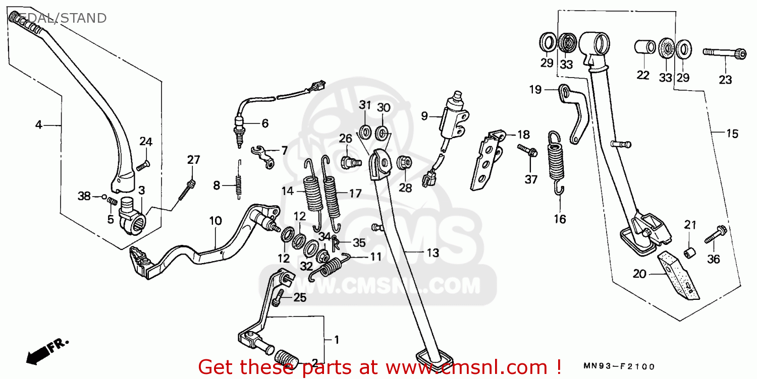

Domi57
Re: Federgabel
Beitrag von Domi57 »
jakobjogger hat geschrieben:Das Kürzen des Seitenständers hat ja auch nix mit dem Schalter zu tun. Ist der bei euch im Alpenland nicht vorgeschrieben? Ohne den Schalter oder ähnliche Vorrichtung kommst du in D nicht über den TÜV.
Hier die Zeichnung
Beiträge: 5579
Re: Federgabel
Auf langers Seite ist ne tolle Anleitung:
habe ich nachgebaut, prima.
http://www.technologyplace.de/nx650/
Beiträge: 8356
Re: Federgabel
Die Bestimmungen, ob ein Seitenständer als Killschalter funktionieren muss, ist von Land zu Land unterschiedlich.
In D braucht es diesen, oder alternativ muss der Seitenständer automatisch hochklappen beim senkrecht stellen des Motorrads.
Dieses Rückstellgummi am Seitenständer gab es an den deutschen Modellen nicht.

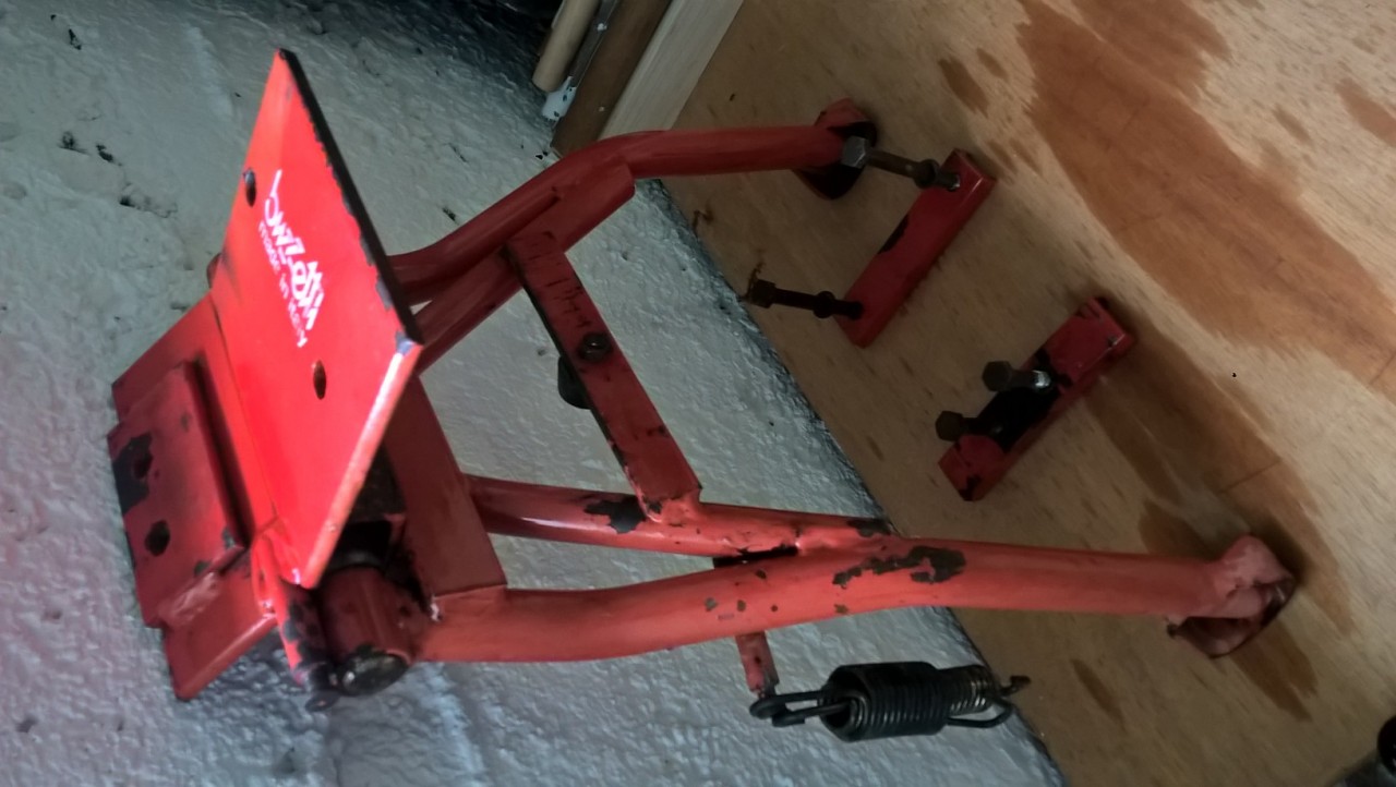

tommy89
Re: Federgabel
Beitrag von tommy89 »
Domi57 hat geschrieben:
Also das mofa ist frisch ab Kontrolle (bei euch heisst es glaube ich TÜV )
Den Seitenständer ist soviel ich weiss an der Domi original ohne Schalter..am Ramen sind auch keine Gewindebohrungen für einen Schalter.
Soviel ich weiss sind auch die Ami Domis j 1990 auch ohne Seitenständerschalter aber mit einem Rückstellgummi ausgeliefert worden.
Ich habe so eine US-Version mit Gummi.
Hatte Honda ja mal auch an anderen Motorrädern dran.
Hat aber nicht sicher funktioniert und musste vom Markt genommen werden.
Bin damit so ca. 2x durchn TüV gekommen, dann nicht mehr.
Hab mir ein zweites Loch in das Blech wo die Feder eingehängt ist gebohrt.
Dieses Loch hänge ich dann über den T-Bolzen für die Hauptuntersuchung.
Dann klappt der Ständer von allein ein, wenn ich die Domi aufrichte.
