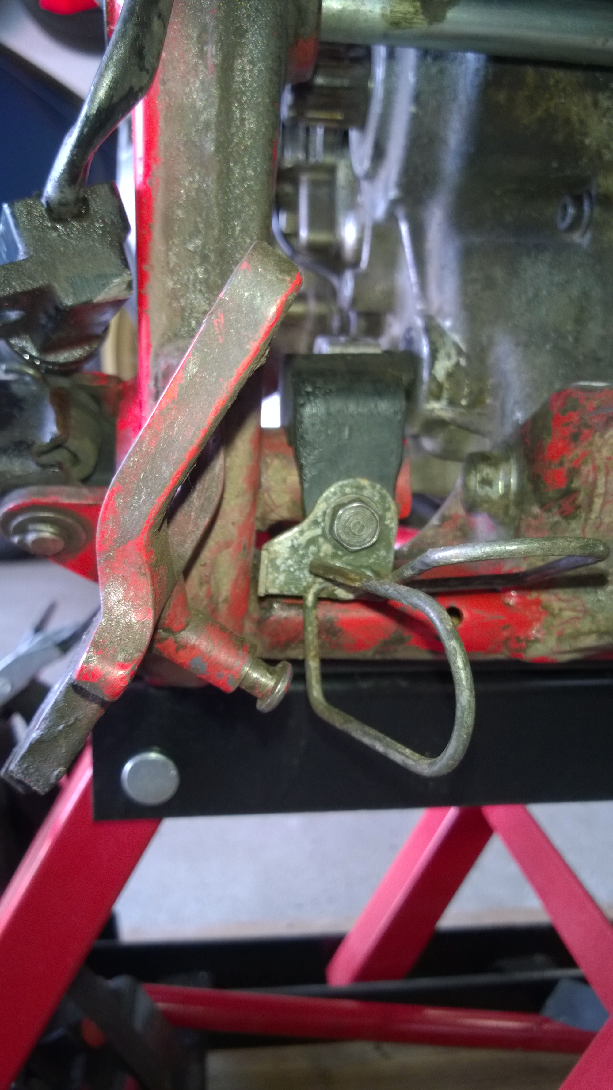

Honda lässt ja die Ersatzteile für die Domi offensichtlich langsam auslaufen. Ein Teil, das sich Slieder (siehe nachstehendes foto) nennt und am Rahmen im Bereich der Kette vorgesehen ist, ist bei meiner 88er Domi gebrochen und nicht mehr neu zu kaufen. Ich bastele jetzt mit der Fimo-Masse von meinem Kindern und Silikon. Ist das wirklich der einzige Weg?

Moin, kannst du mal einen Foto machen an der Stelle wo das Ding, ggf im Verbauten Zustand sitzen würde, bitte?
Die Sprengzeichnung hilft mir leider nicht weiter.
Hab auch ne 88ger und würde das Ding auch mal checken, der "große" Schleifschutz wurde letztens schon getauscht.

Das Teil sitzt am Rahmen unterhalb des Schwingendrehpunktes. Zumindest hab ich das noch so in Erinnerung
Re: Slider gibt es nicht mehr
Genau. Ist unterhalb der Kette damit selbige nicht im Fall der Fälle auf den Rahmen schlägt.Nickless hat geschrieben:Das Teil sitzt am Rahmen unterhalb des Schwingendrehpunktes. Zumindest hab ich das noch so in Erinnerung

Die Kette davon abzuhalten auf das Schwingenrohr zu schlagen.

Wer sich jetzt fragt... das geht doch gar nicht, das Schwingenrohr liegt so viel tiefer da kommt die Kette niemals hin... der täuscht sich.
- Beiträge: 4806
Um sich zu disziplinieren, immer ordentlich die Kette zu spannen (undzwar so wenig Spiel wie möglich) der schaut sich die mal im Fahrbetrieb ohne Kettenkasten an.
Ich garantiere keiner der dass sieht fährt auch nur einen Meter mehr mit zu lockerer Kette.

Nun also oben der Kettenschleifer und unten der Schwingrohrschutzgummi. (bestellt und bekommen )
Denke so etwas kann man selber herstellen evtl aus Teflon oder geeigneter Kunstoff. (werde auch nachgucken müssen wie meiner auschaut )
Zumindest sieht das Teil nicht sehr schwierig aus .evtl mit einer CNC Fräse herstellen .
Gruss Domi57
Gruss Domi57

Korrekt. Wenn du die Möglichkeit hast mach das.
Der Schleifer der im Gegensatz zum RD02 Gummischleifer nie kaputt geht... nämlich der der RD08, ist aus Hart PVC.

Nein, das sind zwei Teile.
Einmal der Kettenschleifer für die Schwinge und einmal das o.g. Teil zum Schutz für den Rahmen.
Das Teil befindet sich neben dem Seitenständer und durch die Bügel sind die Ablaufschläuche gehalten.

Teflon wäre auch sehr gut geeignet, sicher noch besser als PVC.
Auch Nylon wäre geeignet.
Es wird ja nicht "trocken" heiss da es dort immer fettig ist.
