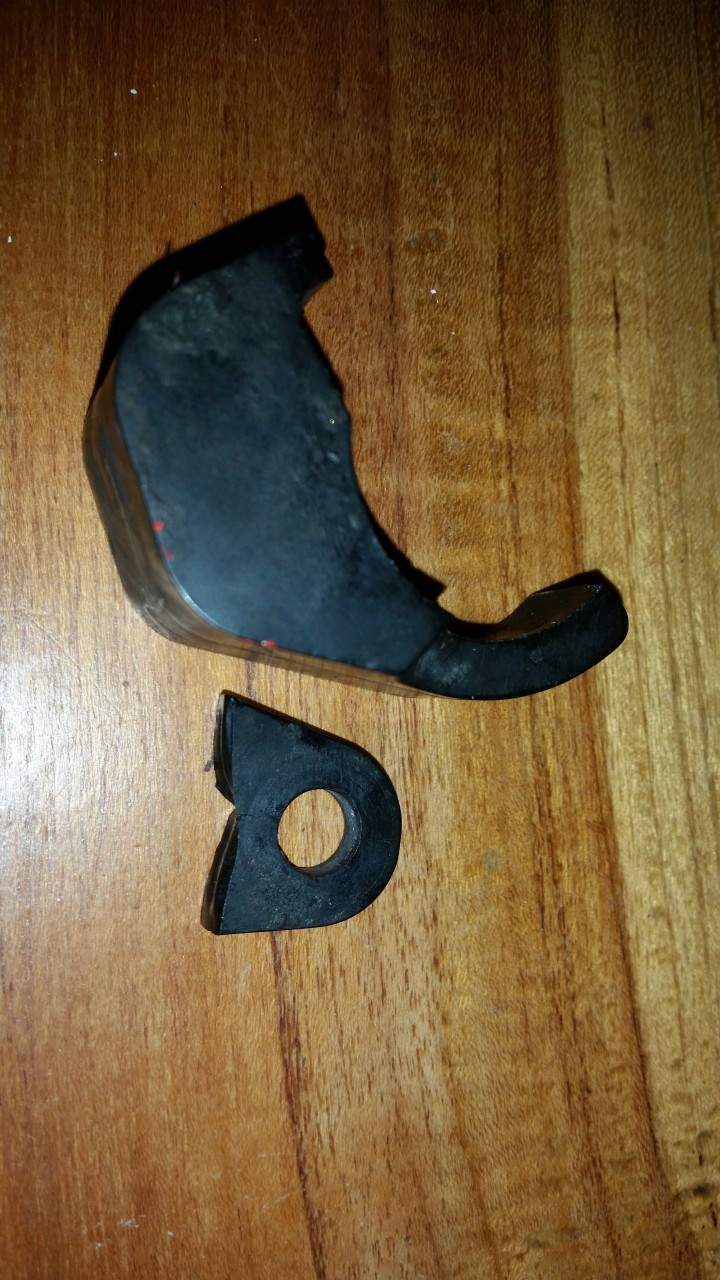

Honda lässt ja die Ersatzteile für die Domi offensichtlich langsam auslaufen. Ein Teil, das sich Slieder (siehe nachstehendes foto) nennt und am Rahmen im Bereich der Kette vorgesehen ist, ist bei meiner 88er Domi gebrochen und nicht mehr neu zu kaufen. Ich bastele jetzt mit der Fimo-Masse von meinem Kindern und Silikon. Ist das wirklich der einzige Weg?

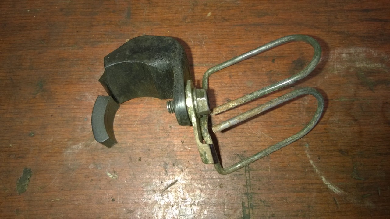

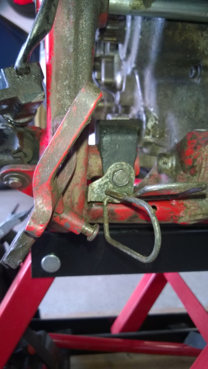

Moin, kannst du mal einen Foto machen an der Stelle wo das Ding, ggf im Verbauten Zustand sitzen würde, bitte?
Die Sprengzeichnung hilft mir leider nicht weiter.
Hab auch ne 88ger und würde das Ding auch mal checken, der "große" Schleifschutz wurde letztens schon getauscht.

Das Teil sitzt am Rahmen unterhalb des Schwingendrehpunktes. Zumindest hab ich das noch so in Erinnerung
Re: Slider gibt es nicht mehr
Genau. Ist unterhalb der Kette damit selbige nicht im Fall der Fälle auf den Rahmen schlägt.Nickless hat geschrieben:Das Teil sitzt am Rahmen unterhalb des Schwingendrehpunktes. Zumindest hab ich das noch so in Erinnerung

Nein, das sind zwei Teile.
Einmal der Kettenschleifer für die Schwinge und einmal das o.g. Teil zum Schutz für den Rahmen.
Das Teil befindet sich neben dem Seitenständer und durch die Bügel sind die Ablaufschläuche gehalten.
