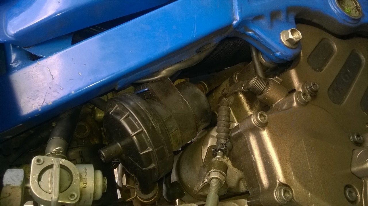

Moin Leute,
mir ist aufgefallen, dass mir ein Schlauch vom Luffi fehlt.
Schaut mal auf dieses Bild und gebt mir Tipps, wo und wie dieser Schlauch verlegt wird.
Vielleicht hat noch einer von Euch einen alten rumliegen?
Ich weiss nicht, welchen genauen Zweck dieser erfüllt und ob das meine Domi wasserscheu macht;-) :D
Gruß und Dank,
Mago
Beiträge: 1074
Wohnort: Sehnde
Re: Schlauch nicht vorhanden, woher nehmen?
Beitrag von mago88 »
Anscheinend habe ich schon das Problem gefunden.
Der Schlauch führt vom Entlüftungsseparator zum Luftfilterkasten.
Er umgeht den Luffi und führt den Ölnebel über den Separator in den Luffi Kasten.
Ist also für den Motor nicht gesund, wenn dieser fehlt.
Nun hoffe ich, dass einer von Euch mir sagen kann, woher ich einen solchen bekomme:-)

Hallo Mago88,
Ich weis nicht welches Baujahr Deine Domi ist habe Dir 2 Orginalteilenummern rausgesucht aber beide sind nicht mehr lieferbar und wenn wahrscheinlich schweineteuer :)
1988 - 17364-MN9-000 Entlüftungsschlauch C
1989 - 17368-MN9-000 Schlauch Luftfilterseperator
Versuche es am besten bei eBay , bike-teile.de
Viele Grüße Rita ;)

Kannst Du da kein Meterware aus dem Kfz Bereich nehmen?
Beitrag von Alitalia »
schau mal hier, der verkauft eine Domi zum schlachten und auf einem Foto sieht man deinen Schlauch:
https://www.ebay-kleinanzeigen.de/s-anz ... 9-305-7654
frag doch mal an! Sonst tuts schon auch ein Schlauch aus dem Kfz-Bereich.
Warum glaubst du dass das Schaden könnte, wenn der Schlauch fehlt? Die Kurbelgehäuseentlüftung kann ja frei atmen und wird nicht gebremst. Natürlich wird der Sog im Luftfilter so nicht zur aktiven Entlüftung genutzt und natürlich sollte der Ölnebel aus ökologischen Gründen nicht ins Freie, aber wenn ich mir da so manchen BMW Pkw anschaue...

Danke für Eure tipps. Ich hatte auch gedacht Ich schau mal nach Meterware. Offen lassen wollte Ich es nicht, da das Loch am Kasten nach vorne zeigt. Somit kommt auch Dreck und Wasser rein. Meist sind diese Original Schläuche schon hart.

Ich hätte noch einige verschiedene Formschläuche, die von der Form her passen könnten. Da könnte ich Dir eine Auswahl zum probieren zuschicken.

Danke fürs Angebot. Habe erst mal im Baumarkt was gefunden. Es gibt sogar neon blaue druck Schläuche. Ich schau mal. Meint ihr das kann auch das Moped zum ausgehen bringen wenn der Schlauch fehlt? Gestern früh Zehn Grad und Nebel... Nix passiert!

Das Möppi kann ein bisschen schlechter laufen durch die Öffnung am Luffi und da könnte unter schlechten Umständen bei viel Regen Wasser eindringen.
Beiträge: 4970
Auf jeden Fall aber Dreck.
Fast noch schlimmer aber ist die "offene Stelle" an der Kurbelgehäuseentlüftung, wenn man sich klar macht
welche Mengen an dreckiger Luft in's Kurbelgehäuse gesaugt werden.

Moin Mago,
der Motor saugt am Luftfilter vorbei ungefilterte Luft an.
Ist nicht gut für Kolben und Zylinder.
Bei meiner macht der Schlauch, wenn ich mich richtig erinnere, einen fast 180° Bogen.
Wirst du mit Meterware wohl nicht hinbekommen ohne dass er einfällt.
Vielleicht findest du einen anderen Verlegungsweg ohne enge Radien.
Grüße tommy

Für enge Radien CU Winkel und den Schlauch quasi als "Muffen" zum Verbinden.
