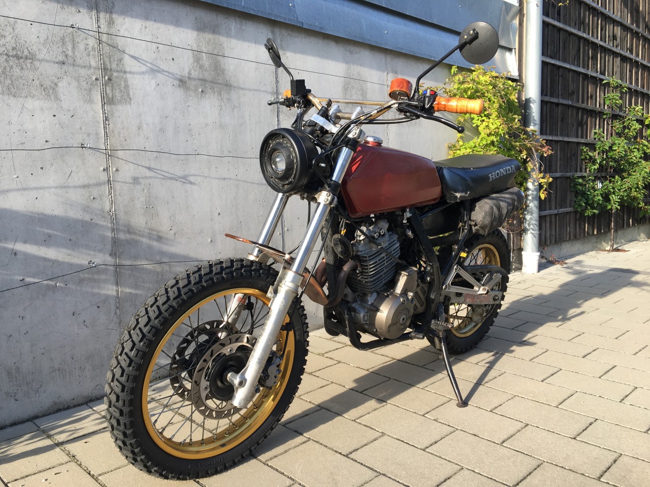

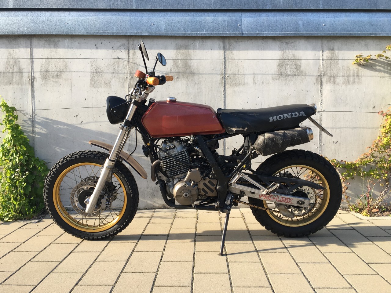

... mir gings ja garnicht um "Aufmerksamkeit erregen", sondern ums informieren, da Ihr mir auch schon gut weitergeholfen habt.
Was solls, hier das Ei dazu. Ich will dazu aber nix hören.
Wie gesagt, es muss noch neuer Lack und ein neuer Sitzüberzug drauf.
@Follett: Holme passen, sind aber kürzer (hier gibt es gleich noch eine Frage zu); die Bremsanlage musst du natürlich auch mit übernehmen, sonst hast du zwar 2 schöne Bremsscheiben, aber nur eine die auch mitarbeitet :)
Nun die Frage zu den Holmen: Ich war am WE nun entlich eine größere Runde fahren. Da ging bei ca. 140 kmh ein Flatter am Lenker los (zur Erinnerung 19´Vorderrat und eine Gabel, welche ca. 3cm kürzer ist als die von der Domi [gemessen von Mitte Radaufnahme bis Oberkannte Holmen, entlastet]), vor allem bei Bergaufbeschleunigung. Ich habe einen Heidenau K60 verbaut.
Wo kommt nun das Flattern her?

Mir gefällt Dein Umbau gut.
Das Flattern kommt vom verkürzten Nachlauf.
Eine kürzere Gabel verkürzt den Nachlauf und 30 mm kürzer ist schon was, das man deutlich merkt.
Das kleine Vorderrad verkürzt den Nachlauf nochmals zusätzlich etwas.
Das Einfachste wäre es jetzt das Heck etwas abzusenken um das zu kompensieren.
Entweder reicht es schon die Federvorspannung zu reduzieren, oder ein etwas kürzeres Federbein.
Irgendwo im alten Forum stand was von Federbeinen anderer Mopeds die so ca. 20 mm kürzer sind.

Die Standrohre sollten passen. Dann kommt sie vorn höher.
Ist das Rad neu eloxiert oder gibt es irgendwo goldene 19" Felgen?
Beiträge: 4771
Re: halb Domi halb Transe
Sieht doch schon mal ganz gut aus. Rest ist nur bissi Optik. Wie du schon schreibst, neuer Sitzbankbezug, etwas Lack und schon isse richtig hübsch.
