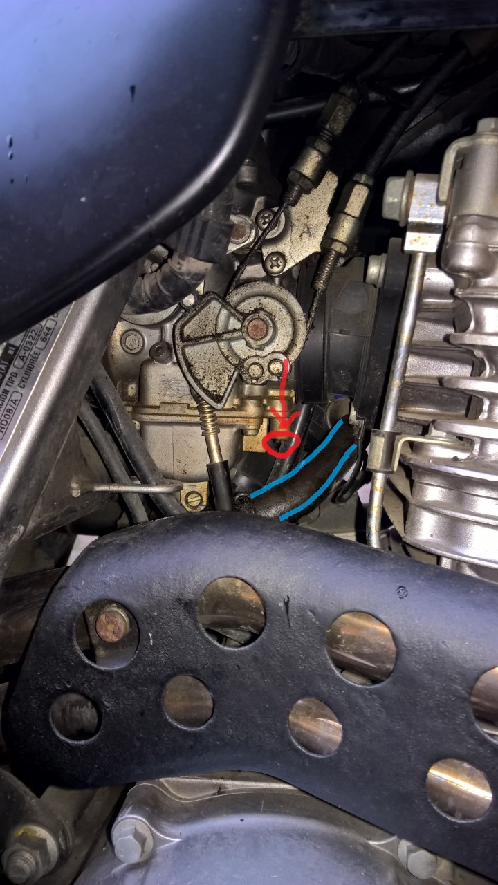

Hallo liebe Leute,
Danke für die vielen Kommentare und die rege Diskussion.
Ich habe eben erst einmal geguckt, wo die Einstellschraube ist. Ist es die auf dem Bild rot markierte?
Wenn ja, dann soll ich diese also bis Anschlag (ohen Gewalt) reindrehen und dann exakt 2,5 Umdrehungen heraus.
Im Anschluss starte ich den Motor und stelle mit der (von mir bereits betätigten Leerlaufdrezahlschraube, auf der anderen Seite des Motorrads) den Leerlauf ein?
Wenn die gedachte Vorgehensweise soweit stimmen sollte, dann würde ich den (auf dem Bild blau) markierten Schlauch (führt zum Ölabscheider) abziehen, damit ich mit einem kleinen Schraubendreher an die stellschraube des Vergasers heran komme. Ok?
Schönen Abend euch!
ps
Wie es scheint haben mehrere eine Leerlaufdrezahl von um die 1.500 touren?

ja das sieht gut aus, probier es mal genauso. Kannst dir merken wie weit du zu drehen musstest, also wieviel Umdrehungen du reindrehst. Du hast die RD08 Dominator, gerade ist ein Ansaugstutzen im Forum zu verkaufen gewesen. Hier bekommst du immer wiedermal Ersatz, falls was kaputt geht. Einfach im Suche-Abteil posten,

Ich rüste meine Oldtimer auch nicht nach, dazu fehlen mir die entsprechenden Prüfstände, bin nämlich in Rente.
3. Langer
Wenn man das Schubanreicherungsventil umkehrt kann man es als Startventil benutzen. Für einen Bastler kein Problem. Also nicht wie jetzt bei hohem Saugrohrunterdruck fett, sondern bei Stillstand oder niedrigen Anlassersaugrohrunterdruck fett.
Man kann auch den Kolben beim Kaltstart anheben und damit anreichern. Auch kein Problem. Alles durch Patente bereits seit langer Zeit abgesichert.
4. Nachbar
Das WHB meint die Membrane vom SLS und nicht vom Air cut (Schubgemischanreicherung)
Die Membrane vom Air cut hat mit Schubknallen nichts zu tun. Da irrt diecobra.
Bei allen von mir reparierten SLS mit Schubknallen war die Membrane immer ok, aber die Federkraft ist falsch, zu stark, so dass im Schub das SLS noch in Funktion ist und das soll nicht sein.
5. Habe ich jemand vergessen?
Gruß Horst.
