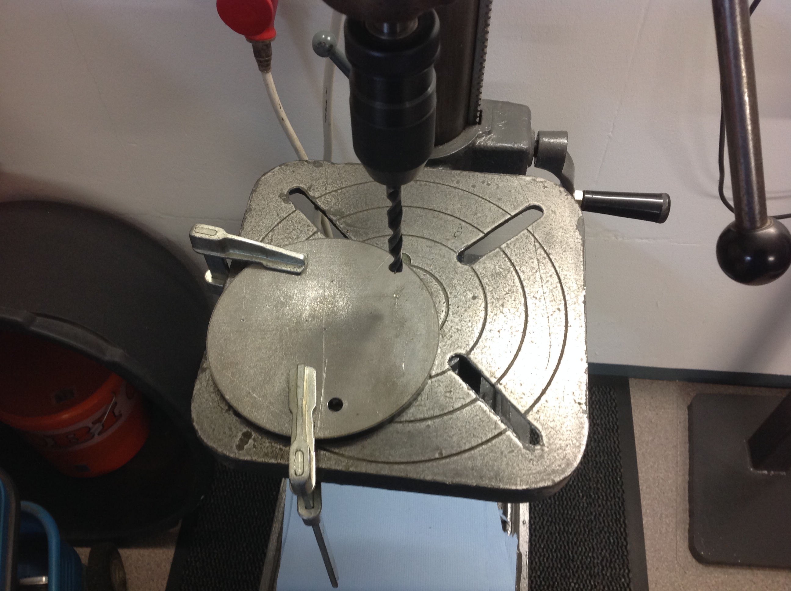

Grundlage für Spezialwerkzeug angekommen!
Nochmal danke Herbert!
Bohrschablone in WHB auch gefunden :-)
Aber EY, :shock: was haben die sich damals gedacht????? :twisted: "unter 100er T-Träger geht NX" ?????
Allein die Scheibe ist schwerer wie der zu zerlegende Rumpfmotor!

Es geht NX über solides Mess- und Anreißzeug 8-)
Jajaja :roll: auf ner Granit- oder Stahl-Platte wär's noch präziser...

Re: Restaurationsobjekt
Laut der davor bereits gezeigten Zeichnung +-0,1
Aber Löcher für M8 mit 9mm und nebenbei bemerkt so genau kann ich nimmernicht Bohren
nur Toleranzen addieren sich, also je genauer der Anriß des so ..... :geek:
Hallo Andreas - das 'Anreiss-Werkzeug' gefällt ;) - und auf der Werkbank wird das in jedem Fall 'hinreichend_genau'.
Wenn ich eine Kopie der Zeichnung gehabt hätte, dann hätte 'Juri' die Löcher gleich an der entsprechenden Position 'reingelasert' (!)
(Das hätte das Gleiche gekostet - einzig das Material härtet an den Rändern etwas aus - hätte man aber wieder 'hinglühen' können)

Es geht weiter.....
Solides Arbeitsgerät für Lochung in Spezialwerkzeug...
Ich liebe gutes Werkzeug! Wer errät was das oberste ist :-)
Aufgesetzt es kann los gehen!
Ich glaub die historische Ingeneurskunst war etwas überdimensioniert!
Nur leicht den Bolzen auf Druck gebracht, klack war alles auseinander!
