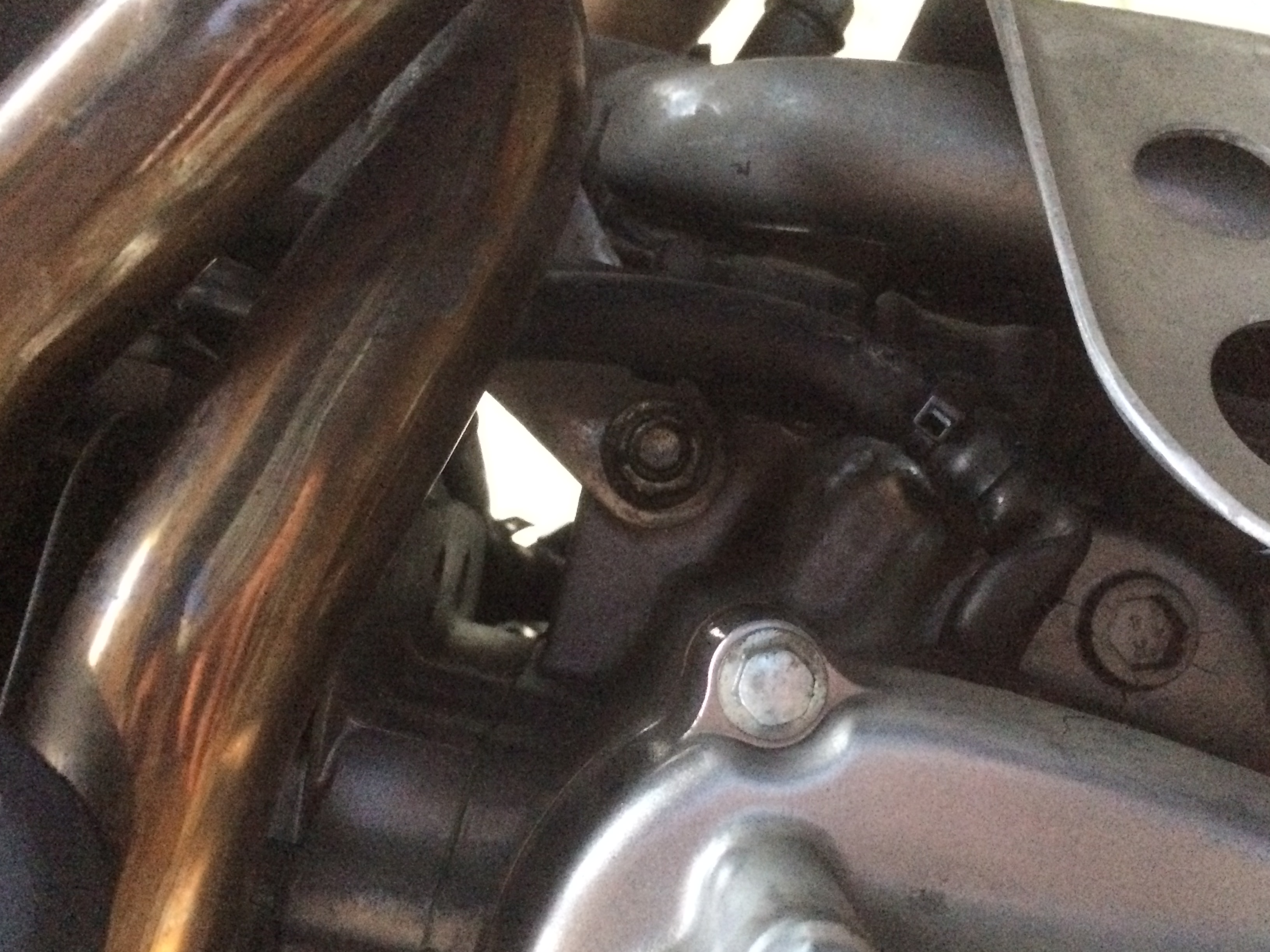

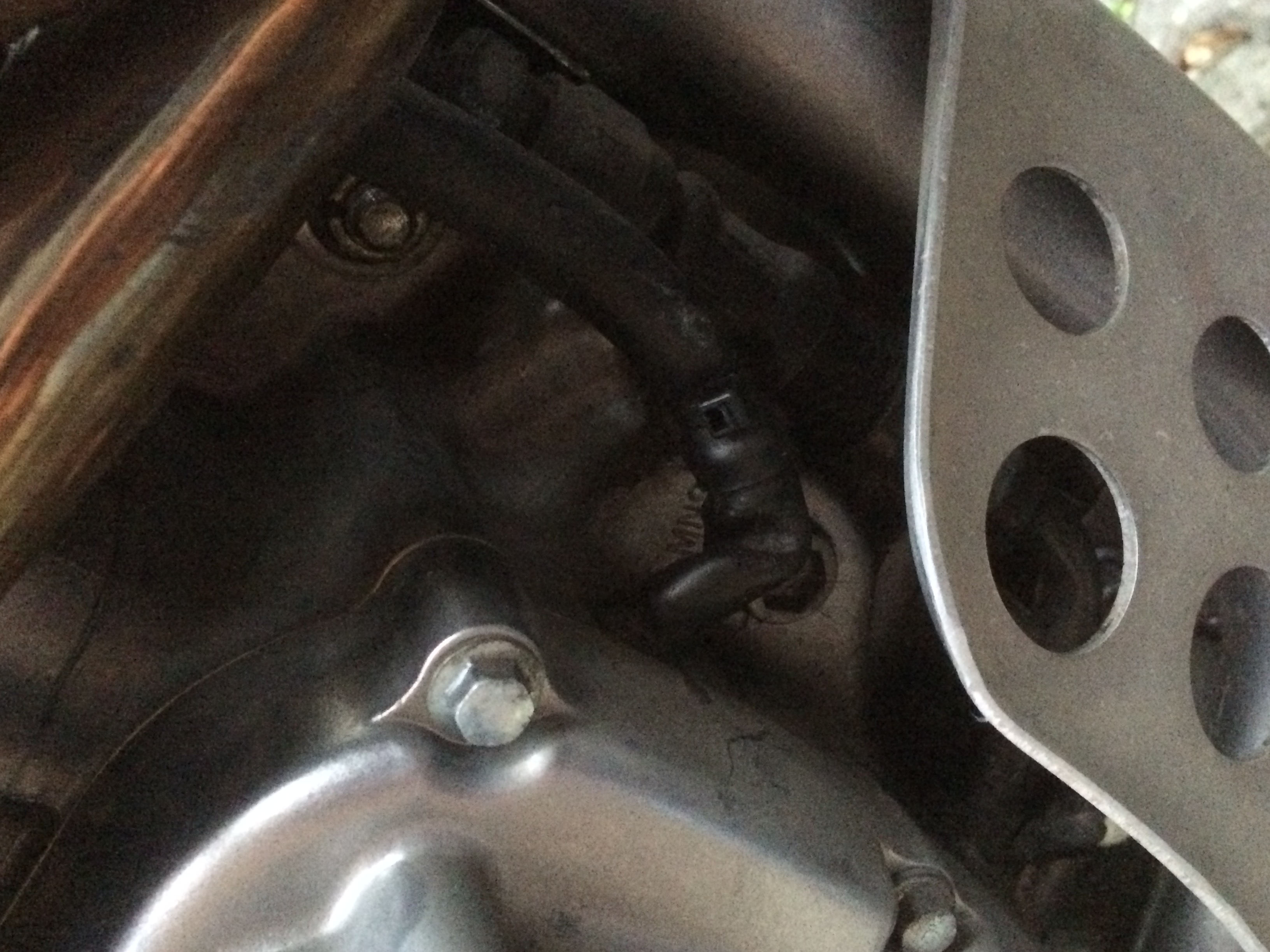

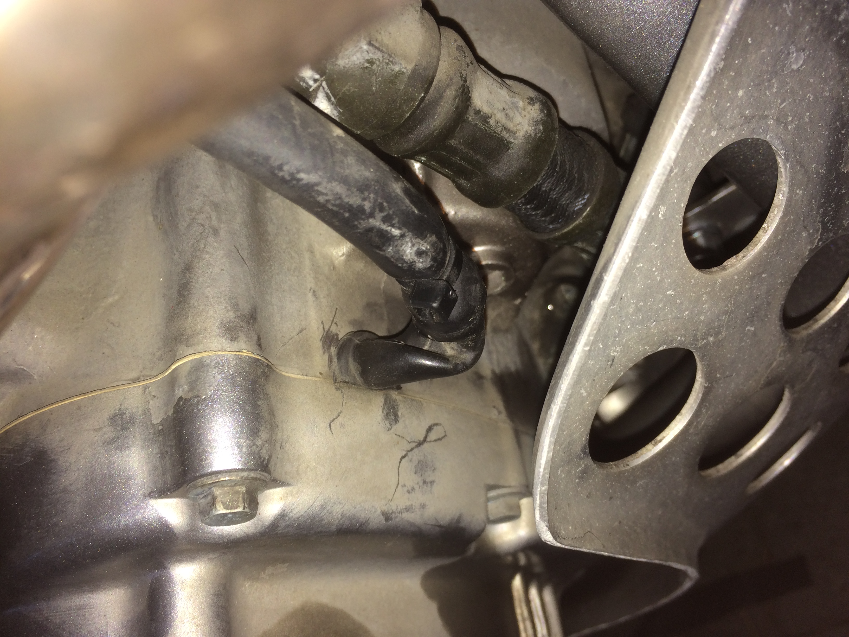

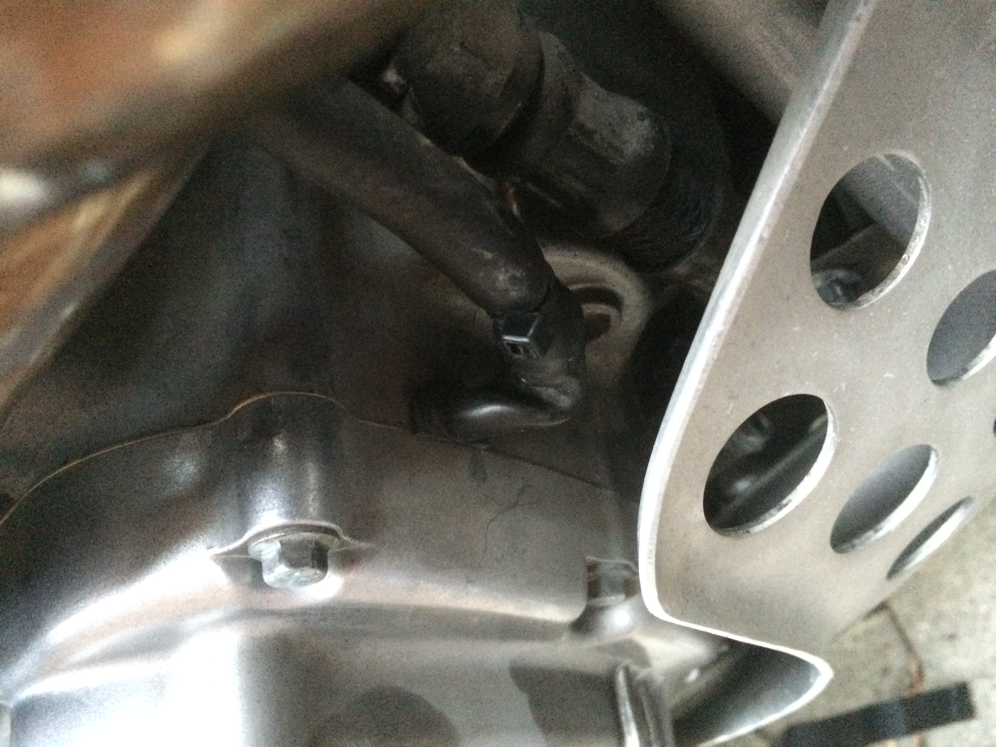

Raid, was ist denn das für ein Motorölzulauf von dem du da sprichst?
Gruß und schönen Abend
Florian
Der Händler will in den nächsten 2 Wochen hier hochfahren, das Mopped mitnehmen und in Mühlacker reparieren. Verjährungsfrist ist außerdem sowieso hinfällig, weil das Motorrad wegen der gleichen Sache schonmal zur Reparatur war, das Problem aber weiterbestand, also das gleiche ist.
Ich habe ihm vorsorglich die Adresse vom ps-spaniel.de gegeben, über den manche hier schon geschrieben hatten.

Vom Rahmenölsieb im Frontrohr zum Motor (Ölpumpe).
Dieses kurze Schlauchstück ist für sehr viele Motorschäden verantwortlich.

FlorianK
Re: Klappern/Klackern im Motor
Habe grade mal den Schlauch angesehen. Der sieht nicht gut aus...bin gespannt was ihr meint.
Wenn das tatsächlich die Ursache ist, wird ja eigentlich eine größere Überholung unvermeidbar sein weil man nicht weiß was noch alles gelitten hat. Habe ich da recht?
Florian
Florian
- Beiträge: 4261
So als Laie würde ich sagen: Ursache gefunden !
Sylvia - die Dir viel Erfolg bei der Wiedergutmachung wünscht
- Beiträge: 1745
So als Laie würde ich sagen: Das ist keine Ölleitung, sondern ein Kabelstrang!
- Beiträge: 3712
Das sollte das Kabel zur Lima sein. Die Ölleitungen am Motor sind aus Metall und bedeutend dünner.
Die Ölleitung ist auf dem vorletzten Bild gut zusehen. (Im Hintergrund)
Das Teil mit den kleinen Stück Gewebeschlauch und der "Überwurfmutter".
Gruß, Lars
Gruß, Lars
Greeny u. Sredju haben recht - es handelt sich um die Kabeldurchführung des Zündgebers.
(# 12) - wäre 'schön_gewesen' - ist aber nicht, weitersuchen (!)

- Beiträge: 5511
Genau, das mit dem Knick ist ein Kabel und im Hintergrund ist die Ölleitung mit dem Gewebezwischenstück.
Eigentlich sind es deren zwei, eine mit einem kurzen Zwischenstück und eine mit einem etwas längerem Stück.
Die mit dem kurzen Stück, vom Rahmenvierkant, geht zur Ölpumpe. Da sitzt auch das Rahmensieb. Und diese ist auch gemeint.
Die mit dem Langen geht zum Öltank, Steigleitung.
Bei keiner sollte man den Schlauch verdrehen.
- Beiträge: 5511
Auf dem Bild vom Herbert ist das schön zu sehen, Kabel Nr. 12.
Die Ölleitung ganz rechts im Bild geht von Oberkante Deckel zum Kopf.
An der Schraube nr. 10 oder 11 (leicht lösen, nicht rausschrauben) kann man die Pumpe überprüfen, ob die fördert. Natürlich beim laufendem Motor.
Auch die Schrauben bei der Montage nicht verwechseln, die haben unterschiedliche Durchgangsbohrungen.
