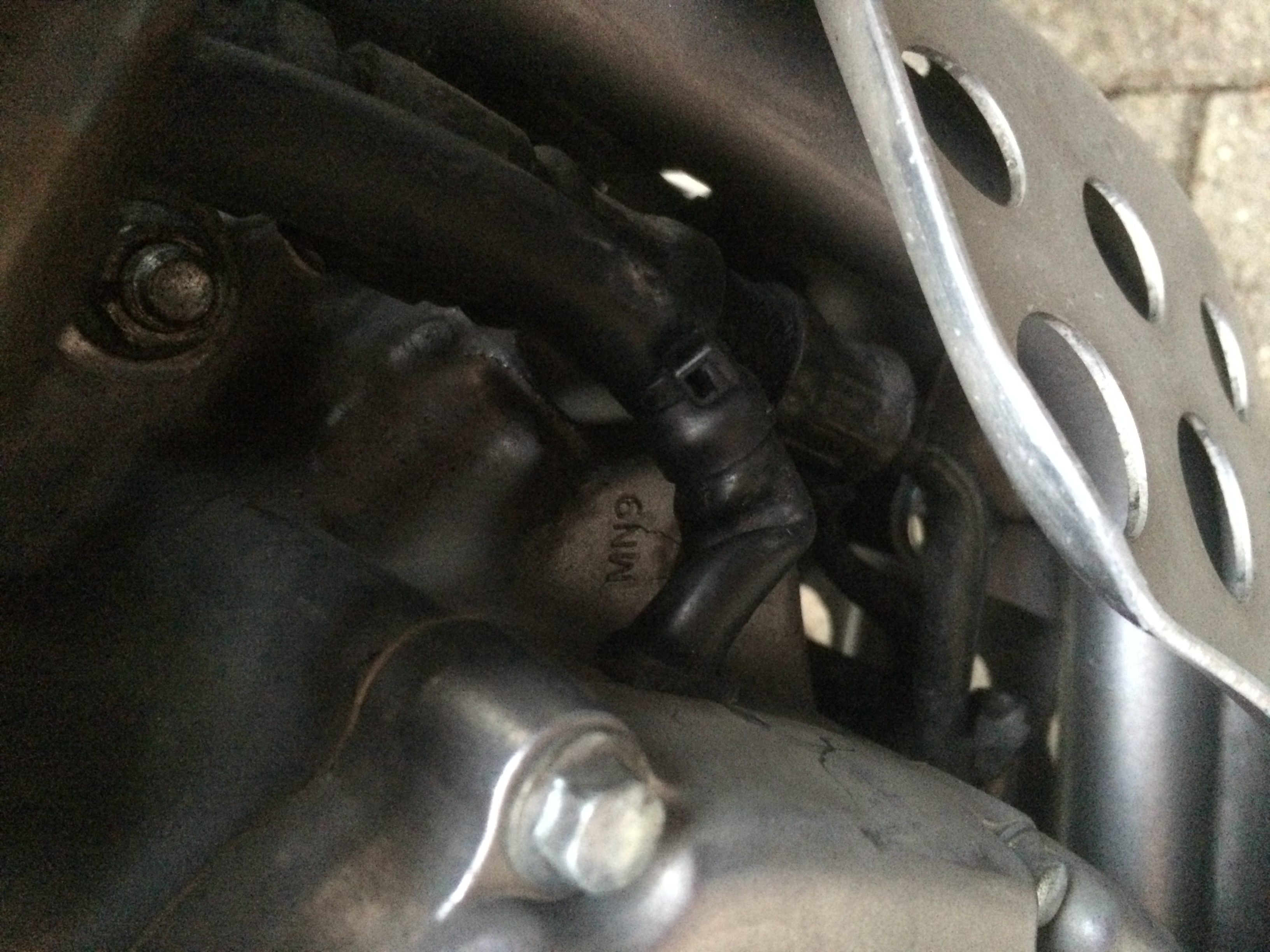

Habe grade mal den Schlauch angesehen. Der sieht nicht gut aus...bin gespannt was ihr meint.
Wenn das tatsächlich die Ursache ist, wird ja eigentlich eine größere Überholung unvermeidbar sein weil man nicht weiß was noch alles gelitten hat. Habe ich da recht?

So als Laie würde ich sagen: Ursache gefunden !

So als Laie würde ich sagen: Das ist keine Ölleitung, sondern ein Kabelstrang!

Das sollte das Kabel zur Lima sein. Die Ölleitungen am Motor sind aus Metall und bedeutend dünner.

Beitrag von sredju »
Pickup Leitung. In Hintergrund ist Ölleitung.

Die Ölleitung ist auf dem vorletzten Bild gut zusehen. (Im Hintergrund)
Das Teil mit den kleinen Stück Gewebeschlauch und der "Überwurfmutter".

Greeny u. Sredju haben recht - es handelt sich um die Kabeldurchführung des Zündgebers.
(# 12) - wäre 'schön_gewesen' - ist aber nicht, weitersuchen (!)

Genau, das mit dem Knick ist ein Kabel und im Hintergrund ist die Ölleitung mit dem Gewebezwischenstück.
Eigentlich sind es deren zwei, eine mit einem kurzen Zwischenstück und eine mit einem etwas längerem Stück.
Die mit dem kurzen Stück, vom Rahmenvierkant, geht zur Ölpumpe. Da sitzt auch das Rahmensieb. Und diese ist auch gemeint.
Die mit dem Langen geht zum Öltank, Steigleitung.
Bei keiner sollte man den Schlauch verdrehen.

Auf dem Bild vom Herbert ist das schön zu sehen, Kabel Nr. 12.
Die Ölleitung ganz rechts im Bild geht von Oberkante Deckel zum Kopf.
An der Schraube nr. 10 oder 11 (leicht lösen, nicht rausschrauben) kann man die Pumpe überprüfen, ob die fördert. Natürlich beim laufendem Motor. :D
Auch die Schrauben bei der Montage nicht verwechseln, die haben unterschiedliche Durchgangsbohrungen.
