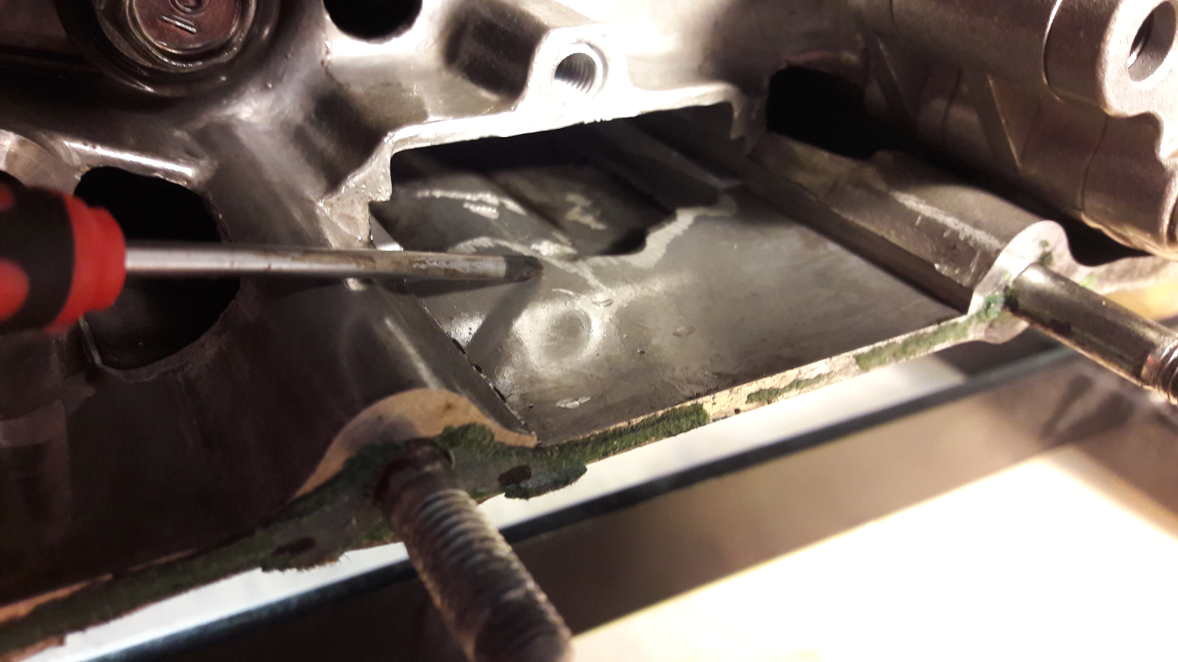

Hallo Zusammen,
folgendes bei 650er Motorrevision entdeckt. Unter dem Ölsieb der rechten Gehäusehälfte, Normal oder Nicht ? Vielleicht hat ja jemand einen Motor oder Gehäusehälfte wo er nachschauen kann..Sieht aus wie rausgebrochen ist aber entgratet bzw angeschliffen worden

Ich habe im Augenblick zwei Gehäusehälften hier liegen.
Ich schaue mal nach.

Mach dir mal keinen Kopp, das ist wohl so ...

Jo super, danke. Ich bin beruhigt;-)(

Jupp, kann ich auch so bestätigen.
Sehr unsaubere Kante, scharfkantig dünn, da kann schon mal was wegbrechen.

Meiner Ansicht nach ist die "goldene Beschichtung" die Ablagerung von Additiven aus synthetischen Ölen wenn immer regelmäßig Ölwechsel mit Filter durchgeführt werden, so dass kein nennenswerter Schwarzschlamm entstehen kann. Die leicht schwärzliche Ablagerung unterhalb des ausgebauten Ölsiebes unterstützt diese These. Der Deckel wurde übrigens nicht gereinigt !
