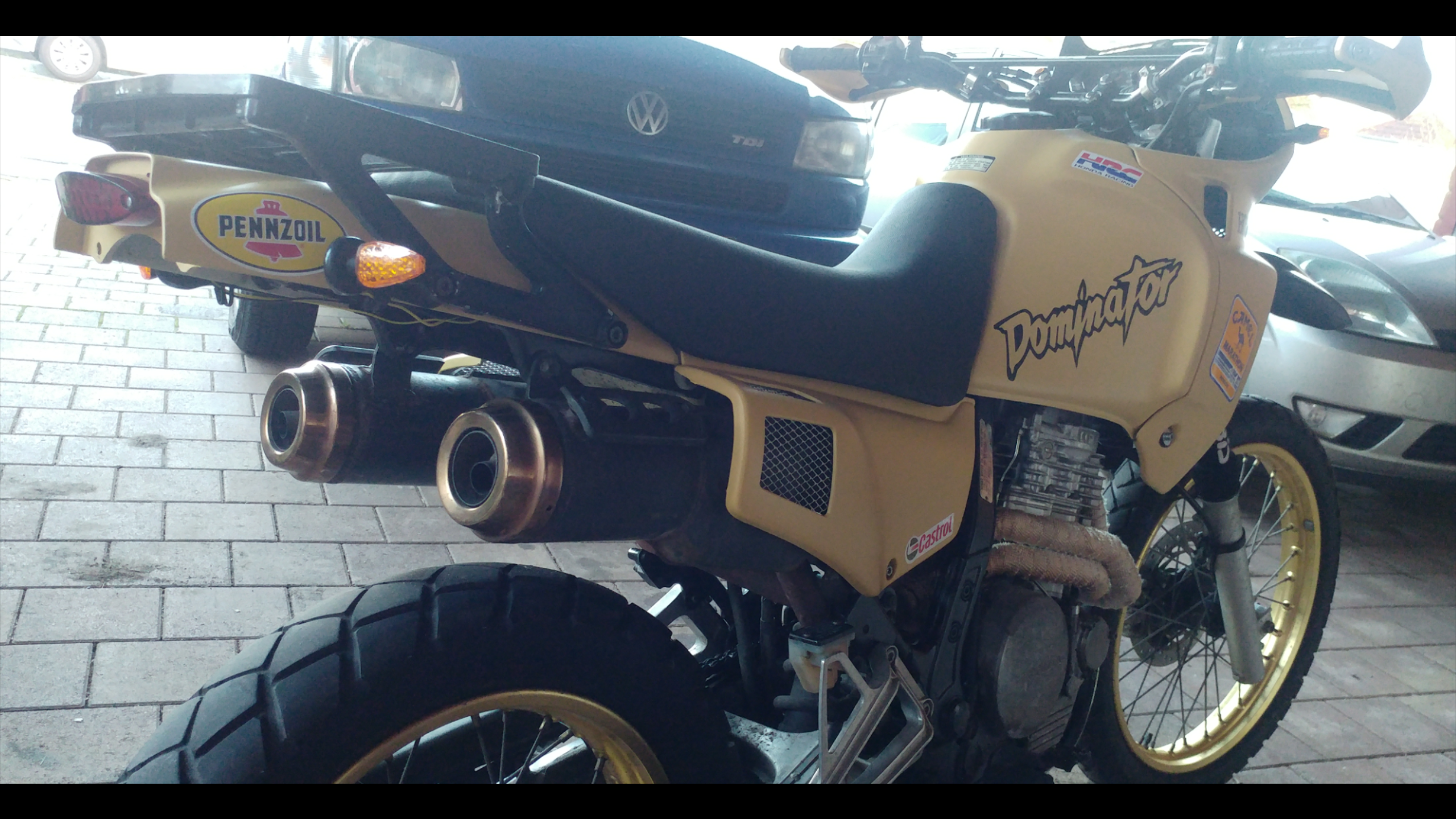

Ich wollte gern eine Wüstenton verwenden und möglichst alles selbst lackieren. Mit dem Ergebnis bin ich recht zufrieden, besonders unter dem dem Gesichtspunkt, dass es sich hier "nur" um eine Baumarktlackierung handelt. :lol: :lol:
Ich wollte vorallem mein Heck etwas kürzen und kleinere Blinker montieren. Auch haben mir die originalen Handprotektoren sowie die Faltenbälge in Türkis nicht mehr so zugesagt :cry: :D :D

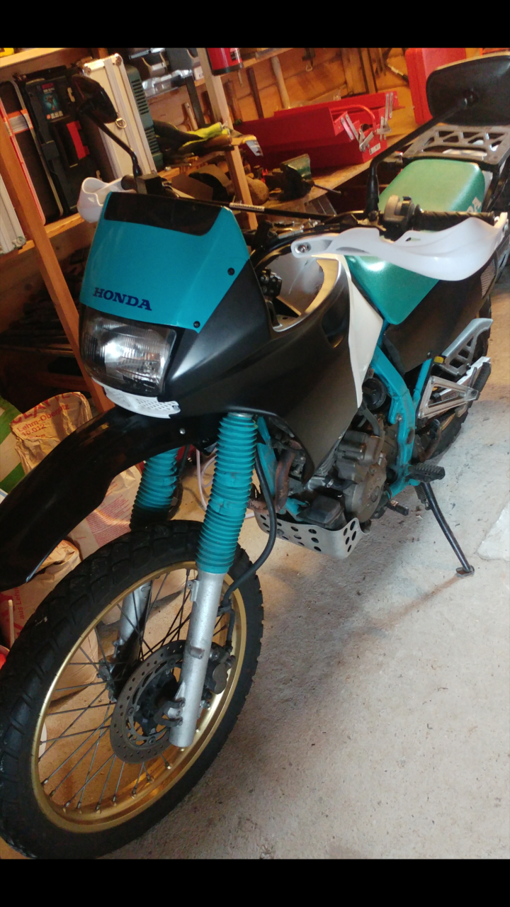

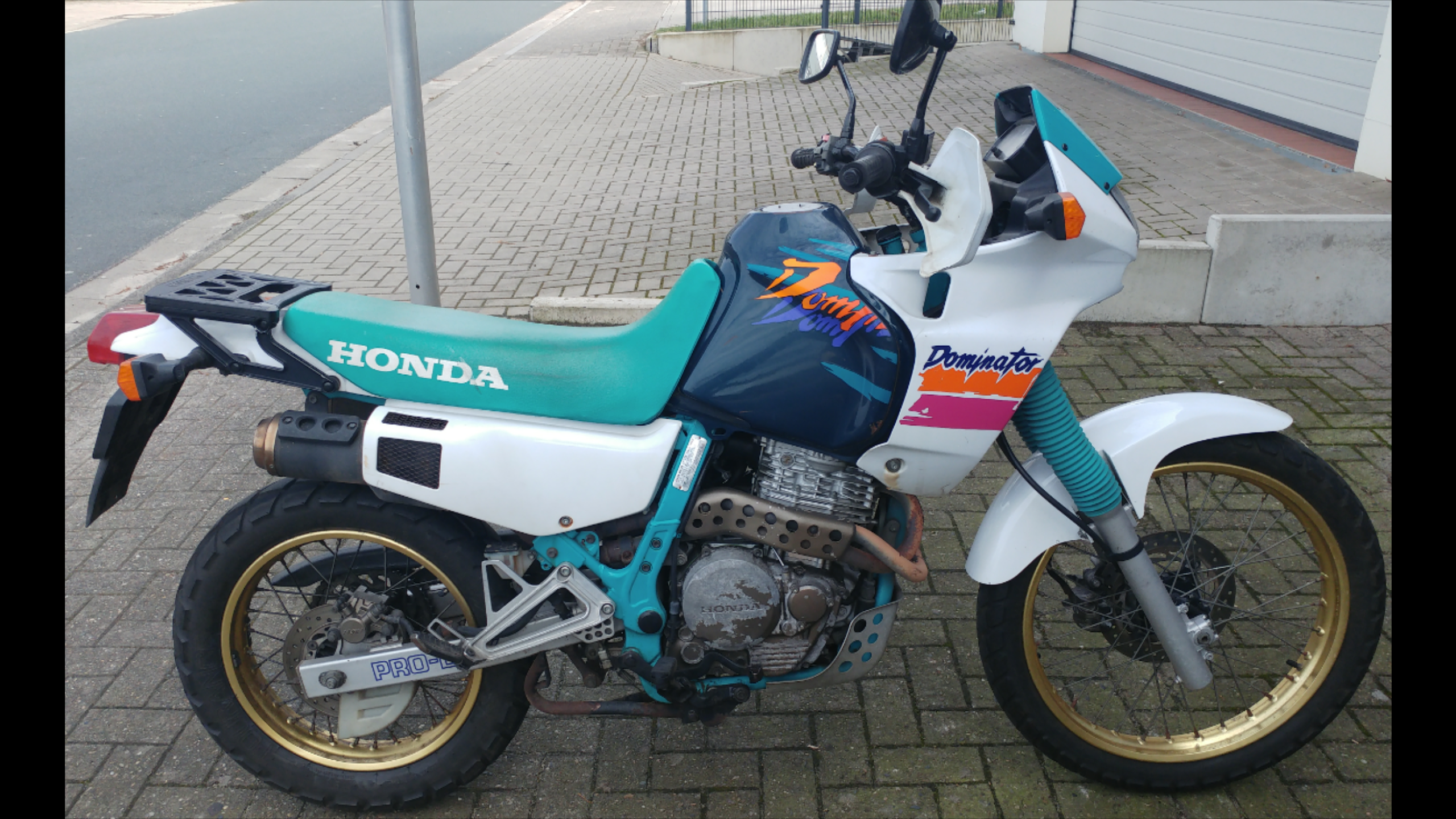

Zustand beim Kauf. Tank und Verkleidung geben in dieser Kombination kein harmonisches Bild ab, zumal die Teile ja nicht zusammenpassen...

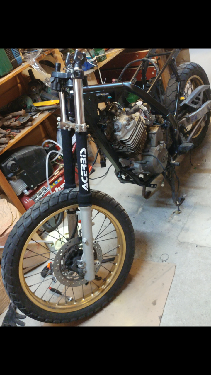

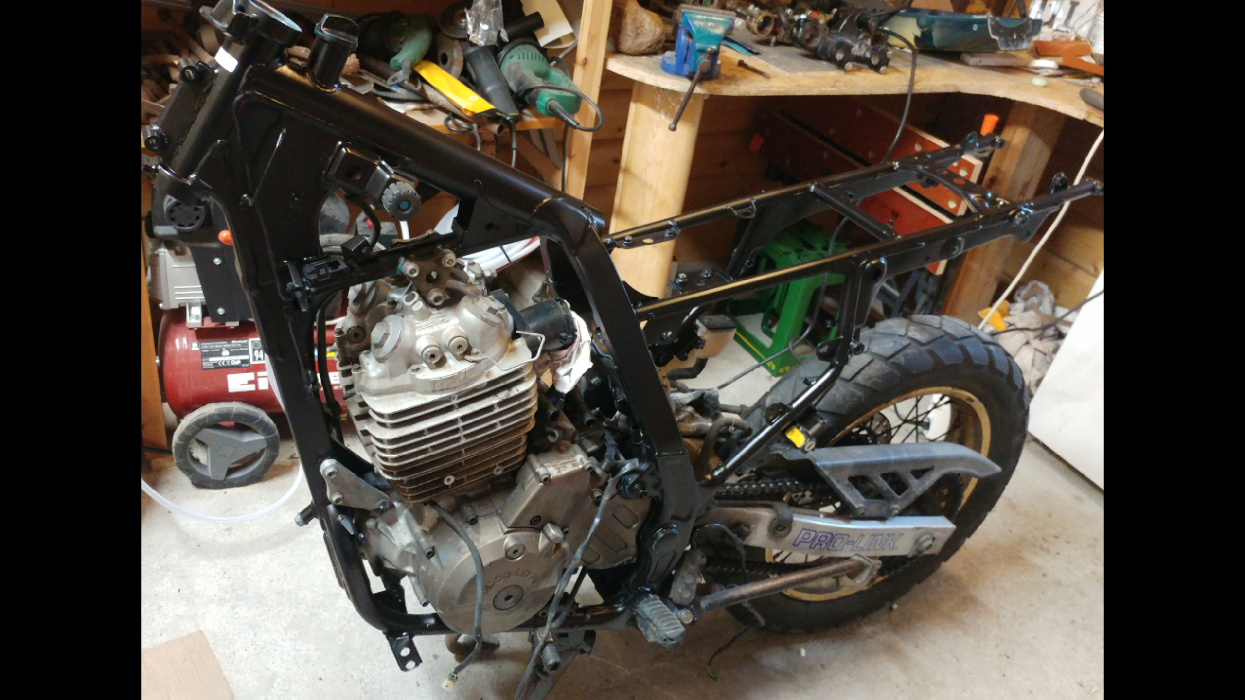

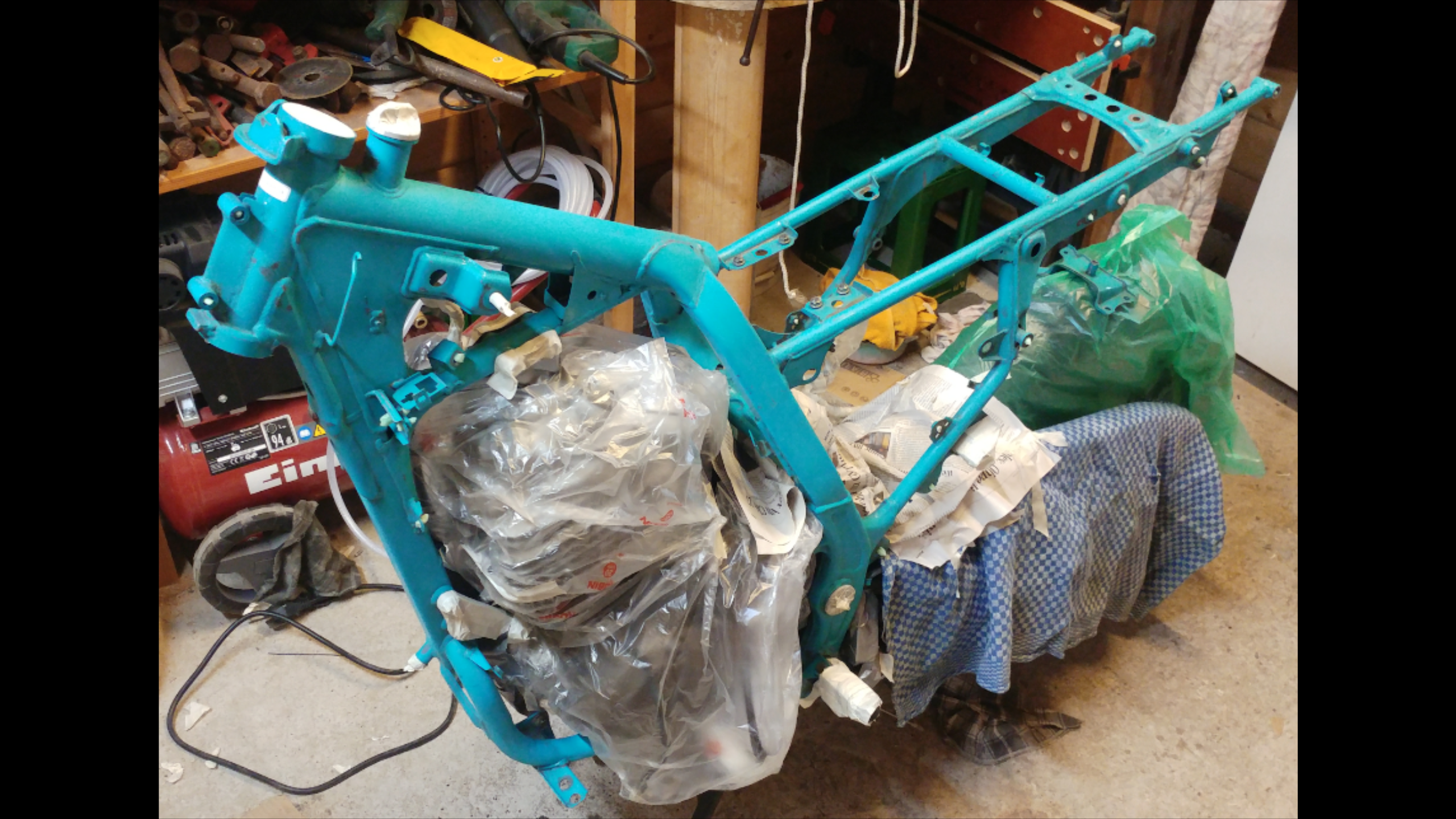

Den Motor wollte ich gerne drin lassen, also musste ich alles gut abkleben.

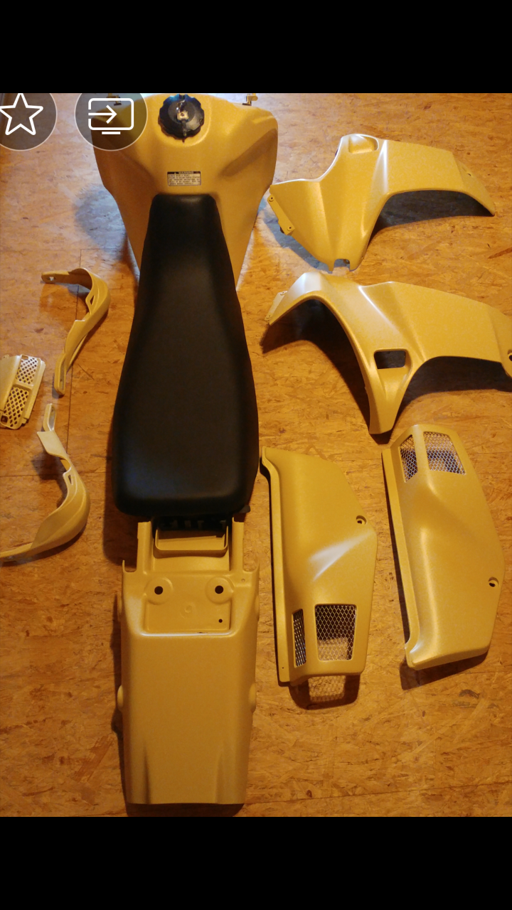

Alle Verkleidungsteile fertig lackiert.

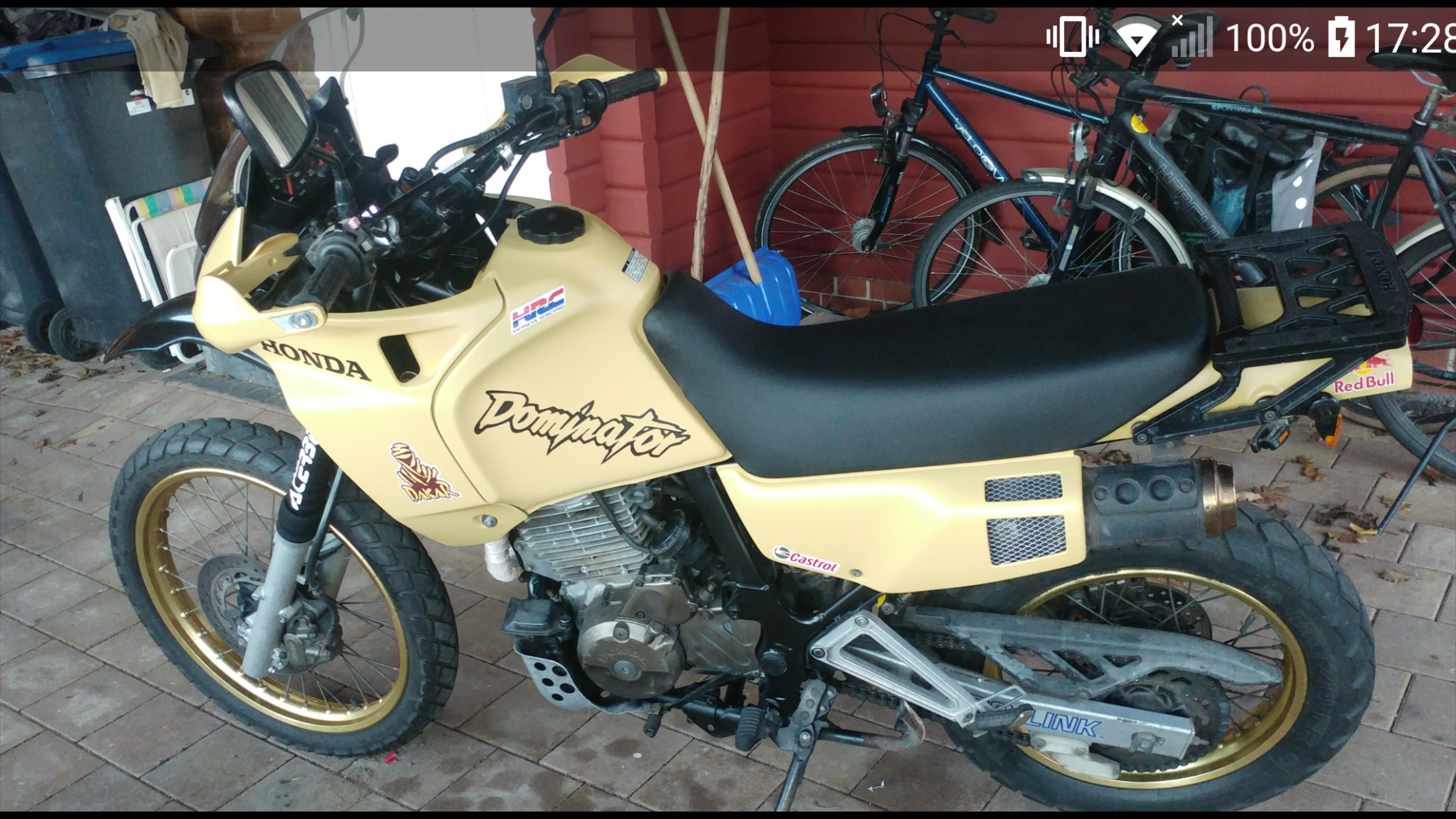

Momentaner Zwischenstand, Änderungen vorbehalten...

Sehr schöne Farbgebung,
Gruss Andreas
Beiträge: 1075
Wohnort: Sehnde
Re: Mein kleiner Wüstenfuchs
Beitrag von mago88 »
Deine fällt in der Wüste garantiert nicht auf... Meine schon.. Sieht gut aus. Die Arbeit vor dem lackieren dauert immer am längsten... Aber es lohnt sich.
Beiträge: 1591
Wohnort: Oberfranken
Beitrag von Nergal »
Schön geworden!
Domi57
Beitrag von Domi57 »
Gefällt ! :-)
Beiträge: 5606
Bis auf die Drähte unterm Gepäckträger und dem gewickelten Krümmer (Wärmeabgabe) ist die viel besser aus als am Anfang.
Gut gemacht.

Gefällt mir auch, bis auf das Rücklicht...

Was so ein bisschen Farbe ausmacht, so würd ich meine nächste auch herrichten.
Zur Domi von Lominator: Rahmen lackiert ohne Motorausbau, das ist der Hit.
Gruss
Mir gefällt die Lominator-Camel saugut. Zum erstenmal finde ich auch die Wicklung der Abgasrohre passend.
Aber irgendwas ist ja immer:
da gehören noch gröbere Stollen dran....

Das Rücklicht ist auch nicht so meins. Die Farbe ist schon geil. Ich überlege auch seit 2 Jahren, ob und wie ich eventuell neu lackieren.

Gefällt mir gut,vor allem die low Budget Vorgehensweise ist klasse! :mrgreen:

Für das Rücklicht hätte ich das Heck nicht abgesägt.

Den Tank habe ich einfach nass angeschliffen und dann einmal grundiert und direkt 2-3 Schichten von dem Lack rüber.... Anschließend dann mit Klarlack versiegelt.
Achte darauf nicht so einen Baumarkt Klarlack zu benutzen, die sind meist nicht Benzinbeständig und wenn du dann 3 mal getankt hast ist die Hälfte der Farbe auch schon wieder runter, dann hilft nur Stickerbomb oder runter und nochmal machen. :oops:
Bei den Kunststoffteilen haben nach einem 1. Überschliff mit Kunststoffgrundierung gearbeitet und anschließend mit einem Füller aus der Dose.
Dann lassen sich kleine Unebenheiten noch gut wieder herausschleifen.Natürlich dann noch mit einem geeigneten Silikonreiniger oder dergleichen die Flächen abwischen.
Anschließend dann wieder 2-3 Lackschichten und zuletzt den Klarlack drüber.
Ich habe natürlich immer genügend Zeit zwischen den einzelnen Lackschichten verstreichen lassen. Da muss man sich vorallem an Temperatur, rel. Luftfeuchte und Schichtdicke orientieren.
Die Schichten lieber zu dünn als zu dick sprühen und mehrmals drüber gehen.
Wenn du aber noch den ori Lack auf den Kunststoffverkleidungen hast, dann kann es sein das die Kunststoffgrundierung den Lack soweit anlöst das sich so eine rissige Öberfläche bildet, dann muss das ganze Gemüse runter oder du holst dir was zum abbeizen etc. Hauptsache du bekommst ne gleichmäßig glatte Oberfläche hin.

Sehr gut gelungen, Respekt! Und wo Licht, ist auch Schatten. Das wurde schon von anderen Forumsmitgliedern erwähnt. Rückleuchte zum abgetrennten Heck, Optik absolut (zumindest für mich) nicht stimmig. Hast dir echt viiiiel Arbeit gemacht, aber den Motor zum Rahmenlackieren nicht ausbauen? Ok, jedem wir er wünscht. Trotzdem tolles Moped.
