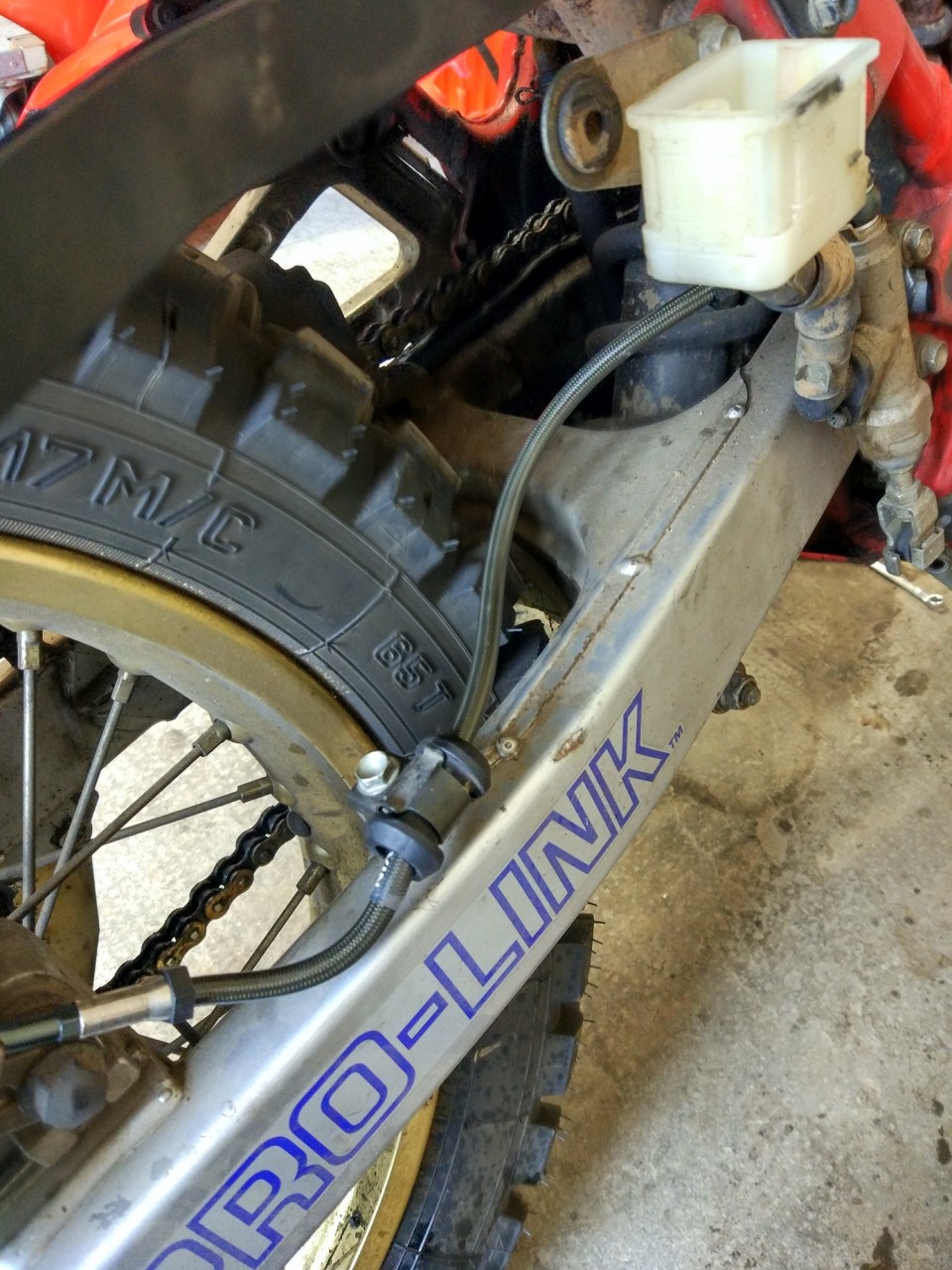

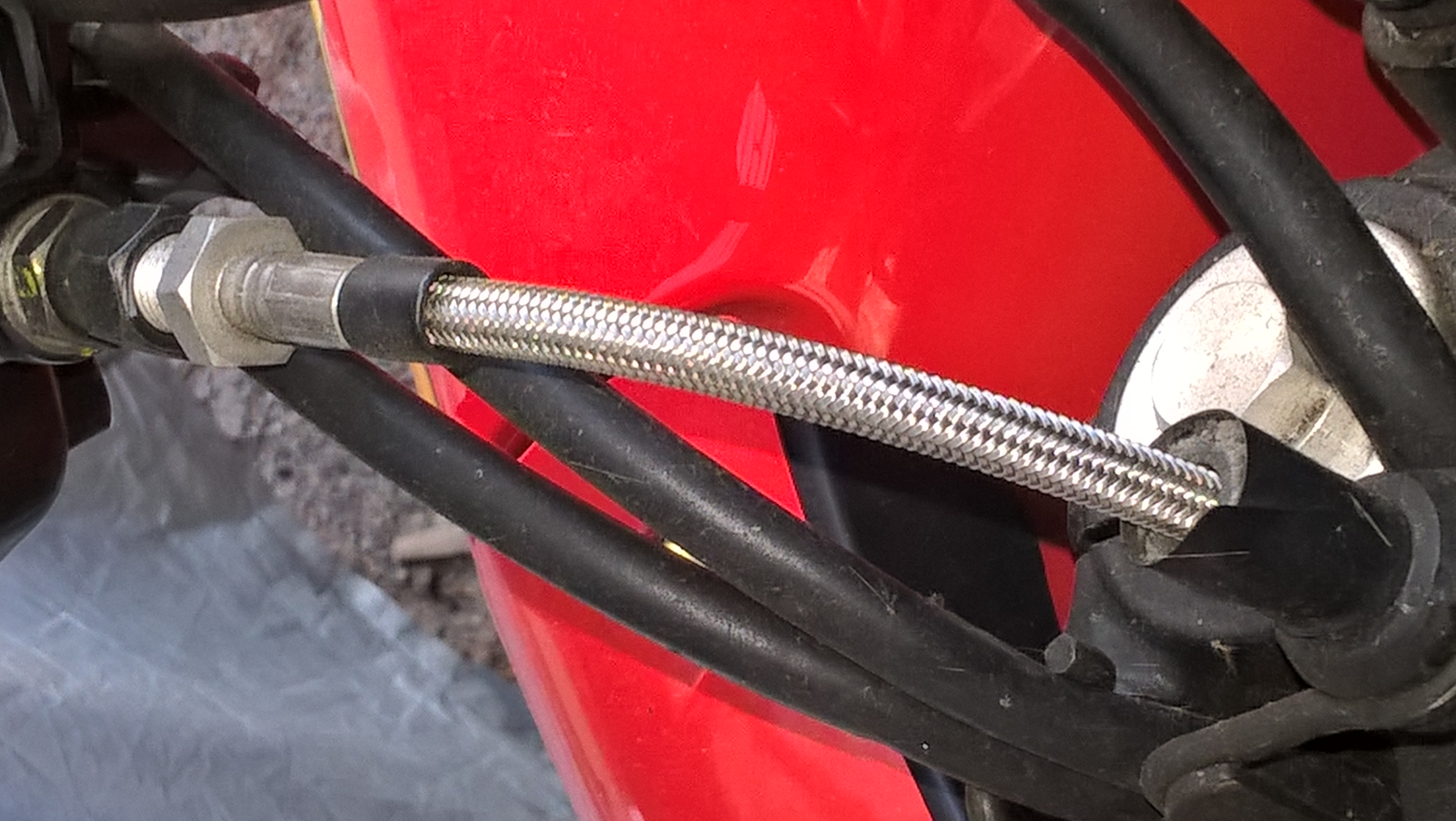

Da ich schon seit Kauf die alten Bremsleitungen drin habe, war es jetzt an der Zeit sich neue zu kaufen. Meine Wahl fiel nach etwas Recherche auf die Firma Melvin Stahlflexleitungen. Leider passt es nun so gar nicht.

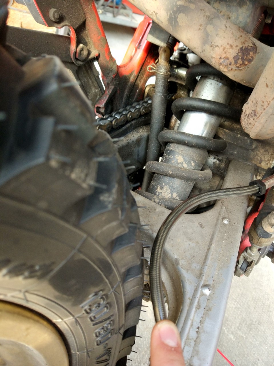

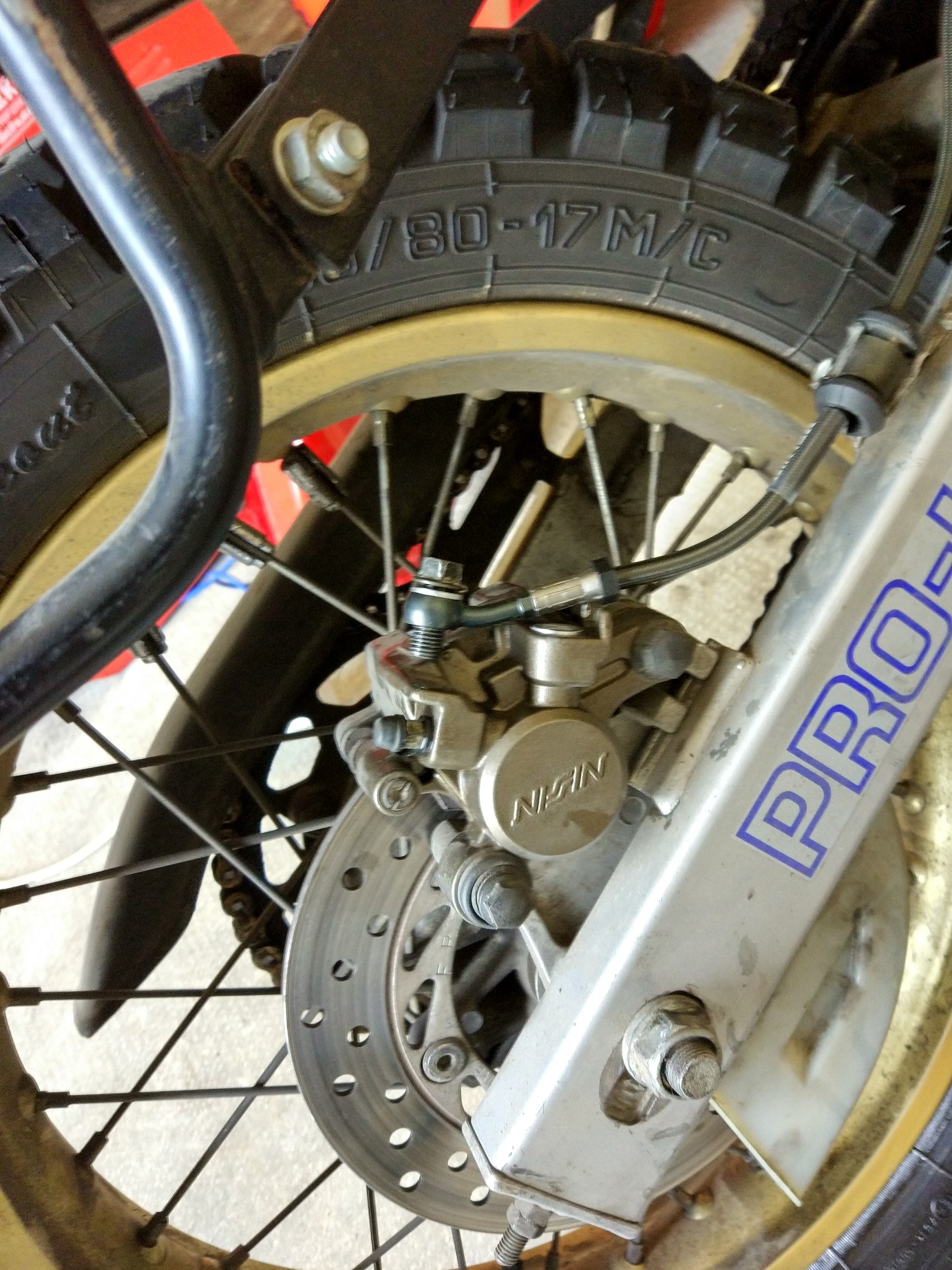

Hinten: Die Leitung ist anscheinend zu lang, ich kann sie zwar einbauen, aber dann ist sie am Ende Richtung Bremse geknickt und hängt auch recht starr über die Schwinge hinaus in Richtung Reifen. Man könnte sie zwar eventuell mit Kabelbinder festmachen, aber richtig scheint mir das nicht.
Einmal nur vorne verschraubt Einmal verbaut Vorne: Original hat die Domi bei mir erst ein kurzes Gummistück, dass führt dann in ein Metallrohr, welches unterhalb der unteren Gabelbrücke wieder in eine Gummileitung mündet. Die neue Stahlflex ist nun wesentlich länger und hat an einem Ende ein Gewinde, soll also wohl direkt an den Bremshebel/behälter. Ich weiß jetzt nicht, ob das Metallrohr wirklich raus soll, das verschleißt ja nicht und außerdem entlastet das die Bremsleitung beim Lenken prima...
Wie ist das bei euren Stahlfex? Hat schon wer Melvin verbaut?

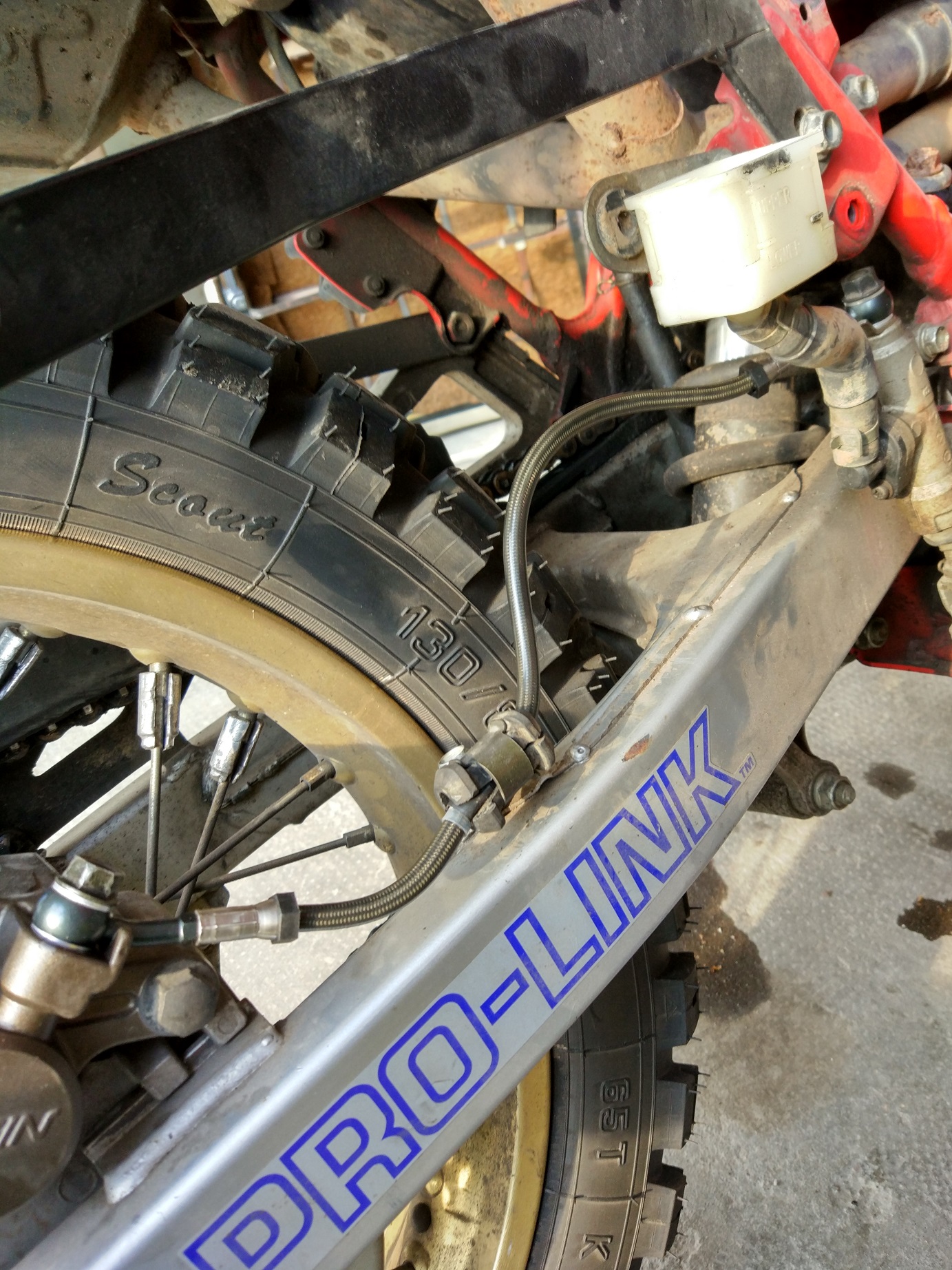

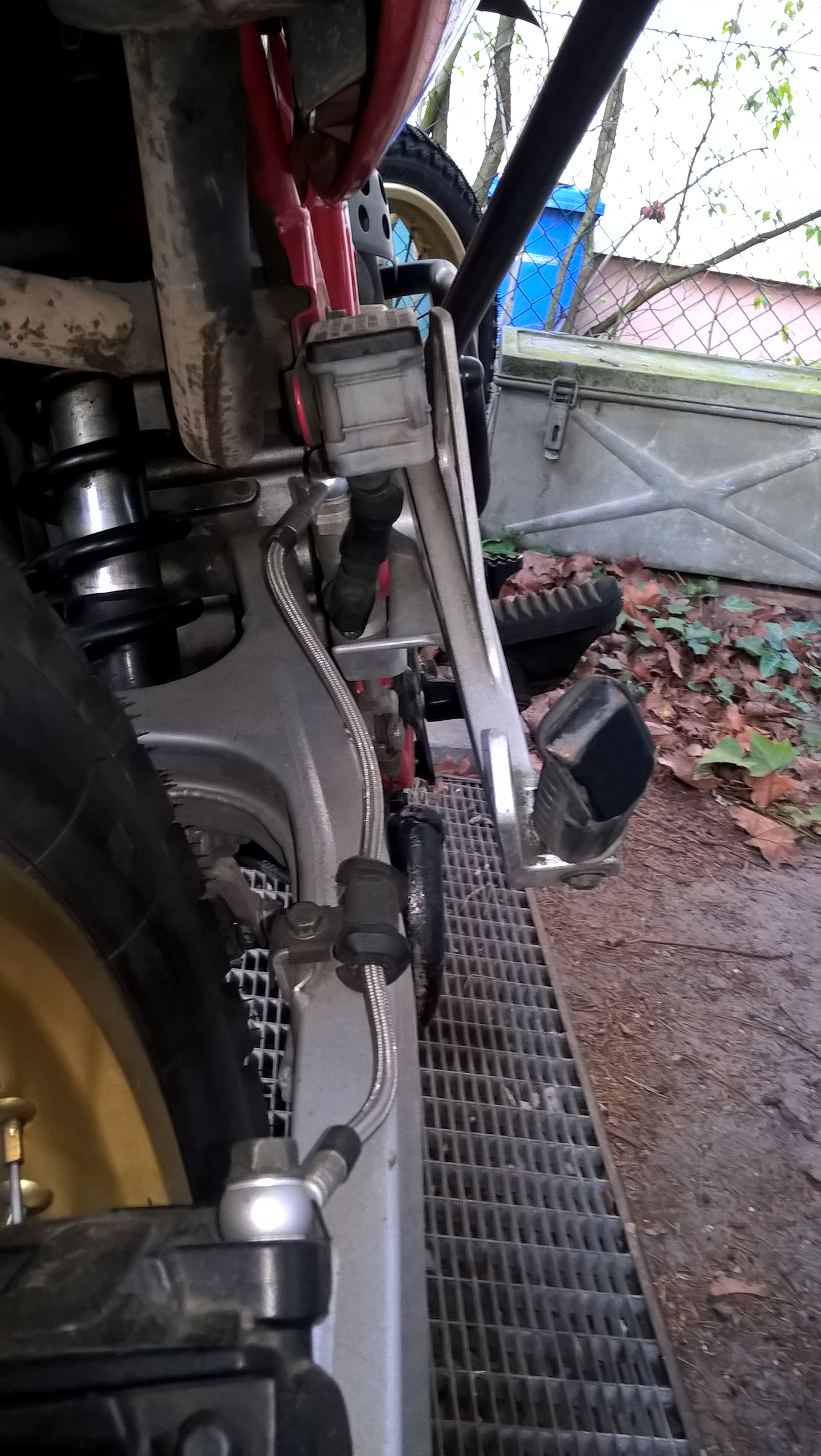

Es gibt für vorn zwei verschiedene Nissin (die älteren) und Brembo (die jüngeren) !
Die jüngeren sind etwas tricky mit der am Bremsbehälter verbleibenden Überwurfmutter zu montieren. Jedenfalls ersetzen die vorderen Leitungen das ganze Gedöhns vom Ausgleichsbehälter bis zum Kolben. Als Befestigung benutze ich immer die linke Originalbefestigung und lege ein aufgeschnittenes Stück Schlauch um die Stahlflex-Leitung um eine feste Führung zu erhalten.
edith : ... würde ich übrigens auch bei der hinteren Leitung dzzu raten, dann lässt sich auch im vordern Bereich besser schlaufen
So wie das auf dem Bild ist wackelt die Leitung in der Führung wie ein Lämmerschwanz.
Die hintere Leitung ist etwas lang aber wenn man möglichst weit vorn schlauft auch kein Problem !
Hat bei inzwischen 4 mit Melvin nachgerüsteten Domis immer geklappt.

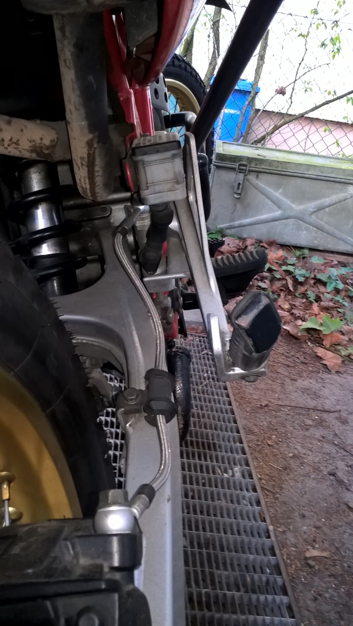

Hier die Bilder zu Uwes Text, welchem nichts hinzuzufügen gibt:

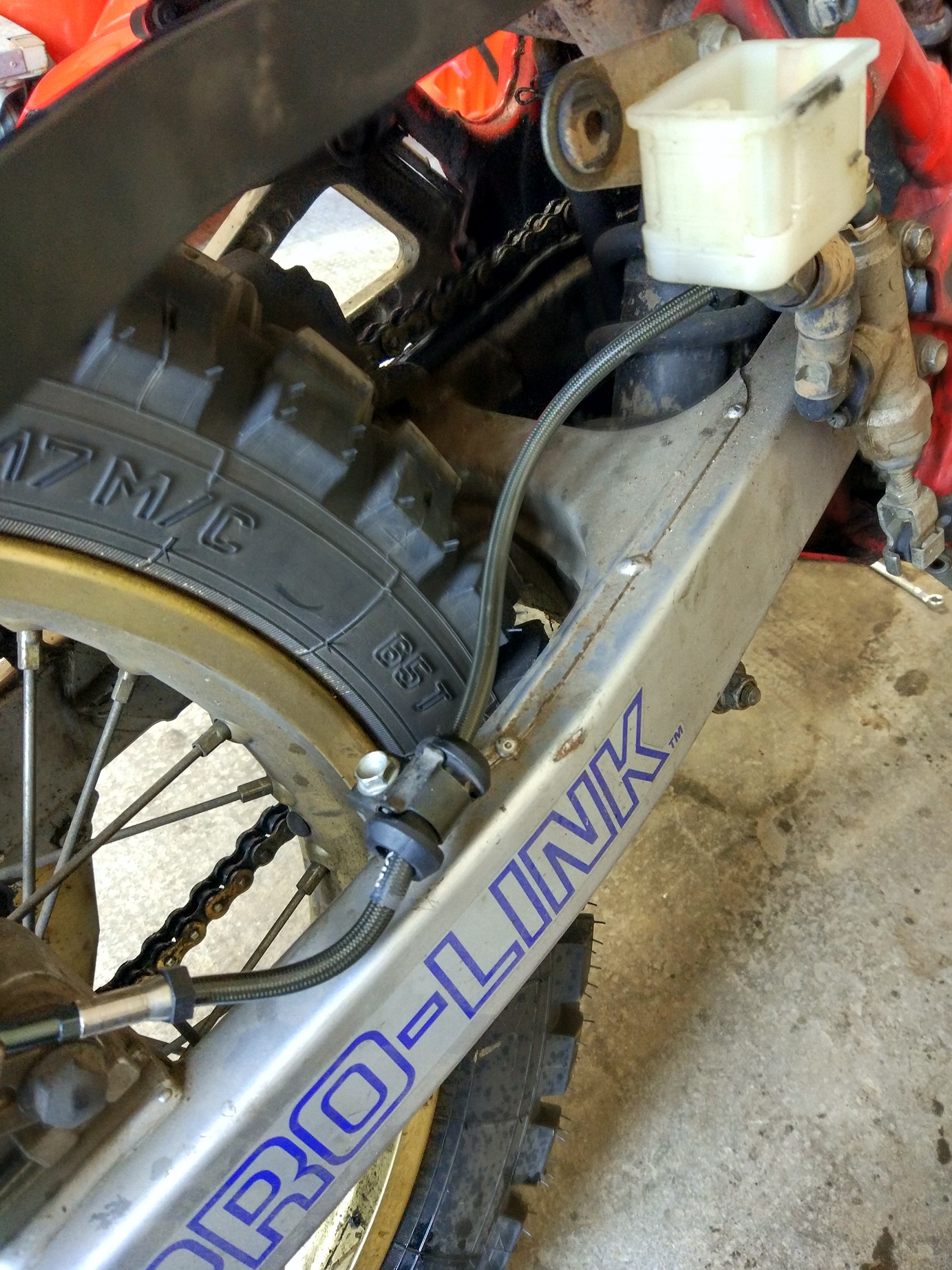

Moin Leute,
super, vielen Dank! Sind meine ersten Stahlflex, daher war ich mir nicht sicher. Aber auf den Bildern sieht es ja ganz gut aus. Werde mich heute nach Feierabend noch mal versuchen!

Und hier noch einmal etwas größer :

...und bitte dran denken, daß man die Leitung um ein gewisses Mass auch noch am Anschluß verdrehen kann...

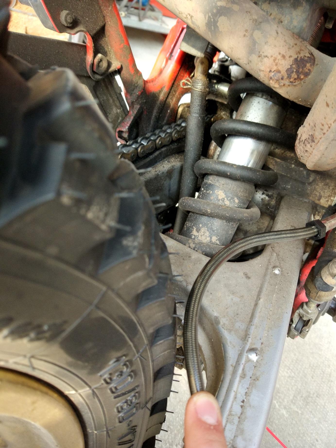

Habe jetzt das mit dem Schlauch probiert, aber gefallen tut es mir einfach nicht: Ich kann die Schlaufe bis in den Reifen reindrücken. Meine letzte Idde wäre jetzt die Leitung mit Kabelbinder an der Öse hinter dem Bremsflüssigkeitsbehälter zu befestigen, damit sie nicht mehr seitlich weg kann. Aber das kommt mir auch irgendweie gepfuscht vor. Schiebe ich noch mehr Leitung durch die Klammer, knickt sie schon recht stark. A sich bleibt sie zwar nach oben gewölbt, aber wenn man sie anstößt flutscht sie genau so, dass sie am Reifen hängt.
Bin ich zu blöd? Bei euch sieht es irgendwie besser aus.

Wie schrub mein Freund Greeny :
"...und bitte dran denken, daß man die Leitung um ein gewisses Mass auch noch am Anschluß verdrehen kann..."
Guck doch bitte mal in die Montagehinweise !!!
Verdrehe so dass sie nach aussen schlauft und zieh vorher noch ein wenig in den kürzeren Teil zwischen Sattel und Schlauchbefestigung !
Greets aus der BWH
Uwe

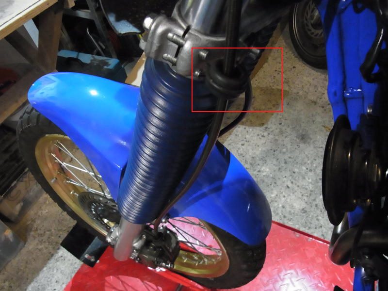

Ja das hab ich schon verstanden, dass die feste Leitung wegfällt, dachte nur man kann die Leitungsführung so machen wie die originale.
Aber muss ja nicht. Wie nennt man denn so einen Halter (Rot markiert) oder ist der schon vorhanden.
THX so far
THX so far
- MElvin.jpg (72.62 KiB) 7273 mal betrachtet
Re: Unpassende Melvin Stahlflex-Leitungen?
Der ist so nicht vorhanden. Du kannst allerdings die alten Halterungen verwenden. Aber an der Stelle evtl. etwas alten Schlauch o.ä. um die Leitung legen. Dadurch sitzt sie besser und reibt nicht an der Metallöse.

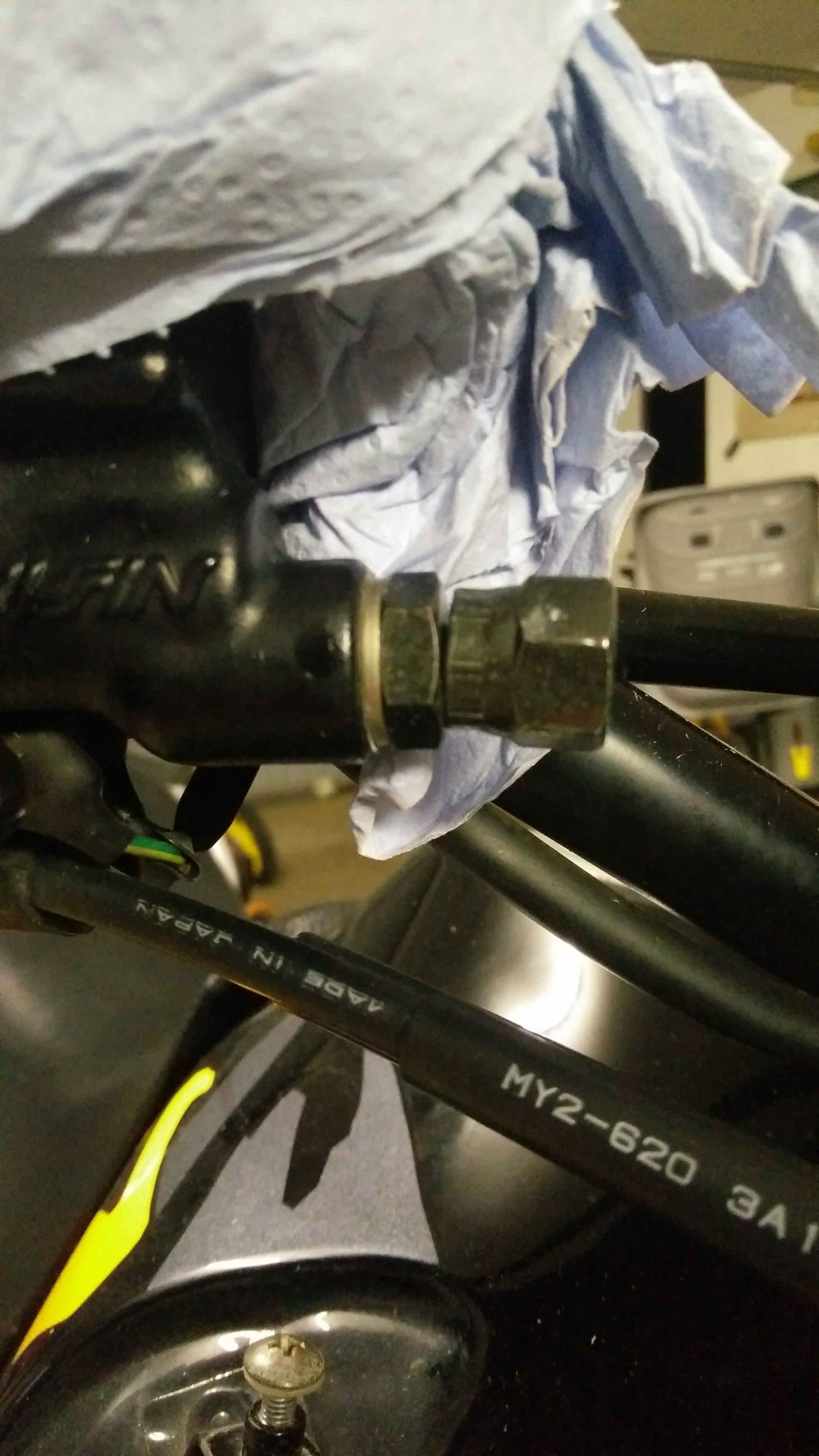

Muss/kann ich diesen letzten Verbinder weglassen?
Bei der Melvin Leitung liegen ja nur zwei Dichtringe bei, die sind ja für den unteren Anschluss gedacht..
