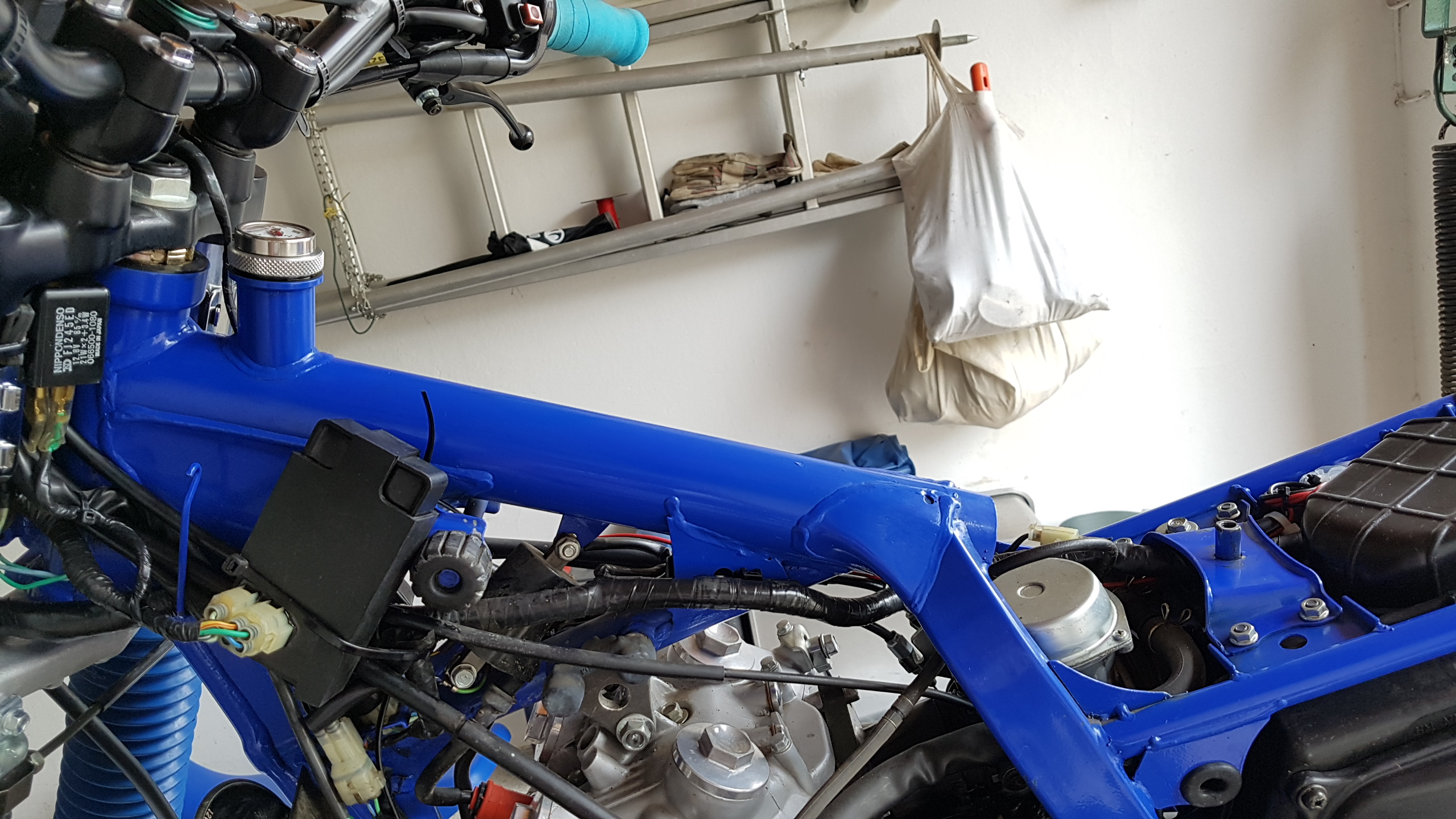

ich spiele gerade mit dem Gedanken meine Domi zum Softscrambler umzubauen. Möchte die Originalteile behalten, um evtl. wieder zurückbauen zu können. Bei ebay einen defekten Tank gekauft und repariert. Lampe und Lampenhalterung gekauft und losgeschraubt. Zwei Befestigungsbügen für den Tacho gebogen. Die CDI nur mal provisorisch unter dem Tank verbaut. Und eine Proberunde gedreht. Fahrtechnisch keine Änderungen bemerkt, nur klappert und vibriert noch einiges.

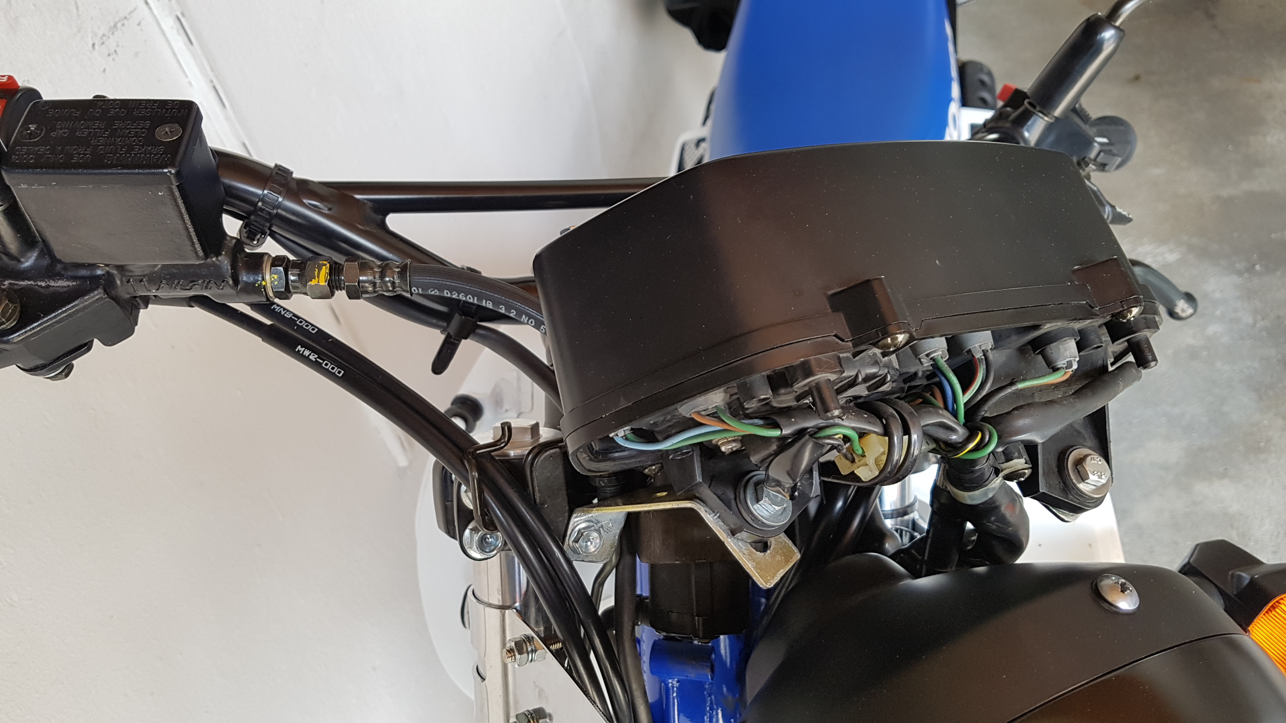

Nehme an das letzte Bild zeigt die Reparatur am Tank ?
Was mich wundern würde wäre ein Bild der Tacho Halterung und wo genau du die CDI unter dem Tank geschraubt hast.

Die CDI habe ich unter den Tank mit Kabelbindern befestigt. Es streift nichts, aber bei Lenker Rechtseinschlag
spannen die Kabel schon leicht. Als Endlösung werde ich den Kabelbaum verlängern und vermutlich unter der Sitzbank verstauen.

Kannst Evtl noch Ein bild zeigen wie Du den Tacho montiert hast ?
Viel Spass beim Umbau
Gruss Mauro

Das ist der Entwurf für die Halterung Tacho. Muss noch angepasst und lackiert werden.
Ich überlege noch wie ich aus Glasfasermatte und Polyesterharz eine Maske und Verkleidung für Tacho gebaut werden kann.
