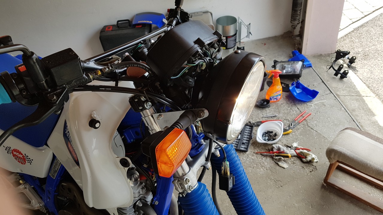

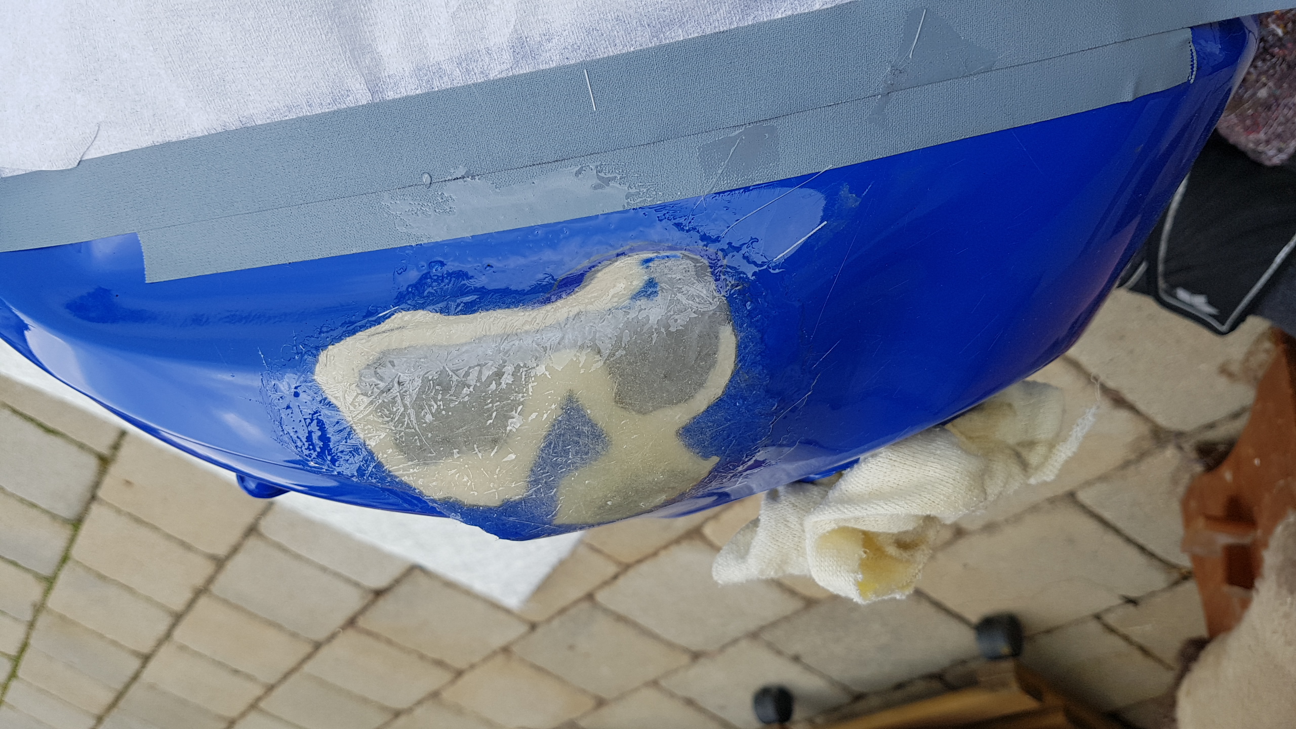

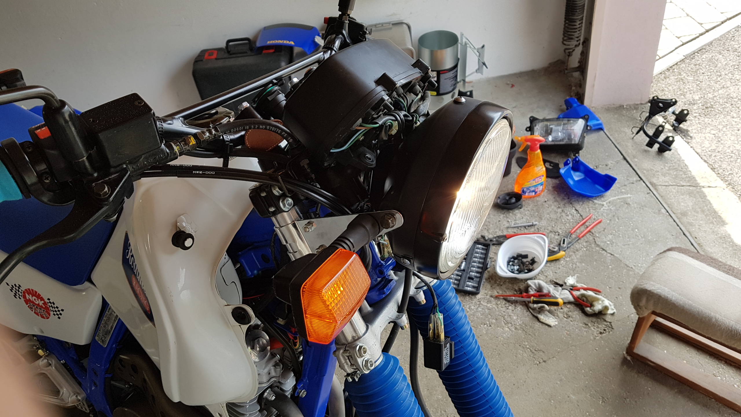

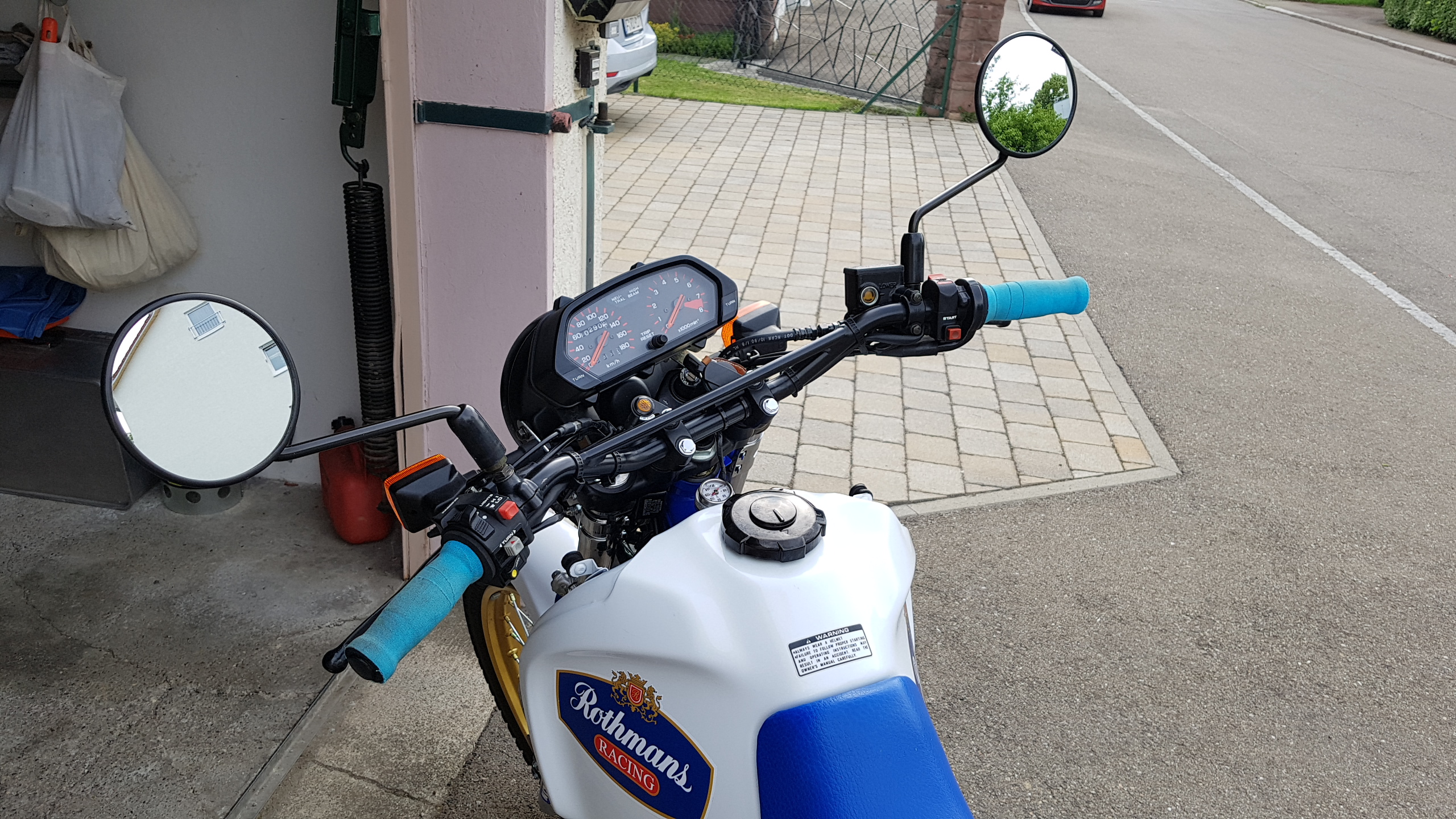

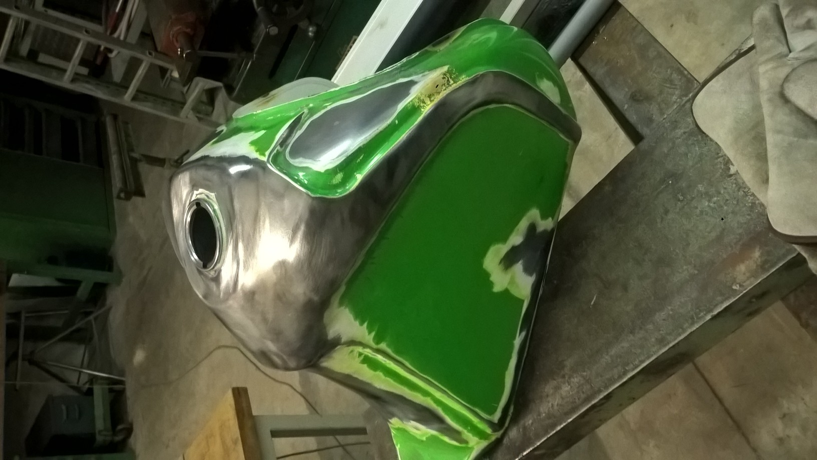

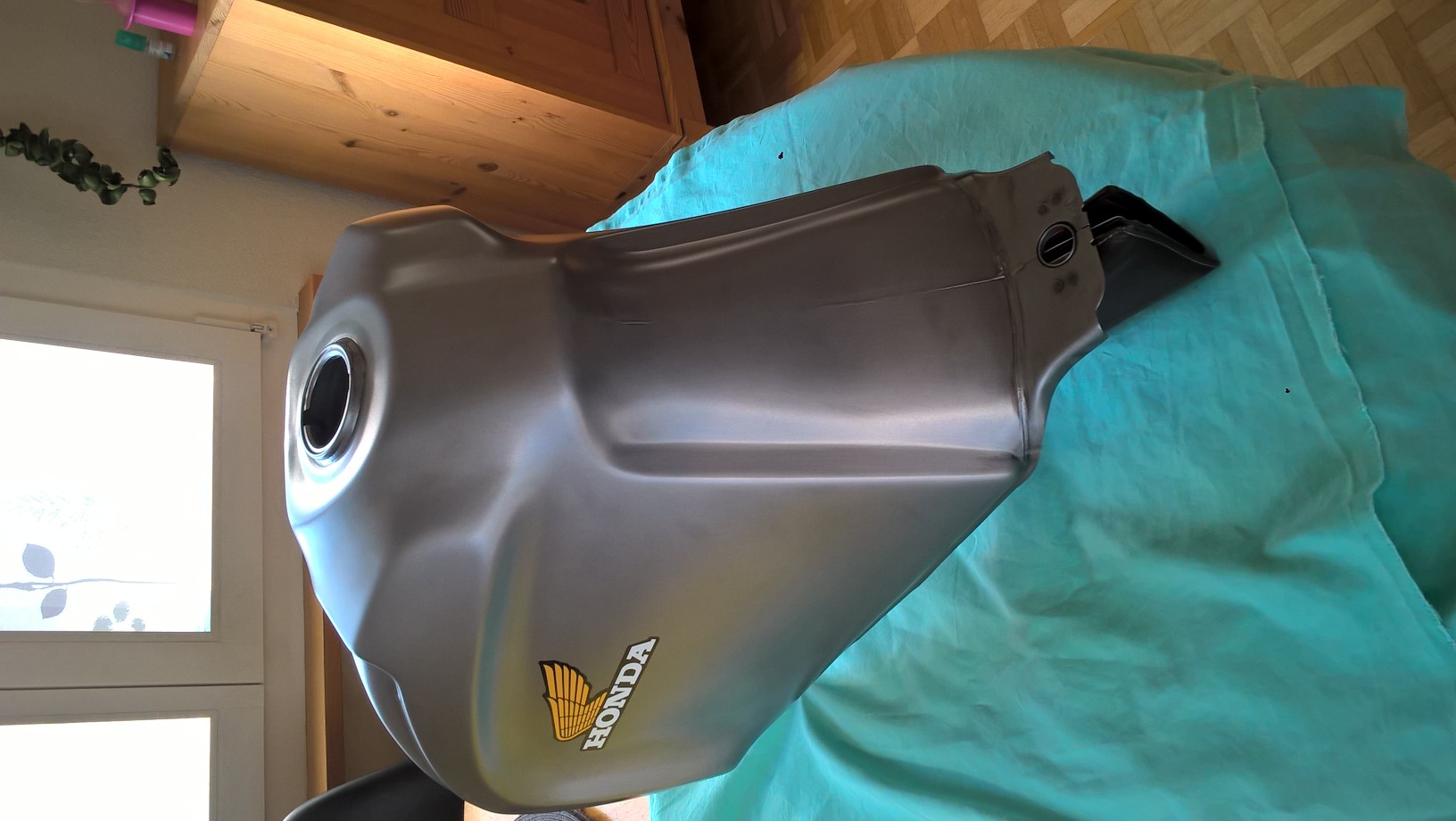

Hallo und guten Morgen,
ich spiele gerade mit dem Gedanken meine Domi zum Softscrambler umzubauen. Möchte die Originalteile behalten, um evtl. wieder zurückbauen zu können. Bei ebay einen defekten Tank gekauft und repariert. Lampe und Lampenhalterung gekauft und losgeschraubt. Zwei Befestigungsbügen für den Tacho gebogen. Die CDI nur mal provisorisch unter dem Tank verbaut. Und eine Proberunde gedreht. Fahrtechnisch keine Änderungen bemerkt, nur klappert und vibriert noch einiges.
Dann hätte ich noch ne Frage an diejenigen, welche einen Umbau schon gemacht haben. Muss man das beim TÜV eintragen lassen (vermutlich schon), aber was kann das kosten ???
Helmut
Helmut

Hoi Helmut
Nehme an das letzte Bild zeigt die Reparatur am Tank ?
Was mich wundern würde wäre ein Bild der Tacho Halterung und wo genau du die CDI unter dem Tank geschraubt hast.
Ich habe den Tank auch umgebaut und gecleent weil mir die Halterungen am Tank nicht gefallen.
Habe aber auch wie du einen zweiten Tank dazu missbraucht:-)
Gruss Mauro

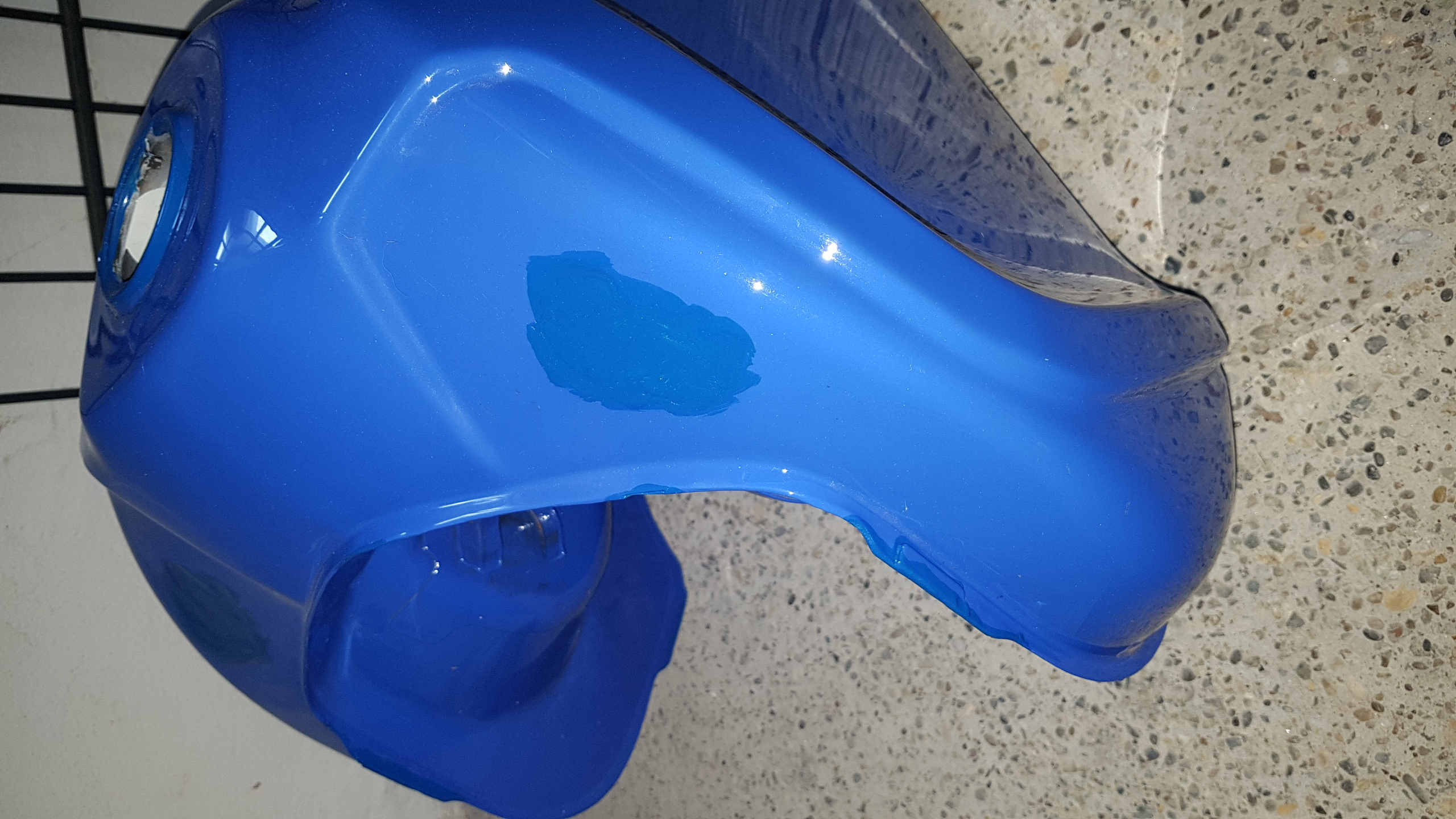

Re: Scrambler Softumbau Stufe 1
Danke für die Tips,
werde doch mal beim TÜV anfragen, was die dazu meinen.

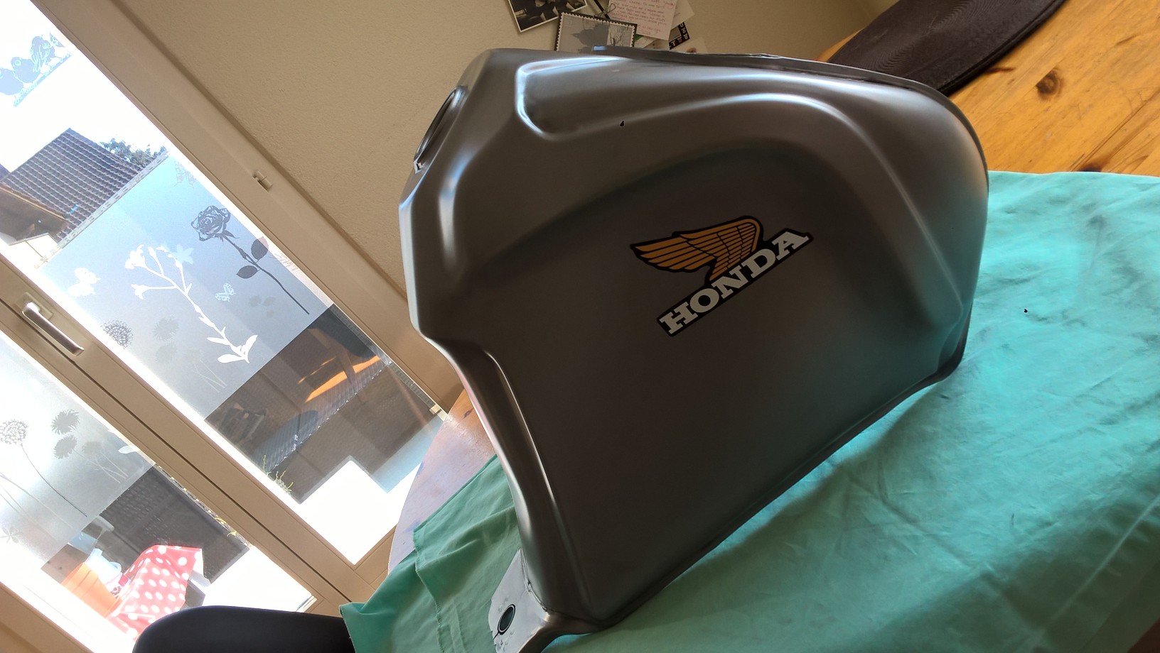

Tank in grobe Zügen bearbeitet, finetuning kommt noch.
Die CDI habe ich unter den Tank mit Kabelbindern befestigt. Es streift nichts, aber bei Lenker Rechtseinschlag
spannen die Kabel schon leicht. Als Endlösung werde ich den Kabelbaum verlängern und vermutlich unter der Sitzbank verstauen.
Helmut

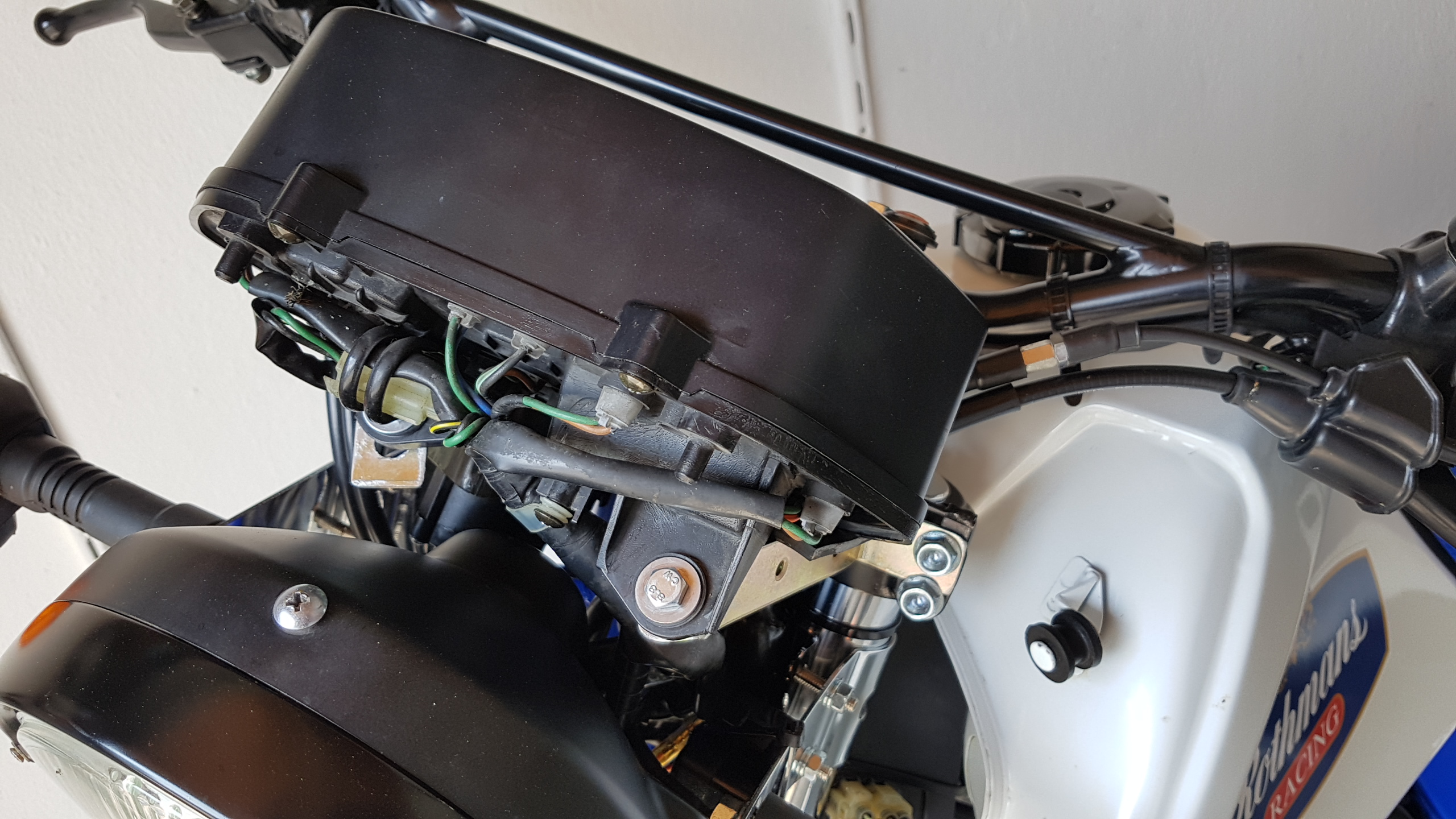

Kannst Evtl noch Ein bild zeigen wie Du den Tacho montiert hast ?

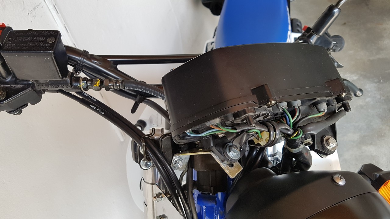

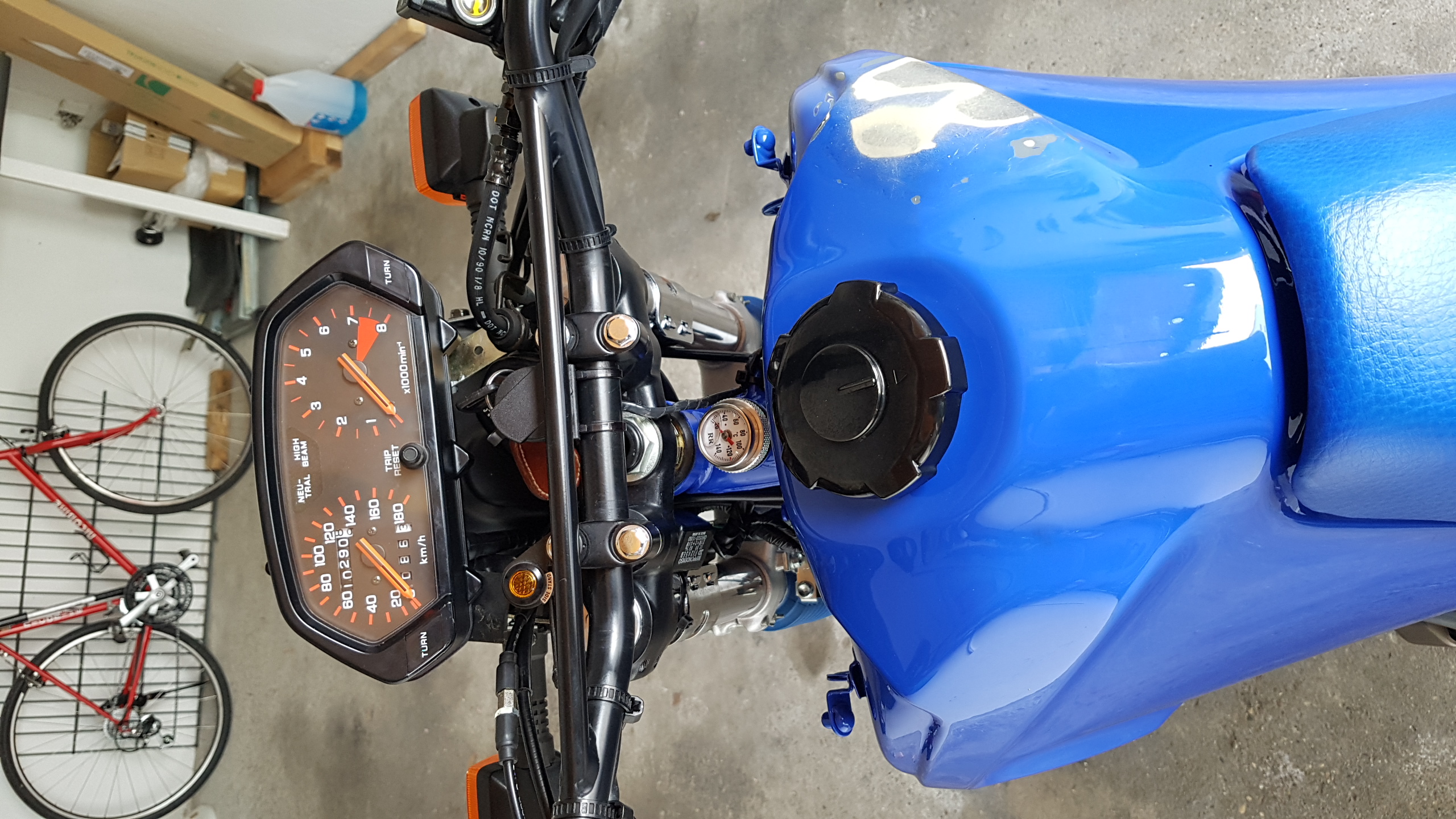

Das ist der Entwurf für die Halterung Tacho. Muss noch angepasst und lackiert werden.
Ich überlege noch wie ich aus Glasfasermatte und Polyesterharz eine Maske und Verkleidung für Tacho gebaut werden kann.
