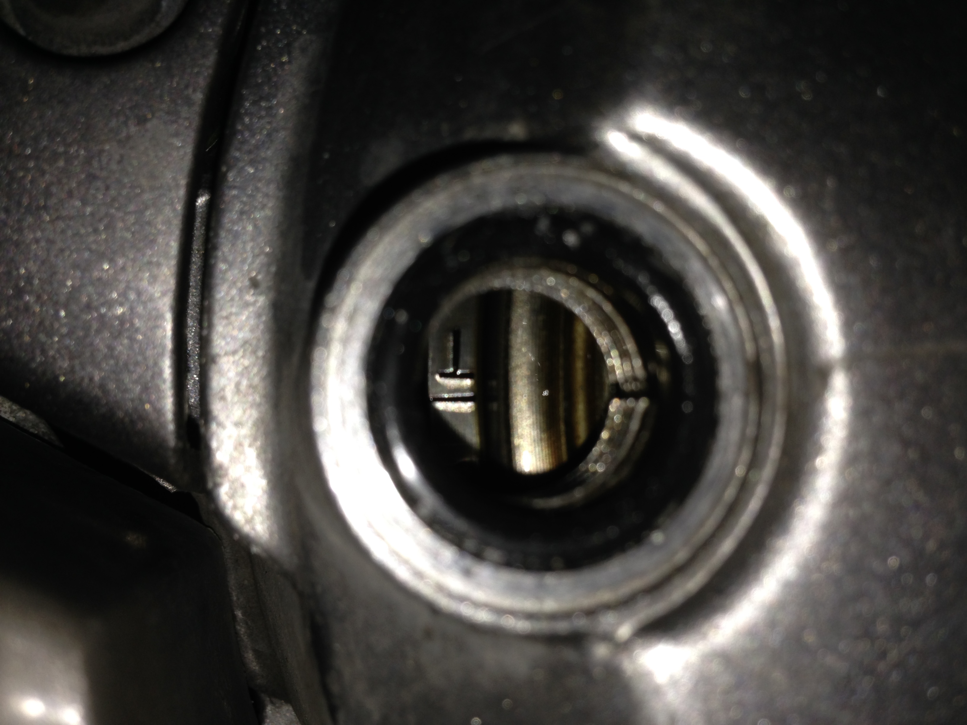

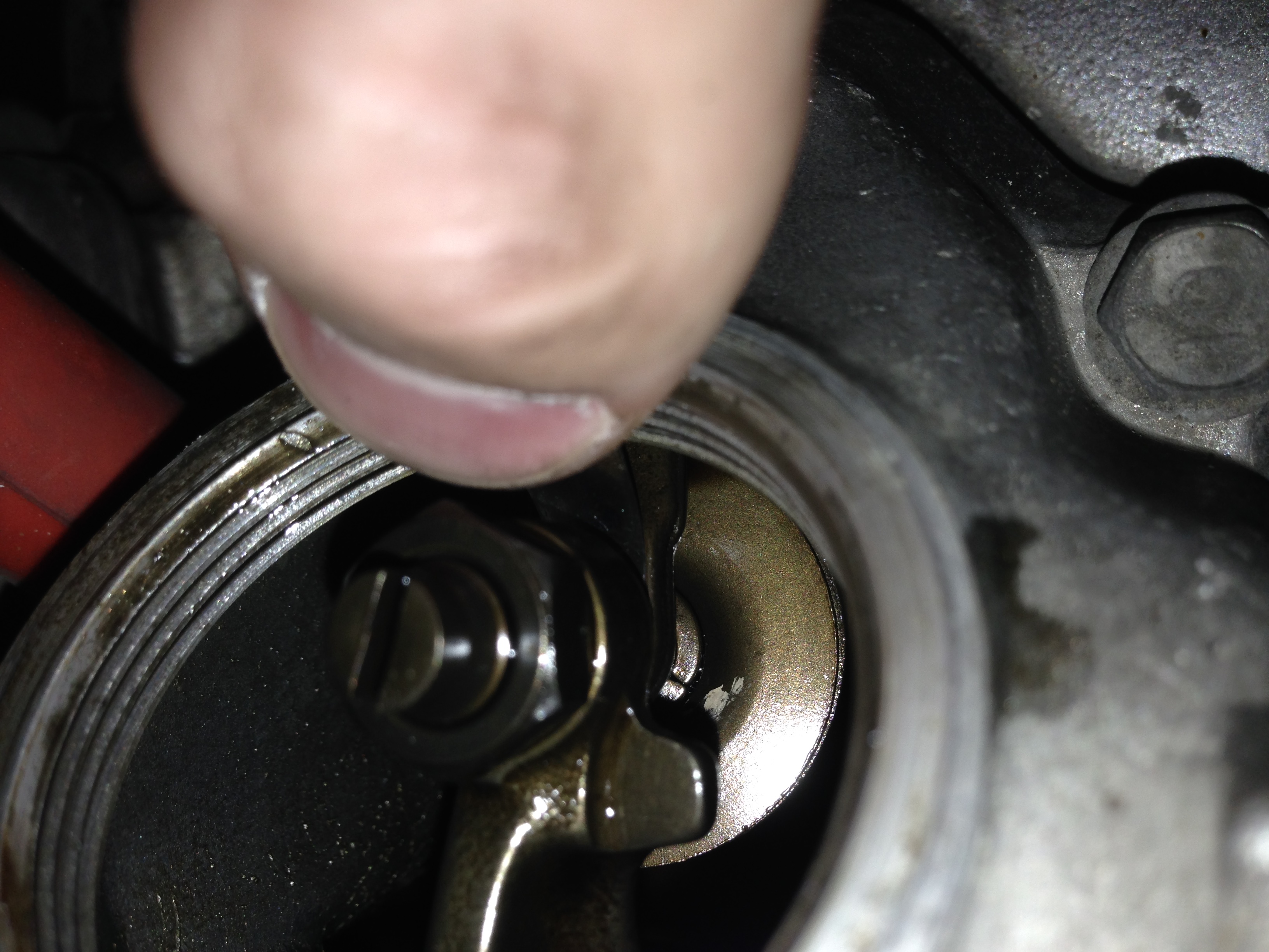

Elias644
Re: Hilfe gesucht: Motorschaden?
Beitrag von Elias644 »
Moin Moin,
Habe gerade versucht das Ventielspiel zu messen.
Entweder habe ich irgendetwas falsch gemacht, oder die Werte sind alle ziemlich schlecht.
Habe den Motor auf den oberen Totpunkt eingestellt (so wie beschrieben).
Komischerweise könnte ich michtmal mit der 0,05mm Fühlerlehre die Spiele messen! Da war einfach kein Anstand zwischen....
Habe mal ein paar Fotos gemacht
DomiJo
Beiträge: 275
Wohnort: Halle/Leipzig
Motorrad: 91er RD02
Beitrag von DomiJo »
Die Ventile stehen nur bei jeder zweiten Umdrehung der Kurbelwelle richtig. Wenn du also gar kein Spiel messen kannst, dreh die Kurbelwelle mal gegen den Uhrzeigersinn weiter bis du wieder bei der OT-Markierung bist. Dann müsstest du auch mit dem Finger am Ventil wackeln können.

Beiträge: 5471
Und denke an den Autodeko am rechten Ventil....
