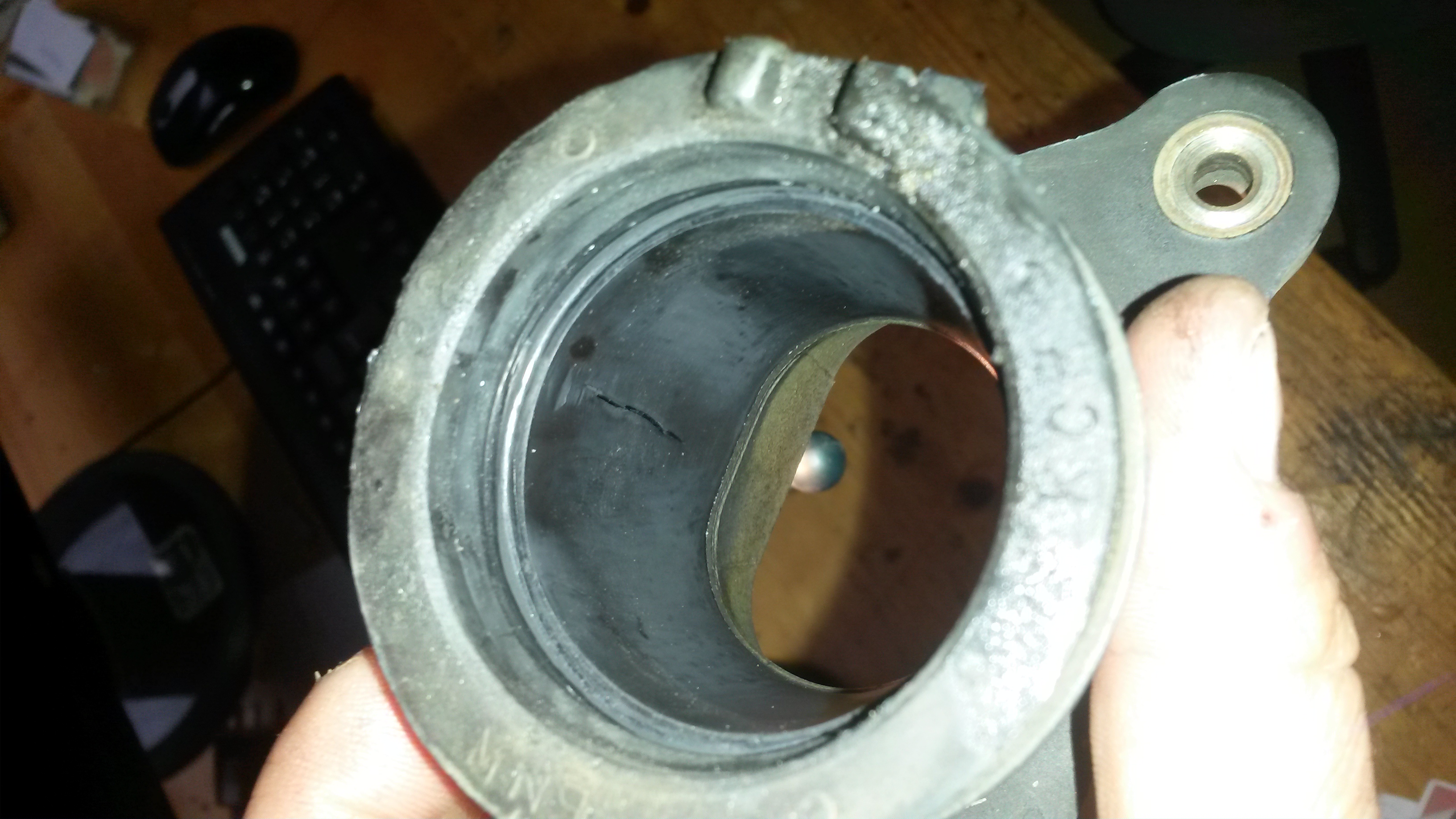

der neue Ansaugstutzen ist heute schon gekommen.
Da es zu Regnen begonnen hat, habe ich meine ToDo-Liste ändern müssen
und den Tausch vor die Outdoor-Aktivitäten gesetzt.
Der Stutzen hat tatsächlich den typischen Riss an der Unterseite.
Jetzt bin ich auf die erste Fahrt Morgen Vormittag gespannt.

Hallo Zusammen,
OP geglückt.
Der Ansaugstutzen ist getauscht. Dabei musste der Vergaser noch nicht mal raus.
Ich konnte ihn nach dem Lösen der Schlauchschellen Motor und Luftfilterseite mit dem Ansaugstutzen rausdrehen,
so dass ich den alten Ansaugstutzen abziehen und den Neuen wieder dranstecken konnte.
Nach der Probefahrt auf meiner Hausrunde konnte ich feststellen:
- Dass die schwankende Drehzahl von kühlem zu warmem Motor noch da ist,
aber der Drehzahlunterschied wesentlich geringer als vorher ist
- Das Konstantfahrruckeln ist Geschichte
- Die Gasannahme ist wesentlich sanfter
- Der Choke geht nach einer wesentlich kürzeren Strecke automatisch raus
Alles in Allem fährt sie sich wieder super!
Danke an Alle im Forum, die mir mit Ihrem Rat geholfen haben.
Tommi
