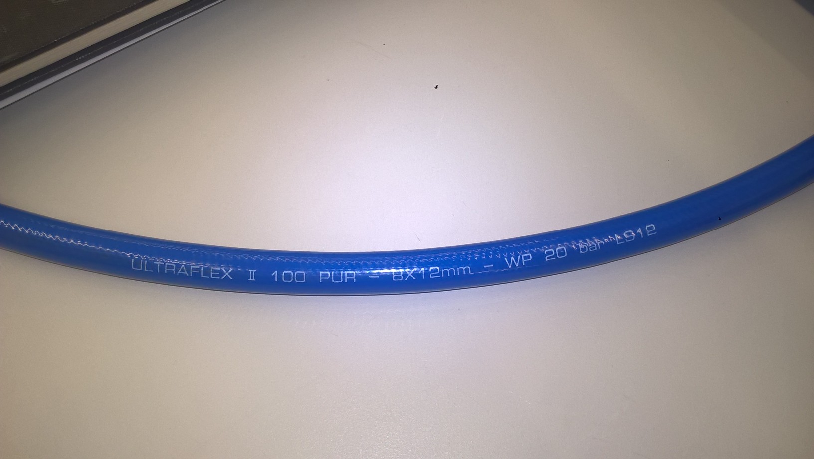

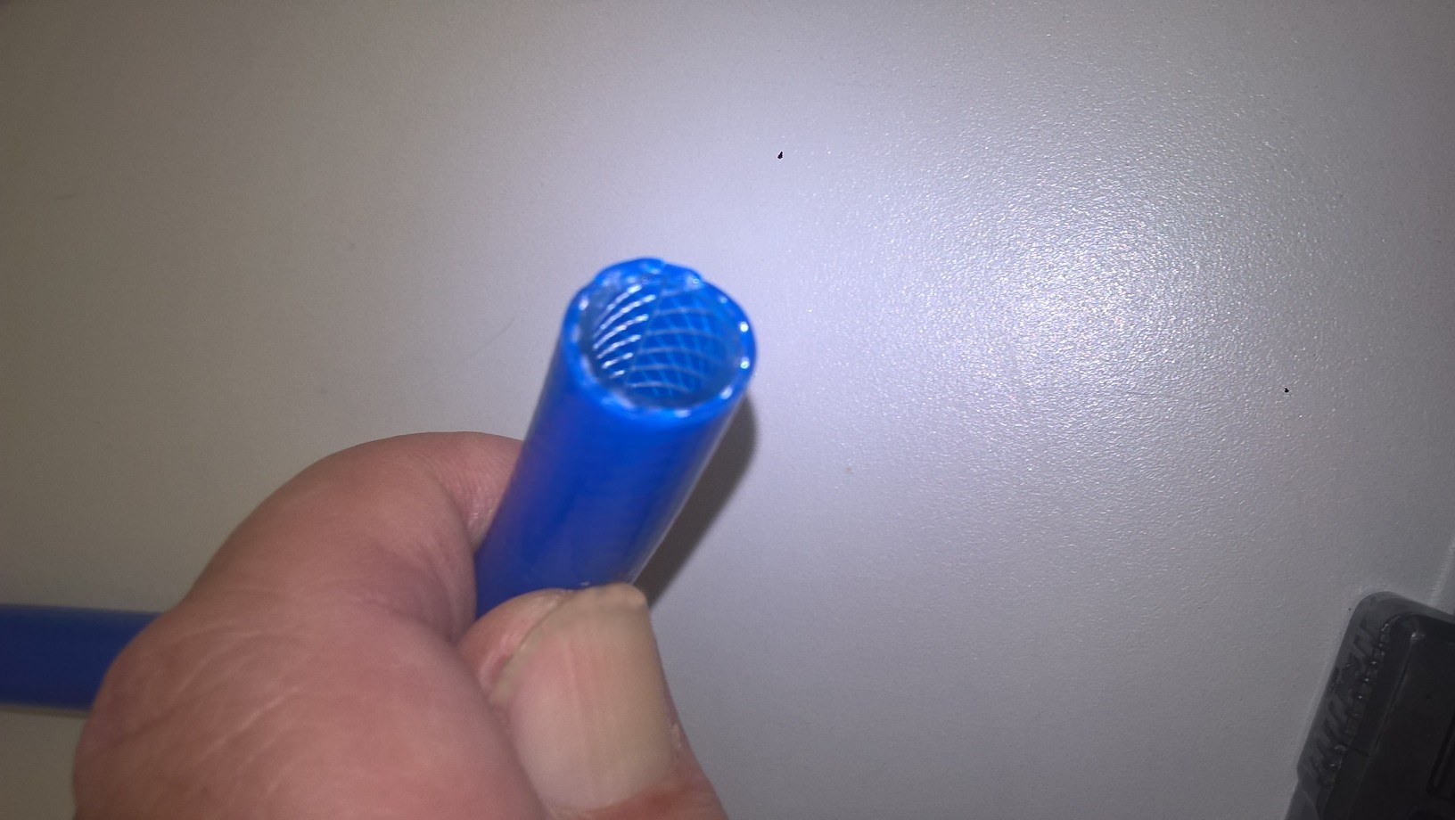

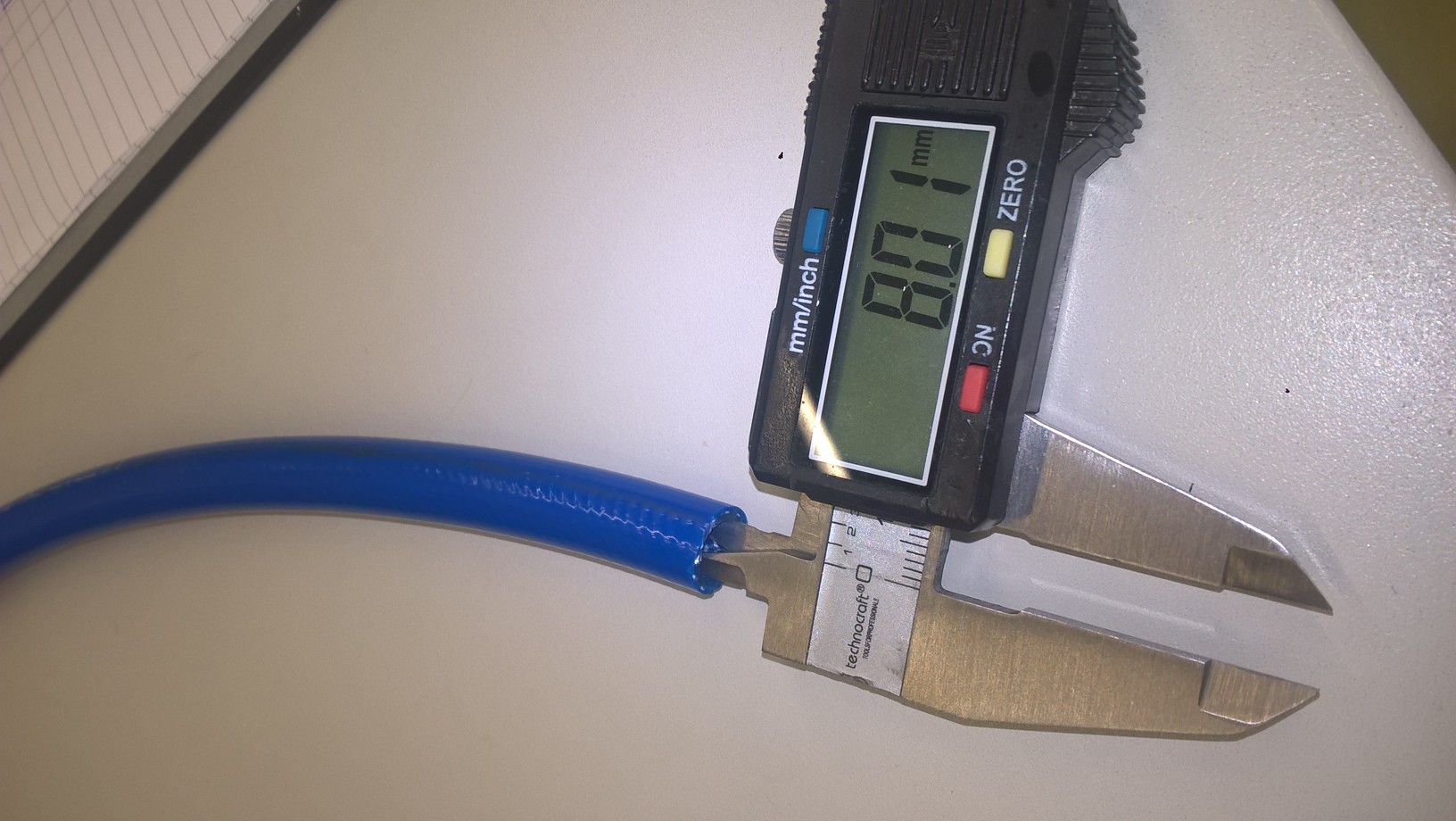

Domi57
Re: Benzinschlauch
Hallo
Habe diesen Schlauch im Geschäft gefunden :
Der Schlauch aus PU / PUR = Polyurethane und mit innengewebe verstärkt.
Sollte eigentlich Benzin und Öl resistent sein.
Hoffe das dieser Schlauch als Benzinschlauch etwas taugt.
Gruss Mauro
Gruss Mauro

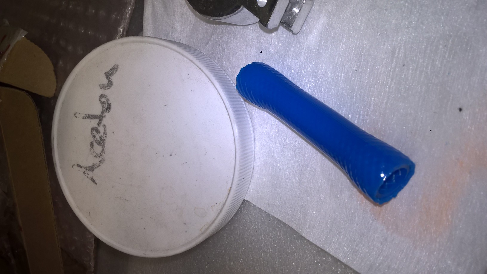

Domi57
Re: Benzinschlauch
Du hattest rechtsb3 hat geschrieben: Mi 22. Aug 2018, 11:34 Sieht eher aus wie Druckluftschlauch.
Würde ich nicht nehmen.
Man muß bedenken das Benzin heute neben den Alkoholanteilen
auch z.B. Aceton in nicht unerheblichn Mengen enthalten kann.
PU/PUR eigent sich nicht !
nach 10 Minuten in Aceton sieht da so aus. Das Röhrchen hat sich fast auf 2 fache Grösse ausgedehnt.
Thx sb3
Gruss Mauro
