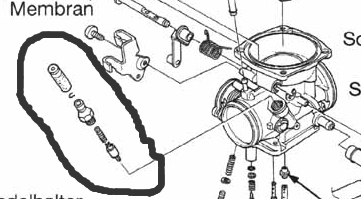

Hallo
Brauche ein bisschen Hilfe oder ein Tip.
Heute wollte ich meine Domi starten und sie lief sehr wiederwillig an.
Nach einigen Startversuchen sprang sie dann an.
Habe aber bemerkt das sie mit gezogene Luft nicht ansprang.
Als sie dann lief...versuchte ich die Luft wieder zu öffnen um etwas mehr Drehzahl zu haben.
Was dann passierte war sehr komisch, anstelle die Drehzahl zu erhöhen sackte sie bis zum Stillstand ab???
Die Domi stelle jedes mal ab wenn ich die Luft zog.
Wäre für Tips Dankbar
Gruss Mauro

Was meinst Du mit "gezogene Luft"

Nicola hat geschrieben: Fr 7. Sep 2018, 19:54 Was meinst Du mit "gezogene Luft"
Choke
Beiträge: 5027
Re: Vergaser problem
Dein Text klingt so als wären dir die Zusammenhänge nicht ganz klar.
Der Domi Keihin hat weder einen Choke noch sonstige "den Haupt Luftweg verändernde" Starteinrichtungen.
Das bei diesem Keihin so oft als "Choke" beschimpfte ist ein Startvergaser dessen Wirkweise man sich erst bewusst werden muss.
Domi57
Beitrag von Domi57 »
langer hat geschrieben: Fr 7. Sep 2018, 21:42 Dein Text klingt so als wären dir die Zusammenhänge nicht ganz klar.
Hoi langer
ich meine damit wenn ich diesen Chok Hebel betätige , also den Hebel am Lenker.
THX
Domi57
Problem gelöst :-)
"Choke" klemmte im Vergaser in gezogener Stellung.
THX für die Tips !
Gruss Mauro
