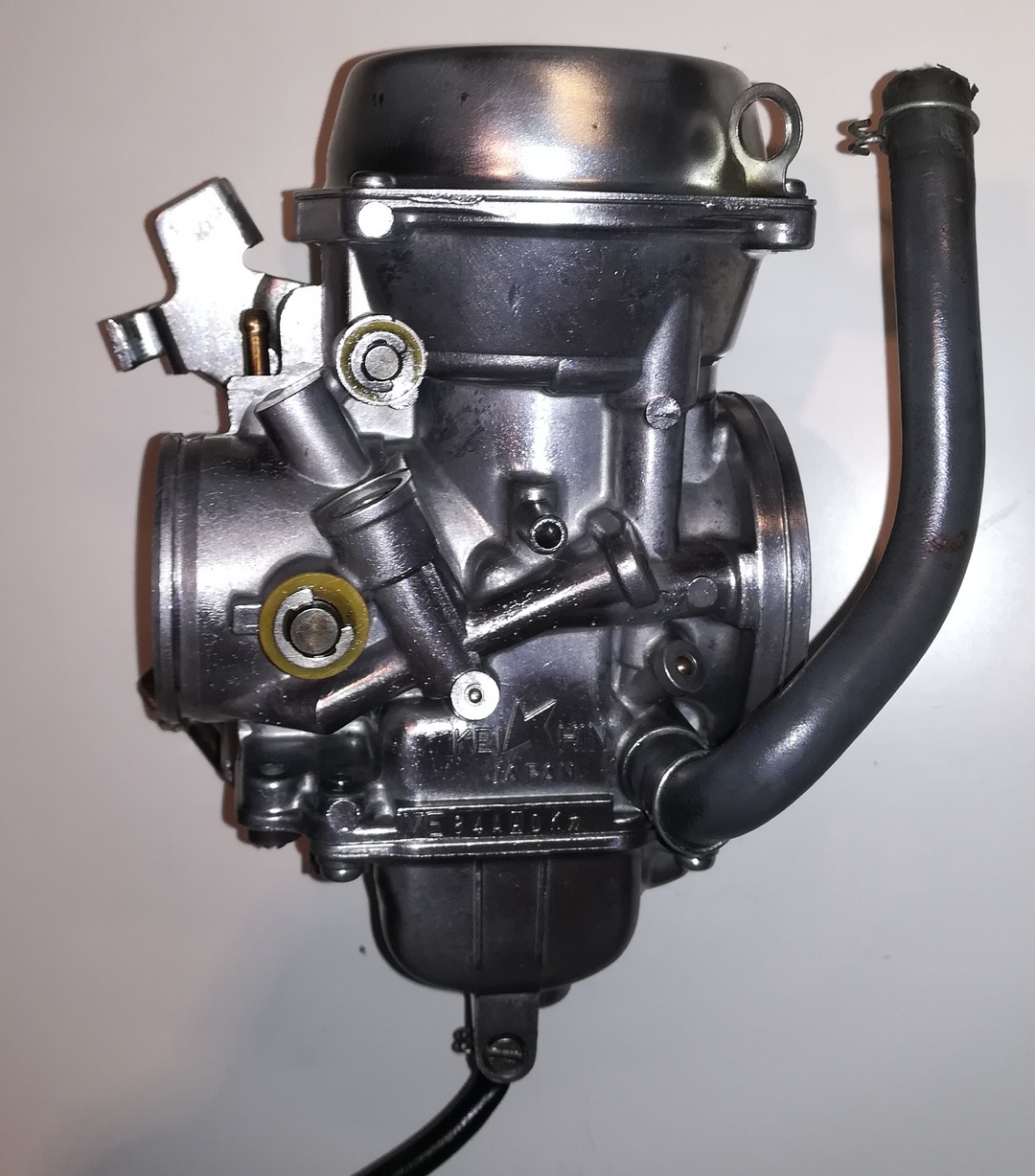

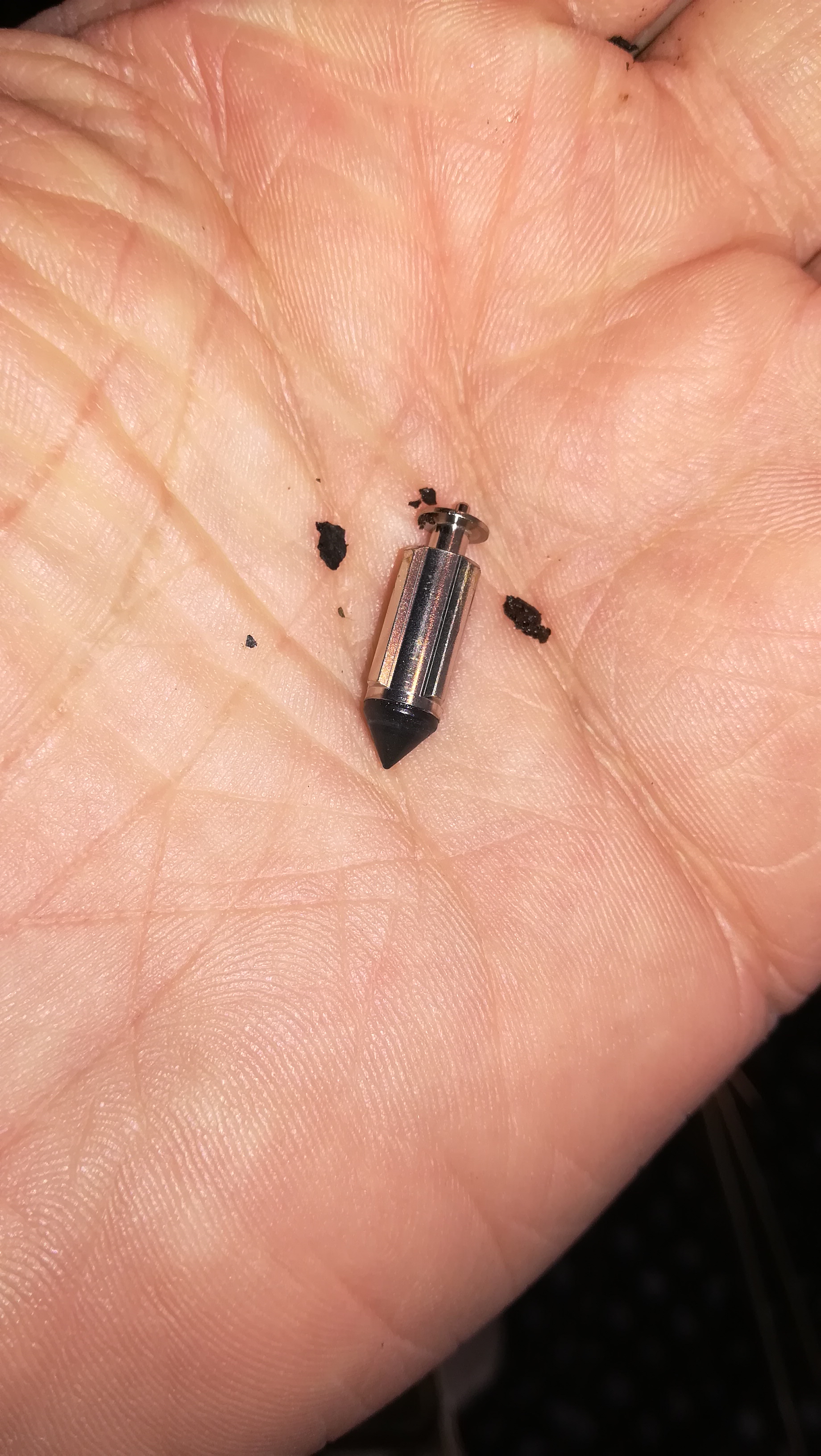

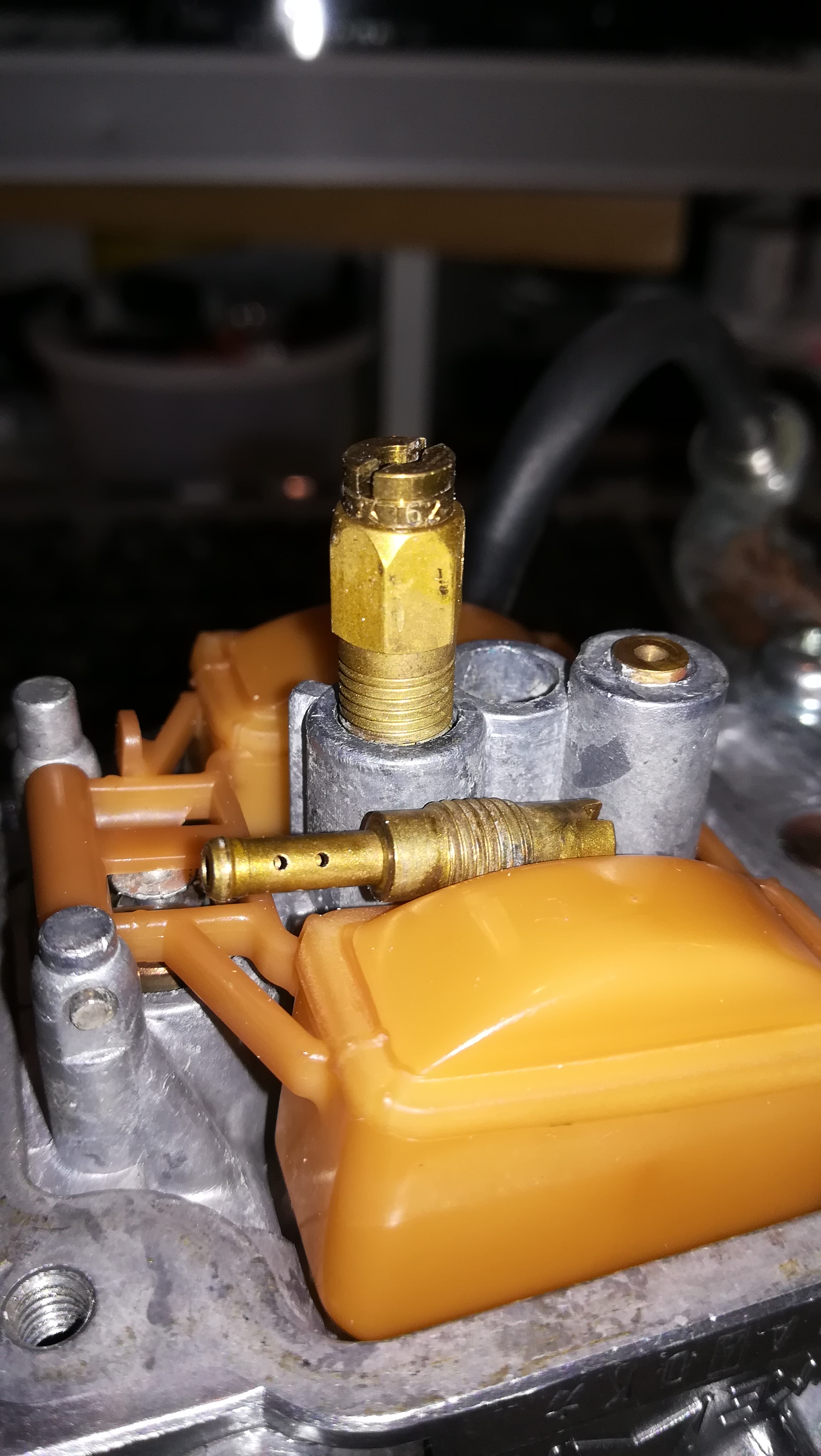

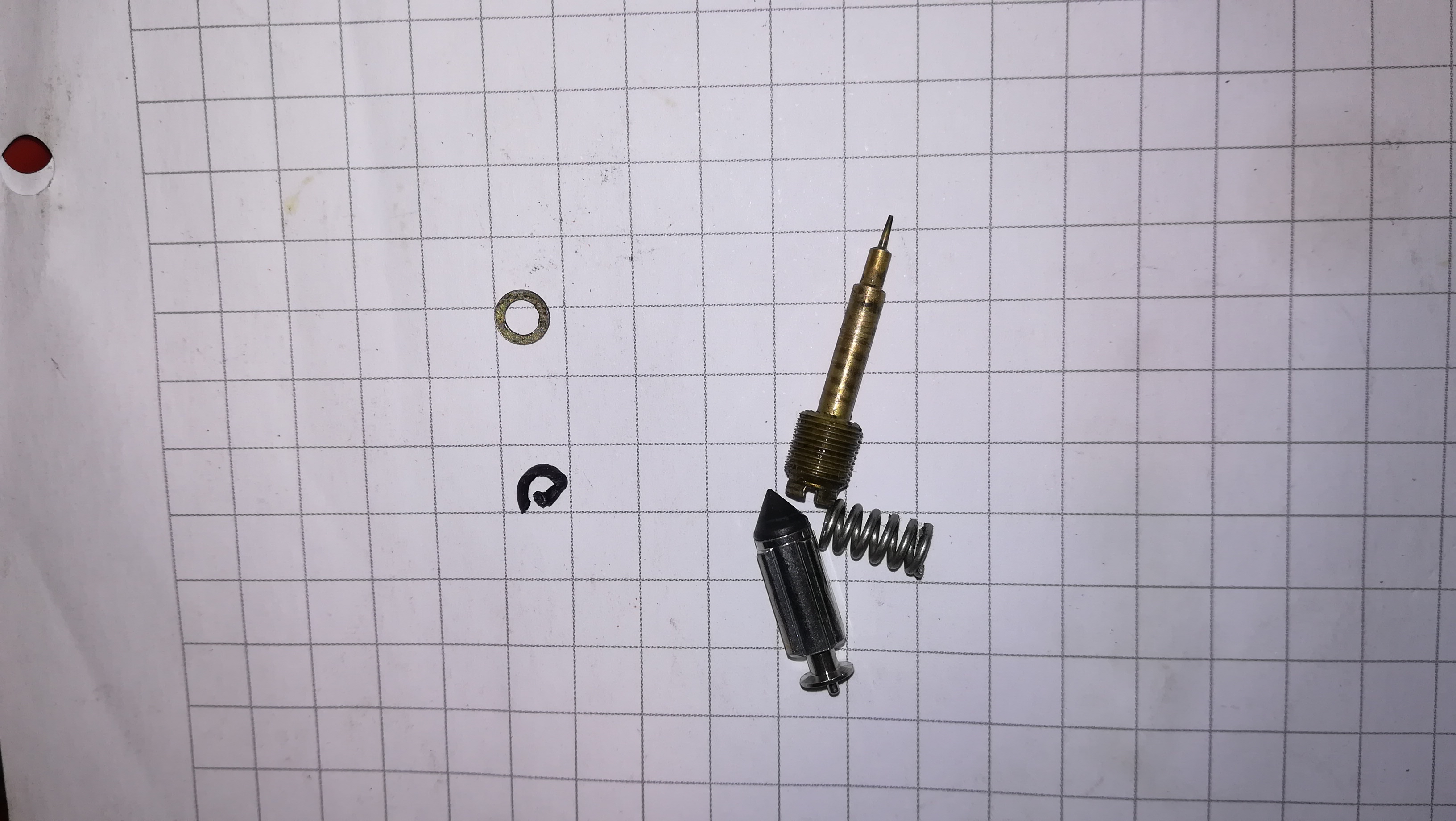

nach einer kurzen Winterpause bin ich vor Saisonbeginn die Sache mit der schlechten Leistung angegangen. Habe mir für günstige 80 Euro einen gereinigten und getesteten Vergaser gekauft, da mir die Reinigung nicht so geheuer war. Vergaserausbau hat ganz gut funktioniert. Der Einbau und Einstellungen haben etwas länger gedauert. Probefahrt und siehe da sie zieht wieder volle Pulle. Der eingebaute Vergaser hat eine größere Hauptdüse. Sie zieht jetzt wieder bis über 6000 Umdrehungen durch, wo sie sich früher oben raus gequält hat. Geht ab wie Nachbars Lumpi. Macht wieder richtig Spaß. Es fehlt noch der Test mit mehr als 50 km Strecke, da ist sie dann auch etwas lahm geworden. Schau ma mol. Werde demnächst den original Vergaser zerlegen un mal nachschauen wo das Problem liegt, oder obe evtl. eine falsche Düse drin ist. Sie war vor meinem Kauf schon mal gedrosselt und wurde von Honda Werkstatt wieder auf volle Leistung umgebaut.
Werde heute noch ein 14er Ritzel einbauen, hatte ich schon mal und war nicht zufrieden. Vielleicht harmoniert es jetzt besser. Zum um die Häuser rum und auf d` Alb fahra langt die Endgeschwindigkeit von 120.
Gruß aus Göppingen.

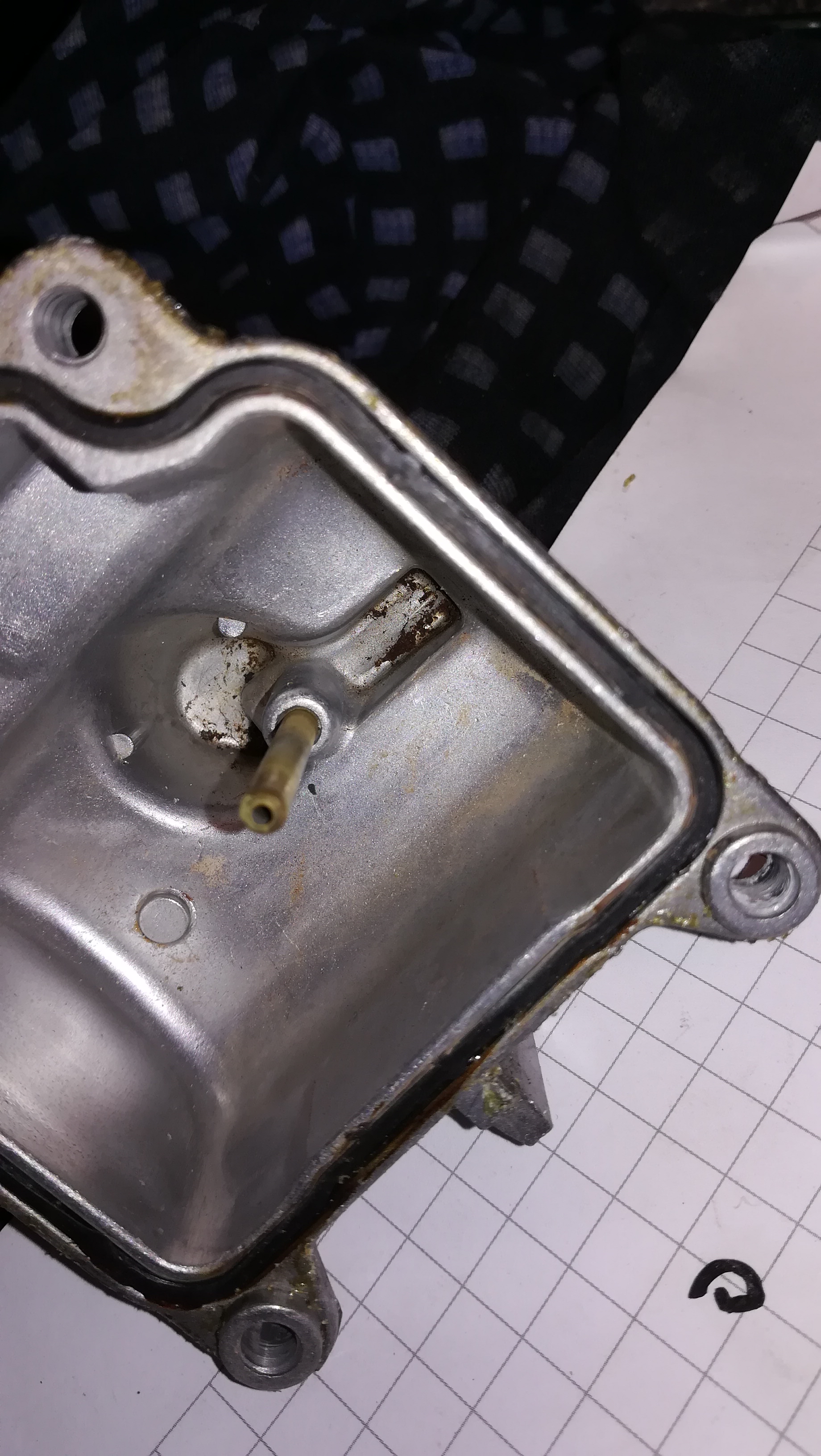

Von welchem Vergaser ist das Innenleben auf den Bildern? Der Neue oder Dein Alter?
helmut.sr
Beiträge: 52
Registriert: Do 13. Apr 2017, 08:27
Wohnort: Göppingen BW
Motorrad: Honda Dominator NX650 RD02 Bj 1991
früher Restauration Horex Regina 0 Bj. 1951
Kawasaki VN 800 Bj. 1998
Re: Meine Domi zieht nicht mehr richtig !
Beitrag von helmut.sr »
von dem neuen Vergaser.
Wo Dominator drauf steht da ist auch ein Dominator drin
Beiträge: 5625
Von Außen sieht er ja toll aus, aber von innen?
Das Schwimmerventil ist nimmer neu oder hast Du ein Neues eingebaut?
Die 62er Düse ist aber von der gedrosselten Version.
Ich habe festgestellt, eine Umbedüsung bringt nur eins, einen höheren Spritverbrauch.
Ist denn auch dazu die Düsennadel angepasst?
So sehen meine gereinigten Vergaser mal zum Vergeleich aus:
viewtopic.php?f=11&t=1420
Und so blank sollte ein Schwimmerventil sein (neu):

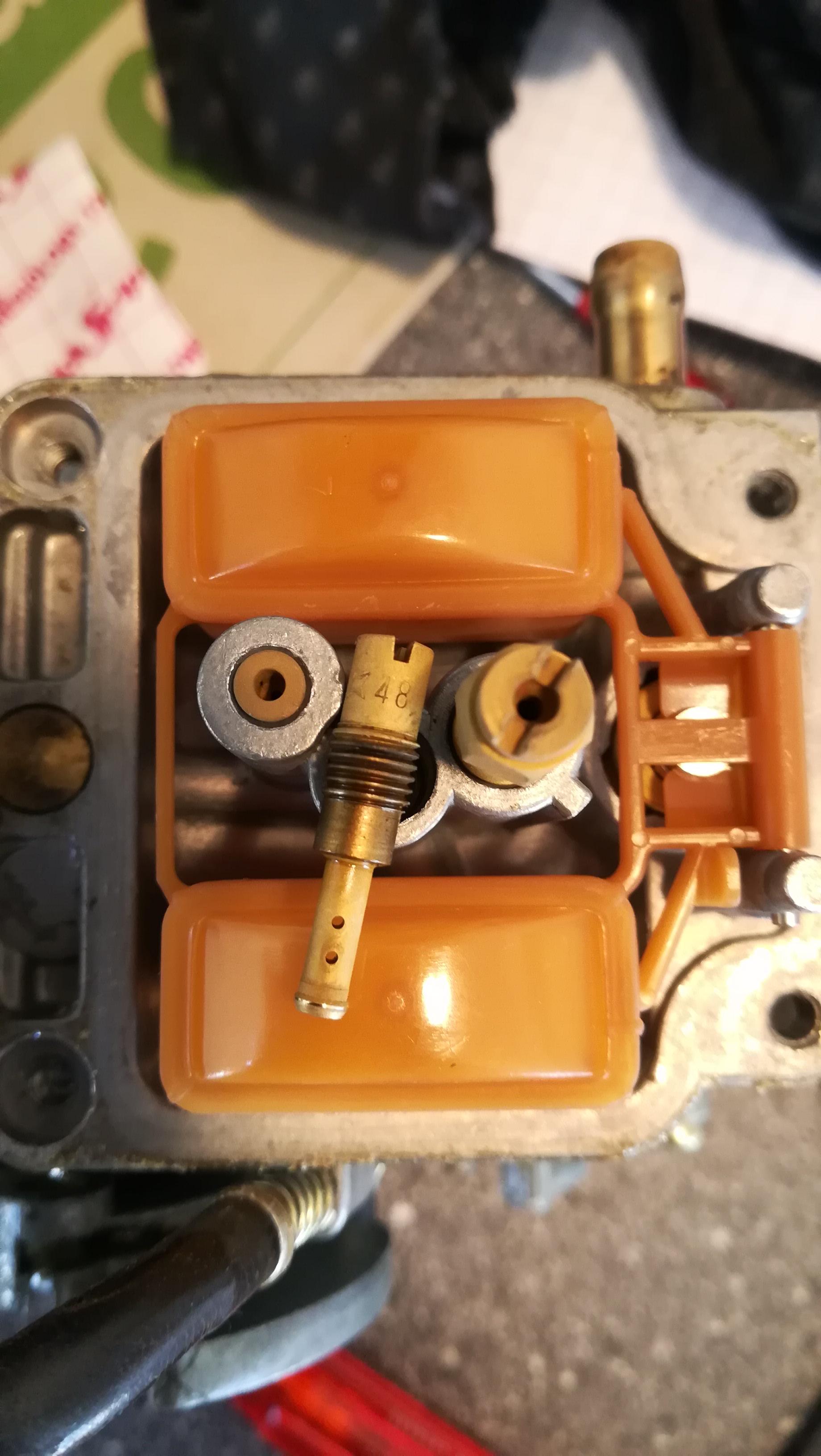

die Kommentare zu meinem Vergaser fertig. 162er Düse von gedrosselter Version. Wieso läuft sie dann besser ???? als mit 148er von ungedrosselt ?????
OK, man muss ja nicht alles verstehen. Nur möchte ich keinen Schaden durch Fehlbedüsung verursachen. Es hat schon mal jemand geschrieben ,
dass durch zu fette Einstellung der Schmierfilm reissen könne und das Probleme macht. Nach einer kurzen schnellfahrt Phase habe ich an einer
Ampel anhalten müssen und da war mein Motor kurz etwas laut, ungewohntes Geräusch. Was jedoch nach einigen Sekunden und ein paar mal Zwischengas
wieder weg war und auch nicht mehr gekommen ist. Als nächstes werde ich mit mal die Farbe der Zündkerze anschauen. Danach werde ich mal meinen alten Vergaser zerlegen und die Bedüsung anschauen.

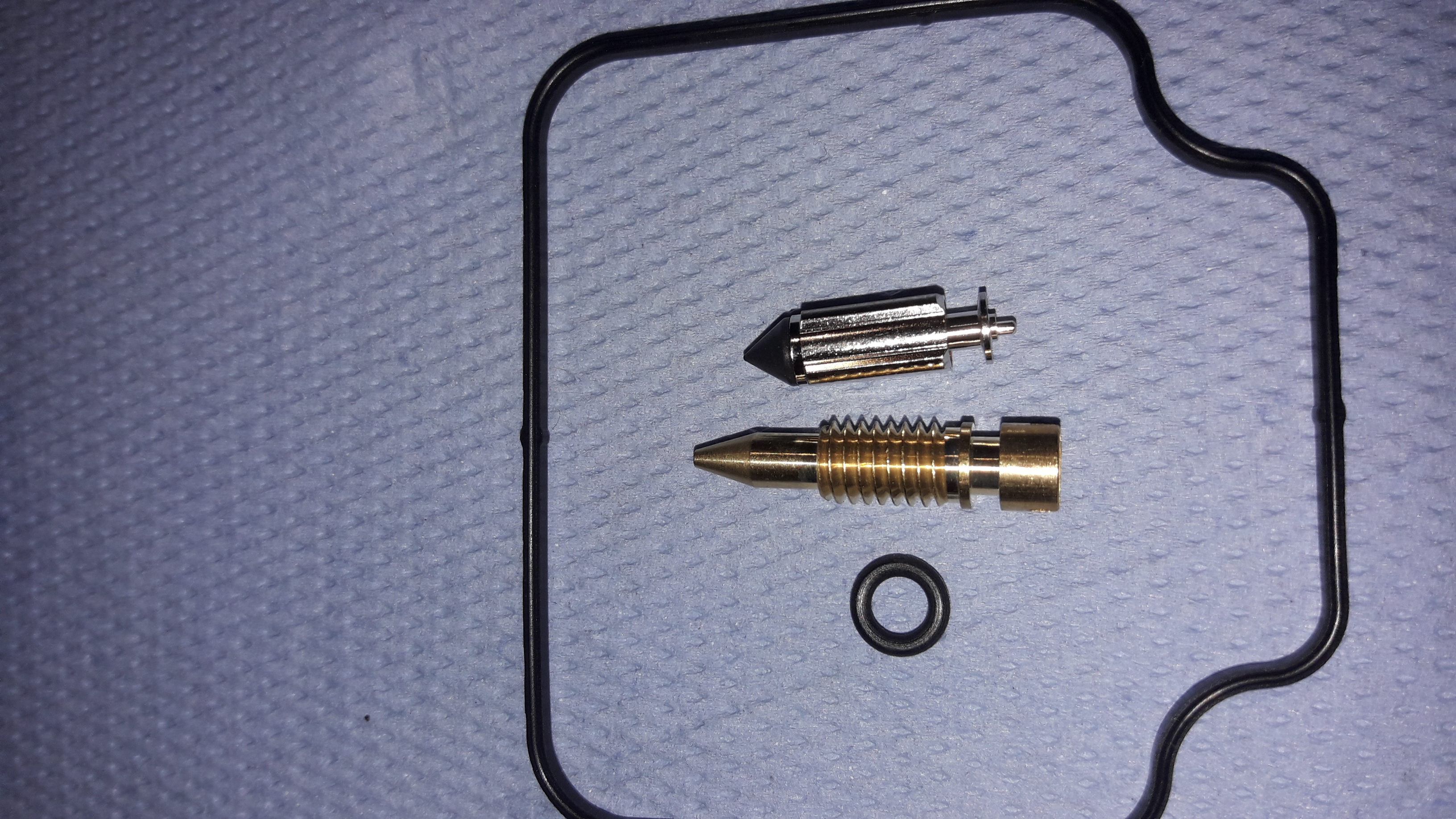

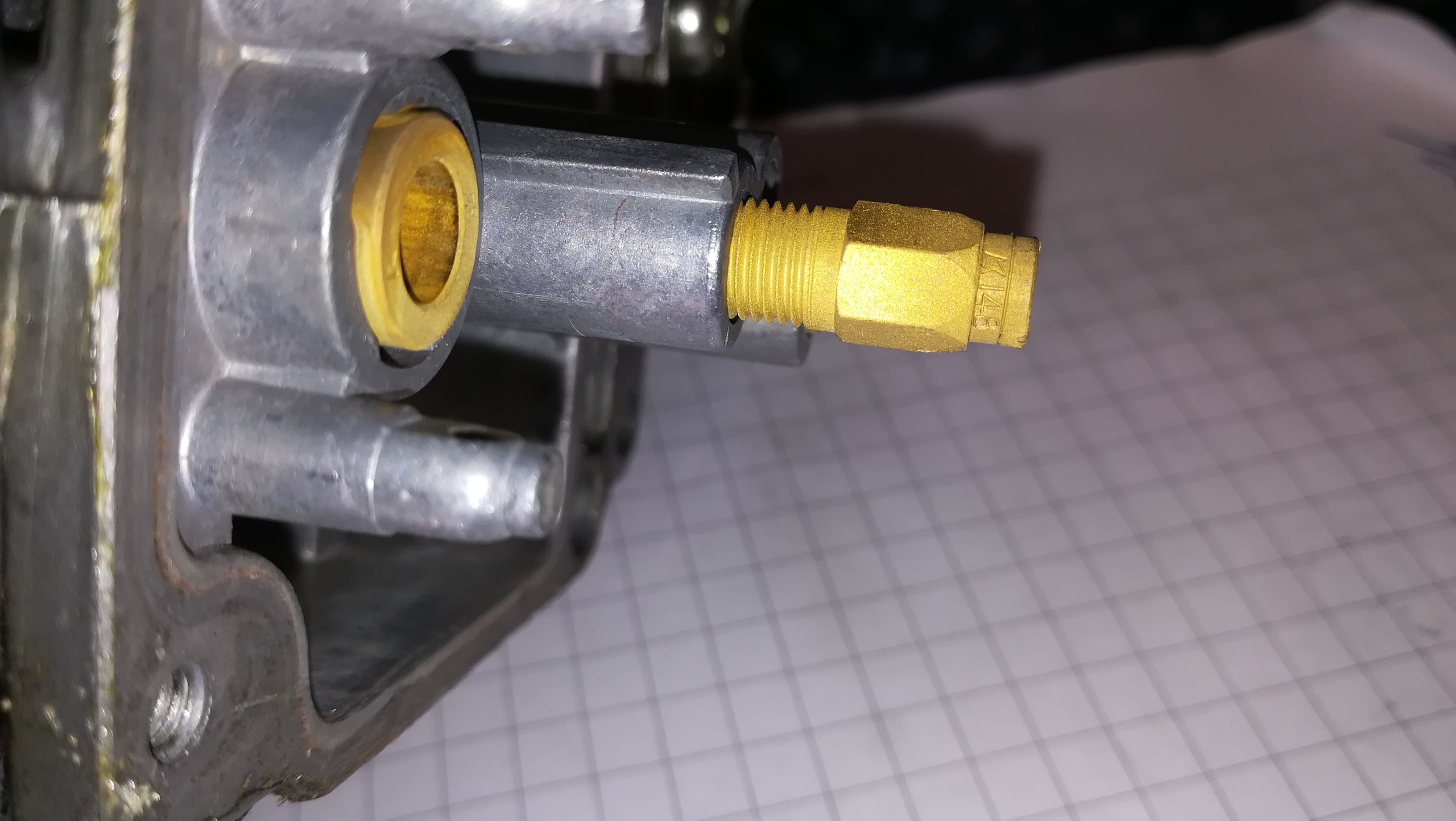

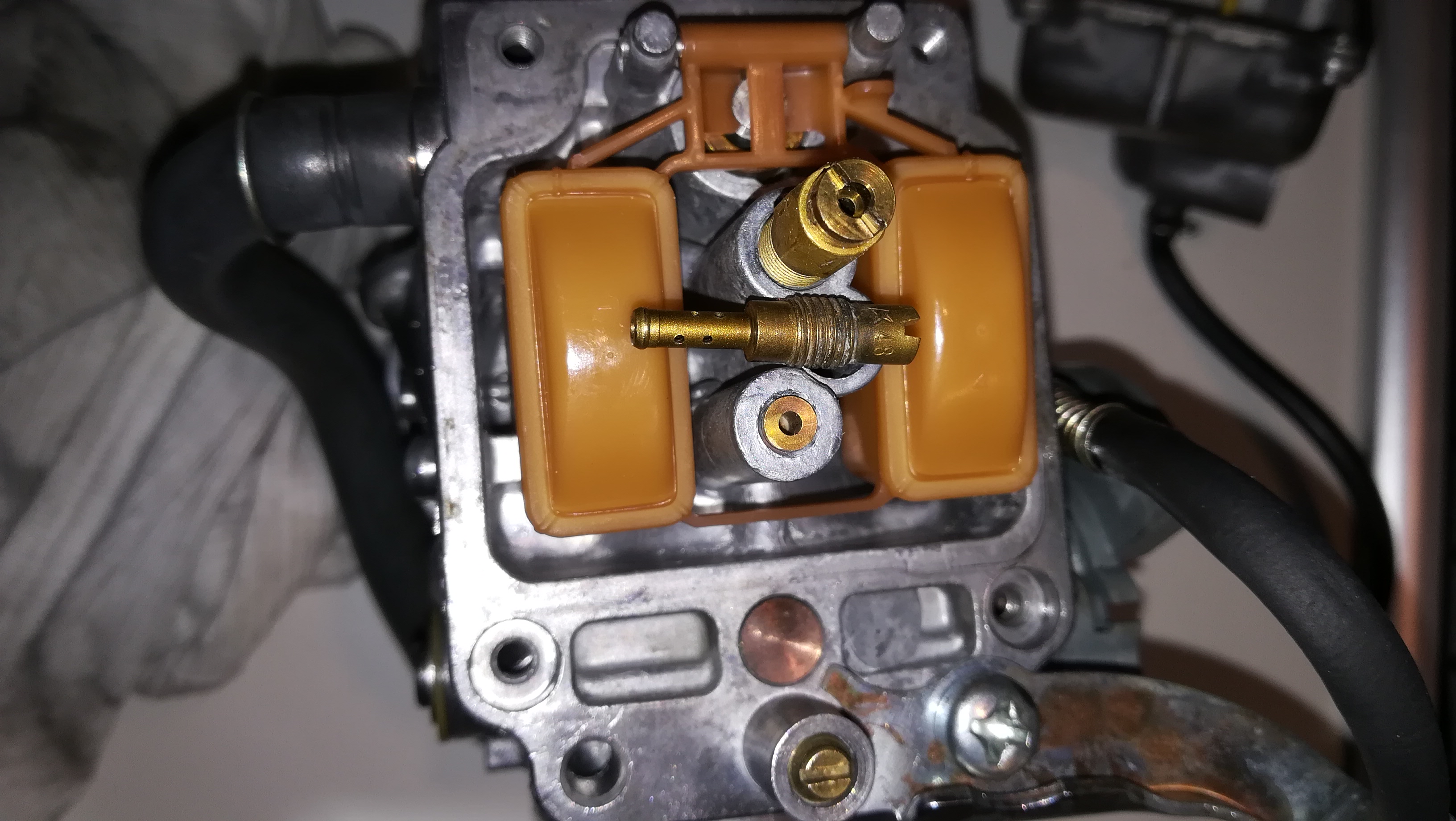

Den Schwimmerkammer Deckel habe ich schon mal geöffnet und da war einiges an Dreck drin. Ich erwege evtl. den gereinigt alten Vergaser wieder einzubauen
um zu sehen, ob meine Probleme von der Verschmutzung gekommen sind. Aufgefallen ist mir, dass der Schwimmerkammer Deckel und andere Dichtungen mit Curil abgedichtet waren sieht man auch auf den Bildern. Evtl. sind Stücke in den Vergaser gekommen. Der O-Ring bei der Leerlauf Gemisch Einstellschraube war zerquetscht
und total ausgehärtet. Muss mir erst neue Dichtungen und O-Ring besorgen. Es kursieren auch verschiedene Tabellen im Internet, denen ich meinen Vergaser nicht
zuordnen kann. Kann mir da jemand helfen. Mein jetzt eingebauter angeblich falsch bedüster Vergaser hat sie Nr. VE84AA DK. Mein original Vergaser die VE84DAE I.
Welche Düsen passen dazu ????

Laut der Vergasertabelle aus dem Wiki, die ich irgendwann mal aus den ganzen WHB Zusatzbüchlein zusammengetragen habe, sind folgende Bedüsungen vorgesehen:
  • VE84AA = offen: 155, gedrosselt: 162
  • VE84DA = 150 (generell)
Beide Vergaser gehören zum Jahrgang 1990. Damals gab es wohl eine Änderung bei der Gemischabstimmung innerhalb eines Baujahres. Es gibt Domis mit dem internen Kürzel "L" und "2L" aus 1990.
Diese Änderungen in den Vergasern sind oftmals einhergegangen mit strengeren Vorgaben bezüglich der Abgaswerte und/oder Lärmvorschriften. Das heißt es könnte auch Änderungen in der Serie am Auspuff oder am gesamten Ansaugtrakt gegeben haben. Das weiß ich allerdings im Detail nicht.
Du könntest vielleicht mal bei https://www.bike-parts-honda.de/ oder bei https://zsf-motorrad.de/ Deine Fahrgestellnummer eintragen und schauen welche Domi Dir dort angezeigt wird. Damit lässt sich meine Aussage vielleicht bestätigen.
