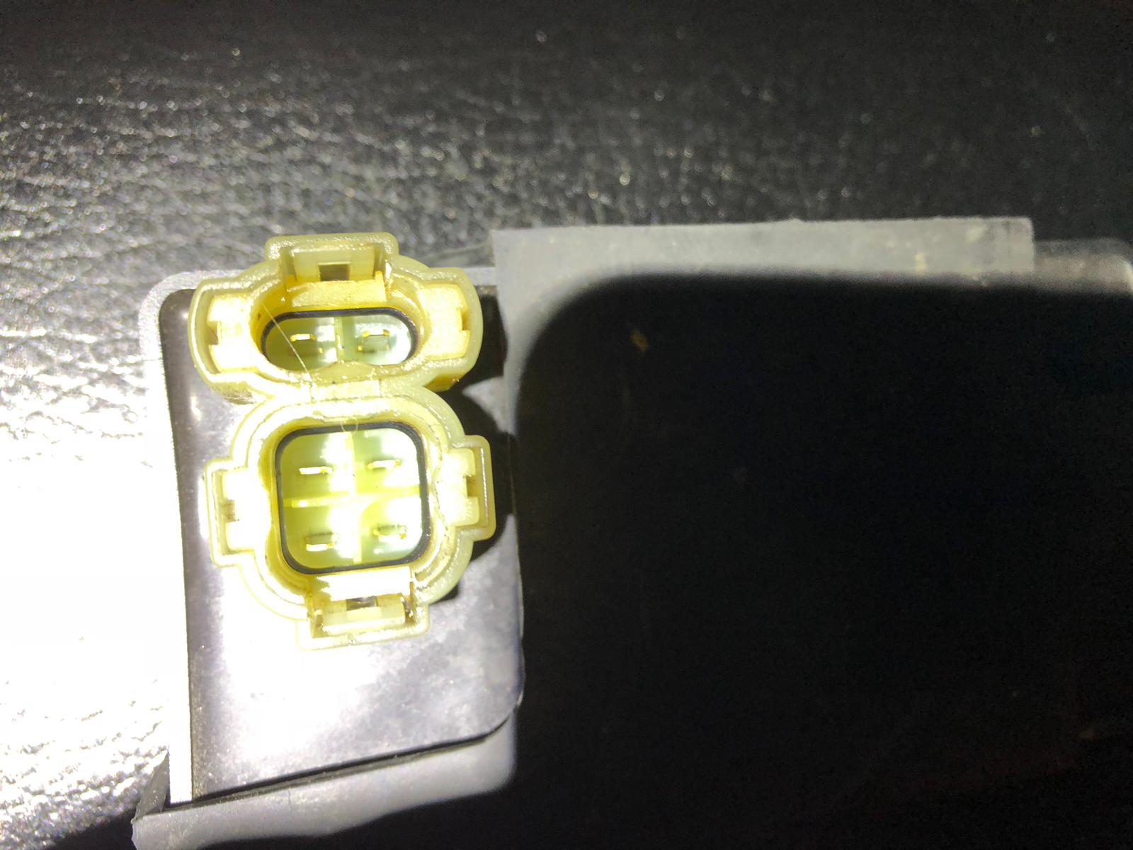

PS. CDI Stecker, dessen Hülsen;
Wenn da eine Hülse keine Federkraft mehr hat und einer der 6 Messerpins der CDI nicht kontaktiert würde, wäre das auch ne linke Sache...
Während dem durchkurbeln mal Vorsichtig ! den aufgesetzten CDI Stecker leicht nach allen vier Seiten hin neigen/kippeln.

Also. Um es hier abzuschließen. Es war der nicht vorhandene Seitenständerschalter, der vom unteren Zweier-CDI-Anschluss vermisst wurde. Diesen habe ich an Masse gelegt (Danke Langer & Andreas), dann lief die Dominator sofort. Danke an alle. Dirk
Beiträge: 5164
Re: Nur Initial-Funke beim Anlassen
Das deinem Kabelbaum grün/weiss am 2 Pol fehlt und deine 2. CDI aber eine für Seitenständer-Auswertung war hatte die ganze Zeit keiner auf der Uhr. ;)
