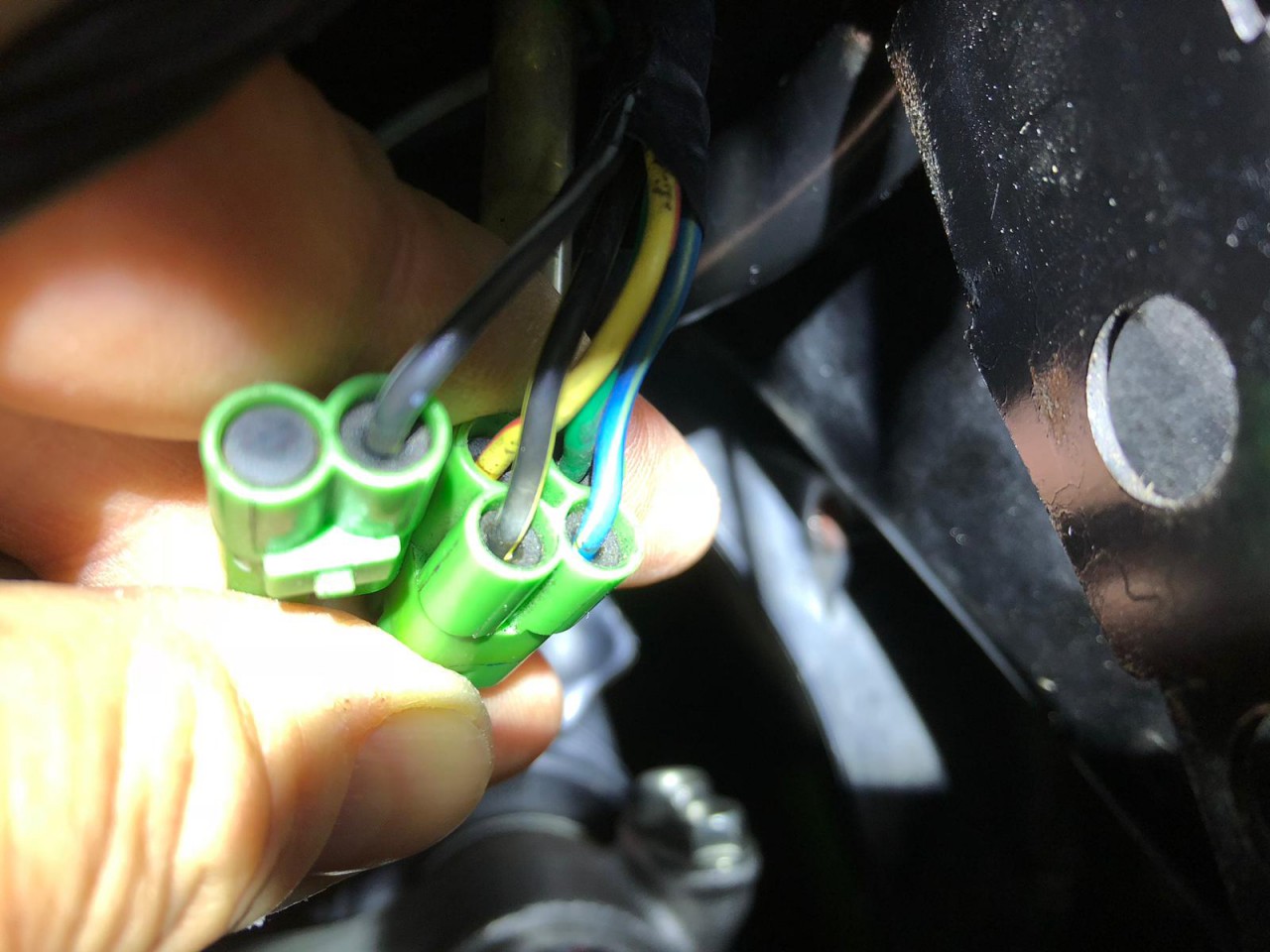

Wie sehen denn die beiden Stecker rechts unterm Tank am Rahmen aus? Einer davon war bei meiner lose und sie sprang nicht an.

Danke Andi. Hatte ich gestern auseinander. Auch neben dem Rahmen zusammengesteckt. Kein Erfolg 🤮💩🤮

Also. Um es hier abzuschließen. Es war der nicht vorhandene Seitenständerschalter, der vom unteren Zweier-CDI-Anschluss vermisst wurde. Diesen habe ich an Masse gelegt (Danke Langer & Andreas), dann lief die Dominator sofort. Danke an alle. Dirk
