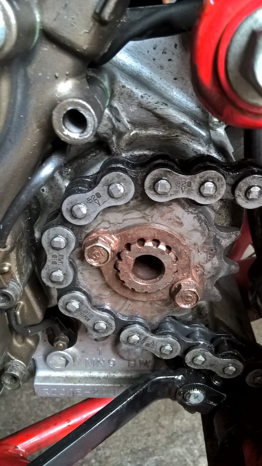

Domi57
Re: Kettenritzel Original verwenden?
So?dieCobra hat geschrieben: Di 4. Dez 2018, 21:54 DID Kette und JT Ritzel und Kettenrad. Von BTS.
Kette offen zum nieten.
Und immer schön Kupferpaste auf die GAW.
Mandellohammer
Und auf die Schrauben ein bisschen Loctite mittelfest.

- Beiträge: 5550
@ Domi57
das sieht gut aus, aber Kupferpaste AUF der Welle unterm Ritzel reicht.
@Mandellohammer
habe ich noch nie gemacht. Ist es lt. WHB vorgeschrieben?
@Mandellohammer
- Beiträge: 8328
Kann ich mir nicht vorstellen. Die beiden Schrauben am Ritzel sitzen bei mir immer bombenfest wenn ich sie aufmachen muss. Habe noch nie Schraubensicherung gebraucht oder genommen.dieCobra hat geschrieben: Mi 5. Dez 2018, 19:22 @ Domi57
@Mandellohammer

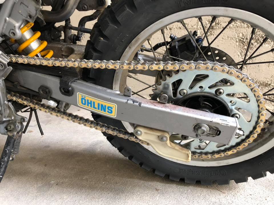

Schon Jemand im Gelände 15/50 probiert?
Gruss Mauro
Gruss Mauro
- 15-5 0.jpg (110.88 KiB) 6148 mal betrachtet
- Beiträge: 5550
Hat Steffen nicht mal etwas von 15/52 geschrieben?
Domi57
Mal sehen ob Steffen antwortetdieCobra hat geschrieben: Fr 7. Dez 2018, 18:35 Hat Steffen nicht mal etwas von 15/52 geschrieben?
Wäre interessant ...mehr darüber zu erfahren...Zb. Erfahrungen ..welches 52ziger...und was die max Geschwindigkeit auf der Strasse war.
Gruss Mauro
- Beiträge: 8328
Ich fuhr zuletzt im Gelände 14/48. Das dürfte ja ungefähr auf das gleiche hinauslaufen. Ein 50er Kettenrad oder größer hatte ich noch nie. Da brauchts ja schon eine ziemlich lange Kette. Reichen die 110 Glieder da überhaupt noch?Domi57 hat geschrieben: Fr 7. Dez 2018, 20:02Mal sehen ob Steffen antwortetdieCobra hat geschrieben: Fr 7. Dez 2018, 18:35 Hat Steffen nicht mal etwas von 15/52 geschrieben?
Gruss Mauro
Die Reisegeschwindigkeit sinkt damit natürlich. Schneller als 110 km/h fahre ich damit nicht. Bei Tempo 100 stehen schon über 5000 Touren an. Aber im Gelände kann man praktisch ab Schrittgeschwindigkeit fast alles im zweiten Gang fahren. Das finde ich viel angenehmer, als mit der originalen Übersetzung.
@Mauro: Was fährst Du denn original? 15/45 oder 15/47? Weil je nachdem wird im Kettensatz eine 108- oder eine 110-gliefdrige Kette mitgeliefert. Und mit einer 108er geht 15/50 definitiv nicht.
Ich denke mal, wenn ich meine Restaurierung abgeschlossen und den alten Kickermotor drin habe und damit original wieder eine 108er Kette mit 15/45er Übersetzung fahre, werde ich bei Bedarf nur noch vorne auf ein 14er Ritzel wechseln und hinten das 45er Kettenrad so lassen. Das dürfte ebenfalls ausreichen.
Domi57
Hoi Steffen
Ich fahre momentan 14/45 will aber Min. auf 14/47 hoch
Denke 110 -120 spitze reichen mir.
Hier in der CH Landstrassen Max. 80kmh
Autobahn fahre ich eh nicht.
Meine kette ist eine DID 520 V . Wie viele Glieder sie hat mmhhh keine Ahnung.
Aber original war 15/45 für Domi1990
Habe dann von 15/45 auf 14/45 gewechselt ,fand aber fürs Gelände zu wenig unterschied.
Würde gerne auf 14 /47 gehen oder 14/48
Gruss und Danke
Mauro
Gruss und Danke
Mauro
- Beiträge: 8328
Bei original 15/45 war eine 108er Kette dabei.Domi57 hat geschrieben: Sa 8. Dez 2018, 23:35 Ich fahre momentan 14/45 will aber Min. auf 14/47 hoch
Das heißt wenn Du hinten auf 47 willst, wirst Du eine 520er Kette mit 110 Gliedern brauchen.
Gibts auch. Ist kein Problem. Du musst nur eine Kette für die Domi ab Baujahr 1992 kaufen. Die haben alle 110er Kettenglieder. Beim 1991er Baujahr bin ich mir nicht sicher.
- Beiträge: 600
- Wohnort: 66903 Gries
Die Kette bekommt man in jeder gewünschten Länge. Schreib mich an wenn du eine andere Übersetzung brauchst.
Domi57
Danke
Werde zuerst mal gucken wie viele Glieder die Kette hat.
Denke aber das 14/47 noch montierbar ist.
Gruss Mauro.
