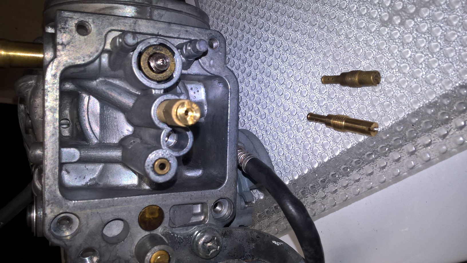

Habe 2 verschieden lange 48ziger Düsen ??
Kann man beide benutzen, oder ergibt sich ein Unterschied ?
Gruss Mauro

Beiträge: 5584
Re: Honda Dominator Baujahr 88-89
Warum fragt Ihr mich nicht?
Die lange Luftdüse ist eine falsche aus dem Keystersatz.
Die kurze ist korrekt.

Domi57
Beitrag von Domi57 »
dieCobra hat geschrieben: Mo 10. Dez 2018, 20:33 Warum fragt Ihr mich nicht?
Hoi Andi
Danke für die Info!
Frage mich warum sie eine längere 48ziger Düse beilegen?
Ich habe fast alles von dem Keystersatz an meinen Ersatzvergaser ersetzt bis auf diese längere Düse.
Habe 48ziger Kegelnadel vom Schwimmer neu eingebaut und die 55 Düse ebenfalls.
War mir nur nicht sicher warum eine Längere 48ziger im Set war, und somit die alte kürzere drinn gelassen.
Gruss Mauro

Gruss Mauro
Einfach nur ein Fehler.

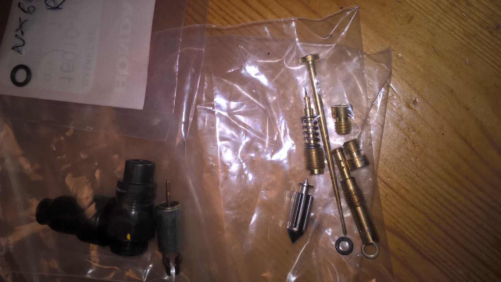

Domi57
dieCobra hat geschrieben: Di 11. Dez 2018, 10:00
Domi57 hat geschrieben: Mo 10. Dez 2018, 17:33 Habe 2 verschieden lange 48ziger Düsen ??
Gruss Mauro
Hi Mauro,
mal ne Frage OT.
wurde der Vergaser im Ultraschallbad gereinigt?
Hoi Andi, keine Ahnung ..habe diesen als Ersatz mit dem Kauf meiner Domi mitbekommen. Warum ?
Wegen den Bezeichnungen , Diese habe ich aus dem Keystersatz.
Siehe Tabelle ich konnte mit meinem schlichten Wissen die bezeichnungen nicht wirklich mit den originalen Honda Bezeichnungen zuorden.
Habe aber herausgefunden das der RD02 Keystersatz nicht der gleiche wie bei der RD08 ist
Schwimmerkammerdichtung (aus Set)RD02
Keyster = K-25
OEM = 16010-MK4-601
Schwimmerkammerventil
Keyster = KVN-16N00
OEM = 16155-MN9-004
Düsennadel #D746
OEM = 16012-MAN-720 (aus Set)
Nadeldüse
Gemischschrauben-Set
OEM = 16016-MAH-670
Standgasdüse #48
Keyster = KHS-22B048
OEM = 99103-KAS-0480
Hauptdüse #155
Keyster = KHM-110155
OEM = 99101-443-1550
Ablassschraube
Keyster = F-130
Beiträge: 5584
Könnte sein, das die Düsennadel eine andere ist, die Leerlaufdüse ist eine 50er und die HD eine 145er, bei der RD08.
die richtige Bezeichnung zu finden ist kein Problem.
Du gibt's die Honda OEM Nummer einfach bei Google ein und schwupp......
