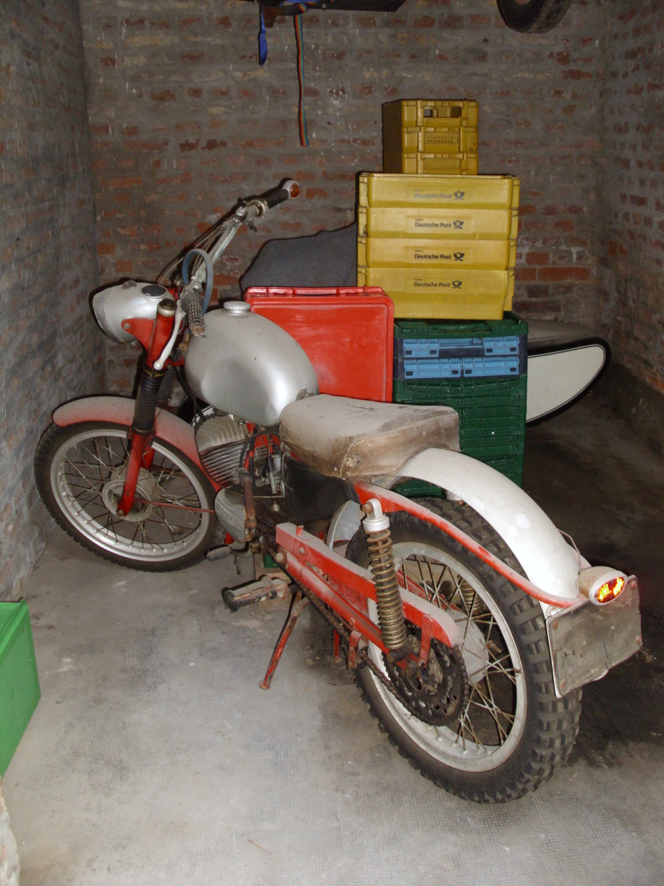

Tolek hat geschrieben: Sa 16. Mär 2019, 19:57 Find das auch alles super gut was du machst :!: aaber die braune Sitzbank , war doch früher net so , oder :?: :?
'Excalibur' nach über 40-jährigem 'Tief-Schlaf' - die Sitzbank kommt dem damaligen Zustand schon 'recht_nah' (!)
Lass sie wieder leben Andreas - es ist ein 'guter_Jahrgang' 8-) ;

Ah , hätt ich nicht gedacht .Warum eigentl so lange ?
Beiträge: 6234
Re: Restaurationsobjekt
Weil vorher keiner vorbei kam der das Schwert aus dem Stein ziehen konnte 👑
Beiträge: 2751
Des erklärt die Sach 8-)

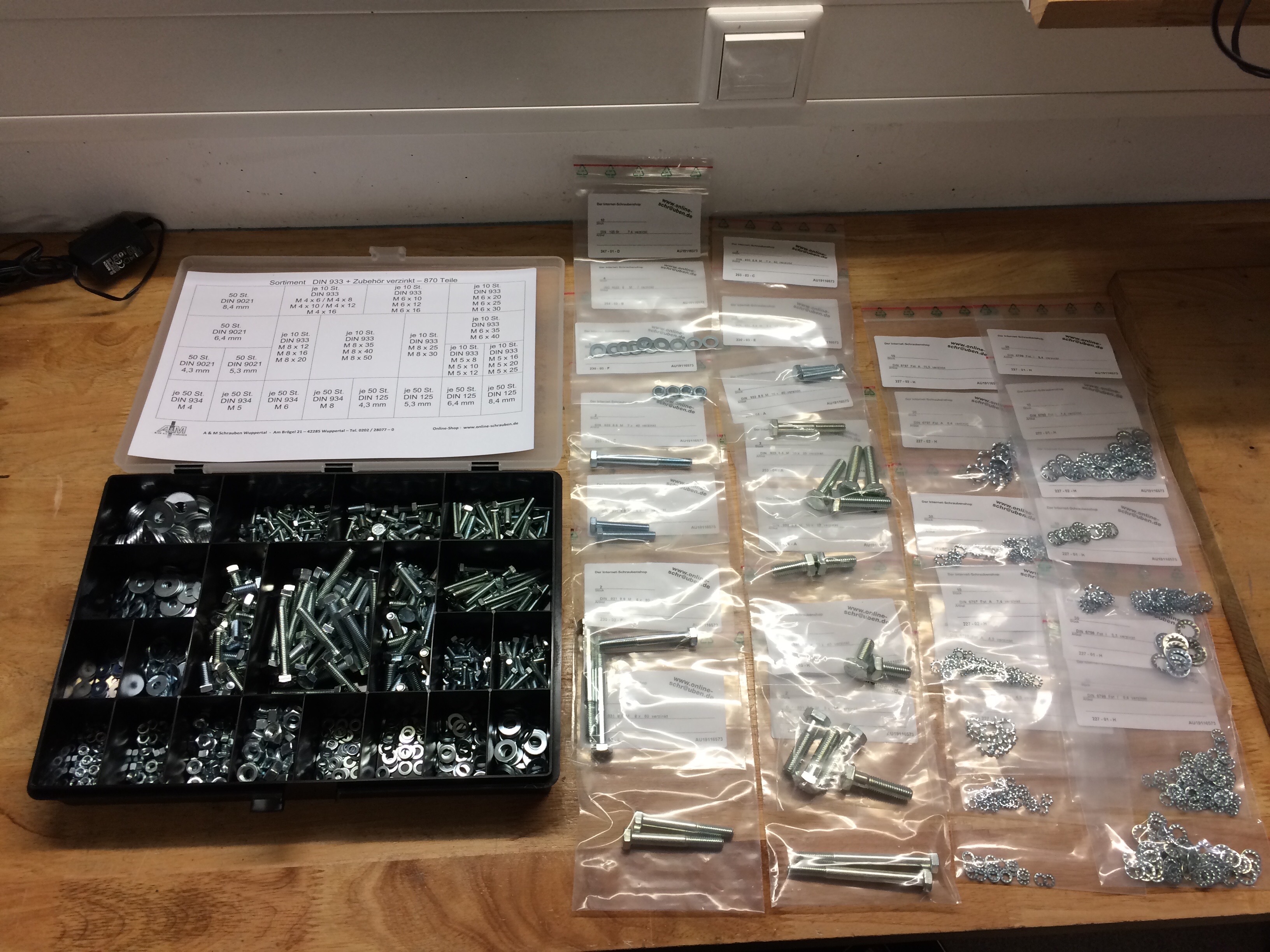

Heute kam ein Paket Kleinteile 🙂
Leider 2 Schrauben vergessen zu bestellen, leider was "gängiges" : M7

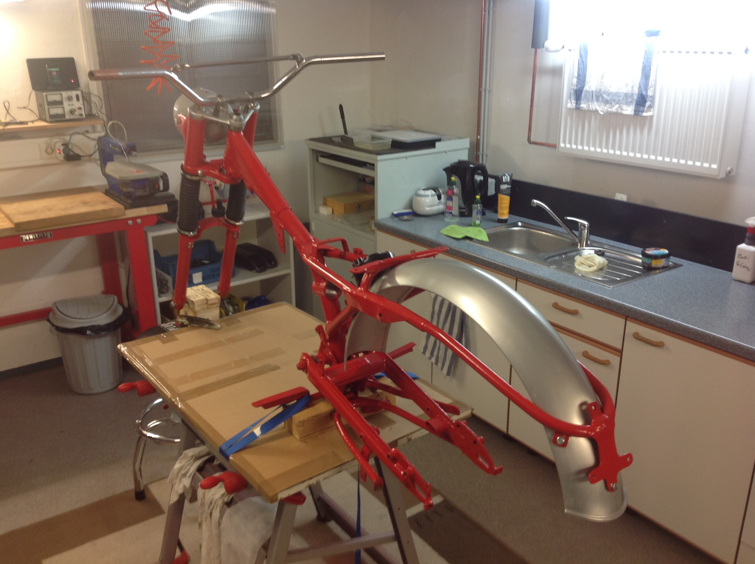

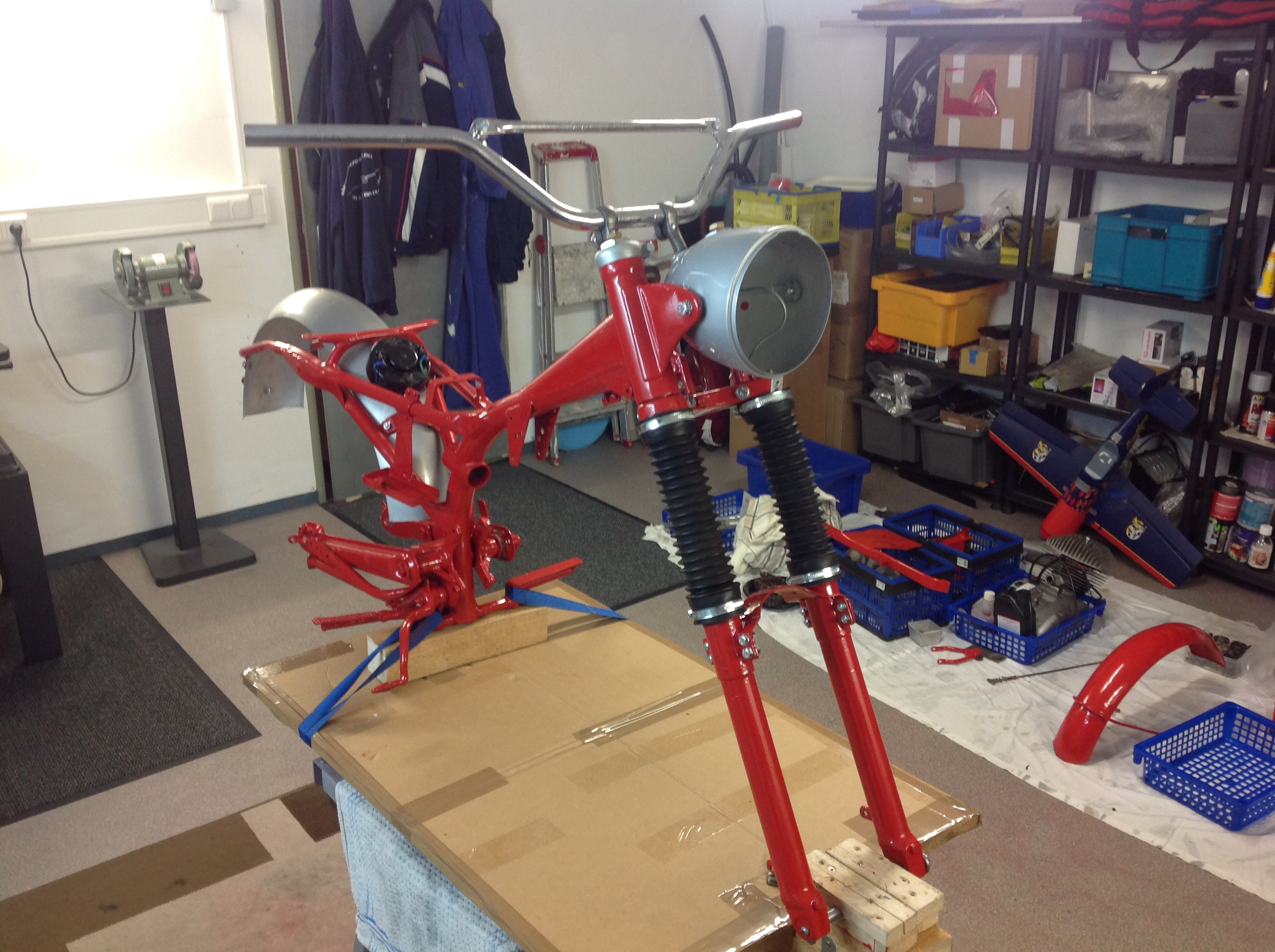

Es geht voran, sichtbar aber
in kleinen Schritten, kostet alles seine Zeit
aufpolieren und montieren 🙂

Das ist das schönste beim Restaurieren, wenn sie nach und nach zusammen gebaut wird.

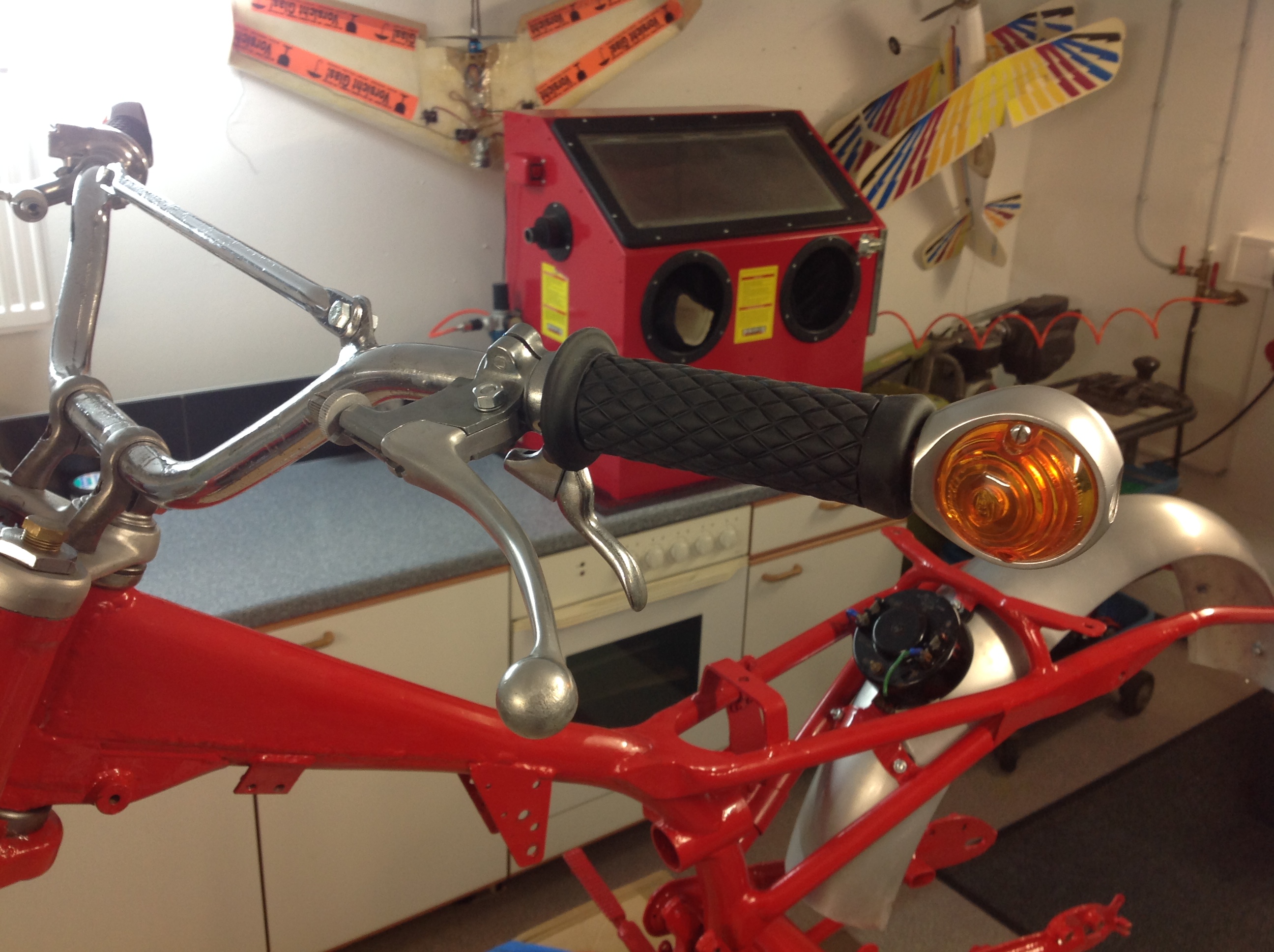

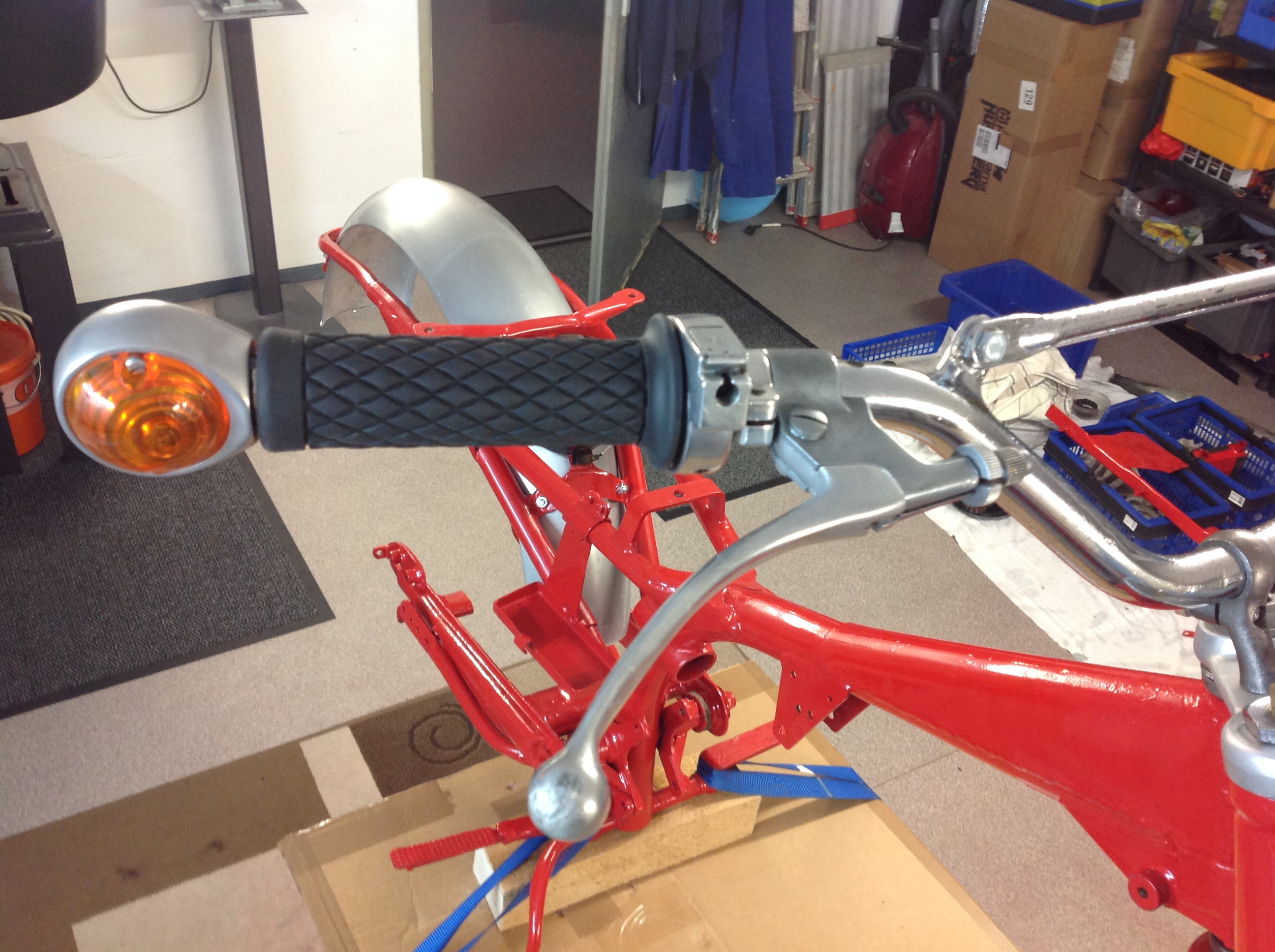

Wieso hat die den Gasgriff links?
Beiträge: 6234
dieCobra hat geschrieben: Mo 25. Mär 2019, 08:41 Wieso hat die den Gasgriff links?
?? Der liegt noch im Regal und kommt auf die rechte Seite.
Wenn Du meinst warum das linke Lenkerende nicht verchromt ist,
keine Ahnung was sich da wer vor 55Jahren gedacht hat.

Andreas_NRW hat geschrieben: Mo 25. Mär 2019, 08:49
Ja, das nicht vercromte....

Der linke Griff wird ja i.d.R. verklebt, der rechte sitzt auf der Hülse zur Betätigung der Gaszüge. Ich könnte mir vorstellen, dass der Klebstoff über die Jahre die Verchromung angegriffen hat.

Aufgearbeitete Hebelei, feinste Gasgriff-Technik und Blinkdingens am Lenkerende 😎

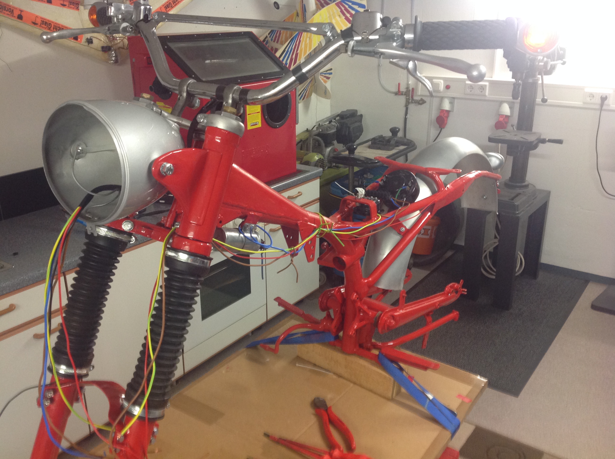

Nachdem die Lenkerschalter restauriert, Lenkerverkabelung und Blinker vertüddelt sind,
geht es an die Baumzucht ääähh Kabel-Baum ziehen.
Schön Strippe für Strippe ⚡️und nachher wird "gebunden"

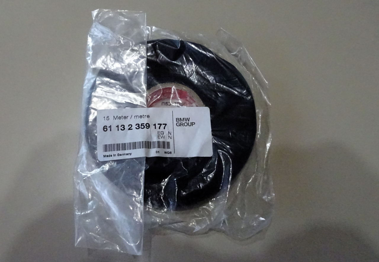

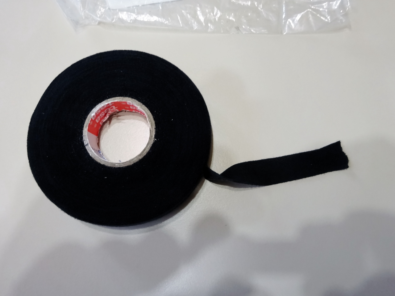

Das unten gezeigte hat sich beim Wickeln von Kabelbäumen als 'sehr_gut' erwiesen (!)
Zum Preis kann ich leider nichts sagen - Cobra/Andy wird es allein wegen der Herkunft ablehnen ;) :lol: :mrgreen: ;
die Funktion ist über jeden Zweifel erhaben - die gewickelten Kabelstränge bleiben elastisch und die 'Überdeckung' ist mit einem 1/4 absolut ausreichend (!)
