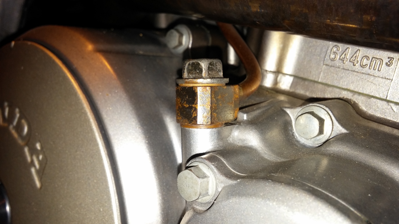

Für die die es interessiert.

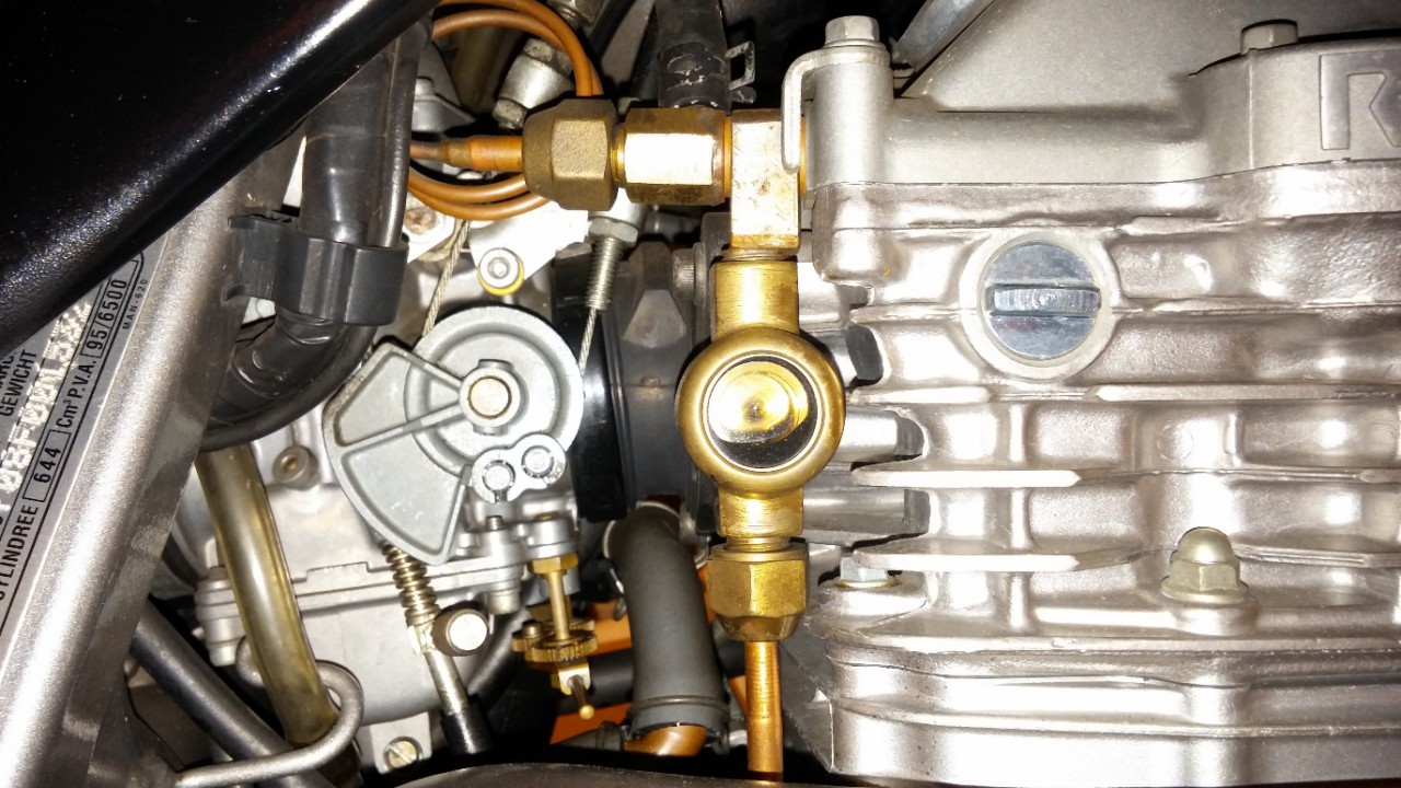

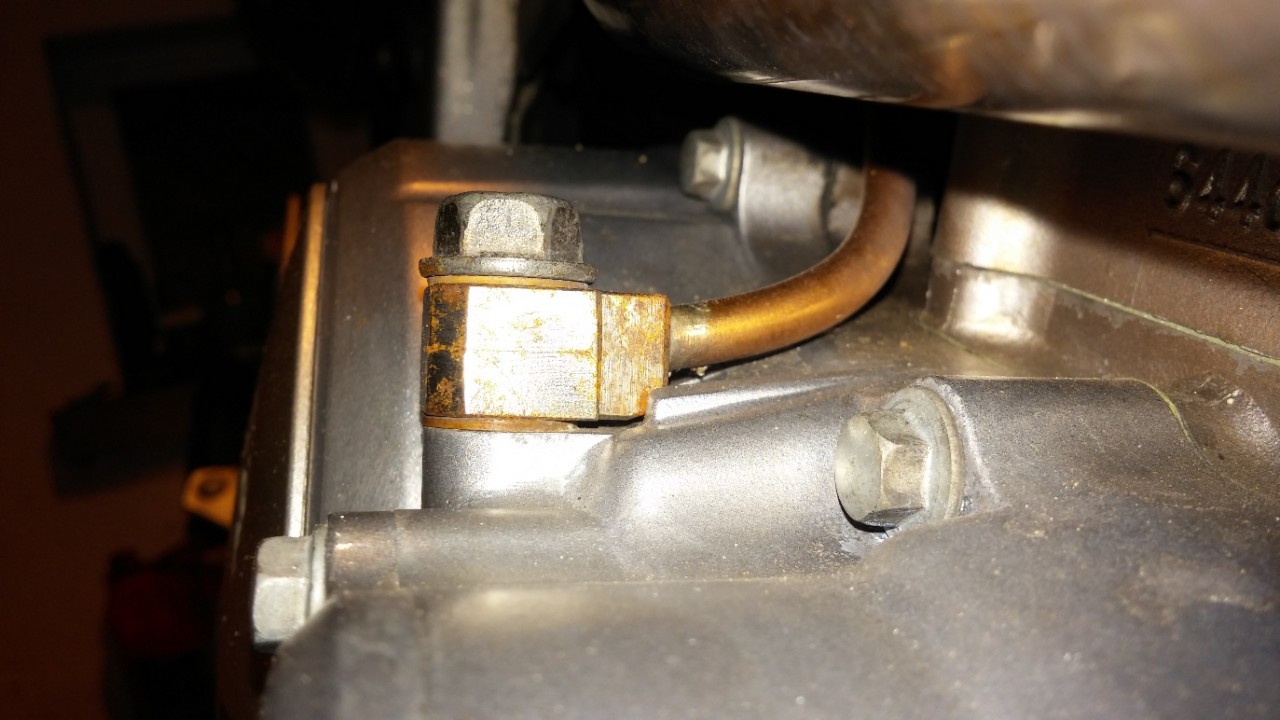

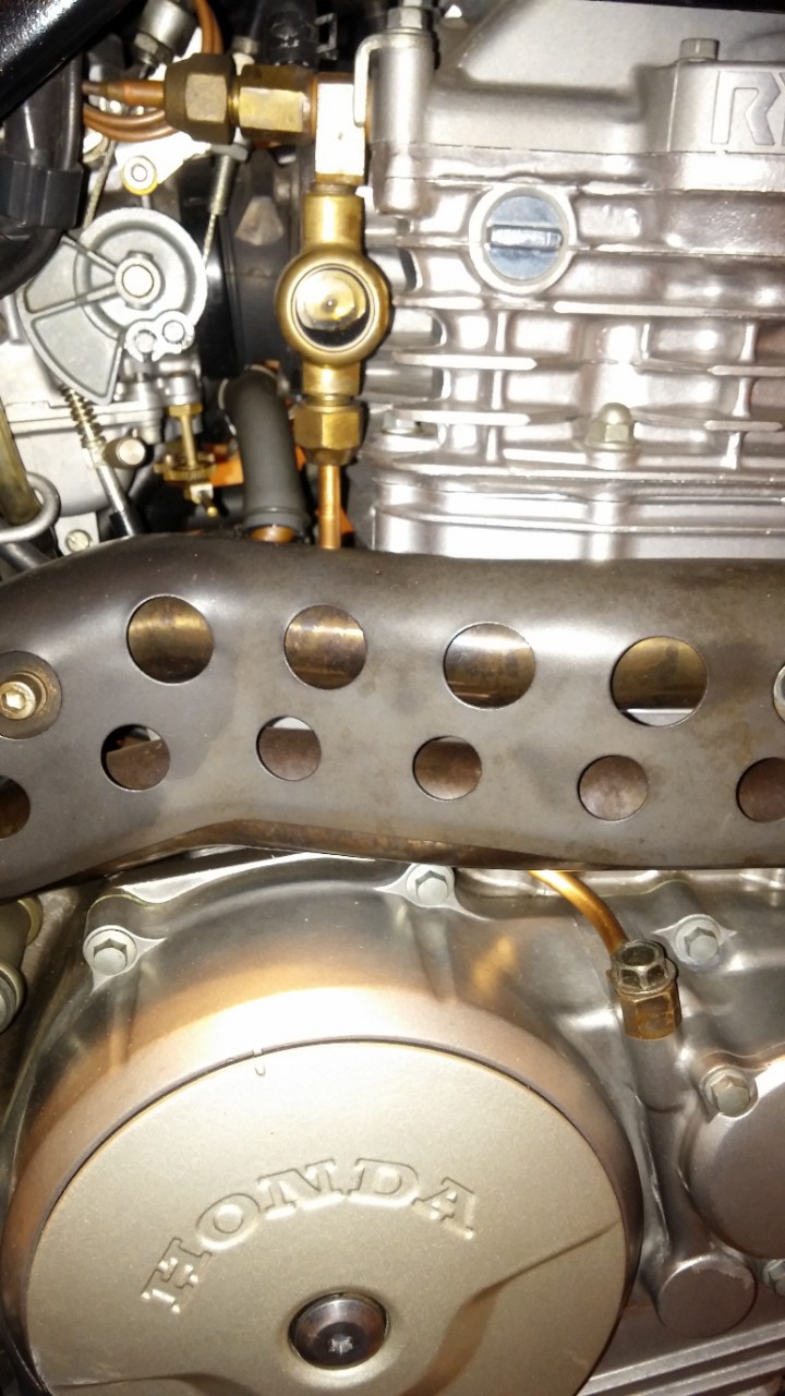

Ich fand keine Bilder der geänderten Steigleitung obwohl die schon einige Jahre verbaut ist, drum gestern Abend mal welche gemacht.
Leider war es dunkel und ging nur mit Blitz was immer ziemlich blöde aussieht gegenüber richtigem Licht.
Der zusätzliche Abgang (mittig nach oben mit dem schwarzen Schlauch dient einem weiteren Geber. Details auf Wunsch).

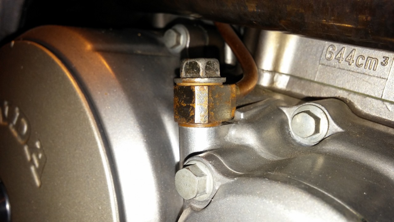

Die selbstgemachten "Ohren". Sind schon einige Jahre alt und da nur Klarlack ist da ein wenig Flugrost gekommen.
Muss ich mal wieder polieren und lacken.

Tolle Idee mit dem Schauglas :!: Wie ist das bei absolut niedrigster Leerlaufdrehzahl , fliests noch :?:

Beiträge: 5151
Re: Öldruck Problem
Ja es fliesst auch bei z.B. meinen z.B. 1100 upm noch etwas.
Wie weiter oben beschrieben sind die Mengen allerdings sehr vom Druck abhängig der wiederum sehr von der Öltemperatur abhängig ist.
Die Durchsatzmengen in den Kopf hatte ich vor Jahren mal genau aufgetragen, nach Öltemp. und Drehzahlen, auch während fahrten.
Das ganze mit der originalen Steigleitung und mit der jetzigen (grösserer Innendurchmesser), sowie mit den Ori. Bohrungen der Hohlschrauben
oben und unten und auch mit erweiterten Bohrungsdurchmessern.
Grund war die Mengen bzw. Gesamtmengenaufteilung für den Kopf für mehr Wärmemenge zur Abführung (Durchsatzmengen auf der Oberfläche des Brennraum) zu erhöhen.
Das ist auch kein Schauglas im normalen Sinn (jetzt im Moment ja da leer) sondern ein Gehäuse eines mechanischen Durchflussmesser
(Flügelzellen, funktioniert wie eine Wasseruhr in Miniatur, nur ohne zusätzliches nummerisches Zählwerk) dessen 1/10 ltr. Getrieberad ich noch
zusätzlich mit einem Mikromagneten ausgestattet hatte (Hal Transistor draussen) und ein Logger angeschlossen war.

Da zieh ich absolut den Hut vor dieser Umsetzung.
Das ist keine Bastellei, sondern wirklich solide Mechanik.
Find ich wirklich toll!!!
Der Durchflussmesser ist ja der Oberhammer, genau sowas da drin ist super, besser geht nicht.
Darf ich fragen ob man mit der dicken Leitung mehr Öl hoch bekommt?
Und wozu dieser schwarze Schlauch gut ist fände ich auch sehr interessant?

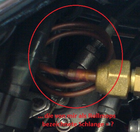

langer hat geschrieben: Sa 9. Mär 2019, 23:27 ... Reini, was meinst du mit Rollmops ?!? Stehe auf'm Schlauch.
Moin langer! Zugegeben, da sich das Reini sicherlich sehr flapsig ausgedrückt. :oops: Ich habe mal eines Deiner Bilder nach bearbeitet um den von mir so benannten Rollmops zu verdeutlichen. Schau mal:
Soll die Schlange/Schlaufe/Windung etwa der Kühlung dienen? :?

Beiträge: 5151
Re: Öldruck Problem
Pfft, habsch schon mächtig fette Kühler an den 3er ähh Domi. Damit gehte den 300 mite ganz wenig Schiperitverbrauch sach isch dir :mrgreen:
Normalerweise macht man solche Schleifen wegen der Vibrationen wenn es von entkoppelt vibrierendem auf starr übergeht, damit die Messleitung nicht abvibriert.
Hier wäre das natürlich nicht nötig gewesen da der Motor mit dem Ramen starr verbunden ist.
Wollte die einfach nicht kürzen. Die Leitung hat so genau nach vorne oben zum Manometer am Cockpit gereicht, der "Überschuss" wurde einfach gerollt. ;)

langer hat geschrieben: Mo 11. Mär 2019, 16:32Normalerweise macht man solche Schleifen wegen der Vibrationen wenn es von entkoppelt vibrierendem auf starr übergeht, damit die Messleitung nicht abvibriert. Hier wäre das natürlich nicht nötig gewesen da der Motor mit dem Ramen starr verbunden ist. Wollte die einfach nicht kürzen. Die Leitung hat so genau nach vorne oben zum Manometer am Cockpit gereicht, der "Überschuss" wurde einfach gerollt. ;)
Ok, verstehe ... war mir nicht klar! Wäre es dann nicht einfacher einen Flexschlauch zu nutzen? Darf ich fragen welchen Manometer Du im Cockpit verbaut hast?
Schönen Restabend, wünscht Reini
Beiträge: 5151
Re: Öldruck Problem
Mach ja nix umsonst ;)
Ein Schlauch hätte ein grosses Verschiebevolumen bedeutet. Das heisst jedesmal wenn der Motor startet hätten einige ccm Öl in den Schlauch wandern
müssen bis sich die Luftsäule vor dem Manometer zusammengedrückt hätte. Dem Manometer wäre das wurscht, der angezeigte Wert wäre auch der gleiche
aber der Zeitpunkt bis das Öl dann mit seinem nominalen Druck auch in dem Kopf fliesst, wäre jedesmal um den Betrag dieses Verschiebevolumen verzögert.
Bei einer Messleitung im Kapillarbereich ist das Verschiebevolumen vernachlässigbar klein (nur wenige Tropfen pro Meter).
Des weiteren würde dann die Pulsation der Pumpe selbst, plus die des Kurbelgehäuse Innendruck
(der Öldruck ist immer unmittelbar vom Kurbelgehäusedruck abhängig, auf diesen aufschlägig) jeden Manometer wild zappeln lassen.
Eine Messleitung dämpft diese Pulsation durch den extrem kleinen Innendurchmesser (und die Länge).
Wenn die richtig gewählt ist (Querschnitt und länge) kommt die Pulsation theoretisch (und praktisch) zum Stillstand.

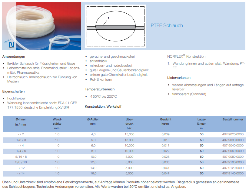

Guten Abend, liebe Leute. :) Wollte mich noch mal bezüglich der Kapillarität gerne bei Dir (langer) Rückversichern. Die CU-Leitung Deiner Domi zum Manometer erscheint mir doch schon etwas größer als ein Haar-Röhrchen ... tippe mal auf ca. 1-2 mm Innendurchmesser, der Leitung - korrekt? Dies bieten aber zum Beispiel auch PTFE Schläuche, die ja dann ohnehin quasi Schwingungsresistent wären. :? Gugge mol:

Beiträge: 6257
Re: Öldruck Problem
@BinDo: die von Dir gelisteten Schläuche sind alle 50 Meter lang 😱
Wieviel "Rollmopse" willst Du auf der DOMI verteilen?
Da kannst Du Dir direkt den Ölkühler sparen 👍
Für nen stationären Öldruckmesser mußt Du allerdings mehrere Schläuche aneinander hängen,
sonst kommst Du bei ner Tour nichtmal bis rüber in den Westerwald.
Und ob das dann noch genaue Messwerte liefert 🤔

Moin langer, erst mal erneut ein gebührliches Dankeschön für Deine einleuchtenden Erklärungen! Im Besonderen schätze ich an Dir die für mich erquickliche Kombination aus Theorie und Praxis. Das habe ich in der Form in meinem Leben kaum kennen gelernt! Die meisten sind nur Theoretiker, die viel Wind machen, was mich schon immer nervte. Noch was: der Reini ist kein Speichellecker, sondern meint das genau so wie er es schreibt. Also: lass Dir meine positive Kritik nicht allzu sehr zu Kopfe steigen. ;) :mrgreen:
langer hat geschrieben: So 17. Mär 2019, 23:43 Warum möchtest du unbedingt einen Schlauch verwenden ? ... ein Schlauch, insbesondere mit 1 mm Wandung wäre mir da zu empfindlich (bei PTFE erst recht) gegen äusserliche mechanische Beschädigungen.
Ja, is ja Recht! Mir ging es dabei lediglich um eine einfache und quasi schwingungsfreie Lösung ... sonst nix. ;) Ich mag immer möglichst zeitig meine Schraubereien beenden, damit ich mich meinem Hobby - dem cruisen - besser widmen kann. Ich bin also viel lieber mit meinen Kisten unterwegs, als an ihnen herum zu schrauben. ;)
N schene Daach nach Hombursch, Reini :)
