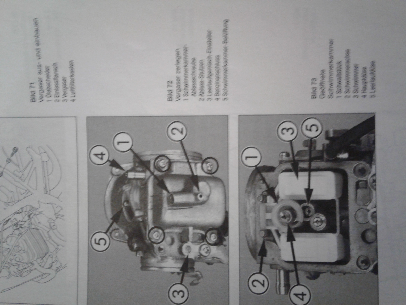

Hab mal Bilder aus dem Reparaturhandbuch gemacht. Vielleicht kannst du was erkennen
Markus
- Beiträge: 171
- Wohnort: 96117 Memmelsdorf
- Motorrad: DL 650 VStrom
Re: Ruckeln uns pfropfern beim Beschleunigen
Das ist jetzt das Innenleben aner wo ist außen die schraube für die gemischregulierung um sie fetter oder magere zu stellen
