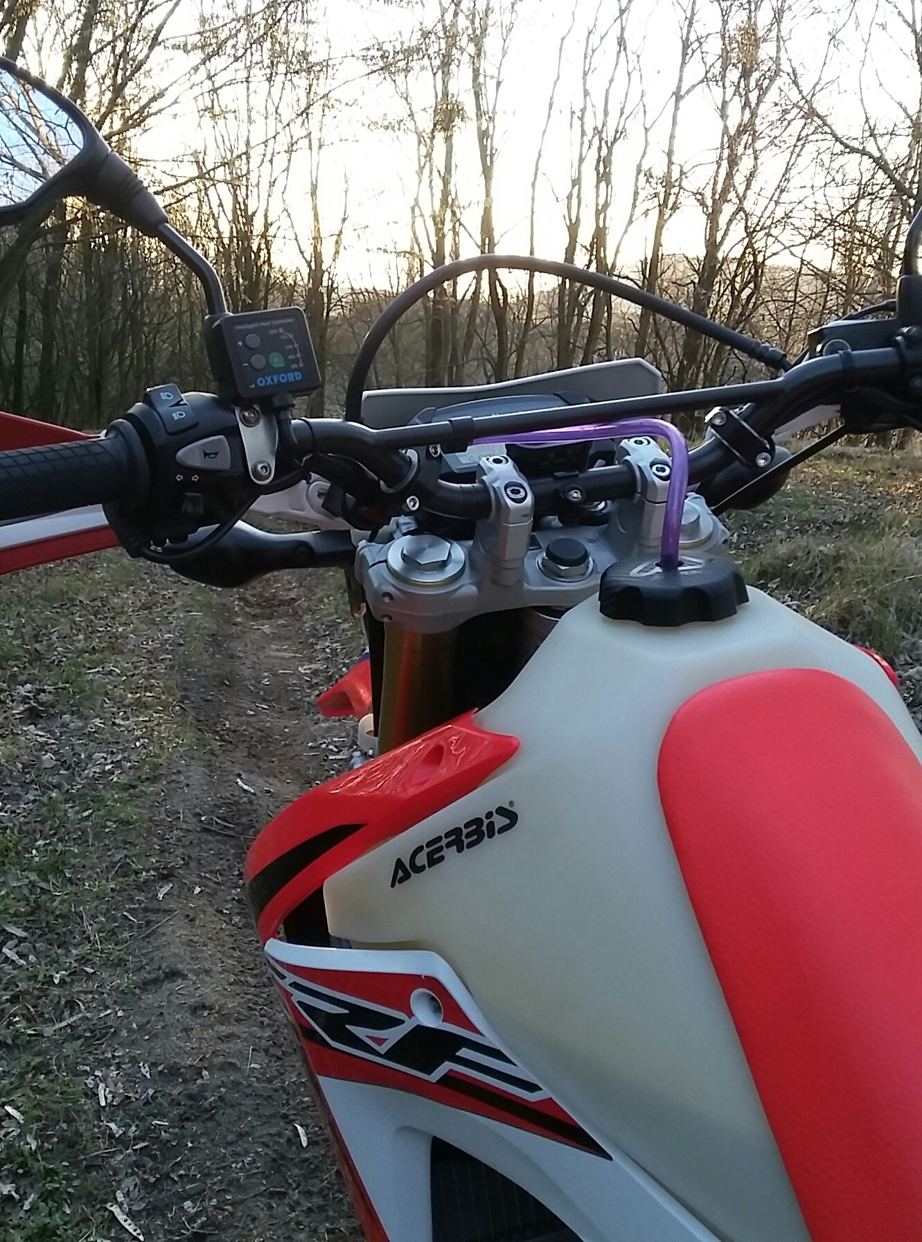

So, ich habe an der CRF250L (MD38) meiner Tochter vor der fälligen HU einen Acerbis Tank montiert. Modell bis 2016. Für die MD44 ab 2017/18 benötigt ihr den neuen Tank, da die Benzinpumpenaufnahme anders ist. Den gibt es von Acerbis in schwarz und klar. Adressen wie genannt.
TÜV Abnahme des Zweirades war ohne Mängel. Den Tank hat der Prüfer überhaupt nicht interessiert. Ist nicht relevant für die Verkehrssicherheit. Meine Prüfer vom TÜV Nord sind eher peniebel als locker... Reifenfreigaben akzeptieren sie nicht wenn die Größe nicht im Schein eingetragen ist.
Die Montage des Tankes war überraschend einfach und hat Freude bereitet wie alle Anbauteile, inkl. Original Benzinpumpe, passt!! Ich würde immer den Acerbistank wieder nehmen. Hatte ihn Gebraucht für 170,- bei kleinanzeigen erworben. Alle Halterungen passen gut, es muss nix gebastelt werden. Guter Knieschluss, wertet die 250er zum Endurowandern deutlich auf! Sprit und Reihweite ohne Ende. Die Benzinanzeige ist sehr lange auf Voll auch wenn nur noch 3-4 Liter drinne sind. Durch die Klarvariante aber kein Problem

Ich glaub, ich will die gar nicht im Ganzen sehen, wenn ich nur schon den Farbunterschied und die Lücken sehe.....
Aber jeder wie er mag.

Top Karsten.
Wieviel Inhalt hat dieser jetzt?

Hi Mago,
12 Liter Inhalt sollen die Acerbis Tanks für die CRF L haben. Hab ich an der Tanke selbst aber noch nicht gemessen. Bei einem Verbrauch von 3 Ltr./100 müsste der Sprit für rund 400 km reichen
Deinen neuen Motorschutzbügel hat unsere CRF übrigens auch. Hatte der 65 Jährige Vorbesitzer montieren lassen und dem "Gewissen" haben wir ihn duch dran gelassen. Den grossen Alumotorschutz (Fadybike) musste ich etwas anpassen. Jetzt ist der Motor vor Steinschlägen und möglichen umfallern bestens geschützt

Hey Karsten mach doch bitte mal ein Bild von der Seite oder so , würd den Tank gerne mal komplett sehen

Nachfolgend einige Montagebilder vom Acerbis-Tank für die CRF250L:

Auch danke - und habe eben mal bei meiner geschaut:
ja, da sind auch diese riesigen Lücken zwischen Tank und Verkleidung.
Aber weil der Tank schwarz ist, sieht man das nicht so arg.

Transparent geht halt schlecht in schwarz.

"Transparent" - ja-nee-is-klar..... "Milchig" wäre wohl der passendere Ausdruck

Glasklar wär auch net scheener , leider gibts son nen tollen Tank nicht für meine GG .

@Karsten:
Ist die Montage hinten in der Höhe einstellbar?
Irgendwie steht der hinten zu hoch oder ist nicht weit genug vorne.
Der Übergäng zur Seitenverkleidung ist keilförmig und die Sitzbank vorne "hochgebogen"
Jaja ich bin Pingel
