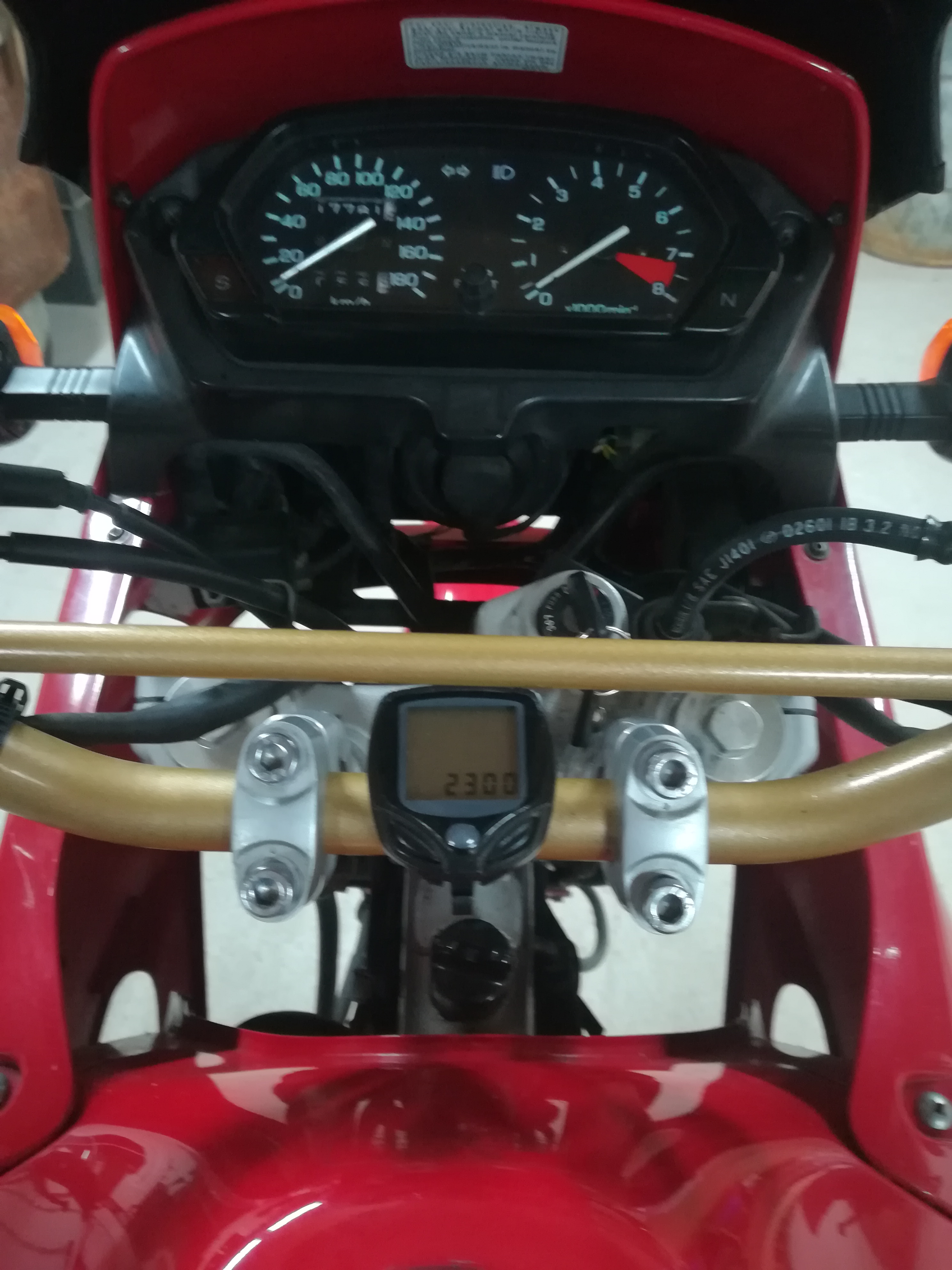

Hallo Markus,
montiere einfach einen Fahrradtacho an den Lenker, dann hast Du Uhr und noch viele zusätzliche Informationen.
Ist billiger wie ne Lenkeruhr und hat noch zusätzlich was dabei.

Re: Lenkeruhr
Geniale Idee Peter, werde ich wohl auch ran machenalpe650 hat geschrieben: Mo 20. Mai 2019, 15:45 montiere einfach einen Fahrradtacho an den Lenker, dann hast Du Uhr und noch viele zusätzliche Informationen.
Bin mal gespannt wo und wie ich den Impulsgeber anbringe.
Gruß Tobi
Re: Lenkeruhr
Von Koso gibt es die kleinen runden Magnete als Ersatz zu kaufen. Die passen genau in die 6-Kant-Schraubenköpfe der Bremsscheibe. Geber an die Gabel schnallen und fertsch.

Re: Lenkeruhr
Muss es denn ein "spezieller" Magnet von Koso sein oder reicht ein "normaler" Magnet wie dieser mit den selben Abmessungen Ø6x5mm aus. Gibt denke ich keine Unterschiede

Re: Lenkeruhr
Wenn der Fluss reicht geht auch der (Polungsebene/achse stimmt).
Evtl. hat der sogar mehr als der von Koso. Datenblatt gibt's von denen wohl nicht.
Ansonsten Luftspalt verringern (gilt für beide).

Re: Lenkeruhr
Hallo, normaler Magnet reicht auch.
Habe bei mir den Magneten für die Speichen etwas aufgebohrt, dann mit der Blechhülse selben am Speichen verklemmt.
Das andere Teil habe ich einfach an der Tachowelle befestigt.Funzt.
Aber die Idee mit dem Magneten in der Bremsscheibenschraube finde ich auch gut.
Nur Magnet mit etwas Silikon einkleben.
Gruss Peter
Gruss Peter

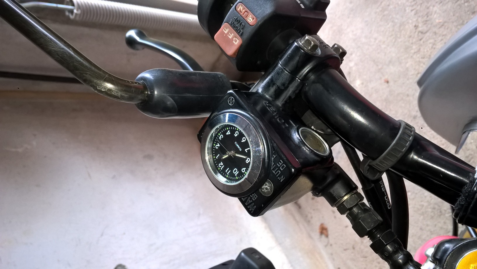

Re: Lenkeruhr
Hey,
habe dieses Set von Detlef Louis angebaut.
Für mich eine sehr gute Lösung.
VG aus Unterfranken
Jo
YouTube -> JoFanXY WÜ
Jo

hebel hat geschrieben: Mi 29. Mai 2019, 20:34 Hey,
dieCobra hat geschrieben: Di 21. Mai 2019, 09:24 Die Lenkeruhren (die großen) von T&T von Louis geben nach jedem Batteriewechsel (1- 1,5 Jahre Laufzeit) den Geist auf. Bis jetzt hat Louis immer auf Kulanz umgetauscht.
Martina hat eine kleine von T&T am Lenker. Bei der ist das Gehäuse verschraubt, aber das Uhrwerk ist genau so billig wie in den anderen Großen. Aber bis jetzt läuft sie nach dem Batteriewechsel.
- Beiträge: 4212
Re: Lenkeruhr
Ist zumindest die "hübscheste" Lösung
Ich hatte damals eine mit Klettplättchen angeklebt. Gab's mal bei Polo.
