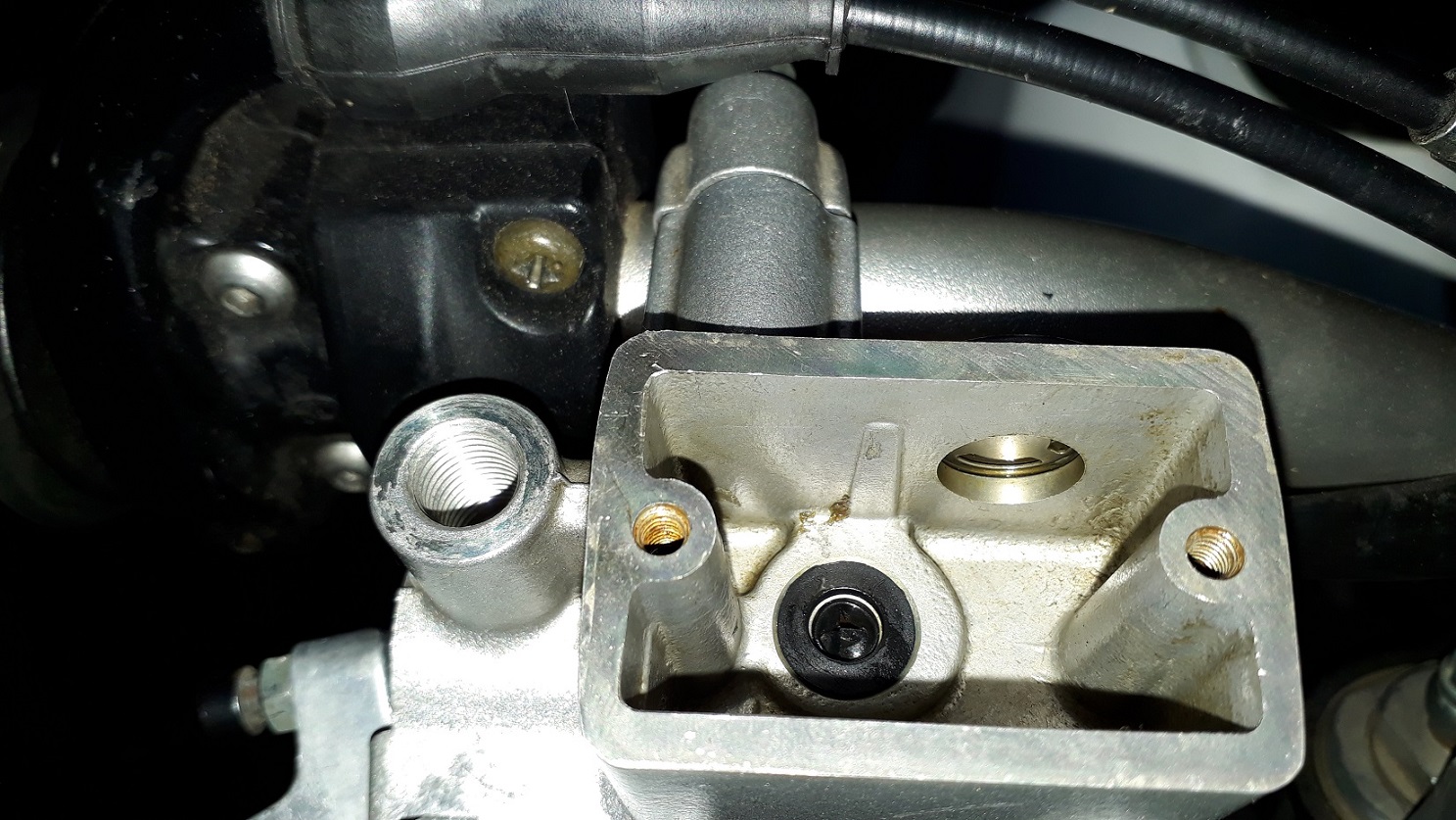

Hallo Alex - schau mal hier >> [code]http://forum.nx250.de/viewtopic.php?f=3 ... umpe#p6884[/code]
Ich habe zu diesem Thema schon 'einiges' im NX250.Forum geschrieben.
Die Bohrung die Raid erwähnt ist die kleinere (linke im Bild) - ich säubere diese Bohrung immer mit einer 'Düsen-Reibahle' - allerdings anschließend die Laufbahn des Bremskolben entgraten (!)
Die Handbrems-Pumpe der NX250 ist 1:1 vergleichbar mit der NX650 Pumpe;

sorry - aber jetzt kommt es 'Knüppeldick' - nach 16 geschriebenen Beiträgen kommst Du 'vorab' damit rüber dass Du einen Suzuki Hauptbrems-Zylinder 'drangefreckelt' hast (!)
Lass Dir gesagt sein - Du bist mit deiner Bastelei 'Gefährlich' bzw. eine Gefahr für die Allgemeinheit (!) (Was machst Du eigentlich beruflich so ?)
Nur so, um Dir aufzuzeigen wo Du dir deinen Fehler 'selbst_eingebaut' hast - jede Handbrems-Pumpe hat die beiden von Raid angesprochenen Bohrungen
(eine kleine u, eine etwas größere) - da Flüssigkeiten sich bei Erwärmung ausdehnen, kann die dabei sich ausdehnende Bremsflüssigkeit normalerweise über die 'kleine_Bohrung' in den Vorratsbehälter zurückfließen. Es sei denn, irgend ein 'Schlumpf-Schrauber' hat via Einstellschraube am Hebel das Lüft-Spiel auf '0' oder sogar in den Minus-Bereich verschoben. Dann nämlich verschließt die Manschette im inneren der Bremspumpe diese Rücklauf-Bohrung und der entstehende Druck beim Ausdehnen der Bremsflüssigkeit bringt die Bremse bis hin zum Blockieren.
Wenn Du nicht nur die Bremspumpe der DR350 hast, sondern auch das Fahrer-Handbuch - da steht, dass das Spiel am Bremshebel auf mindestens 2mm einzustellen ist (Du verstehst jetzt hoffentlich den Sinn). Bei Honda gibt es diese Einstell-Möglichkeit nicht, daher bedarf es in den Betriebs-Anleitungen auch keiner Erwähnung. Und aus dem gleichen Grund zieht die Rennleitung Motorräder mit den schönen 'bunt eloxierten' chinesischen Handbremshebeln ohne KBA-Nummern rigoros aus dem Verkehr (!)
