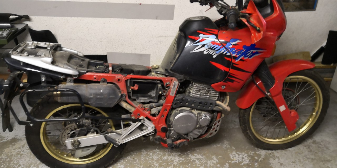

Hallo zusammen, wollte eigentlich meine seit 19 Jahren im trocken stehende Domi wieder herrichten, aber ich krieg das fachlich und zeitlich nicht hin. Der Tank war innen mit Flugrost behaftet, ist soweit so gut mal "entrostet", nicht mit Hardcore-Chemiekeule, aber immerhin. Seitenteile und Vergaser (wollte ich zum Ultraschall bringen) sind abgebaut. Mit Zufügung von Sprit über Vergaser, Starterspray, neuer Batterie und Zündkerze ist sie angesprungen. Motor sollte sich nach erstem Test (schieben) drehen und bewegen. Die Vorderradbremse sitzt fest (denke mal die Kolben), hab noch nicht angefangen die abbzubauen.
Will das gute Stück jemand haben als Ersatzteilspender? Krieg ich dafür überhaupt noch gutes Geld? um in eine fahrbereite Domi zu stecken/anzusparen? Bitte einfach mal Bilder anschauen und überlegen und mir gerne per PN eine Nachricht / Ideen und Angebote schreiben. Die NX steht im Landkreis Esslingen am Neckar
RD02, 51.547km Baujahr 93, EZ 03.95, abgemeldet am 04.01.2000 - steht seither trocken!

Fehlt der Guten das Federbein, oder ist sie nur ungünstig fotografiert ?

Ungünstig fotografiert - es ist alles noch dran!
