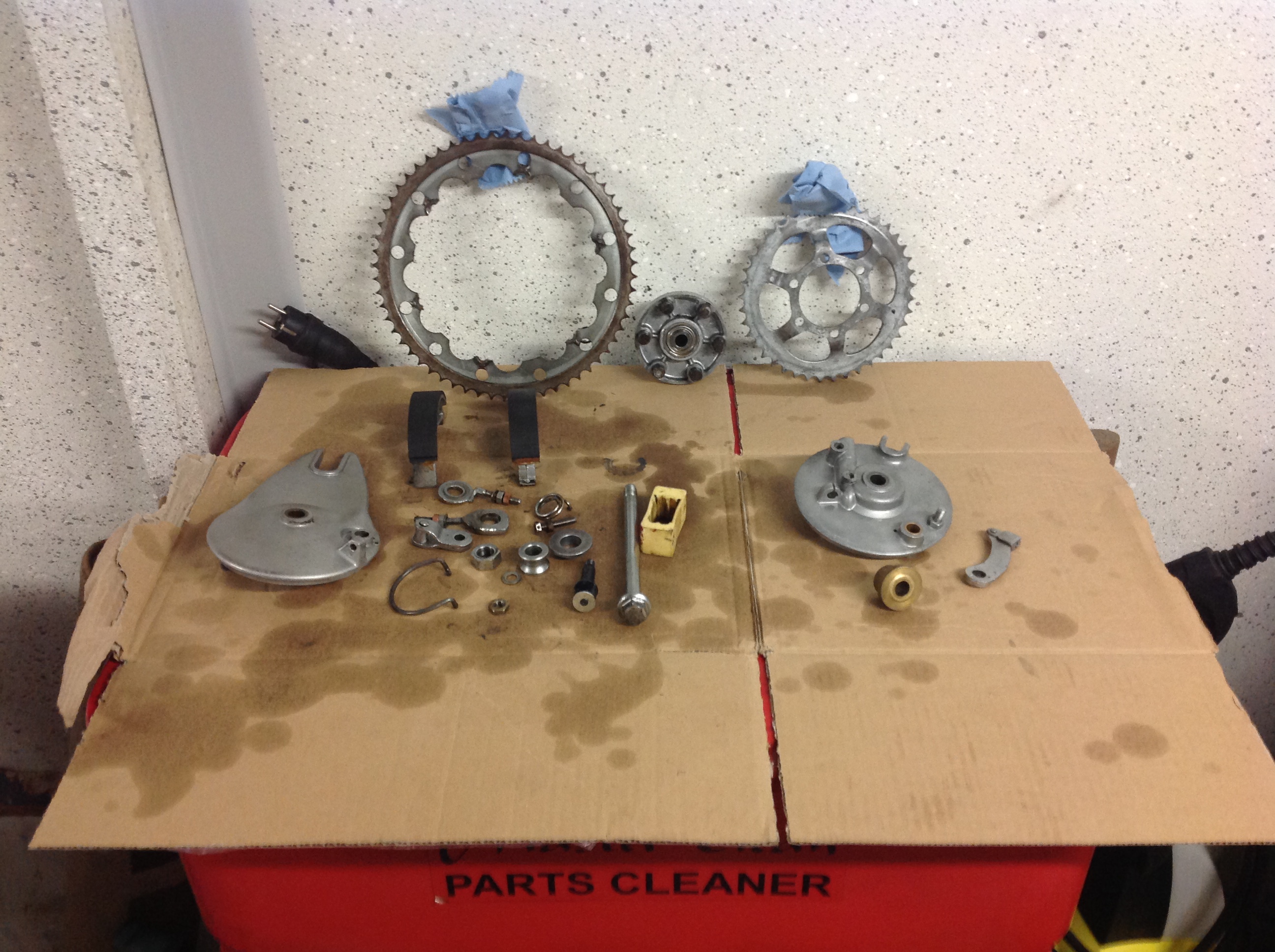

Re: Restaurationsobjekt
Heute war mal wieder Waschtag.
Immer wieder praktisch so ein Teile-Waschtisch.

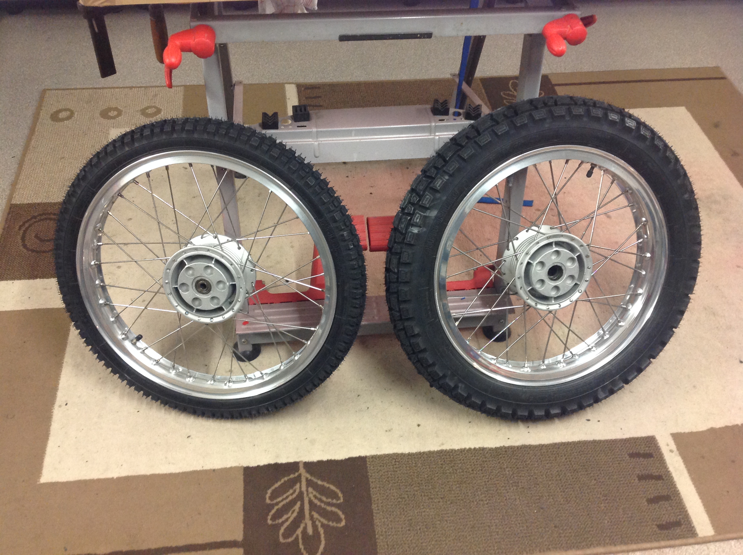

Heute kam der Anruf : Räder sind fertig.
Also schnell mal nach Hagen und abgeholt.
Die Naben gestrahlt, die Borrani-Hochschultern aufpoliert,
eingespeicht wie vorher mit Dickend-Speichen und fein besohlt.
- Beiträge: 1680
Hallo Andreas - was sind'n das für Gummi'sAndreas_NRW hat geschrieben: Di 22. Okt 2019, 20:00 Heute kam der Anruf : Räder sind fertig.
- Beiträge: 1522
- Wohnort: Bingen/Rhein
Respekt, sieht sehr edel aus!Andreas_NRW hat geschrieben: Di 22. Okt 2019, 20:00... Die Naben gestrahlt, die Borrani-Hochschultern aufpoliert, eingespeicht wie vorher mit Dickend-Speichen und fein besohlt.
Da wars dann wohl doch mal vorbei mit Patina und so ...
Zuletzt geändert von BinDo am Di 22. Okt 2019, 20:16, insgesamt 1-mal geändert.
- Beiträge: 6257
Reifen sind von Heidenau
Vorne K46 in 2.50-19
Hinten K37 in 3.50-18
Die gab es in den alten eingetragenen Abmessungen, das Profil sieht halbwegs klassisch aus
und taugt hoffentlich auch auf der Straße

- Beiträge: 6257
Und für die Aufmerksamen, ja beide Naben sind identisch mit Aufnahme für die Ruckdämpfer nebst Kettenrad
Ich könnte also Quasi auf Frontantrieb wechseln oder die Räder tauschen wenn ich mal vorne Breitreifen haben möchte.
Nee Spaß
Im Original hat die KS100 vorne und hinten identische Reifengrößen.
Da könnte man dann zum Verschleißausgleich oder wofür auch immer V/H tauschen.
Nee Spaß
NX>1
Was kommt den da finanziell so zusammen, für eine Räderaufbereitung dieser Art?
- Beiträge: 6257
Alles zusammen inclusive Reifen, Schläuche und Felgenband > 500,- EuroNX>1 hat geschrieben: Mi 23. Okt 2019, 03:41 Was kommt den da finanziell so zusammen, für eine Räderaufbereitung dieser Art?
