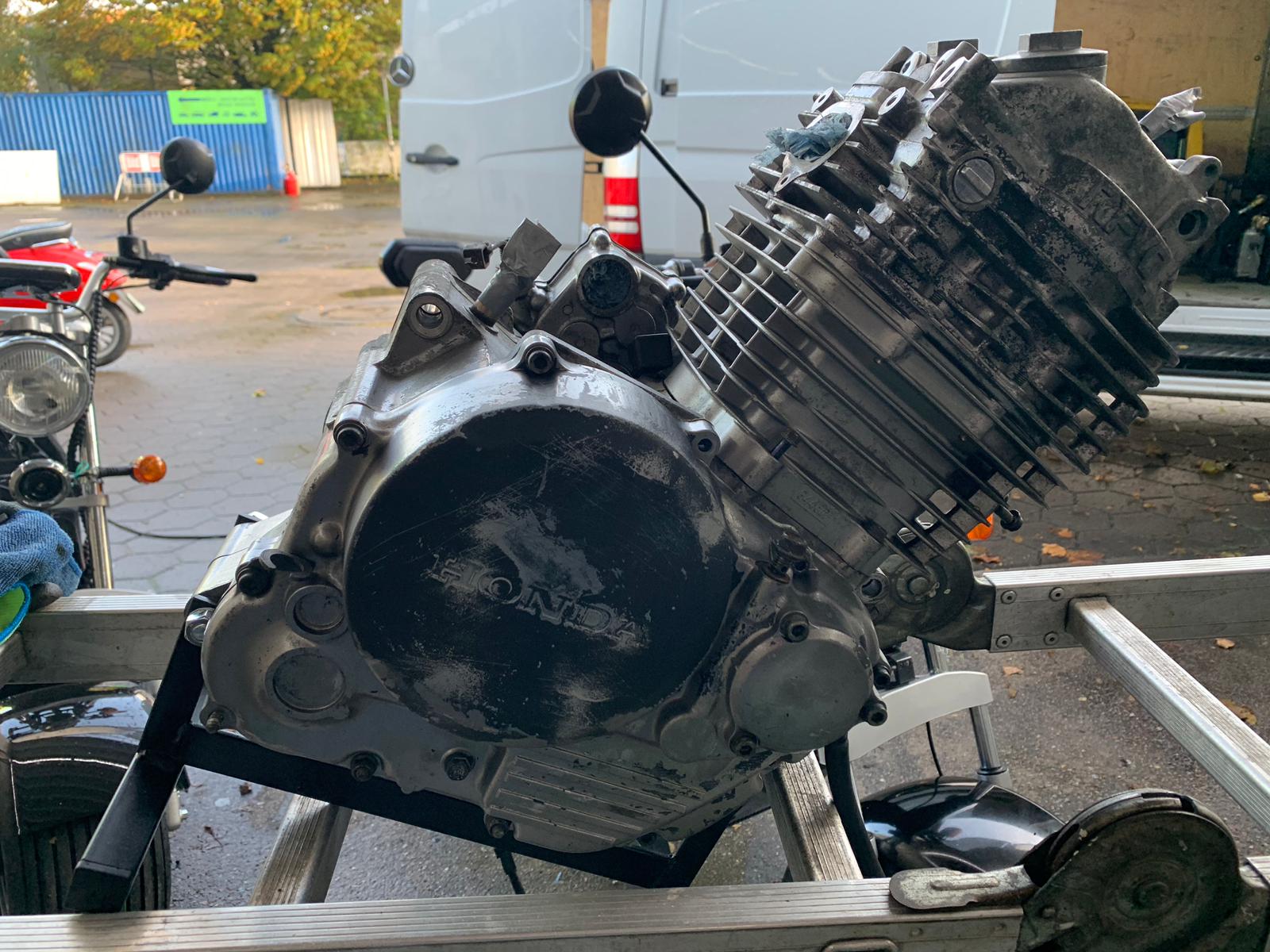

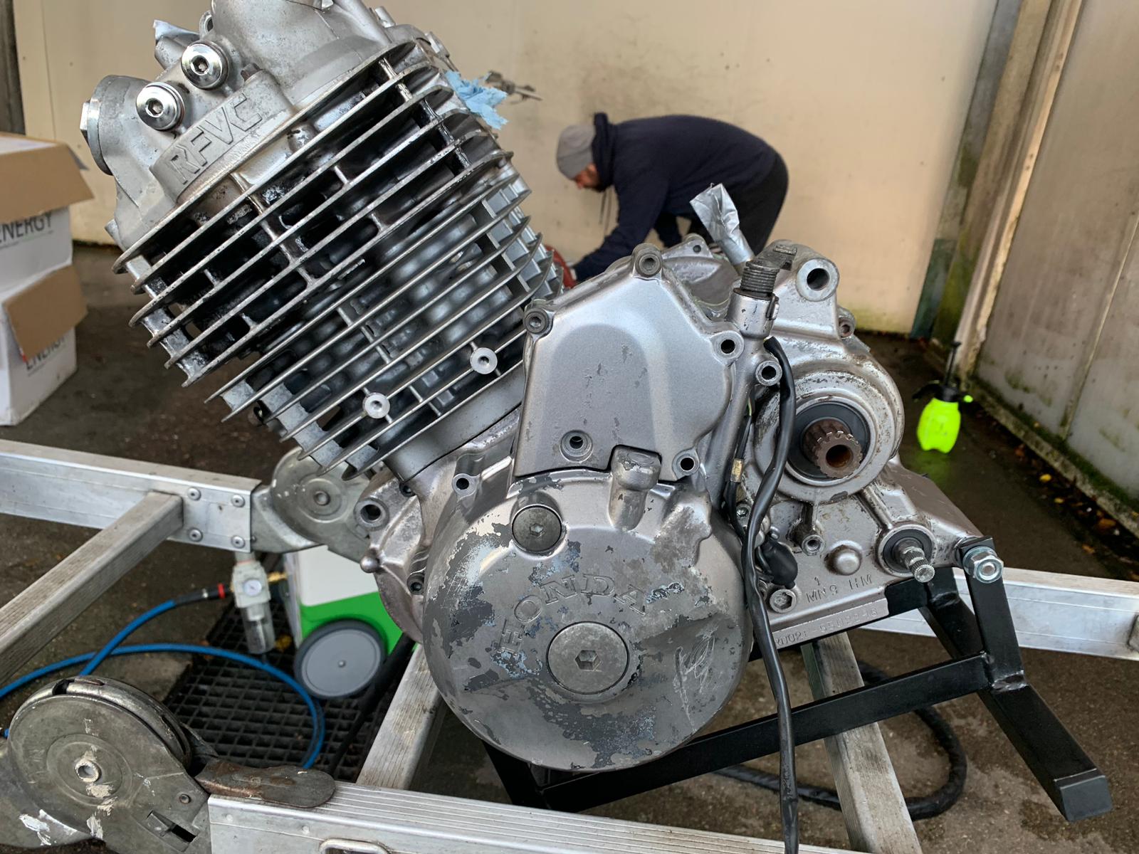

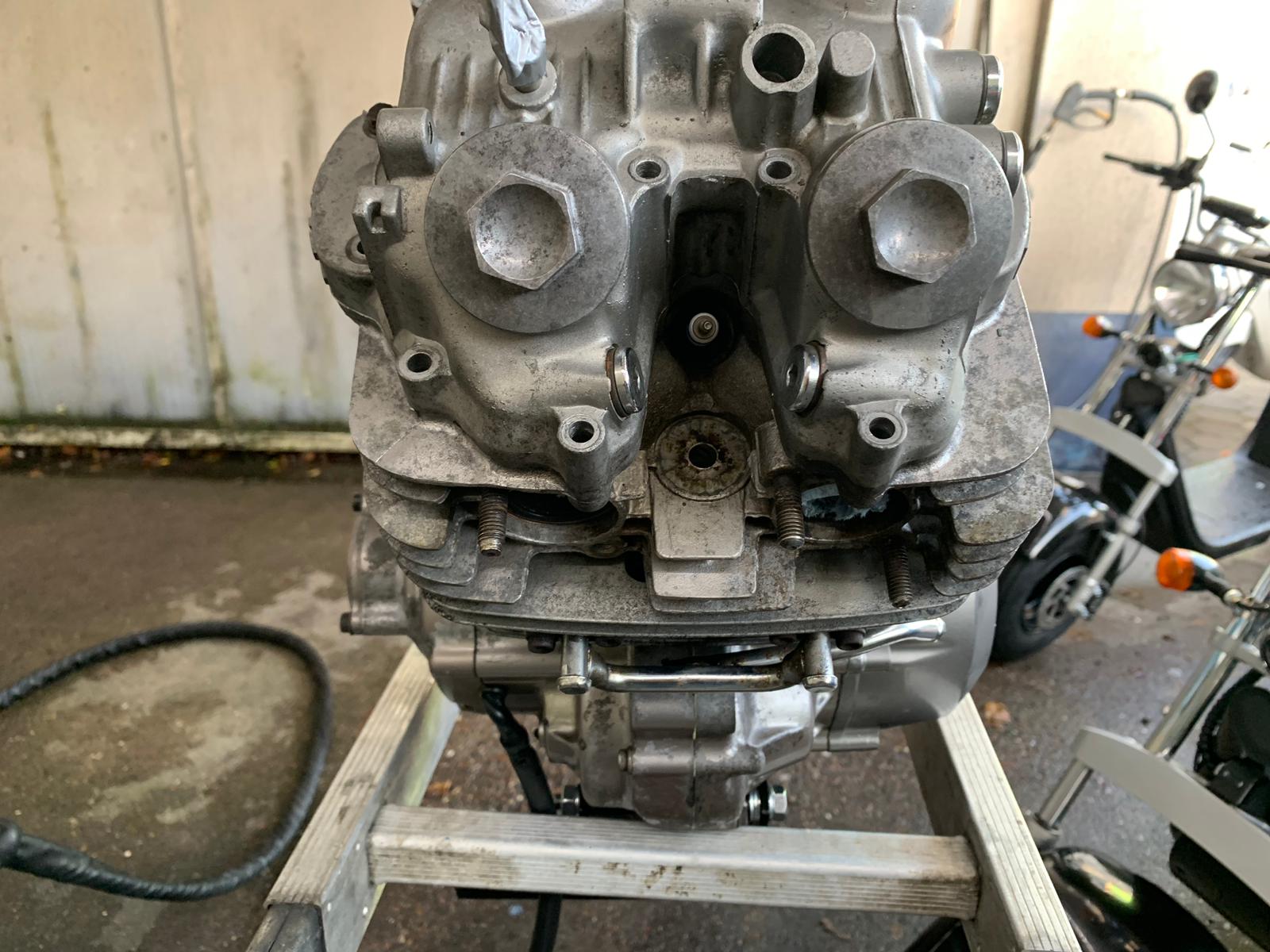

Die sind aber auch dreckig. Wie kann man einen Motor so verdrecken lassen, meine Güte :shock:
Die hätte ich "so", da rieselt ja schon alles mögliche rein, ohne vorher zumindest mal ordentlich zu Kärchern, erst gar nicht aufgemacht.

langer hat geschrieben: So 29. Sep 2019, 13:36 Die sind aber auch dreckig. Wie kann man einen Motor so verdrecken lassen, meine Güte :shock:
Wenn du dir die bilder davor Anschaust wirst sh merken das es nicht meine sind ;-)
Was da rieselt is ja egal. Muss ja eh komplett auf.
Der Dreck ist fest und ist der Versuch des Vorbesitzers seinen Motor aus der Klickerdose im eingebauten Zustand zu lackieren.

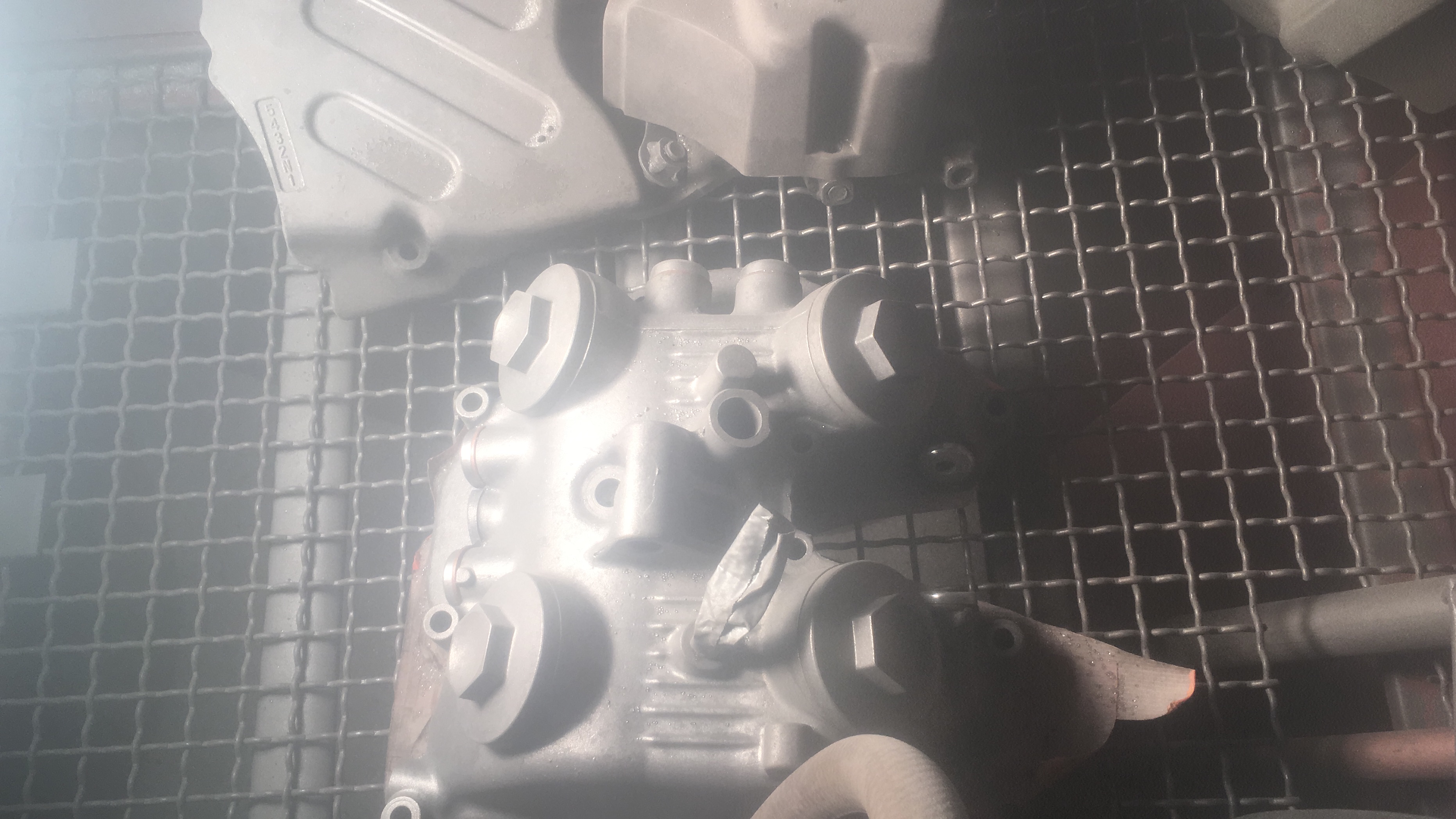

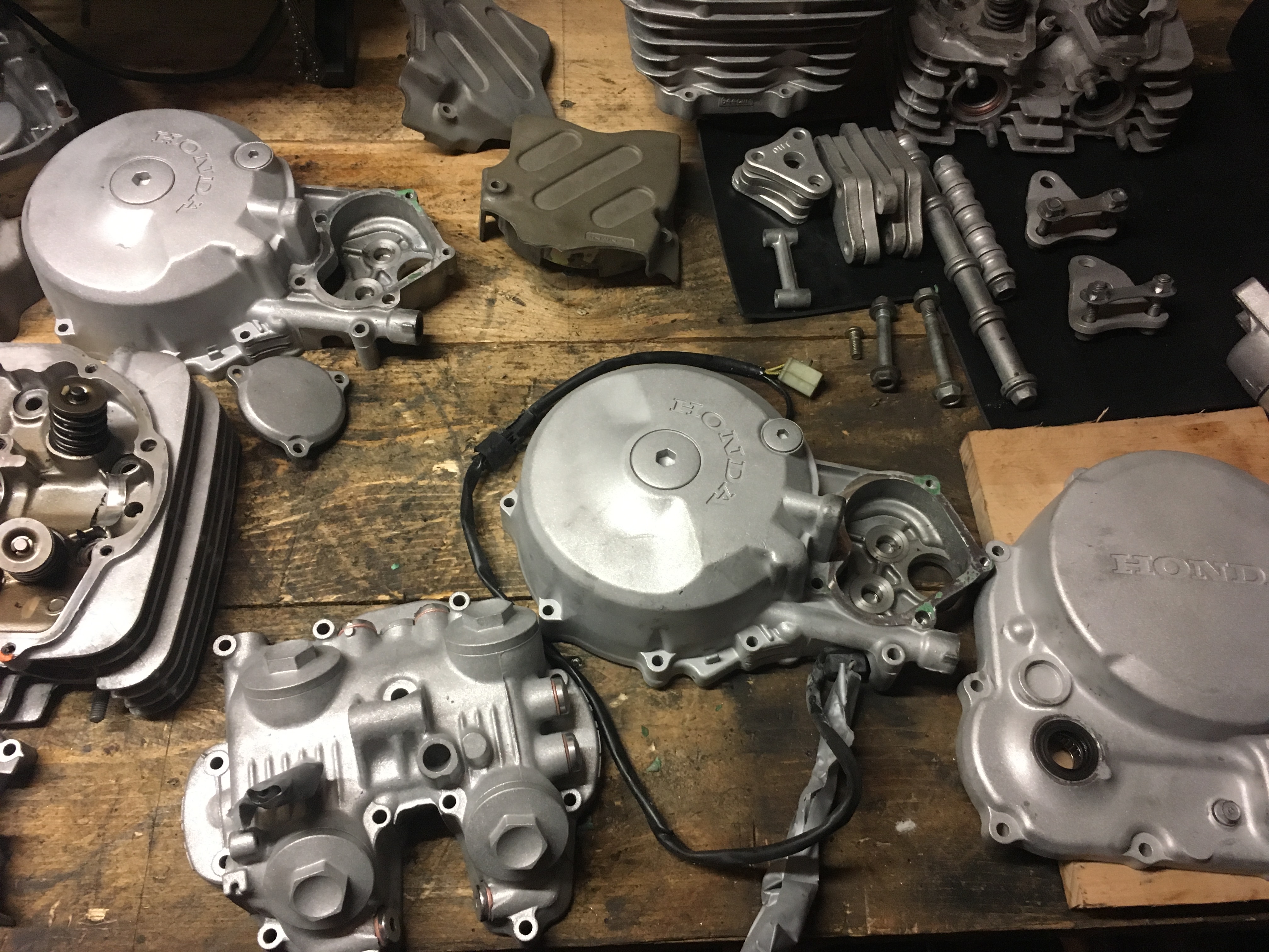

Die Motoren haben ihren ersten Reinigungsschritt erfolgreich überstanden.
Der alte Grind am Rumpf ist weg. Zylinder sind wieder demontiert und werden vor dem hohnen und kreuzschleifen nochmal glasperlengestrahlt.
Jetzt geht es an die Kolben.

Da ich in der letzten Zeit wieder mehr in der Halle verbringen kann geht es ein wenig voran.
Alles was ich da hatte wurde die letzten Tage mühseligst mit Gewebeband abgeklebt und heute gestrahlt.
Das Ergebnis kann sich sehen lassen. Die Zylinder gehen nächste Woche zum hohnen und bis dahin kommen die gestrahlten Teile in kaltreiniger.
Der Rumpf wird mit wrinkle-lack lackiert und die ganzen Anbauteile in schwarz-Seidenmatt.
Lack ist bereits aus Holland bestellt.
Überlege, nach getaner Arbeit und erfolgreicher Montage goldene Schrauben zu montieren. Die Standardschrauben sind ja Problem. Aber gibt es die Kappen vom Kurbelwellengehäuse auch in Gold?

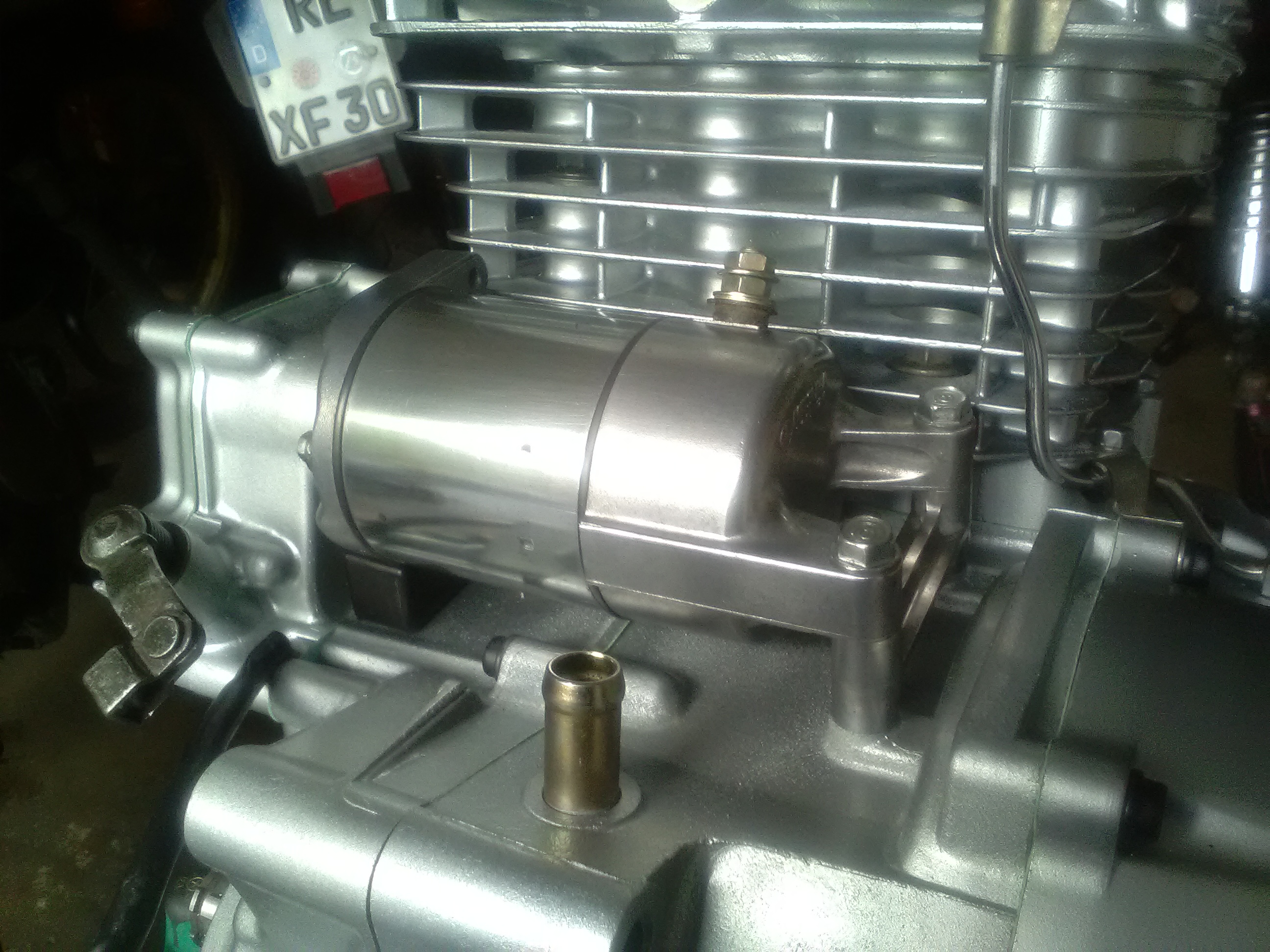

Aber vergesse nicht den Anlasser, oder vielmehr das Gehäuse, zu polieren. :lol:

Das ist schon schick. Ein Bekannter arbeitet in der Oberflächentechnik und hat mir angeboten den Elektropolieren zu lassen.
Ist aber nicht meins. Und passt auch nicht zu domi.
Ich mag dieses Wechselspiel aus dem Schriftzug und schwarz. Deswegen soll auch die domi in schwarz gold rot gehalten werden. (Das war sie am Tag an dem sie starb R.I.P
