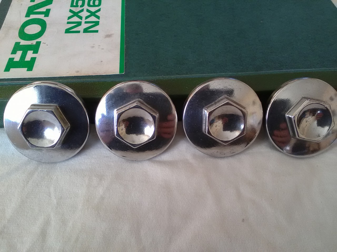

Hab grad all balls lagersätze verbaut,günstig und mit dichtringen.
Autosol polierpaste,edelstahl,chrom,alu.
Nur aufpassen bei gold eloxierten felgen,wenn man lang genug reibt hat man silberne ;)
Beiträge: 5405
Re: Felgen, Speichen reinigen
All Balls bei BTS.
Zum polieren nehme ich immer Bindulin Silberblitz.

:shock: :shock: :shock:
Beiträge: 5405
Nicht gut?
Beiträge: 4155
Wir sind geblendet :-)
Die Ventilkappen sind sehr schön und die Idee einer 2 Zylinder 1300 ccm Domi ist auch nicht schlecht.
Beitrag von NX>1 »
@ Andi
Doch natürlich, Ergebnis is erste Sahne!
Denke mal da war eine Maschine im Spiel!?
Is halt für die Speichen kaum möglich, aber zumindest eine gute Herausforderung, ein ähnliches Ergebnis zu erzielen.

Ach übrigens, die Ventilkappen sind nur mit einem kleinem Proxxon Schleifer ein bisschen nachpoliert worden, der grobe Dreck mit der Hand.
Bindulin poliert nicht nur, hat auch ein Reinigunsmittel drin.
