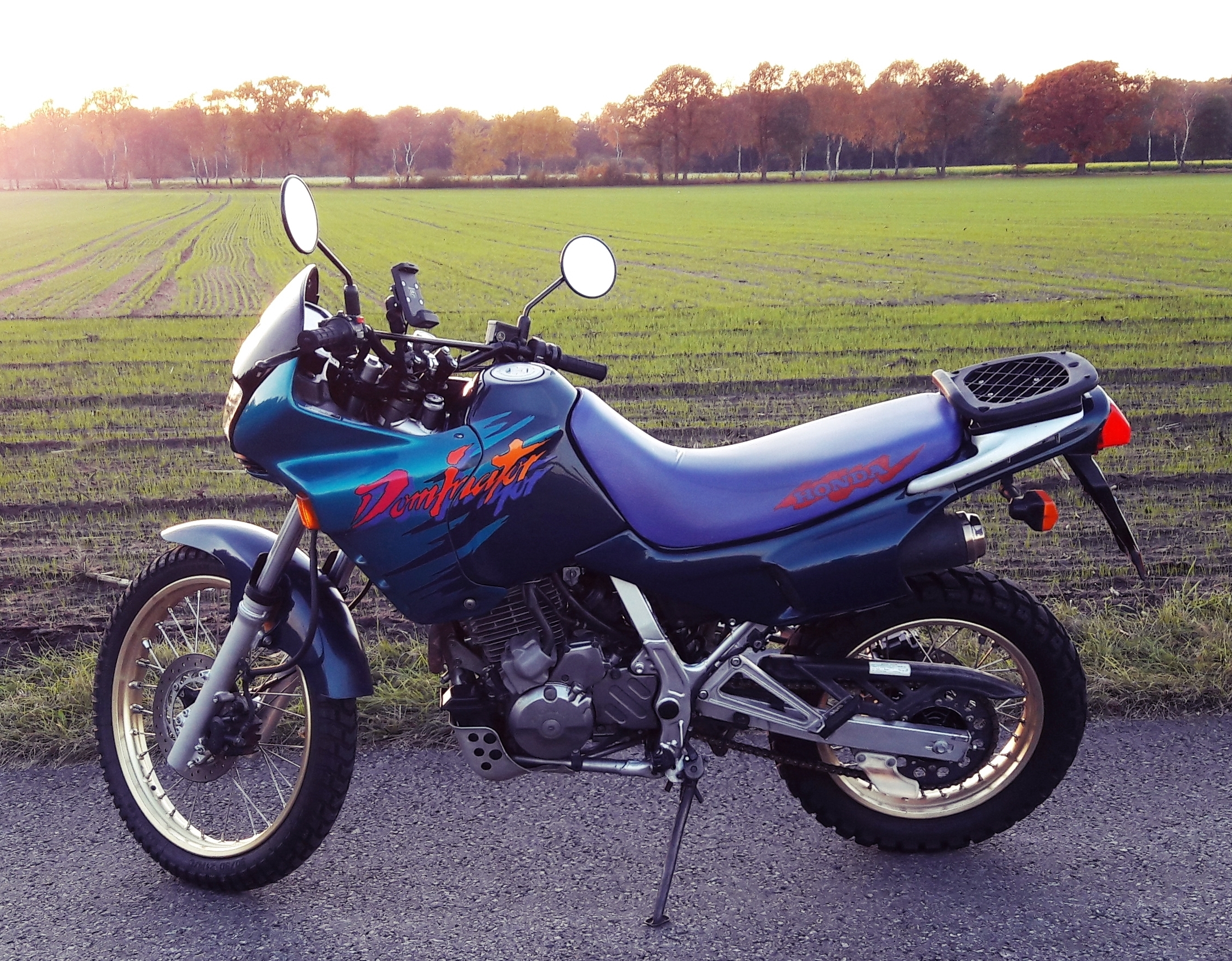

Nicht gut?
- Beiträge: 2298
- Wohnort: El Centenillo
- Motorrad: 91er Domi 650
Re: Felgen, Speichen reinigen
Die Ventilkappen sind sehr schön und die Idee einer 2 Zylinder 1300 ccm Domi ist auch nicht schlecht.

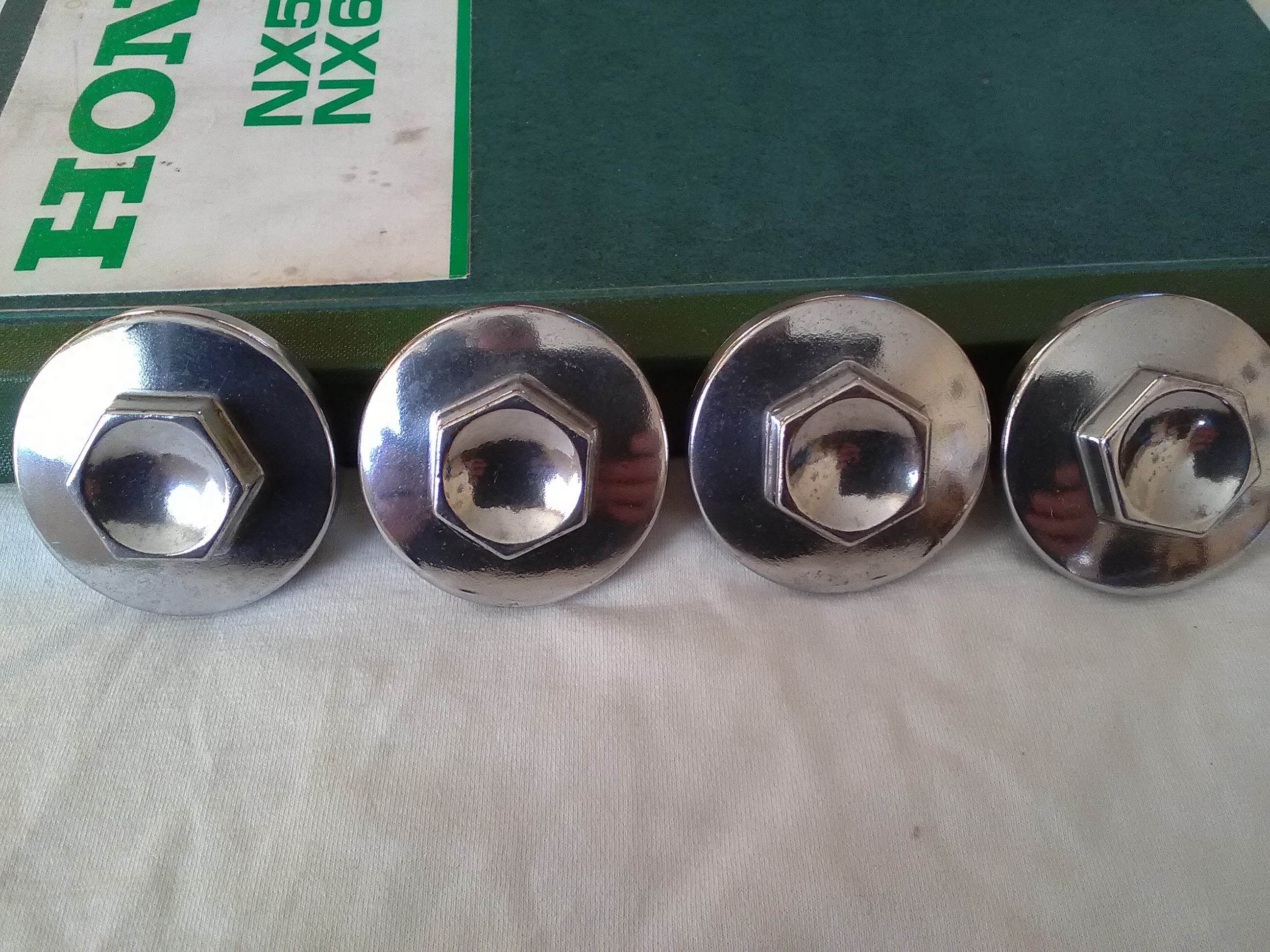

Ach übrigens, die Ventilkappen sind nur mit einem kleinem Proxxon Schleifer ein bisschen nachpoliert worden, der grobe Dreck mit der Hand.
