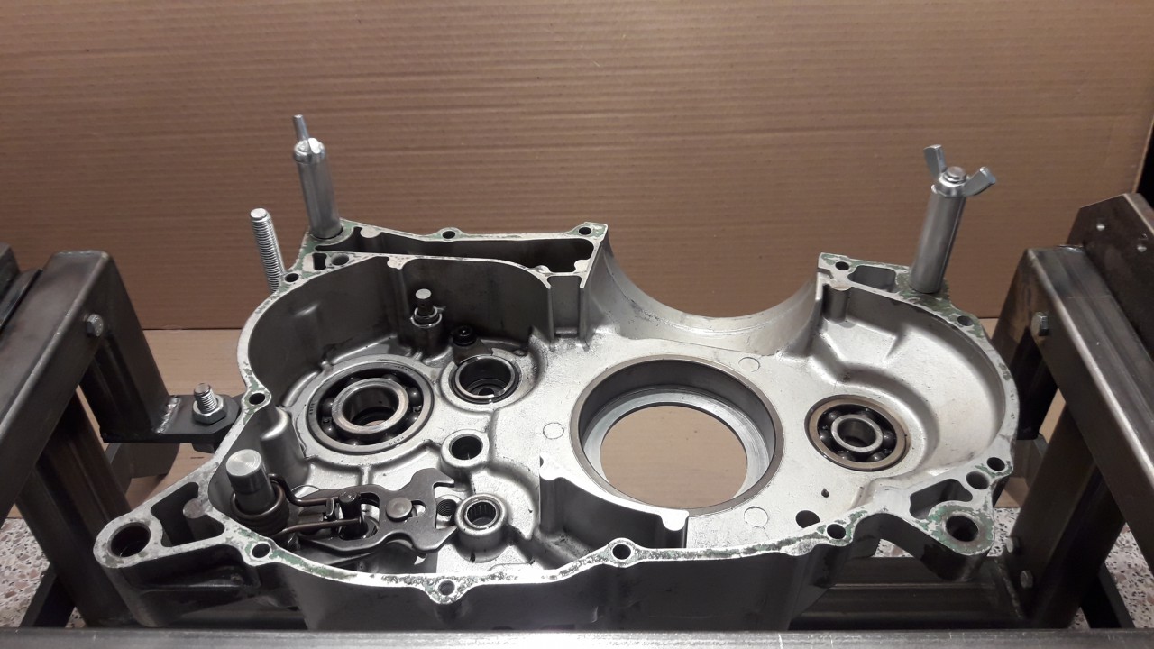

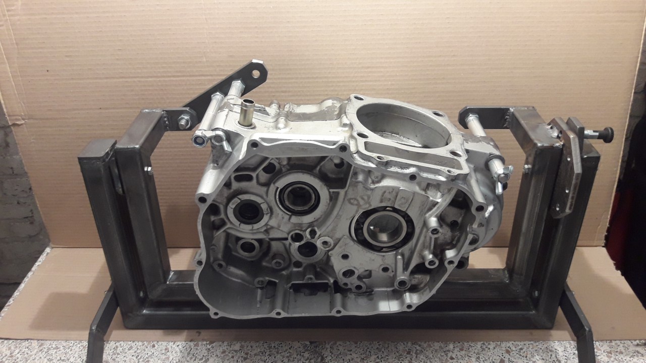

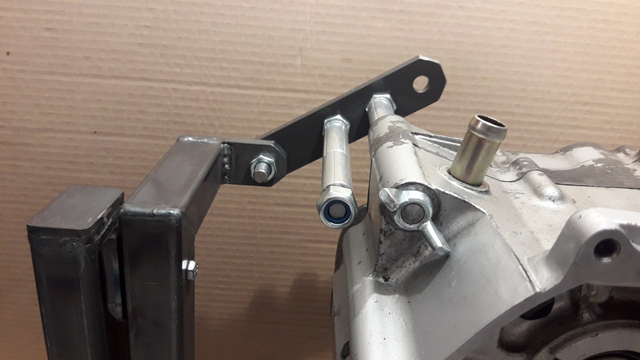

So, Freunde der Nacht. jetzt die Auflösung.
Erst ist der Motor so eingespannt, jetzt sieht man auch die Verstellmöglichkeit.
Dann dreht man die Halterung.
- Beiträge: 5568

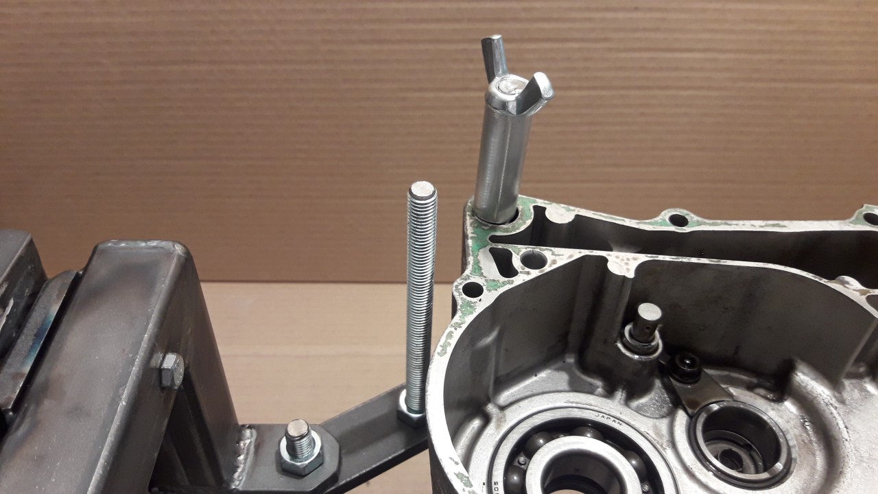

Re: Montageständer für Einzylindermotoren
Dann teilt man die Gehäusehälften. Die untere bleibt einfach in den Bolzen hängen und wird wieder fixiert.
- Beiträge: 5568
Jetzt beantwortet?
Hallo Ihr Domitreiber, un die Annern all.
Ja Andi, habe ich soweit gecheck - Danke. Ich hatte mir schon zurecht gelegt einfach ein paar passende Aufnahmen/Dorne zu drehen. Dann wäre das ohnehin kein Problem. Aber bitte noch mal zu Deiner Konstruktion, denn da treibt mich noch was um. Warum hast Du denn den Verstellmechanismus ....
... einseitig ausgeführt und nicht beidseitig? Platz wäre ja vorhanden, soweit ich das ersehe.
Ansonsten hatte ich ja schon gehofft noch das ein oder andere Neue mal zu sehen bzw. zu lesen. Schade auch. Ich mutmaße jetzt mal, dass der gesamte Rest von Euch Schraubern eine solide Lego- oder Lattenkonstruktion bevorzugt.
Anyway: Schönes langes (verregnetes) Wochende, Reini
- Beiträge: 5568
Nach dem Motto:
ein gutes Pferd springt nie zu hoch.
Eine Seite reicht statisch aus.
Sorry, aber jeder der schon mal einen RFVC Motor getrennt hat weiß, dass das nicht funktioniert.dieCobra hat geschrieben: So 27. Okt 2019, 19:31 Dann teilt man die Gehäusehälften. Die untere bleibt einfach in den Bolzen hängen und wird wieder fixiert.
Man fixiert entweder eine Gehäusehälfte fest im Montageständer, oder nimmt den Motor zum trennen raus.
Das abschaben der alten Dichtung und das wieder zusammenfügen der Gehäusehälften stelle ich mir bei deiner Konstruktion auch schwierig vor.
Eine Kippfunktion bei einem RFVC-Motorständer halte ich für überflüssig, da sich der Motor m. M. senkrecht besser trennen und wieder zusammenfügen lässt.
Ja schade das man Deinen nicht kippen kann, dann wüßest Du um die Vorteile. Zum trennen und Getriebe ausbauen lege ich den Motor immer auf die Seite, sonst hätte ich den nicht so gebaut.RD06 hat geschrieben: Fr 1. Nov 2019, 22:28Sorry, aber jeder der schon mal einen RFVC Motor getrennt hat weiß, dass das nicht funktioniert.dieCobra hat geschrieben: So 27. Okt 2019, 19:31 Dann teilt man die Gehäusehälften. Die untere bleibt einfach in den Bolzen hängen und wird wieder fixiert.
hat hier zufällig einer Interesse an einem universellen, aber stark RFVC-lastigen Motorständer?
Ich will mir einen weiteren zulegen, aber bei "nur" einem stimmt das Verhältnis von Materialwert zu Versandkosten nicht.
Der Ständer ist echt top, er lässt sich in alle Richtungen verschieben und durch die oben offenen Aufnahmen ist der Motor easy im Ständer eingelegt und festgeschraubt.
Er hat auch eine herausnehmbare Edelstahl-Ölwanne fürs Restföl und durch die Gummifüße rutscht er beim anziehen der Zylinder/kopfschrauben nicht weg.
Man kann den Motor auch kpl. zerlegen und er muss dazu nicht aus dem Ständer genommen werden.
Es sind spezielle Spreizdübel dabei, welche dann die eine Gehäusehälfte inkl. Kurbelwelle und Getriebe halten.
Falls also noch jemand Interesse an so einem Motorständer hat, kann er sich gerne per PN bei mir melden.
