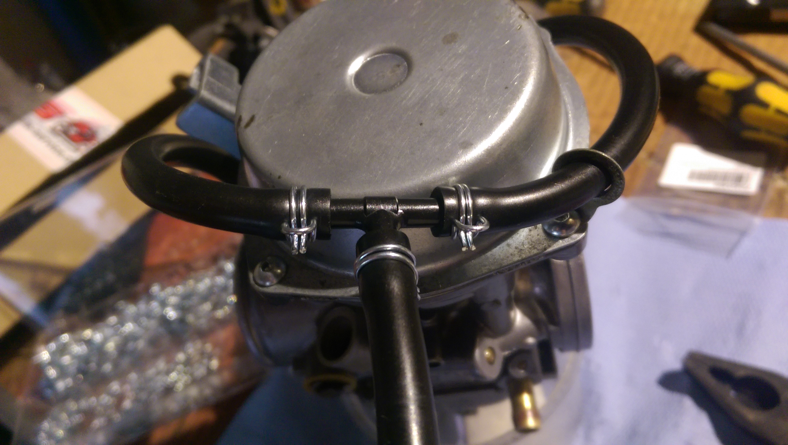

Habe eben gerade mein SLS entfernt. Aus rein optischen Gründen. Hab die Anschlüsse gut verschlossen und das ganze Geraffel weggeschraubt. Nur was mache ich mit dem dünnen Schlauch der aus dem Vergaser kommt. Verschliessen oder was?

Du entfernst einfach das T Stück und legst eine neue Schlaufe mit neuem Schlauch vom Ansaugnippel zum Aircut. Die Verbindung muss bestehen bleiben. So wie es bei Modellen eben ohne SLS ist.

Ich stell mich jetzt wahrscheinlich etwas blöde an aber was ist der Ansaugnippel und was ist der Aircut? Ich hab einfach den dünnen Schlauch vom Ventil abgezogen und mit einer Schraube geschlossen. Kabelbinder drum und irgendwie versteckt. Motor läuft auch ganz normal.

Hm, auch ne elegante Lösung.rallielmar hat geschrieben:Ich stell mich jetzt wahrscheinlich etwas blöde an aber was ist der Ansaugnippel und was ist der Aircut? Ich hab einfach den dünnen Schlauch vom Ventil abgezogen und mit einer Schraube geschlossen. Kabelbinder drum und irgendwie versteckt. Motor läuft auch ganz normal.
Dann traue ich mich gar nicht zu fragen, wie Du die Anschlüsse am Zylinderkopf dicht gemacht hast.
Und den Entlüftungsanschluss am Luffi links neben dem Batteriekasten..
Verfolge einfach mal den dünnen Schlauch hoch bis zum Vergaser, dann hast Du die Lösung.
Aber dazu musst Du am besten Tank und Sitzbank abnehmen. Den Vergaser brauchst Du dazu nicht auszubauen.
- Beiträge: 5426
Re: Hab da mal eine Frage zum sls
Dieses T Stück gilt es zu entfernen.
Das ist der Aircutnippel
Das ist der Ansaugnippel (messingfarben)
