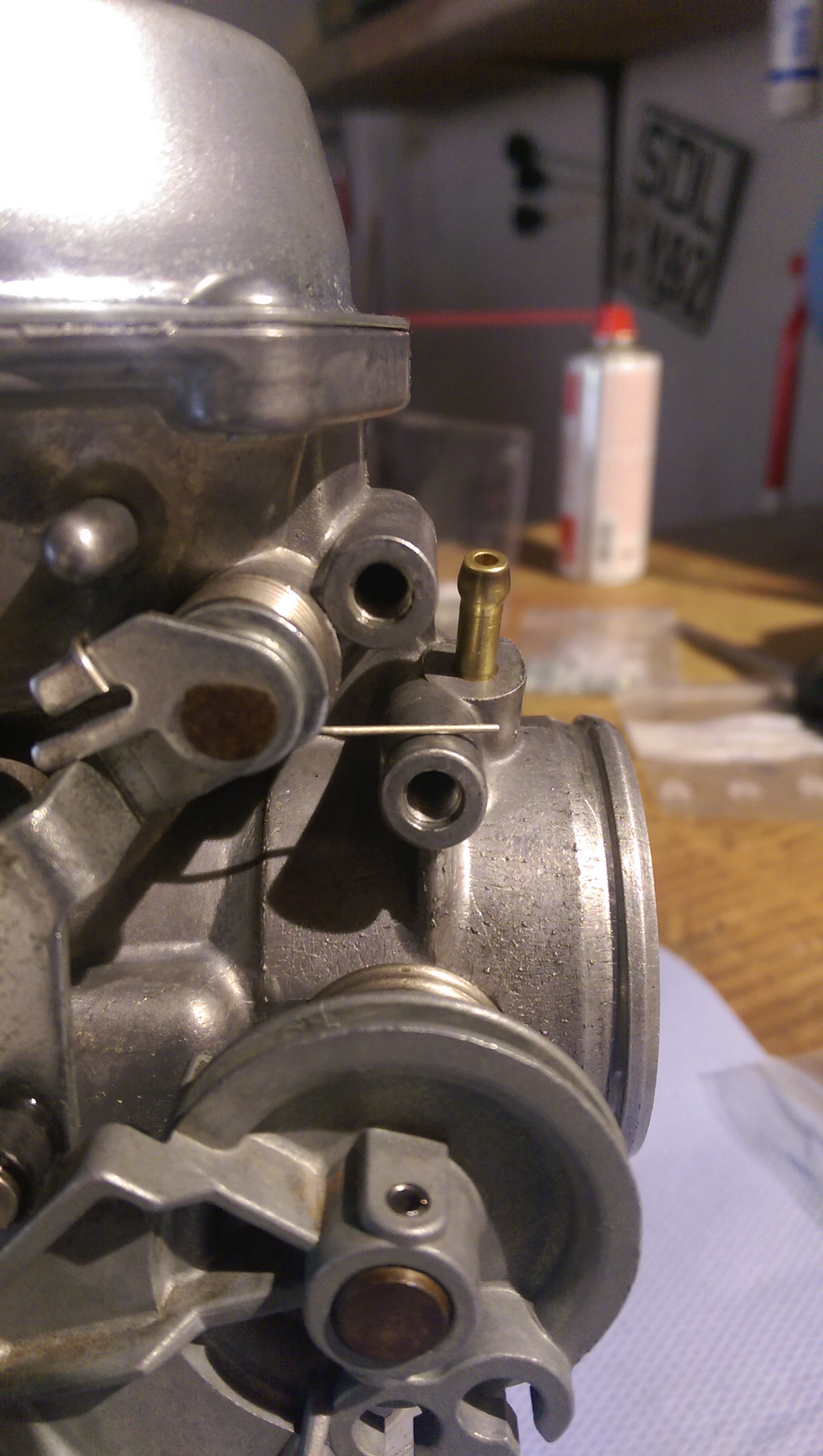

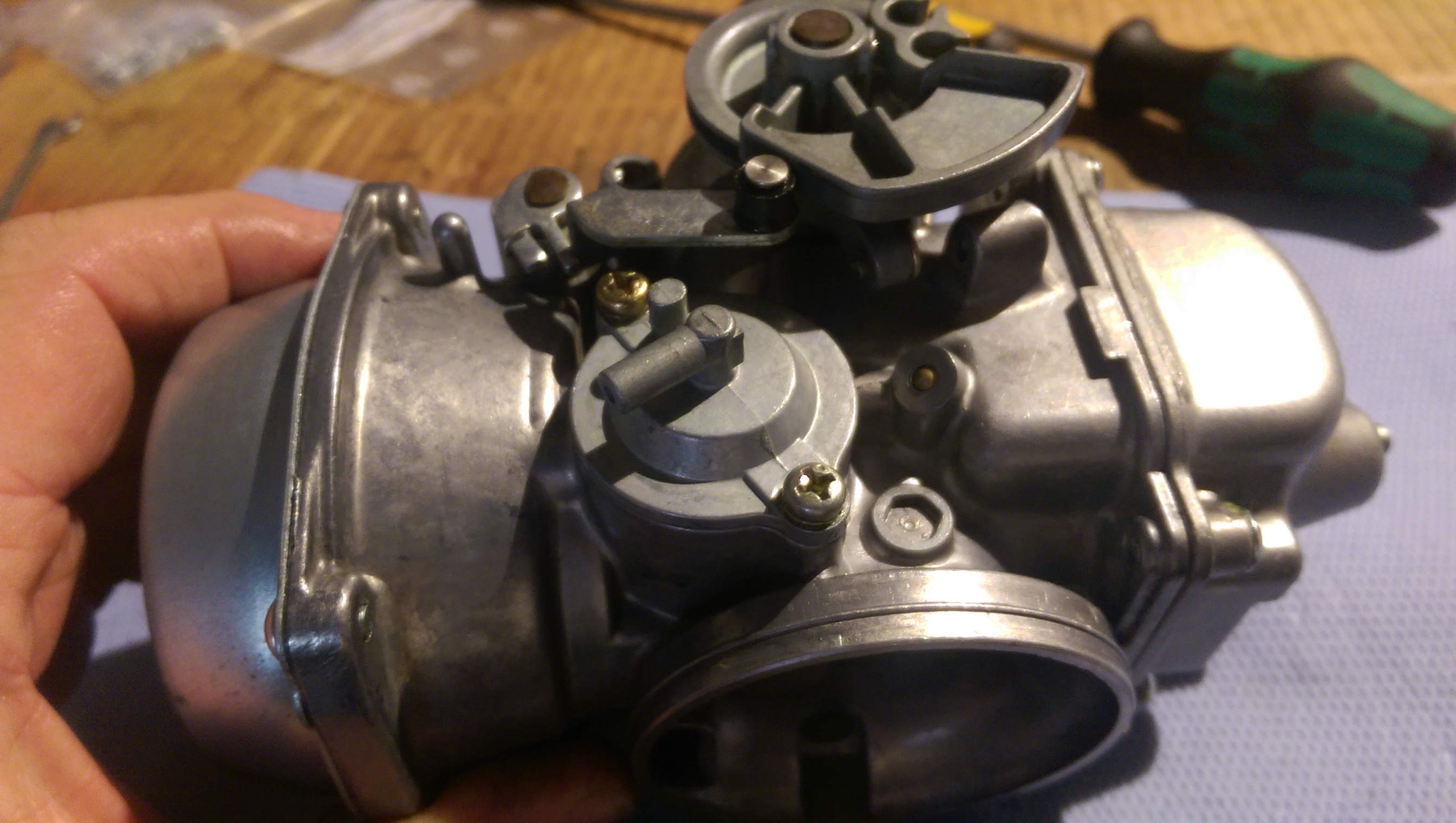

Dieses T Stück gilt es zu entfernen.
Das ist der Aircutnippel
Das ist der Ansaugnippel (messingfarben)
