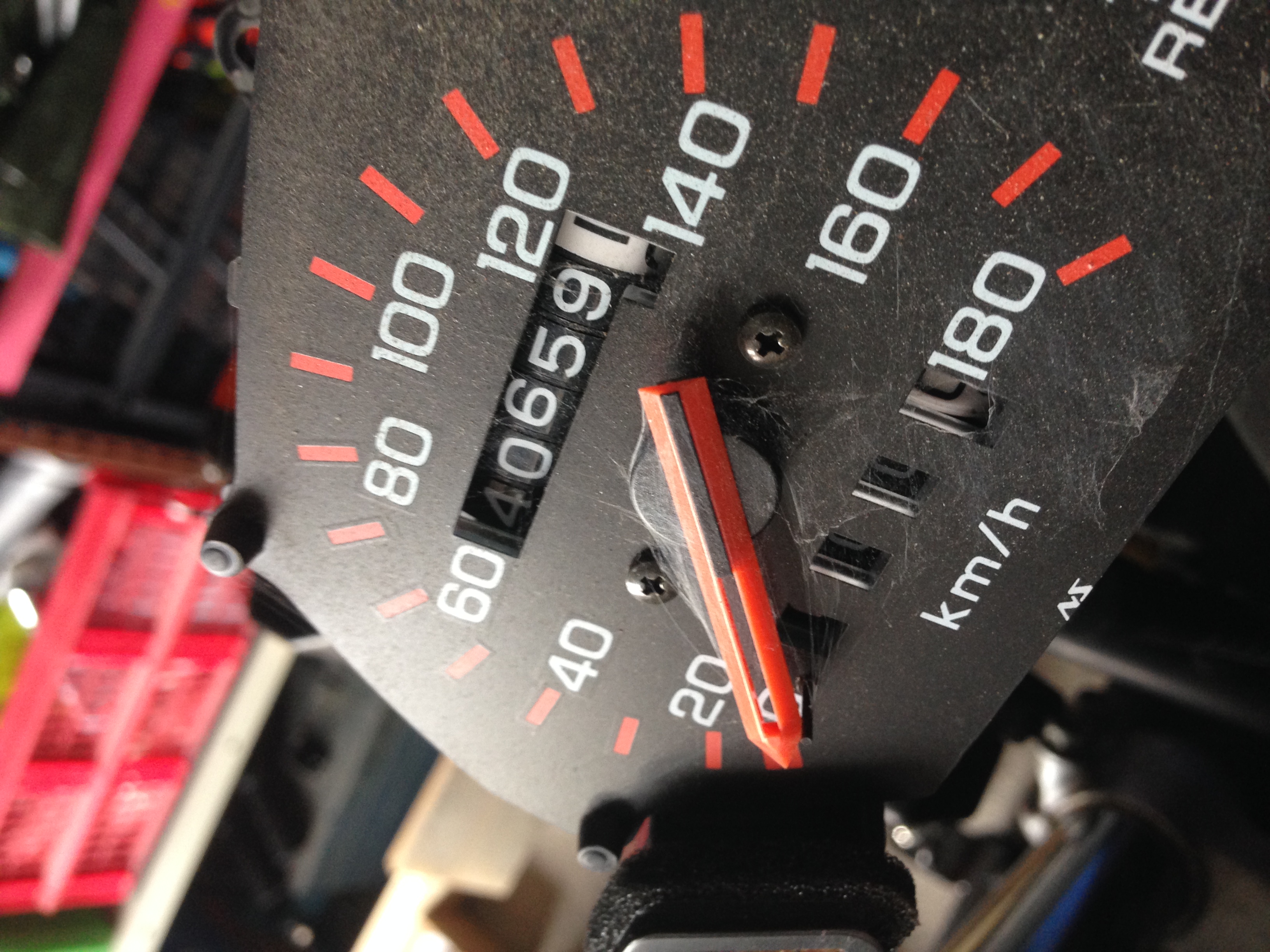

Bei meiner NX500 Urdomi habe ich folgendes Problem:
Drehzahlmesser bewegt sich bis 2000 und bleibt dann stehen obwohl der Motor höher dreht.
Bleibt da die Nadel hängen oder kommt der Fehler von wo anders.
Danke schon mal für Eure Tips

Ein Spezl von mir hatte das Problem auch schon einmal. Beide Zeiger bewegten sich damals minimal. Seine Maschine stand vor dem Kauf 6 Jahre ungenutzt im Schuppen. Nach langer Suche war dann das Problem doch recht einfach zu lösen. Die Zeiger von Tacho und Drehzahlmesser waren tatsächlich mit Spinnweben überzogen. Siehe Bilder. Die waren ganz fein und von außen, also durch das Plastik, fast nicht sichtbar. Also Tacho auseinander gebaut, vorsichtig sauber gemacht und alles funktionierte wieder einwandfrei.
Vielleicht könnte es ja daran liegen.
Patrick

Super danke werde das Teil mal zerlegen und berichten.

So Habe heute den Tacho zerlegt und es wirklich ein verpupptes Tier schuld warum der Zeiger nicht mehr weiter nach oben ging.
Danke für den Tip
