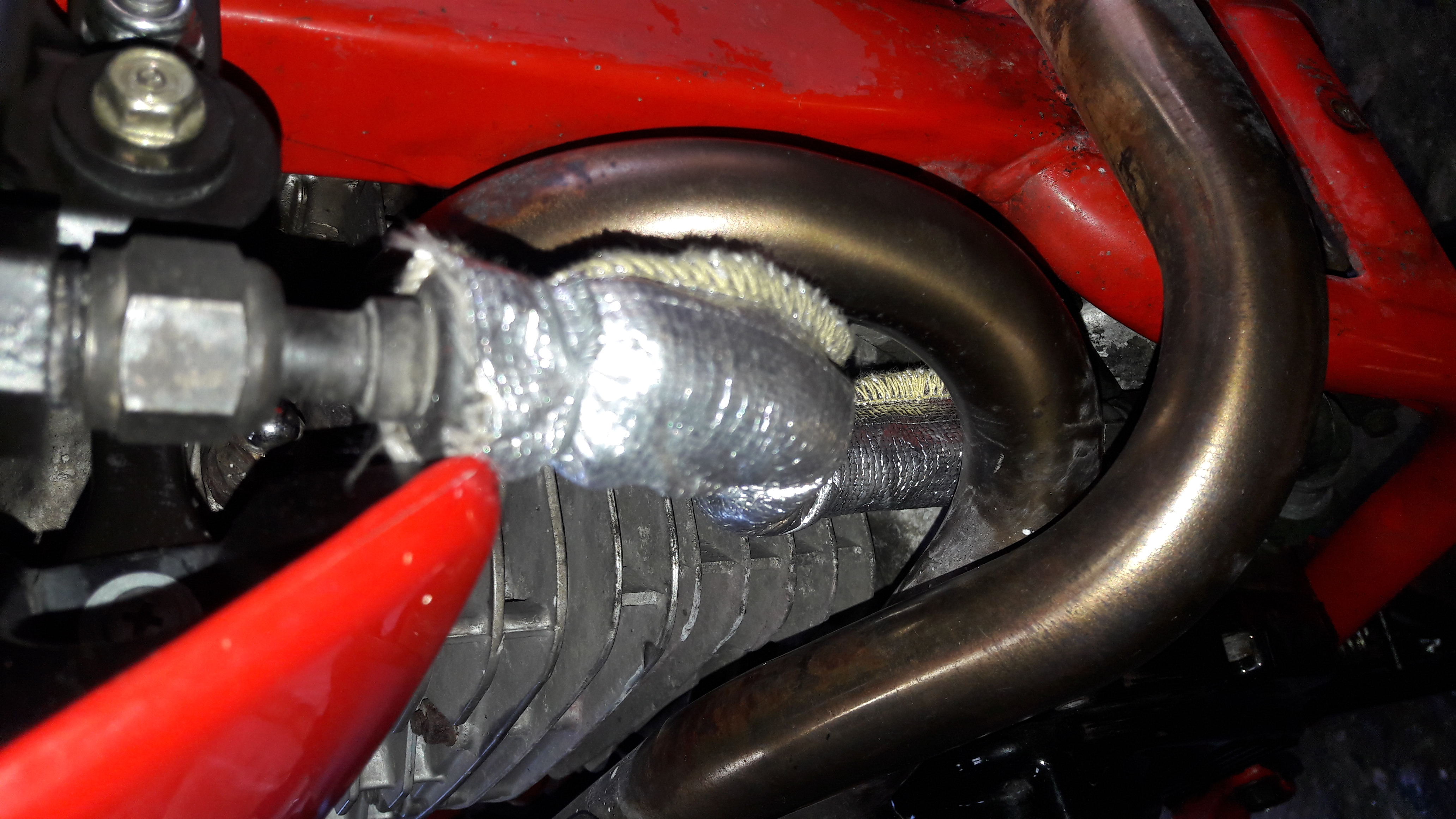

Von Nergals Lösung hab ich mich auch inspirien lassen.
flippeldippel
- Beiträge: 29
- Registriert: So 15. Dez 2019, 08:49
Re: Ölkühler an der RD02
Das mit den Schlauchführungen finde ich schön gemacht , aber die Schläuche wären mir zu nahe an den Krümmern.Oder täuscht die Perspektive
flippeldippel
- Beiträge: 29
Soooo knapp ist das nicht, aber da ich auch gern auf Nummer sicher gehe ziehe ich bei der Endmontage noch den Hitzeschutz Schlauch im oberen Bild über.
Das IR Thermometer und die gute alte Probefahrt werden es dann zeigen. Die Spannung steigt.

Habe fertig.......
Bin mit dem linken Schlauch dann doch einen anderen Weg gegangen.
Vor dem Zylinder die Seite zum Ölrohr zu queren gaben die dann zu engen Radien des Schlauches nicht her.
Clic Schellen hab ich nun verwendet. Sind auf kurze Sicht betrachtet auch dicht. Ich werde die mal im Auge behalten.
